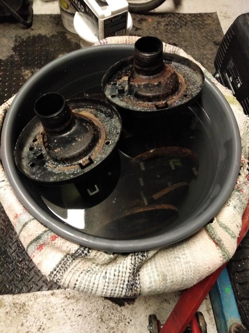

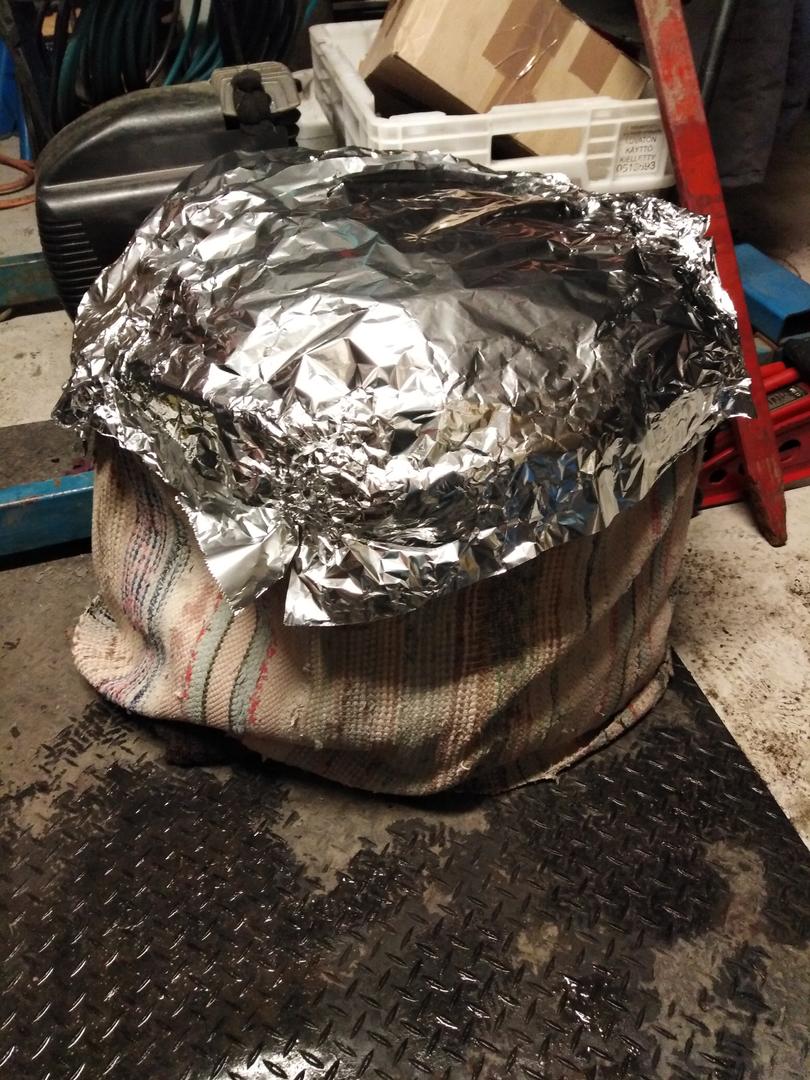

                                        • Eihän se kaksi tolppaa ja hilppeet niin paljon vadiikaan tilavuutta. Ostin 45l saavin (8e) ja sekoitin yhden 4,8kg ämpärin sitruunahappoa (24,90e Puuilossa). Vettä otin niin lämmintä mitä tallin hanasta tuli ja laitoin kiehuvaa vielä n. 10l perään. Vajaa 50 asteista tuli. Koitin vähän laittaa eristettä saavin ympärille ettei nyt heti ensimmäisen vartin jälkeen jäähtyisi.
                                          Laakerit jätin paikoilleen suojaaman sisäpinnat, kun ensin oli tarkoitus puhaltaa enkä jaksanut ottaa nyt poiskaan.
