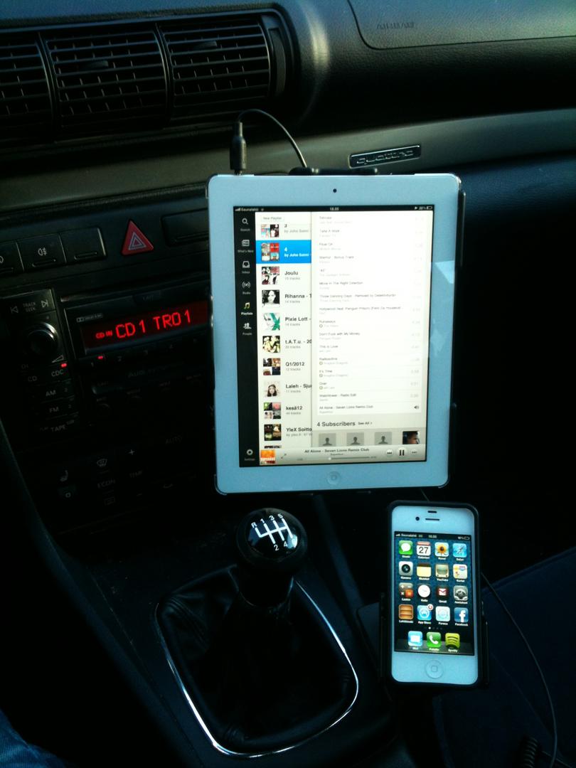

                                • Mikäli autotelinettä pädeille, android tai ipad, on haaveillut, niin kajaritelineitä etsiessä törmäsin tällaisiin mistä varmaan tuunaisi edullisesti telineen autoon.
                                  Telineitä musakaupassa

                                              • Pikainen iPadin asennus B5een. Kuka tekee täällä ekana?
                                                • Itellä on ihan vaan broditilla näin.
                                                  Luuritelineen heivasin pois kun oli tiellä.
