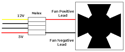

                Ite oon tietokoneeseen nikkaroinut noita 120mm kotelotuulettimia 7V jännitteellä joka on aika hyvä kompromissi. Eli +12 ja +5 johtoihin kiinni. Kunhan vaan pistät johdot oikeinpäin ;)

                              Alla olevalla kytkennällä saa 7v:
