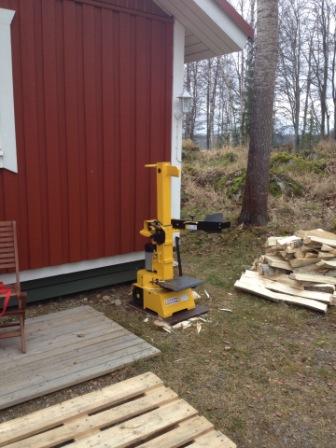

            Kone suunnilleen tämän näköinen
              Itse laittaisin hinnat alkaen öljyjä tuollaiseen vehkeeseen.
              Öljyn vaihtohan on periaatteessa aivan turhaa jos seassa ei ole vettä tai kulumispartikkeleita/paskaa ja jos se öljy ei ole palanut eli käynyt liian kuumana. Tiedän muutamia hydraulisia koneita/laitteita ja koneikoita joihin ei ole 30 vuoden käytön aikana vaihdettu ikinä öljyjä, vain ja ainoastaan suodattimia ja silti öljy analyysien mukaan ihan priima kamaa. Koneet toki ovat kohtuullisen puhtaissa ja tasalämpöisissä sisätiloissa.
              Omaan klapikoneeseeni(Hakki 2X) en ole koskaan vaihtanut öljyjä kun ei ole öljy analyysin mukaan mitään tarvetta ja käyttö tunteja taitaa olla vuodesta 2005 kertynyt jo ~700-900h
                Jossain ollut juttua että ainakin jonkun koneen alkuperäisöljyt olleet senverran paksua tavaraa ettei ole enää pakkaskeleillä kone jaksanut toimia eli tämä voisi olla hyvä syy vaihtaa öljyt jos tämmöistä ongelmaa tulee.
                Mutta mikä sitten olisi sopiva hieman notkeampi öljy?
                  Sinne voinee laittaa jotain hydrauliöljyä merkinnällä "32". Tuollaisten vehkeiden kanssa ihan turha lähteä hifistelemään öljyjen kanssa. Öljyt saa nopeasti lämmitettyä kun ajaa koneella hetken aikaa rajoittajaa vasten. :)

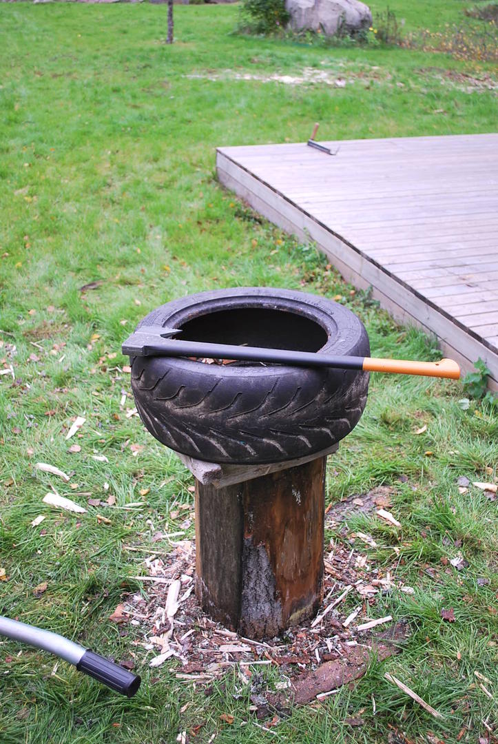

                                          Itse tein merkittävän parannuksen kirveellä halkomiseen. Hain rengasliikkeestä käytetyn semisliksin ja ruuvasin sen tuohon halontapöllin nokkaan. Nyt tuon kanssa pystyy tekemään sitä tahtia halkoja, mitä kaveri ehtii kantaa pois ja tuoda uusia tilalle. Suosittelen lämpimästi, kustannukset itselleni ~0 euroa. :)
                                            No voi helvata, toihan on loistava keksintö! Saatanpa ryöstää maalle mokoman idean.
                                              Juu, ihan vapaasti. Mä lunttasin sen tuolta vipukirves-mieheltä kun sillä on noissa videoissa. Ei olis aluksi uskonut miten paljon tuo nopeuttaa ja helpottaa. Jaksaa huhkiakin pidempään, kun ei joka nappulaa tarvi aina nostaa erikseen uudestaan pöllin päälle. Itse teen n. 35cm klapeja niin tuollainen 205 leveä kumi toimii oikein mainiosti. :)
