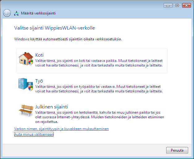

    Jos nyt oikein ymmärsin niin kannattaa kokeilla vaihtaa tuo julkinen verkko kotiverkoksi.
    homma toimii verkkoasetuksista, mutta nyt on muista mistä sieltä ku ei ole kotikoneella enää vistaa.
