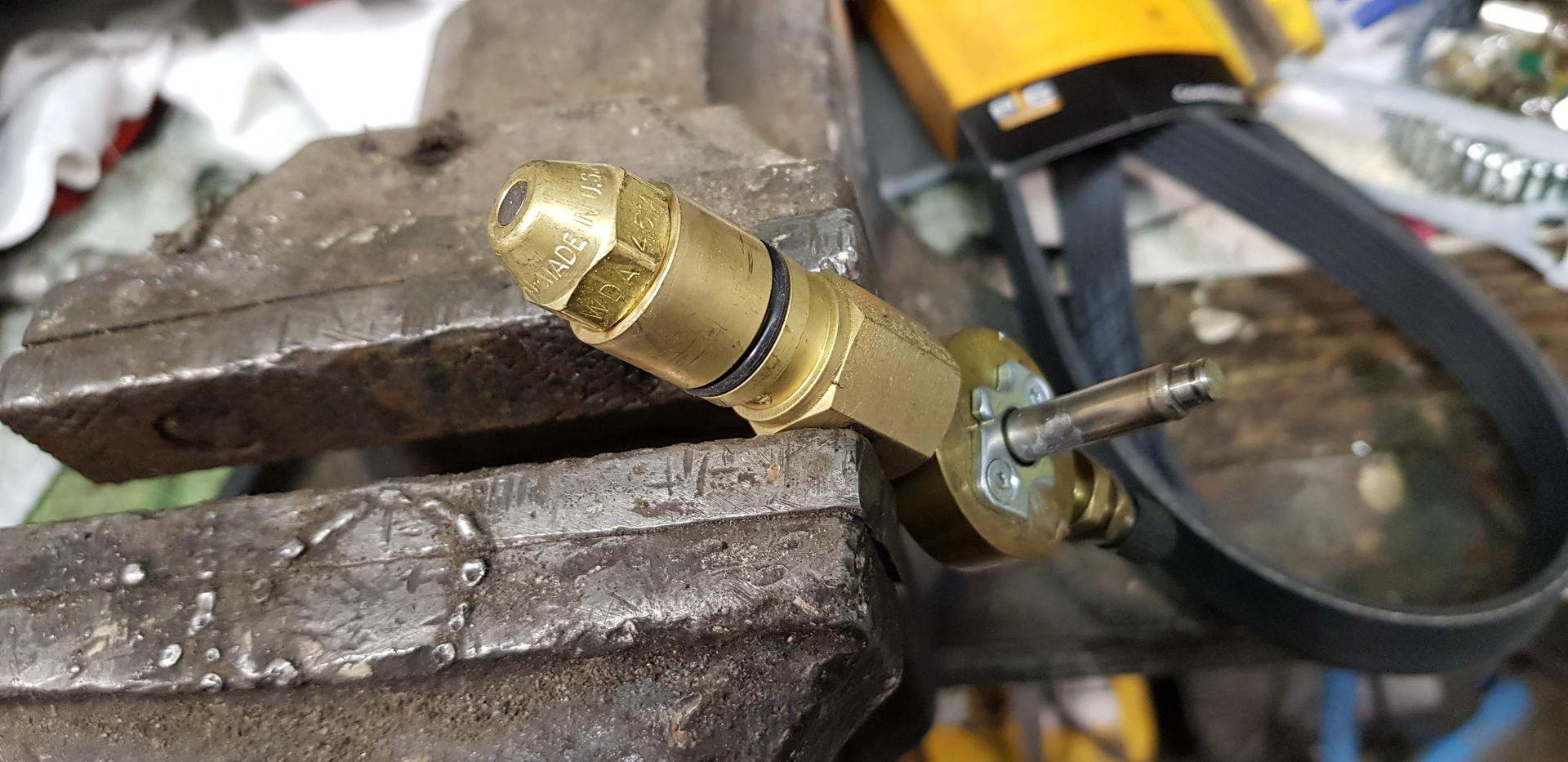

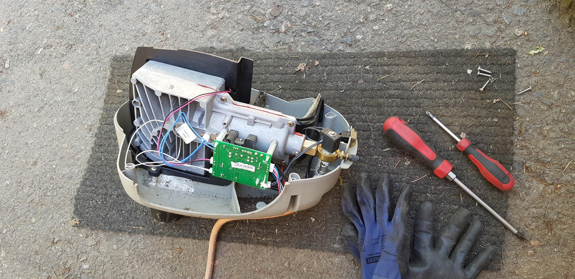

                                                  Oma Mosquito Magnet ei viime talven käyttämättömyyden jälkeen enää lähtenyt tulille. Alkulämmityksen jälkeen vain sammui ja jäi vilkuttamaan punaista valoa.
                                                  Purin koko keksinnön ja puhdistin suuttimen. Taas toimii eikä ollut kovin vaikea tsi remontti. 11mm, 16mm ja 19mm lenkit ja PH2 ruuvimeisseli riittää noin työkalujen puolesta.
                                                  Letku irti pullosta
                                                  Virtajohto irti koneesta

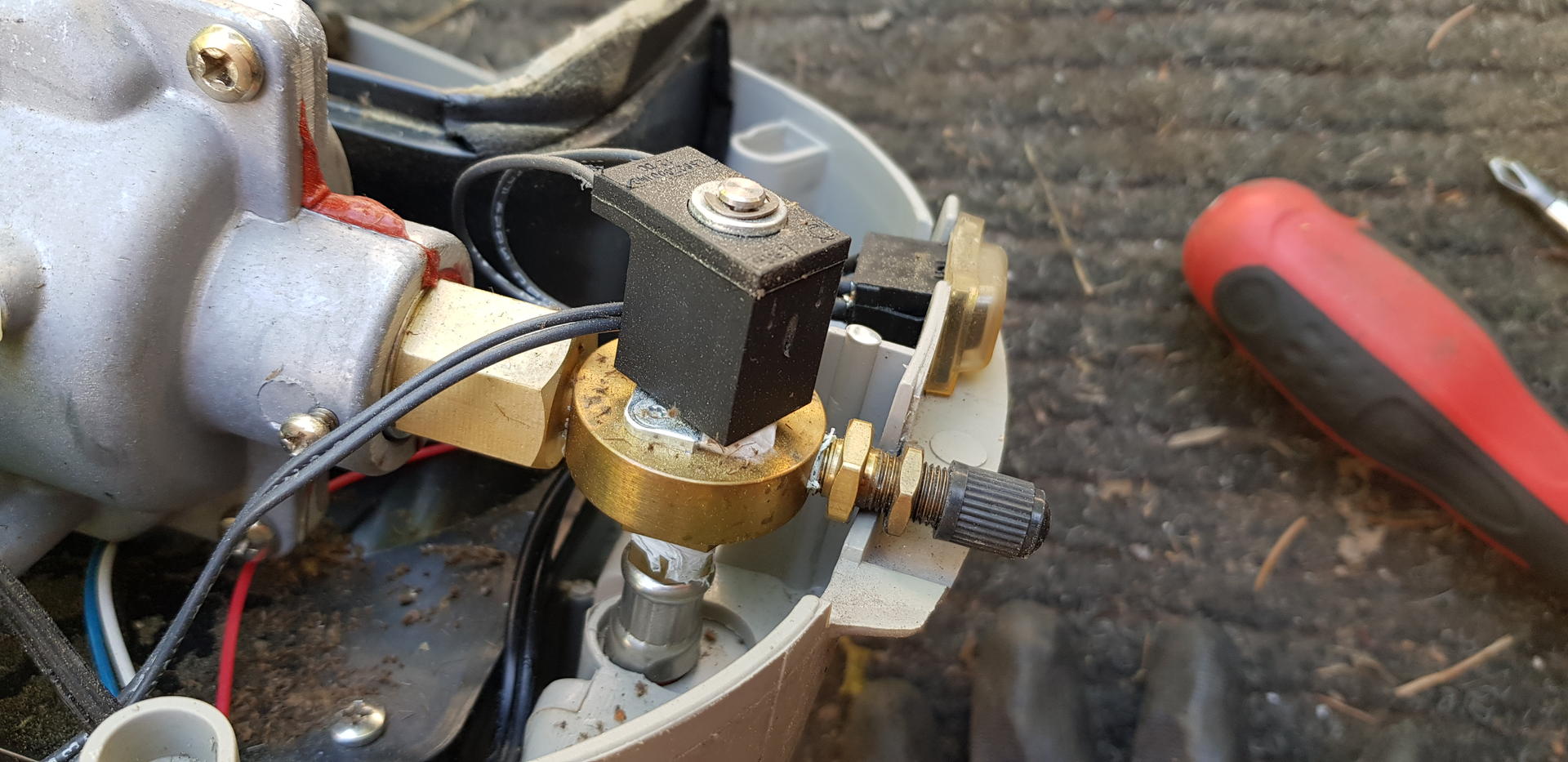

                                                  Neljä pienempää ruuvia auki alapuolelta, kansiosa nousee sen jälkeen irti

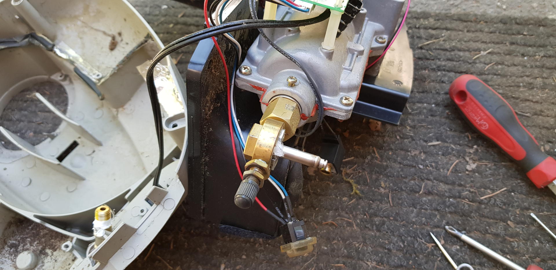

                                                  Sisäkalut ovat kolmella ruuvilla kiinni harmaassa alaosassa

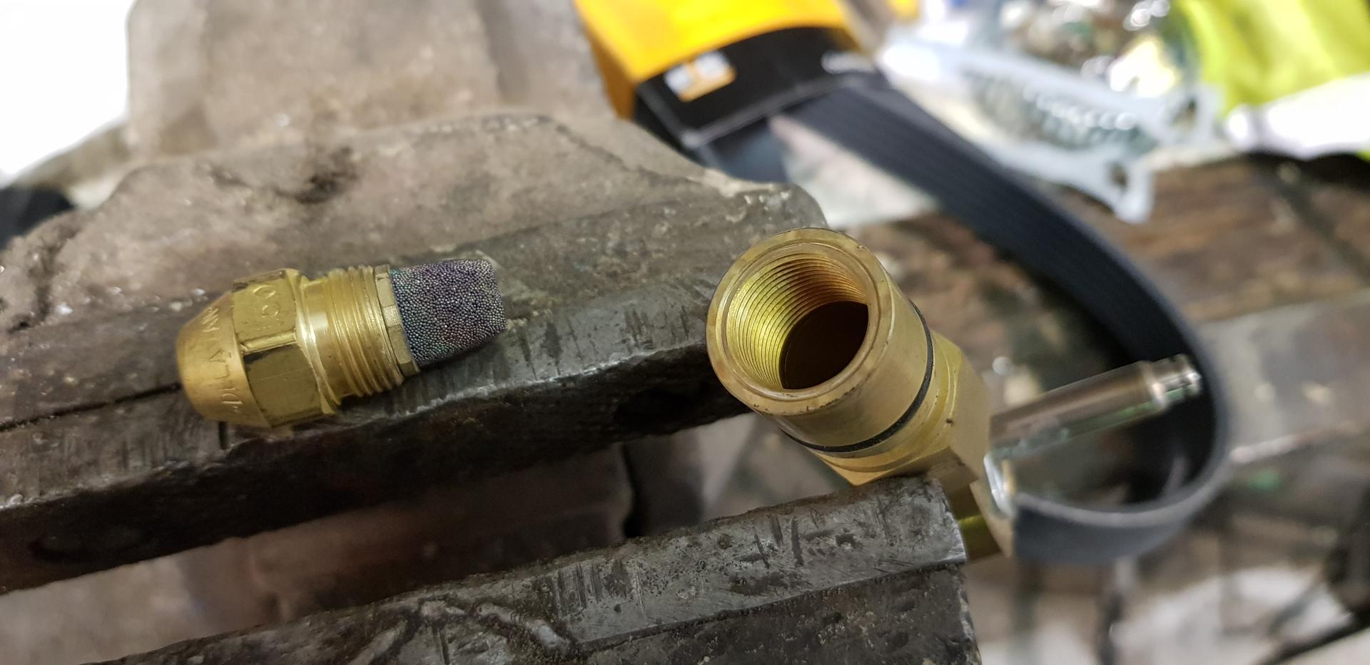

                                                  Tässä vaiheessa suutin on kiinni palopesässä enää yhdellä pienellä ruuvilla, sen avaamisen jälkeen suutin lähtee vetämällä pois.
                                                  (Minä otin solenoidin seekerinrenkaan ja koko solenoidin ja kaasuletkun irti niin sai kunnolla tilaa)
                                                  Vein koko suutinpaketin rustukkiin kiinni ja otin suuttimen irti

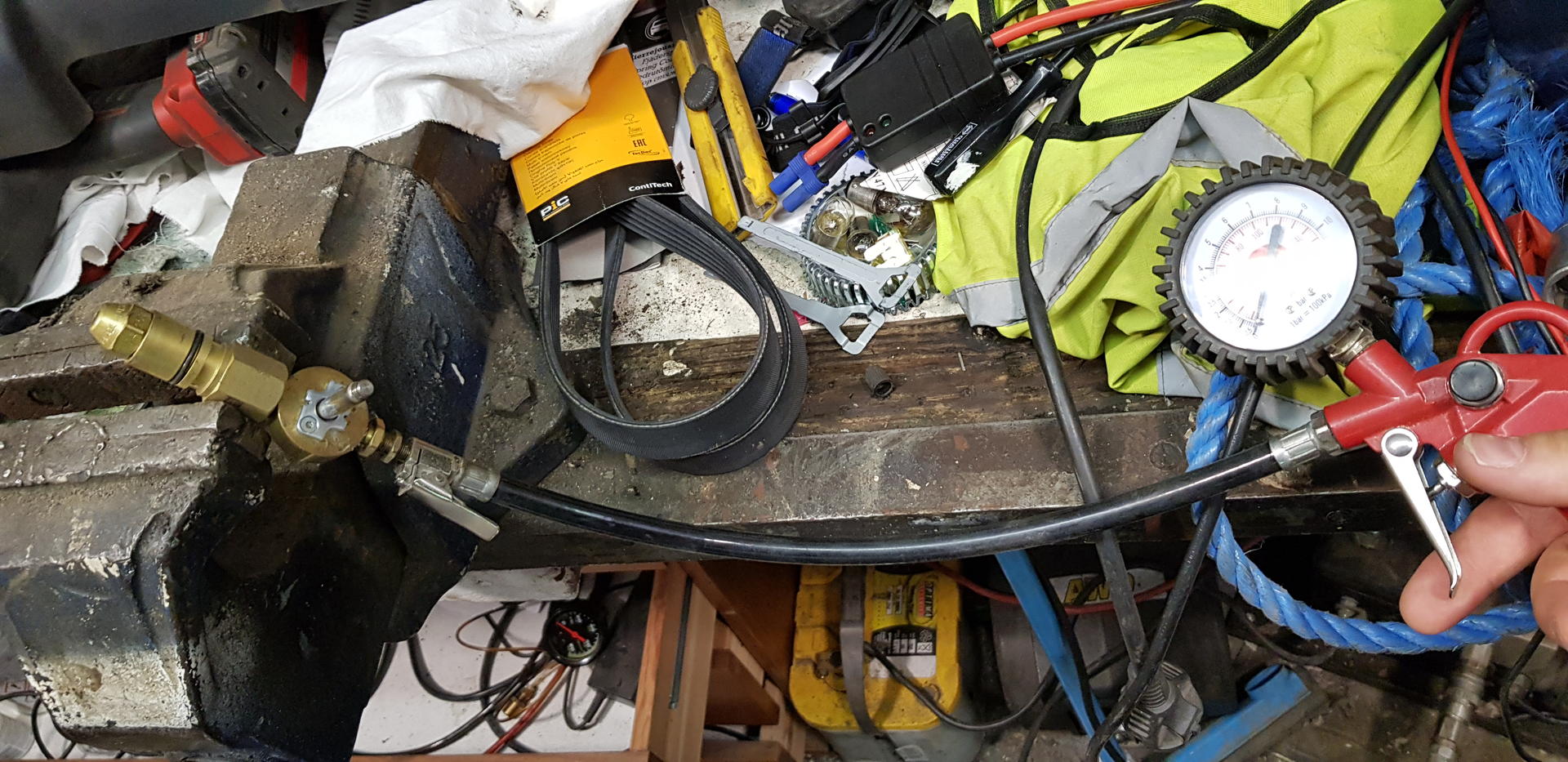

                                                  Putsasin EGR/CArB-Cleanerilla koko kikkareen ja testasin että paineilma kulkee puhdistusventtiilistä läpi (ennen putsausta ei kulkenut vaan suutin oli karstoittunut tukkoon)
                                                  Sen jälkeen kaikki käänteisessä järjestyksessä kasaan, uudet tiivisteteipit kaasuletkun kierteisiin ja koekäytölle. Suuttimen saa irti vaikka irrottamatta kaasuletkua ja solenoidia. Minä nyt purin vähän pidemmälle kun koin sen helpommaksi.
