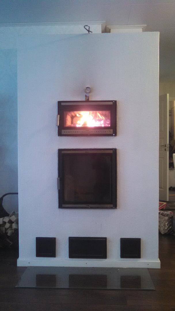

                                                    Mulla on uuniseppien katri takkaleivinuuni työhuoneessa. Tiedän, vähän hassu ratkaisu, mutta työhuoneelle oli luonnollisin paikka siinä missä kellarissa oli ennestään paikka uunille ja saan täällä kovallakin pakkasella mukavat lämmöt huoneeseen, kellarin ilppi kun ei tänne suoraan puhalla.
                                                    Tässä ohje on se, että takka lämmitetään ensin ja sitten poltetaan itse leivinuunissa pesällinen. Syynä ei niinkään veto vaan se, että saadaan pieneen takkaan varattua lämpöä enemmän, ilman että yksittäinen piste kuumenee liikaa. Tässä näin toimimalla pystyy pienestä koosta huolimatta kypsentämään esim. 5kg kinkun. Tosin tämä malli on korotettu, eli hieman enemmän massaa kuin perusmallissa. Mitä itse selvittelin noista takkaleivinuuneista, niin ne, missä poltetaan vain takkaosassa tulet, eivät sovellu kuin korkeintaan ruuan haudutukseen. Itse uuniosaa ei saa oikeasti lämpimäksi.
                                                    Eli takka siis on tällainen
                                                    Tämähän on oliviinikiveä ja omaa erittäin hyvän lämpökapasiteetin. Luovuttaa kyllä lämpönsä vuolukivitakanomaisesti melko nopeasti.
