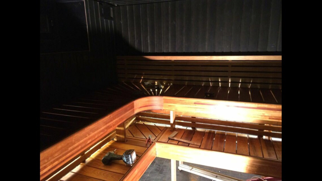

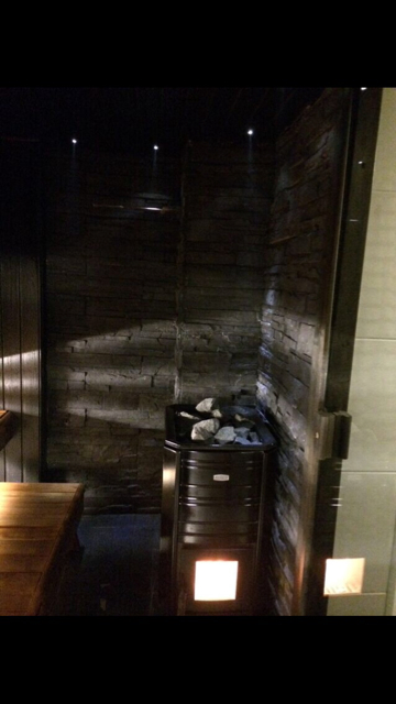

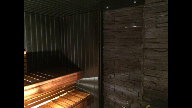

                                                  • Saunan remontointia
                                                    Tässä keskeneräisestä kuva. Lattia, katto ja seinät mustat, lauteet lämpökäsiteltyä haapaa.
                                                    Kiukaan ympäristön seinät mustalla Aitokivellä.
                                                    Valaistuksena lauteiden alla 3kpl 2x36W loisteputkivalaisin + selkänojissa 9xLED ylöspäin suunnattuna, kiukaan ympäristössä katossa 4xLED alaspäin suunnattuna.
                                                    Valmiista ei toistaiseksi taida kuvia olla...
