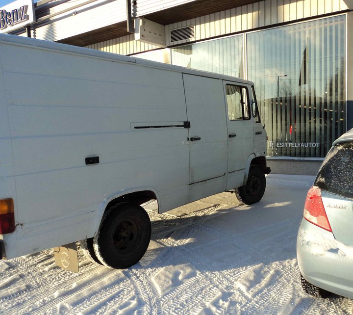

                                    Tässä tosimiehille raksa-auto.
                                    Kohta taas leimattuna. Kuva talvisen Vehon pihasta asianmukaisella parkkipaikallaan.
                                      Joo o. Noita 211cdi spinttereitä sais vaan niin pirun halvalla. Eikä mulla jatkuvaa semmosta älytöntä kuormaa ole, mutta kuitenkin sen verran, että jo jonninverran tuntuu ( LVI-firma kyseessä) Ajo on hyvinkin pitkälti sekalaista, mutta kuitenkin maantietä aika paljon. Joten periaattessa tuo kutonen turha enkä tuota 160 tarvitse, ellei tulis sopivasti vastaan, crafterin 136 riittäis hyvin, ei tuntunut pahalta, vaikka toki tyhjänä olikin. Ja siinä varmaan suurensuurta eroa tuohon mersun 213 jossa se 129hv. Volkkarissa olis vaan vitoskone :D Sitten molemmilla olis vielä se 109hv joka on harkinnan alla. Olis toki kiva kuulla joltain kokemuksia siitäkin ?
                                      En taida olla niin tosimies, että viitteisin pitkiä matkoja tuommosella päivittäin ajella. Taitaa vielä olla kuorma-autokin :D
