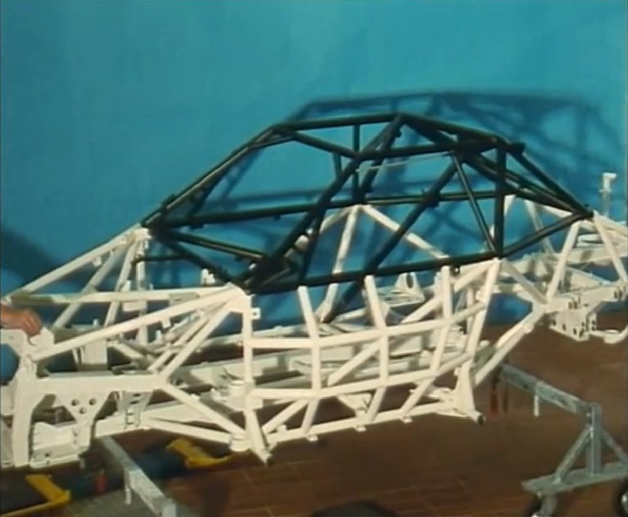

    Onkos kellään sivua tai muuta reformia tiedossa josta löytyisi hieman enemmän teknistä tietoa ja paremmin kuvia imsan putkirungosta, toki muitakin kuvatuksia ja tietoja jos löytyisi esim. pyörän tuennoista, jarrujen jäähdytys putkista, lattiasta, yms. On nimittäin hieman hankala kapistus löytää mitään kunnon dokumentteja moisesta kapistuksesta. Kaikenlainen muukin mututieto tekniikasta myös kelpaa, mitä on jäänyt muistiin tuosta pelistä.

            Ja tuubasta
            [ame]http://www.youtube.com/watch?v=jkeVY6N4T0w[/ame]

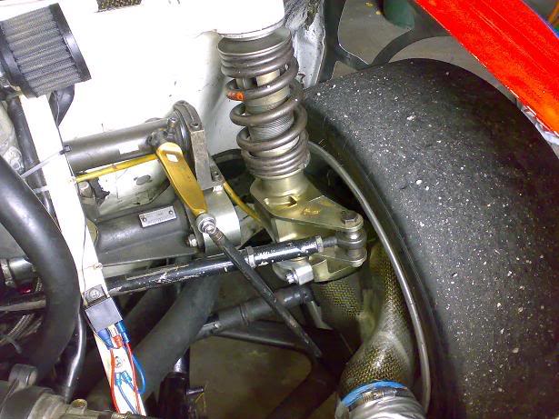

                        Tuosta Pasin linkistä. Sanokaas nyt mikä tämä oikein on ja mikä on sen tarkoitus?
                        http://buildthreads.files.wordpress....0/dsc00456.jpg
                          Noi on tossa yllä olevassa kuvassa viä kesken..
                          Jarrujen lämpö karkaa noista pois, linkki valmiiseen palaan:
                          http://iedei.files.wordpress.com/201...o-imsa-gto.jpg
                          Ilmeisesti oikein "imee" jarruilta ilmaa noilla. :)
                            Ok, nyt tajusin mistä kyse. Kiitoksia :)

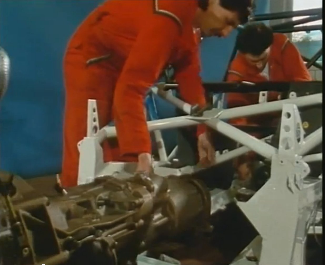

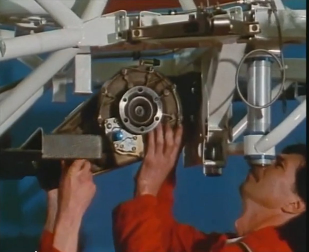

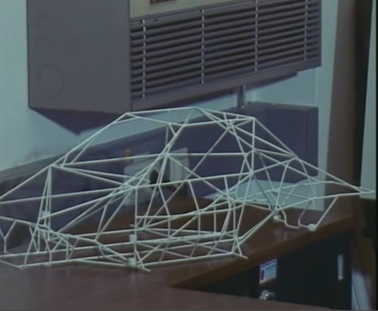

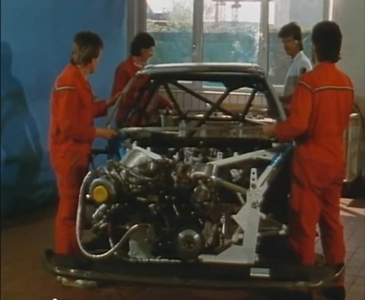

                                      Edit. Saakos noista tuubi videoista napattua ruutua "tallennettavaksi kuvaksi" ? ja jos joku pystyy niin voin kertoa mistä videosta ja mistä aika kohdista.
                                      Viimeksi muokannut sfk78; 1.9.2013, 16:53. Perustelu: edit
                                        Ihan print screenillä onnistuu ainakin jonninlainen kuva. :)
                                        Pistä video ja aika kohdat tänne niin eiköhän joku noi tuolta nypi.
                                          http://www.youtube.com/watch?feature...&v=jkeVY6N4T0w
                                          Tuosta Antin aikaisemmin linkittämästä pätkästä: 2.39, 2.45, 3.08, 4.48, 5.39, 5.45, 5.59, 6.14 nuo kohdat on erityisen kiinnostuksen kohteita. Olen suuresti kiitollinen jo etukäteen.

                                              Ei niistä kauheen hyviä kuvia saa.
                                                Päin vastoin, ne on juuri hyviä, aikalailla oikeista kohistakin kiitoksia erittäin paljon vaivan näöstä :) kansio täyttyy hiljakseen.
