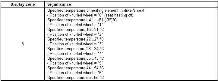

                                                Laitan tähän vähän dataa liitteeksi B6:n penkinlämmittimen säädinrullan vaikutuksesta penkin lämpötilaan:
                                                Itsehän olen jäävi arvostelemaan tuota penkinlämmityksen säädön hyvyyttä kun olen sen verran tylsä ihminen, että säädän ilmastoinnin lämpötilaakin lähinnä keväällä ja syksyllä. Mutta en kyllä tajua tuota, että korvennetaan hanuri hiillokselle ja sitten laitetaan lämmöt pois :) Tasainen, huonelämpömäinen lämpötila penkissä on omalle hipiälle sopiva, todennäköisesti säädän tuon penkinlämmittimen nollaan sitten kun vaihdan kesärenkaat alle.

                                                    Ensimmäinen penkinlämmitin autoissani oli -82 mallin Saab 900:ssa. Jos oikein muistan niin istuinosassa oli termostaatti, joka katkaisi lämmityksen penkin sopivaksi lämmettyä. Parhaiten toimiva ratkaisu. Syksyllä kytkimestä lämpö päälle ja keväällä pois. Ei koskaan grillannut liikaa eli oli ns.huomaamaton.
                                                    Kaikissa myöhemmin käytössäni olleissa autoissa on kytkimestä pudotettava jossain vaiheessa nollille kun alkaa liiaksi kuumentaa.
