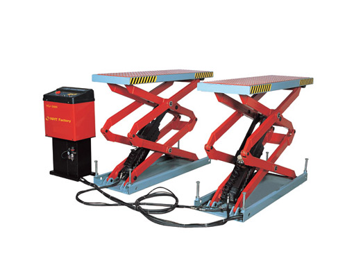

                                  Tuo puutavaran varaankin tukeminen on vähän niin ja näin, sillä kun auto on nostettu sopivaan rassauskorkeuteen, viritelmä on usein enemmän tai vähemmän kiikkerän oloinen, ellei alle ole ladottu vähintään tukkipinoa. Nykyautoissa on vielä se ongelma, että tukipisteet ovat hiukan kortilla varsinkin, jos alustamuovit ovat paikoillaan. Nosturi olisi paras vaihtoehto, mutta kun ei siihen ainakaan tällä erää ole mahdollisuuksia, jätän mieluusti isommat alustahommat (=täytyy päästä kunnolla auton alle) ammattilaisille.
                                    Itse ajattelin investoida talliremontin yhteydessä tuollaiseen. Sama se kun lainaa joutuu kuitenkin ottamaan, että ottaa sitten vähän enemmän.
                                      Eikä kai nuo maksa kuin 2-3 tonnia enää. On tuo hitsaushommien tarvekin poistunut käytännössä kokonaan niin voisi tuollainen yliajettava olla ihan fiksukin.
