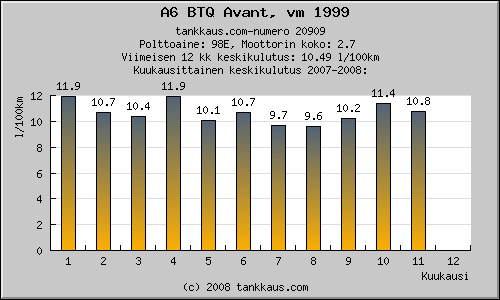

                            Itsellä on -99 vuosimallin C5 avant quattro tuolla biturbo kutosella. Kone tosin on AGB eli S4:sesta, muttei eroa juurikaan A6:sen koneesta. Lastulla ja putkistolla saa mukavat teholukemat ~300hp/480nm ja murinat. Bensansyönti kuvan mukaista sekalaisessa ajossa. Kulutuspiikkejä huomaa muunmuassa lumien tultua ;) Nytkin tulee joululomille lähdettyä, niin kyllä sitä kiittää itseään, että laittoi tilavan pirssin, kun pitäis autoon mahduttaa 2 aikuista, 2kk tyttö, 2 kissaa ja labradorinnoutaja. Vois varmaan tosin hommata vielä sen anopinkantoboxin, että mahtuis enempi romua mukaan.

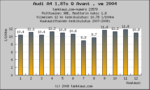

                                Tässä oma BEX 140kW 1.8Tq. Tämä on kyllä tosin enemmän kaupunki- kuin sekalaista ajoa.
                                Kesällä tulee rullailtua vähän pidempiä matkoja, näkyy kyllä kuvassa.
                                Olisi kiva kokeilla S4:ta tankillisen verran omassa ajossa. Vähän olen ounastellutkin että voisi
                                jopa kulkea vähemmällä.
