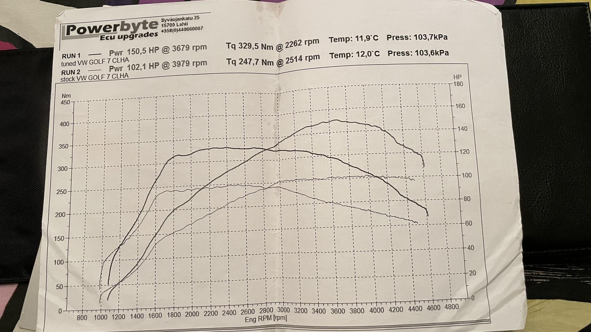

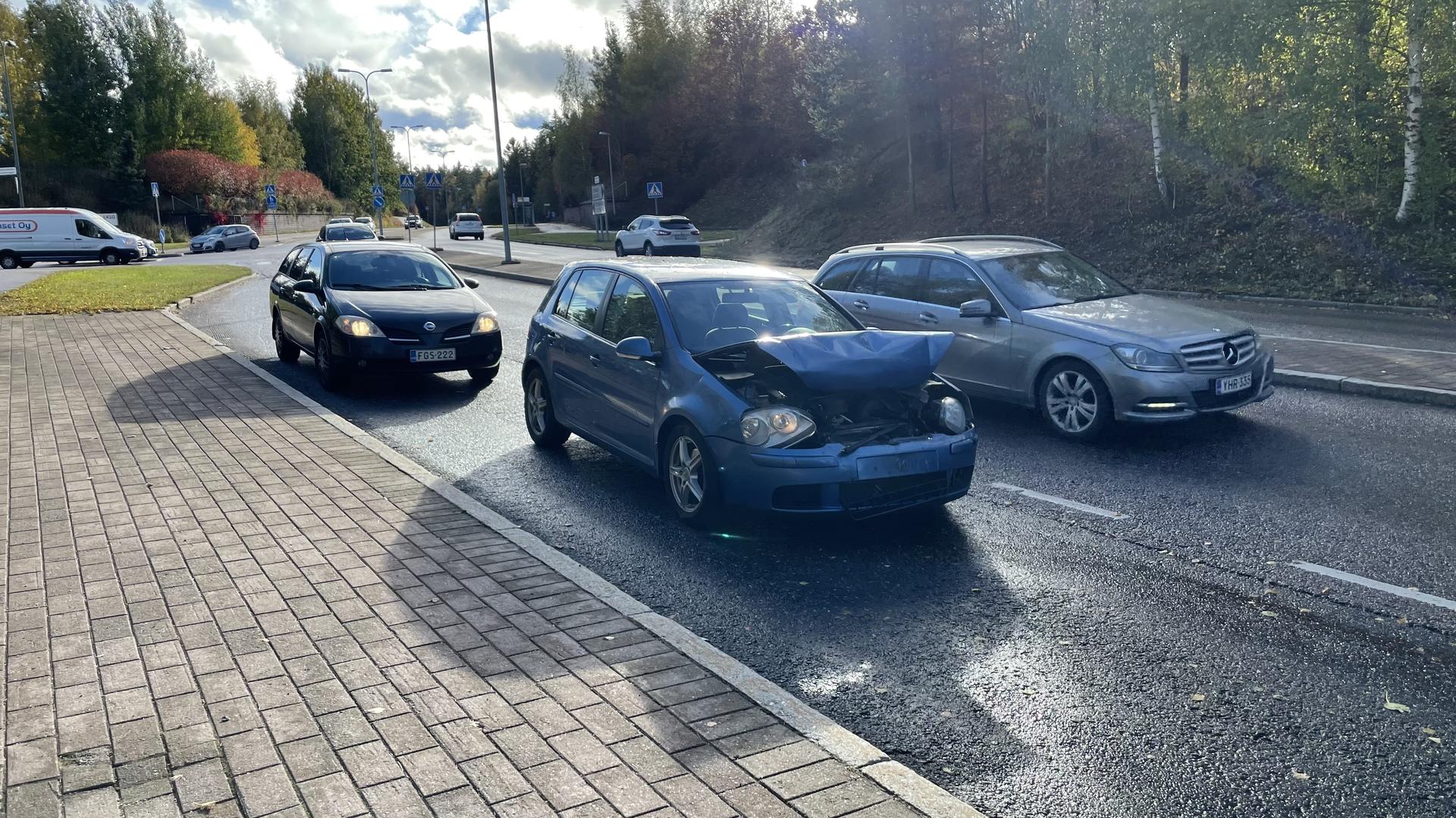

                                              • Hankin rakkaalle vaimolleni uuden säästöpossun, kun hän kolaroi edellisen lunastukseen: VW Golf Variant 1.6tdi 4Motion (CLHA) vm. 2014 korvasi VW Golf 2.0tdi 4Motionin (BKD) vm. 2004.

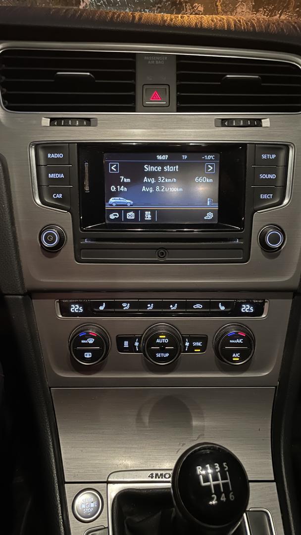

                                                Nyt olen havahtunut hankkimani "säästöpossun" kulutukseen, joka edellisen 380km matkalla oli 30 litraa, eli noin 7,8 l/100km. - Mielestäni tuo on melko paljon, varsinkin kun BKD vei keskimäärin alle 6 l/100km vastaavassa, tai jopa hieman kaupunkipainotteisemmassa ajossa.
                                                Toki ajopätkät ovat olleet lyhyitä ja Webastoa on tullut käytettyä, mutta onko tuo CLHA tosiaan noin janoinen? - Tässähän joutuu kohta taas autokaupoille, sillä tuollaisilla kulutuslukemilla pitäisi saada paljon enemmän hupia... (Auton hanskalokerossa oli kyllä joku penkituslappu lukemalla 150hp, mutta rehellisesti sanottuna auto on kovin nuhainen vakio BKD:n verrattuna.)
                                                  Tuntuu, että uudemmat dieselit vetää soppaa kylmänä ihan älyttömästi. Työpaikan vito vie lähes kympin, jos sen ottaa tulille pakkasesta ja ajaa alle 20km. Sama homma faijan C220cdi 4-matic mersussa (näissä taitaa olla aika pitkälti samat koneet). Pitkässä matkassa (reilusti yli 100km) tippuu kulutus sitten sinne 5.5-6L tuntumaan. Oman taouden vääärän merkkinen BMW 318ti syö kympin kaupungissa ja seiskan maantiellä (joskus allekin, jos ollaan pidemmässä reissussa eikä ajeta yli 105km/h). Just viime tankilla oli keskari 38km/h ja kulutus tasan kymppi. Jotenkin tuntuu, että ei tuosta kauheasti ole päästy eteenpäin kaikesta kehityksestä huolimatta. Tää on kuitenkin vuosimallia 2003.
                                                  • Tuollaisen Golffin tapauksessa tulee ekana mieleen, että onko softaus tehty ennen vai jälkeen VW:n päästöpäivityksen? Jos ennen, niin onko takeita että siellä edelleen se virisofta on ecussa? Ei ole mitenkään harvinaista, että päästöpäivitetyille tuotteille soppa maistuu aikaisempaa enemmän.

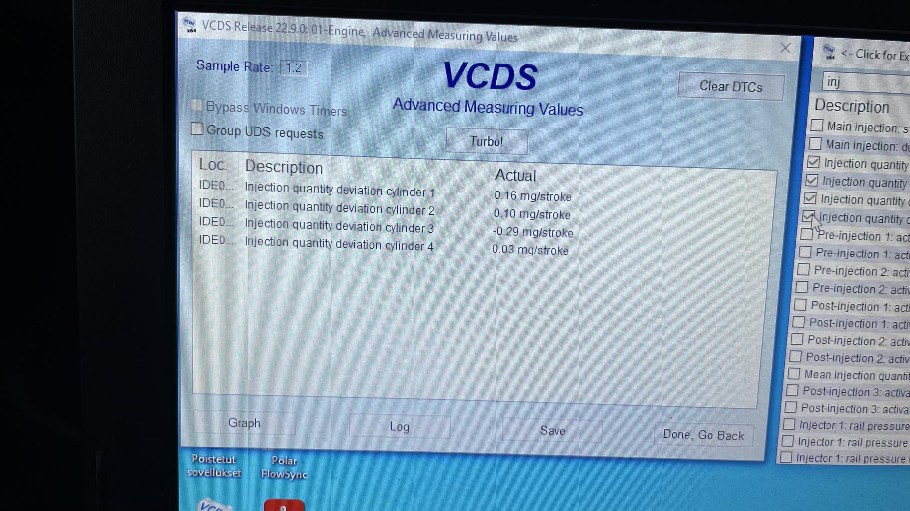

                                                        Tuo softauksen olemassaolo, tai olemattomuus itseänikin hieman arveluttaa. - Sitä ei taida nähdä VCDS:llä, joten ainoa keino varmistua siitä olisi lienee viedä auto softasepälle?

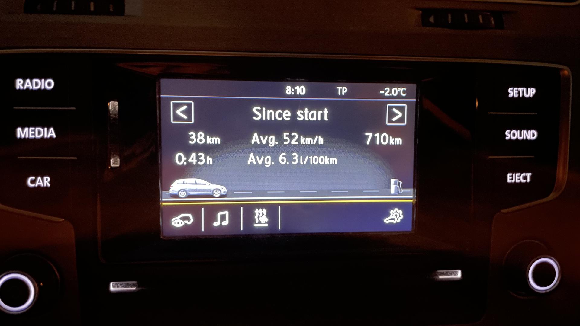

                                                          Jotenkin tää päästöjen vähentäminen ja kulutuksen nousu ei nyt täsmää. Häpeissäni myönnän, että tyhjäsin joskus C220cdi sportcoupe mersun pöntön ja vaihdatin siihen softan. Se oli auto, joka on vienyt mun ajossa kaikista vähiten soppaa. Alle 100km/h matkavauhdeissa pääsi kolmosella alkaviin lukemiin. Reippaassa matkavauhdissa nelosella alkavat oli ihan peruskauraa. 6V manuaaliloota ja erinomainen alavääntö sai auton kulkemaan ihan hajulla. Sen jälkeen on päästötekniikka parantunut ainakin parin eurosukupolven verran ja aina tulee yks litra kulutusta lisää/euroluokan nosto. Silti CO2 päästöt pienenevät. En pysty oikein ymmärtämään yhtälöä nimeonomaan CO2 osalta. Hiukkasten osalta homma on toki ihan suoraviivainen, paremmat filtterit->vähemmän paskaa ilmaan.

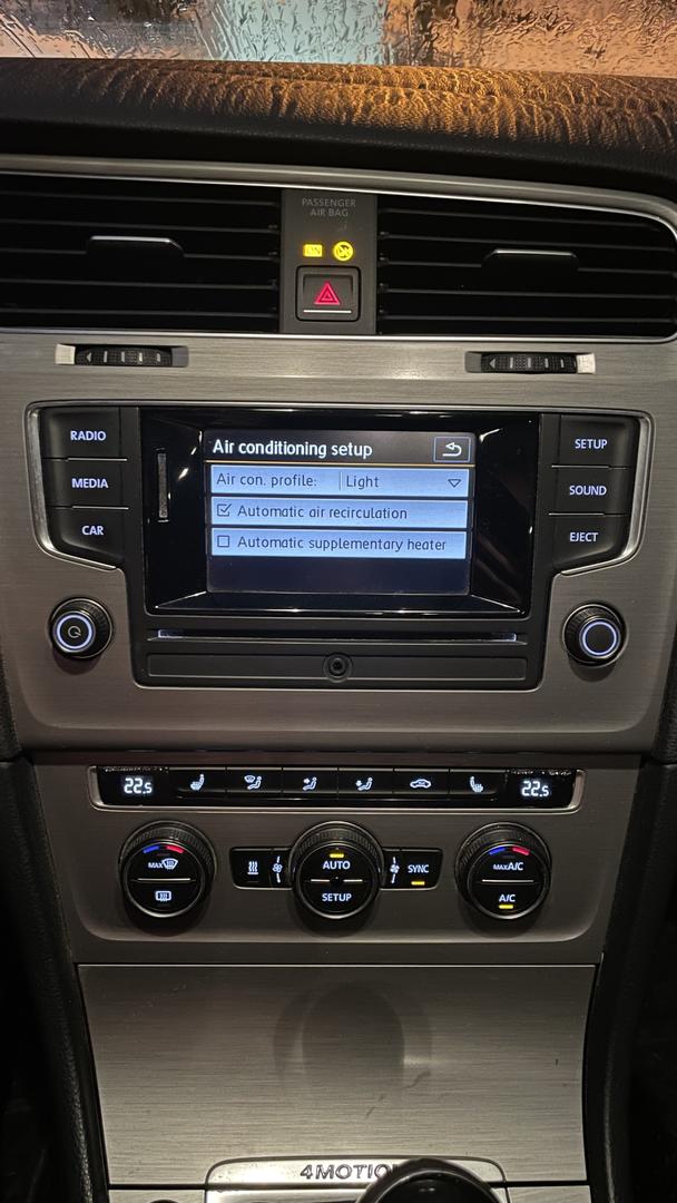

                                                          • Jos Golffissa on orkkiswebasto, niin sille on käyttökytkin ilmastoinnin paneelissa. Orkkislämmitin tuollaisessa seiskagolffissa tulee mukaan ajotieturin kulutukseen. Näkee tyhjäkäyntikulutuksen nousuna kun lämmitin käynnistyy. Jos olisi orkkislämmitin ja siinä automaattikäyttö päällä, niin se voisi hyvinkin selittää reilua kulutusta. Jos kohta se tarvikewebastokin sitä selittää kyllä, vaikka ei käynnisty kuin käyttäjän pyytämänä.
                                                            • Ilmastointipaneelissa on kyllä Webaston käyttökytkin, joten kaipa lisälämmitin sitten on alkuperäinen vaikka en sitä varustelistauksesta älynnyt.
                                                              Lisälämmittimen automaattikäytön olen näköjään jossain välissä ruksinut pois päältä ilmastoinnin valikosta.
                                                              pitäisi varmaan käydä ajamassa joku pidempi reissu, jotta saisin todellusia kulutuslukemia ylös.
                                                              Nyt näyttää, että 7km työmatkalla kulutus nousee yllättävän kovaksi Länsiväylän kiihkeässä liikennevirrassa.
