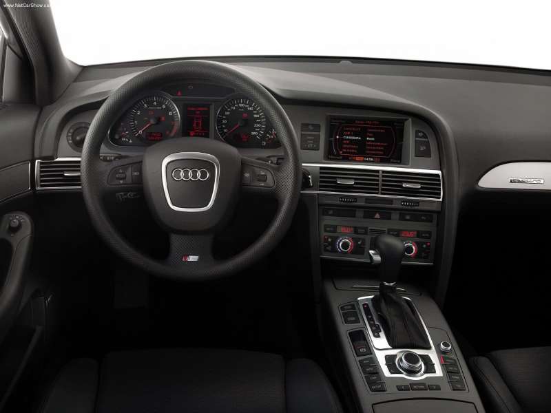

  • Aiemmin toimi osoitteen kopioimalla uuteen selainikkunaan. Oma näyttää tuolta pl ratin hanikat, joita ei ole. Niin ja start/stop -napit, joita ei myöskään ole.
    Ilmastointihan on kuvassa "plussa".
    Tässä liitteenä tuo.
      Mulla on täsmälleen saman näköinen kuin ylläolevassa kuvassa, mutta ilman sline-lätkää. Autoa etsiessä en laittanut mitään arvoa sline-tuunaukselle, mun mielestä se menee vähän samaan sarjaan kuin m-lätkä joka toisen bemarin perässä... Pääasia että löytyi nahkasisusta, sporttipenkit, navi ym.
      • Mulla on täsmälleen saman näköinen kuin ylläolevassa kuvassa, mutta ilman sline-lätkää. Autoa etsiessä en laittanut mitään arvoa sline-tuunaukselle, mun mielestä se menee vähän samaan sarjaan kuin m-lätkä joka toisen bemarin perässä... Pääasia että löytyi nahkasisusta, sporttipenkit, navi ym.
        Joo ei niillä lätkillä mitään teekkää. Mutta alusta, vanteet, jarrut, penkit, ratti olis ne mitkä saisi olla, ehkä.
        Mikäs ero tuolla plussalla on normaaliin. Pitääkös tuo MMI olla varsiota high, jotta se on tuo isompi ja värillinen. Ja onkos noita mittaristojakin eri malleja, puna/musta ja värillinen?
        • Plussassa on nuo näytöt ja vähemmän pyöreitä nupikoita. Bonuksena vähän lisää säätöjä ja suuttimet b-pilareissa takasivulaseille/takapenkkiläisille.
          MMI menee joo noin. Käytännössä "high" autoissa taitaa olla poikkeuksetta tehdasnavi. Mittaristoihin en ole perehtynyt. Värillinen ajotietokone tuli jossain vaiheessa optioksi ja jossain vaiheessa vissiin vakioksikin.
