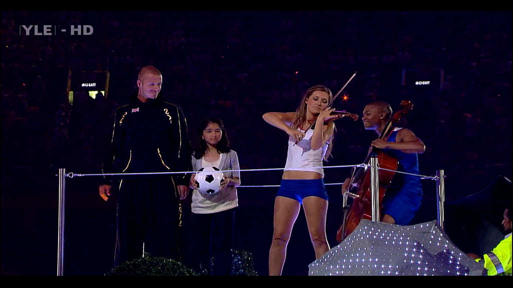

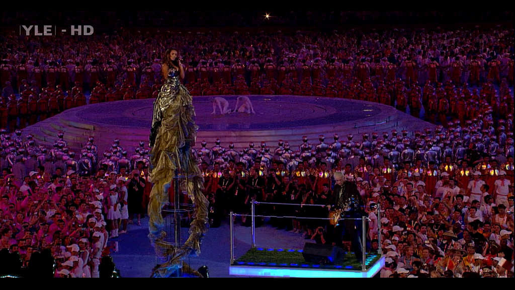

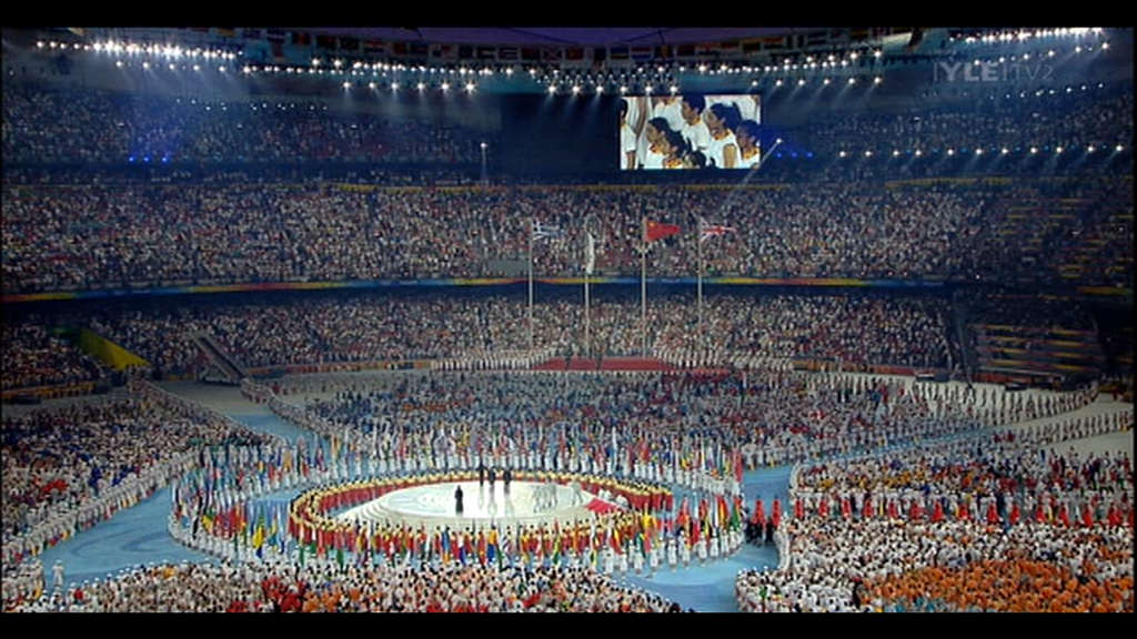

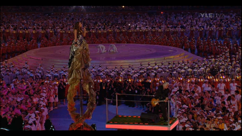

                                  Kuvavertailua siitä, mitä katsotaan ja mitä olisi mahdollisuus katsoa eli YLEn Peking HD:nä ja perusdiginä (ja YLE vielä nosti bittivirtoja, eli normaalisti vielä huonompaa):
                                  Aavistuksen kuvissa JPEG-pakkauksesta johtuvaa heikennystä, mutta ei varsinaisesti vaikuttavaksi asti.
                                  Viimeksi muokannut jasso; 25.8.2008, 18:32.
                                    Niin HD-ready on valmis HD-lähetyksiin eli kuvan erottelukyky on ainakin 720p ja maksimissaan 1080i/(1080p ). Maanpäällinen verkko lähetti Pekingistä kuvaa tarkkuudella 720p(1280x720) eli HD-ready näytti sen siinä missä FULLHD-tv. MPEG4 viritin vaadittiin kummassakin. FULLHD-tv:ssä siis aina vähintään 1080p, mutta ei muuta eroa. Panasonicin ko. digiboksi pystyy siis näyttämään kuvan tarkkuudella 1080p, tavallinen digiboksi ei pysty .
