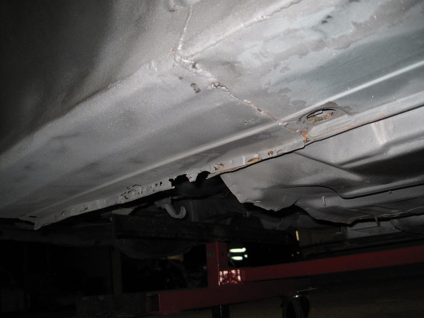

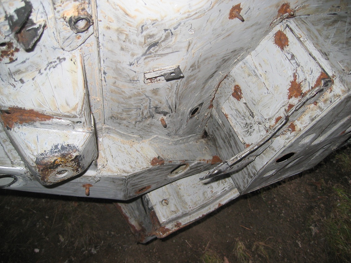

Voisi sanoa, että niissä on kolmen kaltaista ruostetta:
Pintaruostetta joka lähtee helpolla pois ja ei välttämättä etene (kuva1). Sitten on taas jo kunnon ruostetta, mutta vielä pinnassa (kuva2), ja sitten on terminaalivaiheen ruostetta, jossa ei ole enää kuin reikä. Siirtyminen vaiheesta kaksi kolmeen tapahtuu joskus nopeasti.

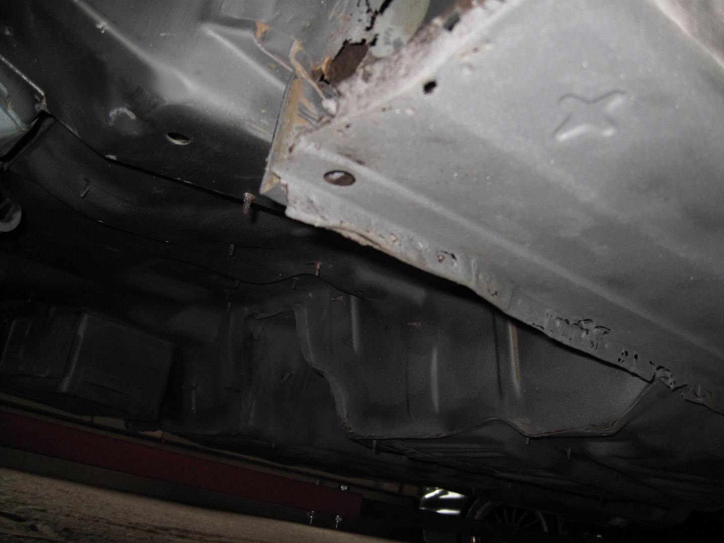

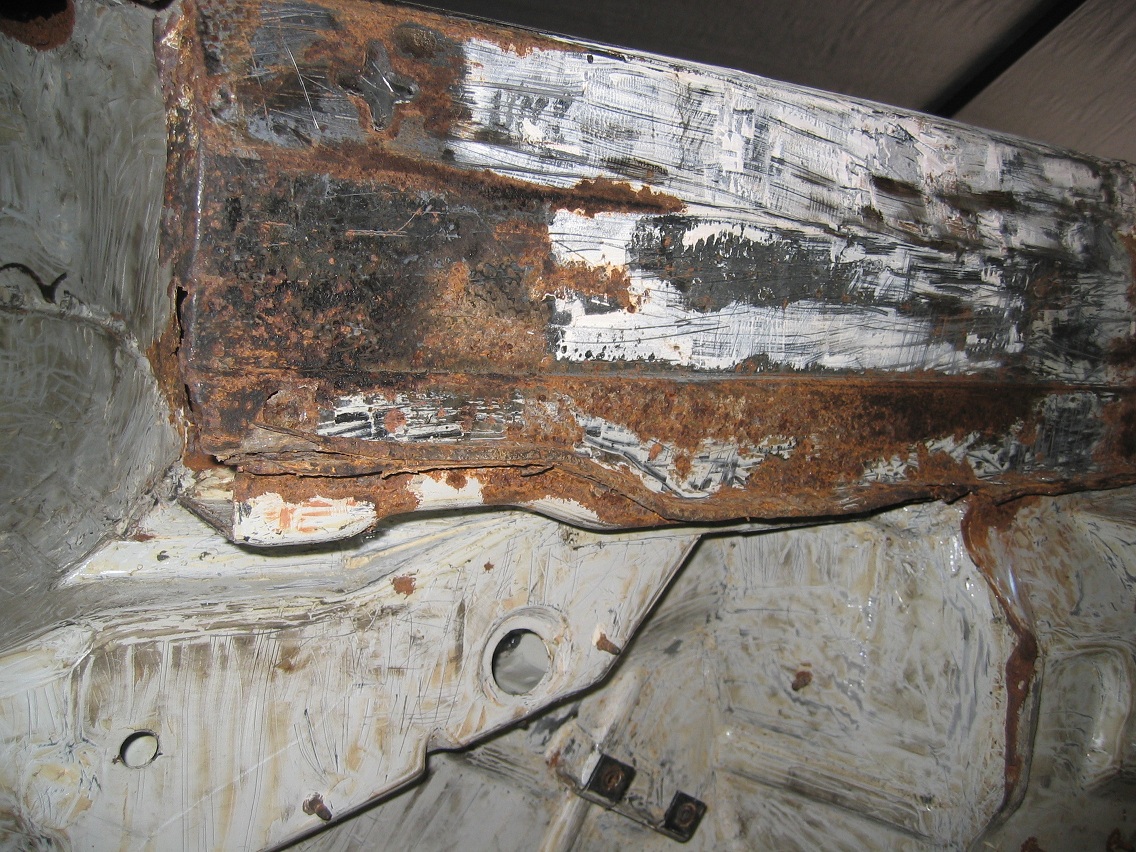

Joskus hyvä puhdistaminen auttaa (esim. puhaltaminen kuten kuvassa 4 ja 5) tuohon välivaiheeseen, useammin kyllä pala pois ja korjauspala (valmis, käytetty tai tehty) tilalle.
Puhallus hommiin kun alkaa, niin sieltä saa kyllä purkaa tavarat pois pohjasta (apurunkoon viittaus).
