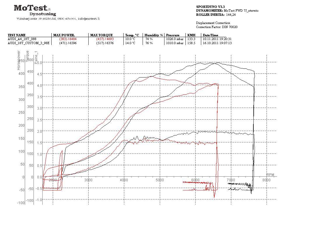

                          • Tossa ois yks 35 superin lappu eräästä b6:sta. Kuulemma ei pidemmälle tohdi mennä/toimi kunnolla lämpöjen takia. Muutenhan toi kyl näyttää että vetoa ois pidemmällekin?? herää samanlailla, kuin tuo mun 60mm/16#

                            • Onko pakolämpömittausta? Jos ei niin järjestä. Siitähän sen näkee tohtiiko vai ei eikä tarvii arvailla.
                              Arvaan kyllä että tohtis panna tonnin lisää jenkaa ja pitää ahto samana, mutta varmistus tietty lämpömittauksella.
                              • Juu ei ole pakolämpömittausta. Ei ole mun auto. Onko lambdoissa minkäänlaista lämpötunnistusta?

                                  • Lambdat tietävät vain oman toimintalämpötilansa eivät varsinaisesti pakokaasun lämmöstä. Jos toi seos nyt on 13.5 niin varmaan onkin lämmintä. Vedoltaan on kyllä ihan näpsäkän olonen peli.
                                    • Liekö ahtoilman lämmöt karkaamassa, eikös sopalla jäähdytetä? Selittäs myös, miks ei oo enempää otettu, eikös?
                                      • Melko laihalla? Lisää soppaa->vähemmän lämpöä.
                                        • Unohdin mainita, että auto ei ole valmiiksi säädetty ja tuo lappu on vain "joku". Mitäs vcds group 34 näyttää? Sieltä kuulemma selviää myös pakolämpö lambdan kautta?? Lähinnä tota heräämistä sieltä katottu, kun on ollut juttua noista heräämisistä ja pakopesistä. Tossa on mun ja sen toisen käppyrät vielä päällekkäin.

                                          • 034:ssä on mallinnettu lämpötila, ei perustu suoraan anturitietoon.
                                            Seoksella ei tuohon imulämpöön myöskään oikein merkittävästi vaikuteta :)
                                            • Mut näyttää yllättävän hyvälle kuitenkin tuo superi. Jos tuo antaa vielä nostaa painettakin ja 60mm hukkis antaa anteeksi vielä, niin ei se niin kaukana ole tuosta mun lapusta.
                                              • Lomat on lusittu ja jatketaan tuunaamista. Juu, hyvältä näyttää ton superin laput ja riittää myös mulle tollaset arvot. Varmaa aika helpolla tulee se viiminen 20 hv:tä sieltä jos tota ei ollu vielä edes säädetty
