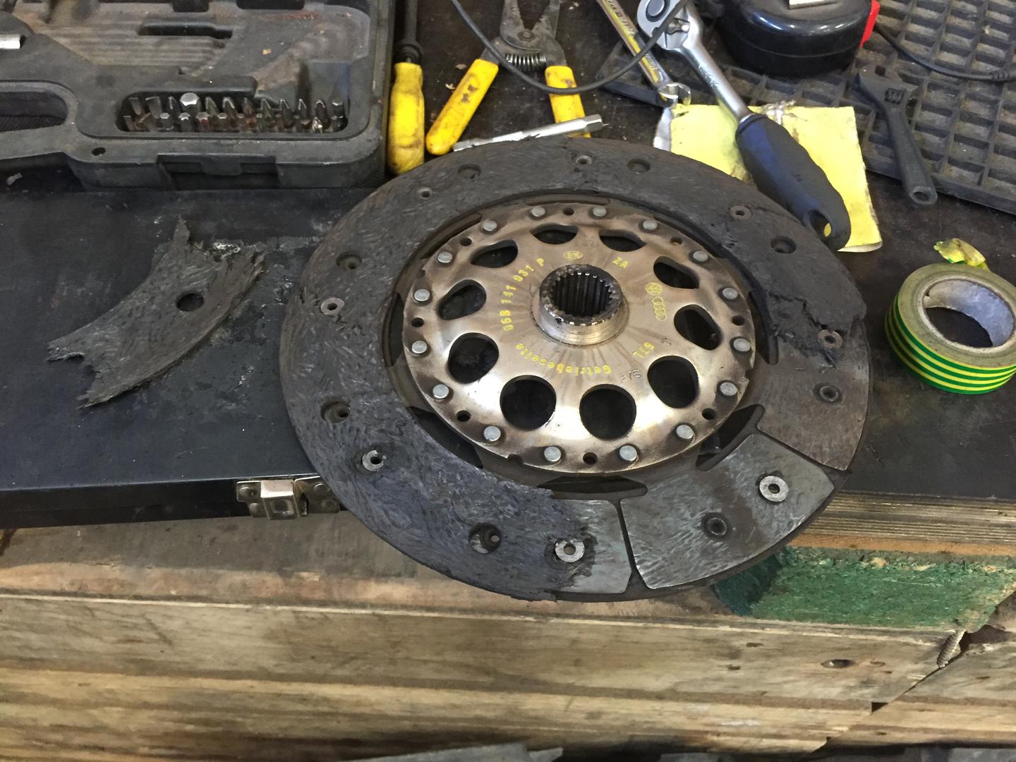

                  Mulla oli lastutettu bfb koneella oleva b7, lastuheppu sano että kytkin tulee silmille jossain kohtii eikä puhunu lämpösiä, 10tkm ja kytkin vaihtoon..
                  152tkm ajettu peli ja todennäkösesti oli alkuperäinen...
                  Mutta suosittelen lastua ehdottomasti, menee ihan eritavalla kun vakiona.. Ja tollaseen ei kauaa kytkintä vaihda..
