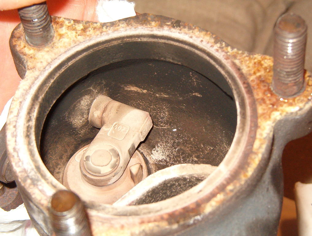

Elikkäs turbon pako puoli on sisäpuolelta ihan valkosen "jauheen" peitossa ja pakosarja on puoleenväliin asti. onko kannentiiviste entinen vai missä mättää? nesteitä ei ole vajottanut, mutta öljyä senkin edestä.

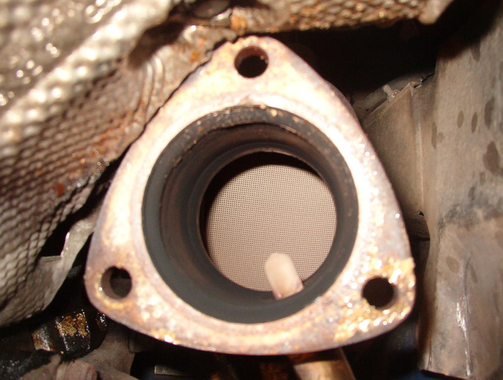

valkoista pakosarjassa ja turbossa (A4 B5 1.8T)
Jos se ahdin on tämän näköinen niin se on ihan normaalia. Jos kone käy hiukka laihalla, niin pakopuolen karsta on valkoista. Vähän sama juttu kun tulpissa.
Kummin päin on välystä tuon verran? Akselin suuntaisesti vai säteen suuntaisesti? Jos säteen suuntaisesti niin homma lienee ihan ok, jos akselin suuntaisesti niin alkaa olla siinä ja siinä. Harvemmin pakopuolen valkoisuus kielii jäähynestevuodosta silti. Yleensä se on vaan kuumana käynyttä karstaa.
Akselissa on välystä säteen suuntaisesti sen 0.2-0.5mm ja akselin suuntasesti 0.1-0.2mm, mutta mahan sijottaa uuteen turboon mielummin ku uuteen moottoriin. (OT) Olisi tutulla edullisesti paketissa oleva k04, joten mitä pitää tehä jos sen lyön paikoilleen vakion paikalle että tehot ois edes samoissa lukemissa mitä vakiona? riittääkö pelkkä suuttimien ja downpipen vaihto? opiskelijana ei varallisuus riitä aivan heti ohjelmointiin, koska tuntuu toi ensi auto tykkäävän rahasta.

tuossa ois muutama kuva vakio turbosta -> http://i1217.photobucket.com/albums/...1-29162626.jpg ja http://i1217.photobucket.com/albums/...1-29162425.jpg
Joo, eipä tuo mitenkään epänormaalilta vaikuta. Komppaan porkkista, on sitä paljon väljemmilläkin ahtimilla tullut ajettua.

kyllä se lähellä hipoo tota 1000 mut halvempi kuin kaupasta kuitenki :) noista kuvista näkee nipinapin että pakopesässä on halkeema läpi asti siinä "seinän" juuressa. Siin on toinenki syy että miksi uus turbo, joten se k04 toden näköisesti tulee sinne koneen kylkeen ja uuta ohjelmointii jos se sen vaatii. :)

Ei ketjuja lukottaa kannata, ties vaikka tulisi aloittajalle jatkokyssäreitä - tai jollain muulla saman aiheen tiimoilta. Joo no jos tosiaan on pakopesä halki, mikä lienee aika tyypillistä noin paljon rullatuille, huolto ei kannata. Ei muuta kun se K04 sitte keulille, säädöt kondikseen ja kovaa ajoa.
