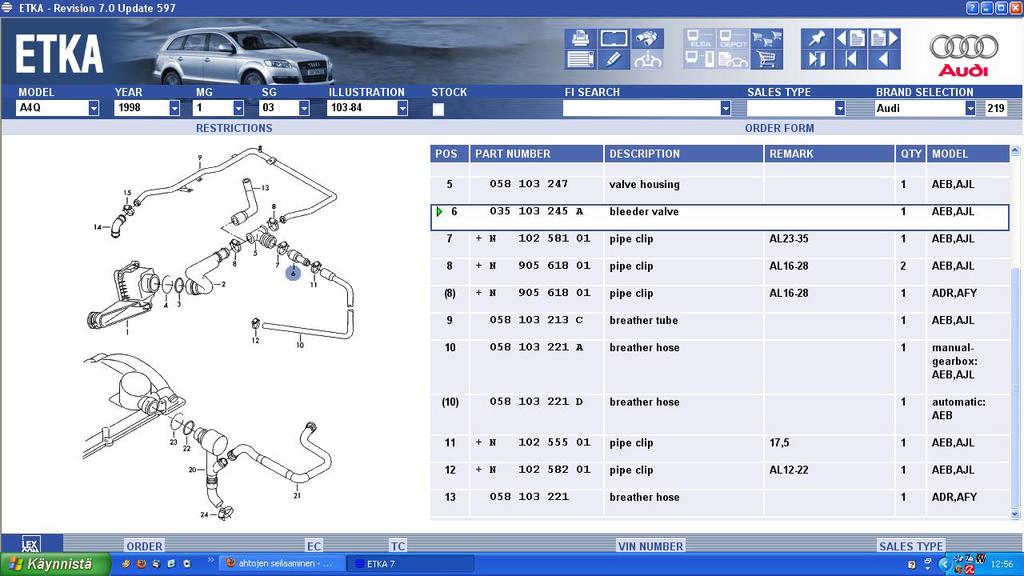

Vaihdettu siis n75, by-pass, moottorin lämpötila anturit, tulpat.. Moottori jarrutuksessa paineet on -1bar ja tyhjäkäynnillä 0,8bar eli vuotojakaan ei pitäisi olla.. Letkut myös tarkistettu silmämääräisesti.. Mikä on sen pyöreän venttiilin tarkoitus siinä imu putkessä? Onko se joku kelloventtiili tjtn? Onko normaalia että kun sen irroitta sieltä tulee öljyä?
