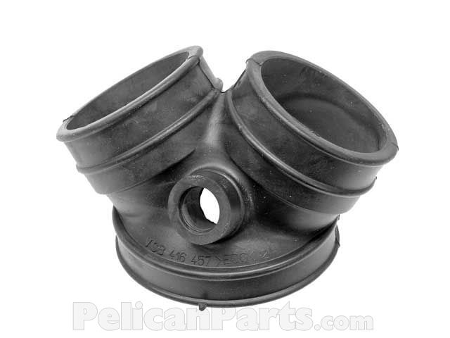

                            Tarkistapas se Y-letku kaasuläpän edestä. Saattaa olla alapuolelta halki. Ja muutenkin jos jossainpäin on paljon öljysotkua, sieltä saattaa vuotaa.
                              #15
                              Itse juuri diaknosoin omasta autosta reikääntyneen y-letkun. Vasta toinen kerta kun letku petti, tarvis jotain vahvempaa tuohon kehitellä. Sjoen marmorilla uusi keskiviikkona noudetavissa.
                                Viimeinkin pääsin tutkimaan asiaa ja Y-letkuhan sieltä oli mennyt rikki.
                                  Kannattaisiko laittaa samco tai vastaava Y-putki? ebay:stä löytyy myöskin kiina tuotteita edullisesti. Suomesta yritin etsiä, mutta eipä toistaiseksi löytynyt..
                                    Mulla taitaa olla 034M letku hyllyssä.
                                      Mitä mahtaa olla hintaa putkella? Ja tietysti clubilaisille alennuksilla :-)
                                        Nuo kiinaletkut ei ole kovin hyvin istuvia, mutta kai nekin kestää.

                                                Saisko tosta y putkesta kuvaa/linkkiä
                                                Viimeksi muokannut Harjula; 11.4.2017, 21:32. Perustelu: Tapatalk-allekirjoitus poistettu, ole hyvä ja poista myös sovelluksen asetuksista.
                                                  Siinä.
