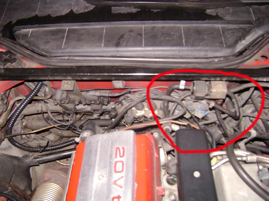

                                Oma kapine on kärsinyt jo pitkään paineiden hitaasta noususta ja puuttumisesta en vain ole kerinnyt enempää selvittää. Ahtoputket pitäisi itsekin uusia.
                                Mistäs ostit tuon silikoni satsin ja paljon jouduit kärsimään? Onkos noita joku muu tehnyt kuin Samco ja tuo GTM?
                                Viimeksi muokannut muki; 20.1.2010, 17:57. Perustelu: -
                                  -Tukos putkessa
                                  -Kaasuläpänasentoanturi
                                  -N75
                                  Noilla kun lähtee liikenteeseen niin pitäs paineen nousta.

                                      Ajettu pelkällä downpipellä, n75 vaihdettu + paljon muuta palikkaa käyty läpi. Tuohon anturiin en viellä ole kajonnut. Joudun myös tuolla pihalla raatoja ronkkimaan joten lykkään tutkimuksia jonkin aikaa.
                                        Mulla vaikutti ton kaasuläpänpotikan vaihto aika radikaalisti ahtojen nousuun. vanhalla anto jossain vajaassa kolmessa tonnissa 1.5bar, ja uudella potikalla työnti saman jo 2500 kohdalla. Ahtoi myöskin tasaisemmin ilman heilumisia.
