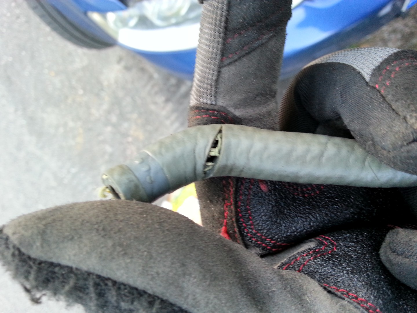

            löytyi tälläinen:
            Letku jysähtänyt poikki,löytyi ihan sattumalta eilen. Takaiskukin näyttäisi olevan tossa päässä.(nostin tuon letkun tuolta syvemmältä tuohon esille.)
              hehe. no eiköhän tuon korjaamisella jotain vaikutusta jo ole :D
                No todellakin toivon niin..:) ens viikolla korjaamolle..onkos tuo nyt joku pcv venttiili vai mikä?
                  pancake valve eli se huohotusventtiili on turbon imuputkelle menevässä linjassa BEXissä, olikos AVJ:ssä jossain jäätymisherkemmässä paikassa lohkon edessä peräti?
                  Eli jos pannukakku olis tuon näköinen niin olis vähintään kuuhun asti lentänyt öljytikku, korkki ja kaikki muutkin osat välijäähyä myöten jos jäätyy ja tukkii huohotuksen :)
                    ok. no ehkä se ei pcv vena sit oo. :) Räjähtänyt letku haarautuu tosta ruuvarin pään kohilta alaspain.

                          Huomenna saa auton pajalle niin sitten selviää korjaantuuko ongelmat. Mutta vetäähän tuo nyt ihan sikana ilmaa tosta takaiskun kautta imusarjalle.Ja kun tuo lohkon vieressä menevä huohotin putkikin on ihan poikki ja iso reikä kyljessä.

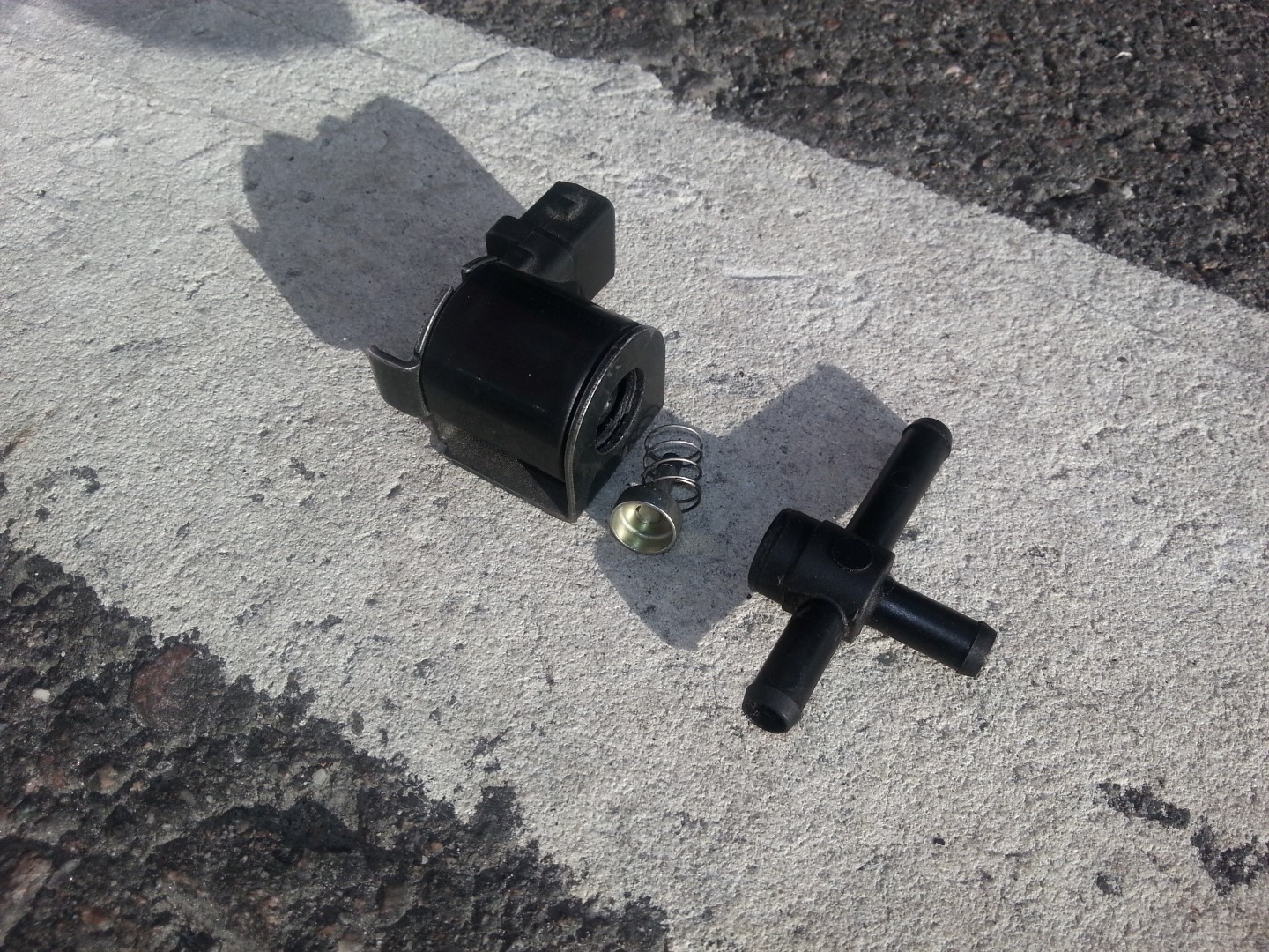

                                  Myös N75 saattaa olla päällisin puolin ehjä vaikkei ihan toimintakuntoinen olisikaan.
                                    joo,pitää ottaa toi n75 tässä vielä tarkasteluun.Ainakin se napsuu kun antaa laturilla virtaa.
