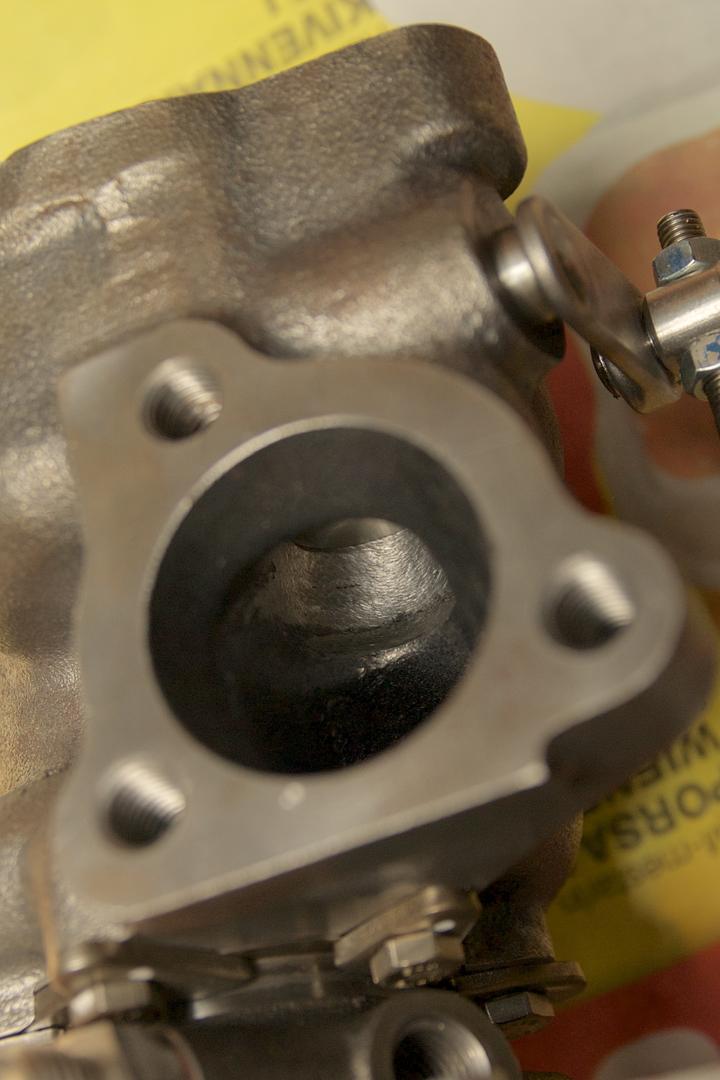

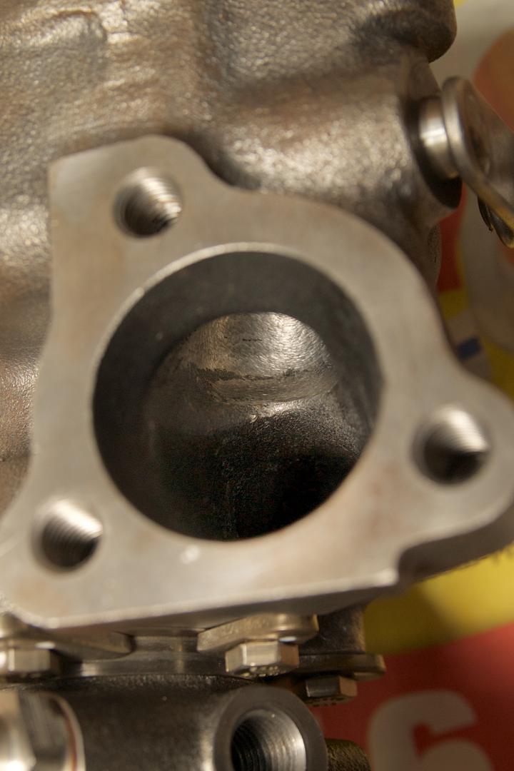

Kai sitä jonkun millin saa porattua suuremmaksi, porttaamalla saa kuitenkin parannettua sitä reilusti. Yleensä sen läpän alla olevan reiän kohdistus hukkiksen nieluun on ihan metsässä. Saattaa olla kamala porras siellä läpän takana. Kuvissa oma versio K03/4 pakopuolesta RS6 siivellä.
KKK03 -> KKK03 sport tai KKK04
Diffas, tossa mallissa k03-052 on hukkiksen läppä jossain 33mm paikkeilla ja meillä on noita käytettynäkin jotain 30kpl varastossa, ota yhteys jos tarvitset ahdinta. Löytyy siipikokoja 40mm/40mm, 42mm/42mm ja 45mm/45mm + vakioita pikkusiivillä.
Pitkittäismoottorisen pakopesän hukkaportin kunnollinen porttaus vaatii läpän irrotuksen ja hitsauksen takaisin.Viimeksi muokannut Pro Turbo; 24.12.2015, 23:08.
Jees, tää ei o viel ihan niin akuutti homma. 33mm portti kuulostaa ihan hyvältä ja ihan reilun kokoiselta se kyllä näyttikin noin pieneksi ahtimeksi. Pitää ensin kattoa miten toimii pelkän K26:n kanssa, jos turhan yläviree, niin sit mietitään jotain mikä toimii 1500-3500 välille tyyliin...semmoinen reilu bar pitäs saaha tohon @ 2000rpm :)

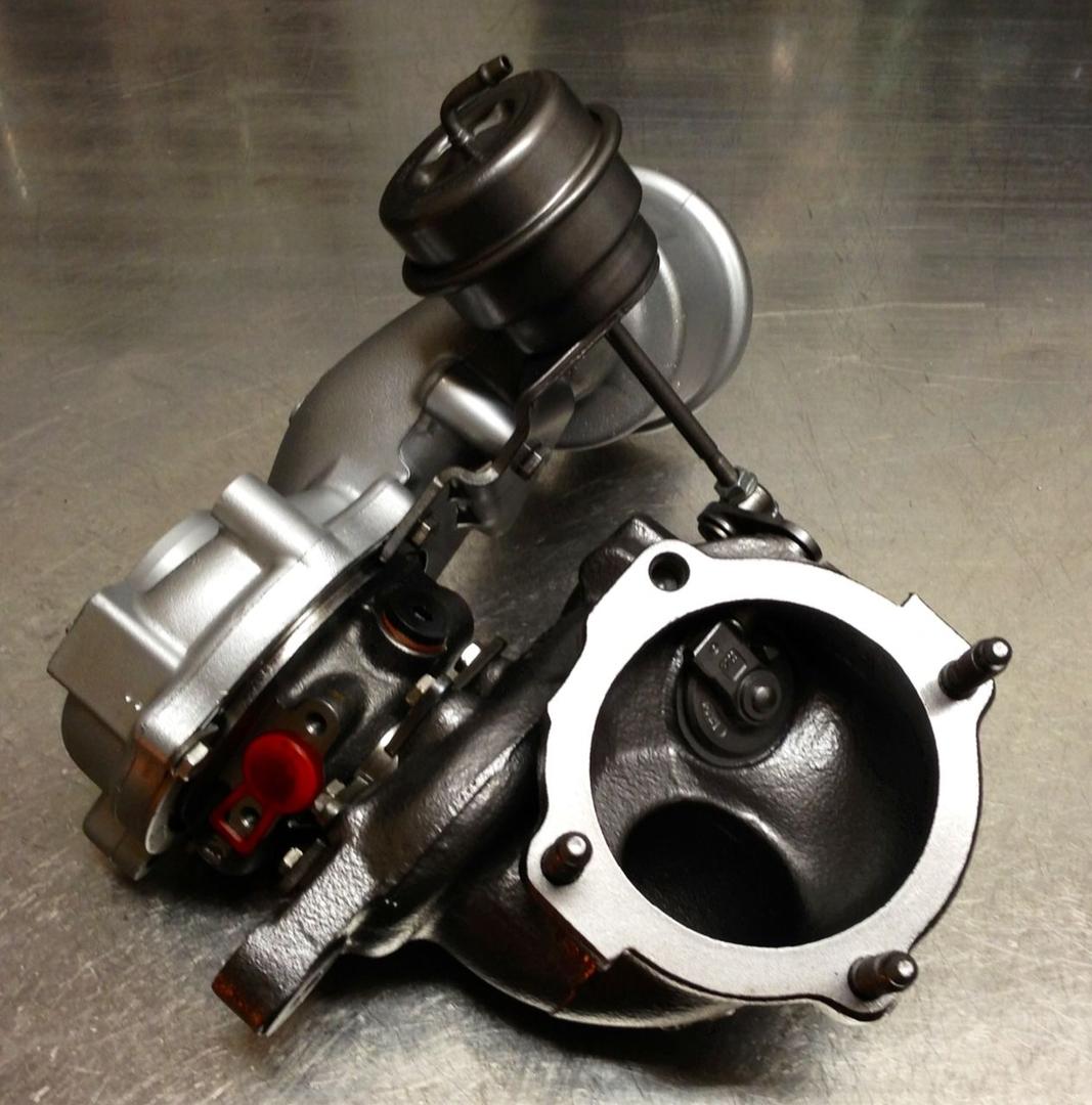

Nostellaan vanhaa topicia. Himottais isompaa ahdinta AJL:n kylkeen. Vakionahan tuossa on k03s. Tuo riittää käsitykseni mukaan noin 220hp? Onko mitään järkeä vaihtaa k04? Tehotavoite 250-300hp. Vaihtoon menee tietty suuttimet, bensapumppu, välijäähy, putkisto(?) ja kytkin sekä ohjelmoida. Vai ostaakko suoraan kaverilta sopuhintaan 10tkm ajettu gt2860r jolloin voi unohtaa bolt-on hommat suoraan?
Onko kellään kokemusta Mahlen ahtimista ? Pitäs 1.8T BFBhen saada kohtuu hinnalla ahdin ja mahle maksaisi 600 :)
Turbotukulta kysyin ja sain aika hyvän tarjouksen jo, mutta mahlea kalliimpi kuitenkin. Täytyy kysästä viimeinen hinta tuolta Fin-turbolta vaikka vielä.
Toisaalta, mitenköhän tollainen K03-0029 pitkässä juoksussa taas kestää kun auto säädetty sinne 200hp :D
Ja ahtimen tehoalue riittää luotettavasti 190hp :) Toisaalta, onhan toi ahdin kestänyt tähänkin asti lastutettuna.
Itse tuli viime talvena omaan B6, BFB vakion tilalle laitettua tuo BEX version ahdin. Oli hieman kalliimpi suomi toimittajan kautta (emailissa tilaus tallessa).
Terhonpaja sen ujutti paikalle. Revon, 1 softa oli ennen tätä vakioahtimella ja uusi toiminut kyllä hyvin samalla. Juurisyy vaihtoon oli, että huohotusjäät taittoi yhtä imupuolen siipeä niin vähän, että silmin juuri huomaa, mutta imuäänet oli kuin remmiahtimessa. Ei vislannut vaan kuten remmissä. Ei syönyt öljyä, tms.

Kaikkien hybridien ongelmana on ahdas pakopesä. Ahtimesta ylikokoisilla siivillä ei yksinkertaisesti saa hyvää, kun iso kompressori ottaa enemmän voimaa ja aiheuttaa entistä pahemman pakopaineongelman. Raha/suorituskykymielessä BEX-ahdin on melkolailla sweet spotissa. Ehkä jollain minimaalisesti isommalla billettisiivellä sitä voisi vielä vähän parantaa, mutta ko. suhdeluku heikkenee pakosti.
