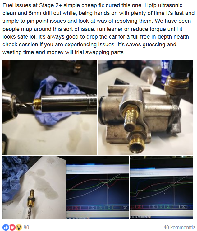

                    onko pumppuja porailtu täällä
                      #11
                      Jos vaan suosiolla ostaa kunnon pumpun, niin ei tarvitse arpoa toimiiko modaus vai ei ja tietää varmasti mitä pumppu tuottaa nyt ja 5v päästä.
                      Kenen facebookissa tuollaista porausta mainostetaan?
                        ”TFSI Tuning” sivustolla muutamat kai tehneet.
                        Viimeksi muokannut Killeri; 27.12.2017, 13:37. Perustelu: tapatalk-allekirjoitus poistettu.
                          #13
                          Kuten sanottua, osta suosiolla kunnon pumppu, niin ei tarvitse arpoa. Pelkästään sen pumpun sisuskalujen vaihtaminen viriosiin diy on melko epävarmaa hommaa. Toleranssit kun on pumpussa todella pienet.
                            En näe tuon syöttöliittimen poraamisessa riskiä sinänsä, se ei ole mikään varsinainen tarkkuuskomponentti.
                            Jokin syy on kuitenkin oltava siihen, miksi saksalais-japanilainen insinöörikoalitio on päätynyt kuristimen ihan asioikseen siihen liittimeen laittamaan. Hydraulilinjoja kait yleensä kuristellaan kun halutaan välttää resonanssia/oskillointia. Joskus ihan kosmeettisista syistä eli äänen takia, joskus on ihan toiminnallinenkin syy.
                            Eikös tuohon samaan linjaan yhdisty paluulinja raililta? Siellähän on paineenrajoitusventtiili, joten oma sivistymätön arvaukseni on että joko sen toimintaan liittyvä asia tai sitten vaan ääni.

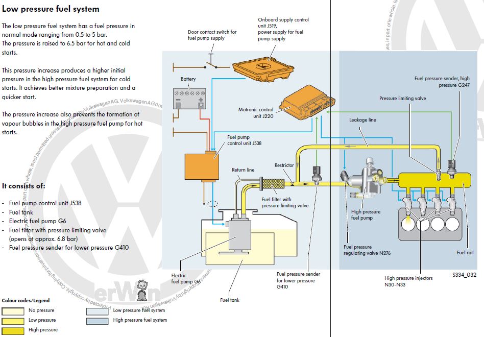

                              How it works
                              The electric fuel pump always conveys as much fuel as the engine requires at a particular time.
                              The momentary fuel pressure is measured by the fuel pressure sender for lower pressure and sent to the engine control unit. If this pressure deviates from the reference pressure, the engine control unit sends an appropriate PWM signal (frequency 20 Hz) to the fuel pump control unit. The control unit sends a PWM control signal (frequency 20 kHz) to the electric fuel pump until the fuel pressure returns to the map curves.
                              Advantages:
                              - Lower power consumption since the fuel pump only conveys as much fuel as the engine requires at a particular moment.
                              - Less heat entrained in the fuel since only as much fuel is compressed as is required at a particular moment.
                              - Reduced noise, especially in idling mode.
                              Moottorinohjaus säätää matalapainepumpun tuottoa PWM signaalilla 0.5-5 bar. Käynnistyksessä 6.5 bar. Tuoton säätämiseen käytetään takaisinkytkentää paineanturilta joka on ennen korkeapainepumpun syöttöliitäntää. Mikäli tuo syöttöliitäntä suurennetaan, häiriintyy moottorinohjauksen algoritmi matalapainepumpun ohjaukseen.
                              Tästä johtuen matalapainepumppu nostaa tuottoaan:
                              - Pumppaamalla suuremmalla tuotolla
                              tai
                              - Menemällä vikatilaan ja pumppua ohjataan kiinteällä PWM-signaalilla (arvauksena että on maksimituotto) ja samalla suuremmalla tuotolla?
                              Signal failure strategies
                              If the fuel pressure sender should fail in its function, the electric fuel pump is activated by a fixed PWM signal and pressure in the low pressure fuel system is increased.
                              Haittatekijöinä menetetään ainakin viestin alussa mainitut hyödyt. Periaatteessa siis yhtä hitekkiä toimintaa kun joku anturin huijauspotentiometri, kovin ihmettelen miksei tuota tehtäisi ohjelmoimalla jos tuolla saavutettaisiin jotain oleellista hyötyä.
                              Lähde ja kuvat: VW SSP334
                                Eikös tuo kuristin ainakin siinä kohtaa kun aletaan olla pumpun tuoton ylärajoilla vaikuta negatiivisesti virtaukseen ja paineeseen?
                                  Kuristin vaikuttaa aina negatiivisesti virtaukseen ja paineeseen kuristimen jälkeen. Jos paineanturi on vasta kuristimen jälkeen, niin pumppu pääsee itse asiassa helpommalla kuristimen poiston jälkeen. Jos siis pysytään edelleen pumpun kapasiteetin rajoissa. EA113 pumpussa anturi on siis tuon kuristimen jälkeen. Ja itse kuristin on siellä luultavasti paineentasaimena.
                                  Miksi algoritmi häiriintyisi syöttöliitännän suurentamisesta? Puhutaan kuitenkin melko maltillisesta muutoksesta, joka vain nostaa korkeapainepumpulle tulevaa virtausta. Tietysti jos kanavat kasvaa niin, että pumppu ei enää pysty tekemään riittävästi painetta niin mennään vikatilaan. Ei tuossa kuitenkaan ole tarkoituksena tuplata pumpun tuottoa vaan tehdä pieni lisä. Se on sitten toinen juttu onko tuo järkevä tai ollenkaan tarpeellinen temppu vai saako parempi koodari kierrettyä tuon kuopan jollain muulla tapaa.
