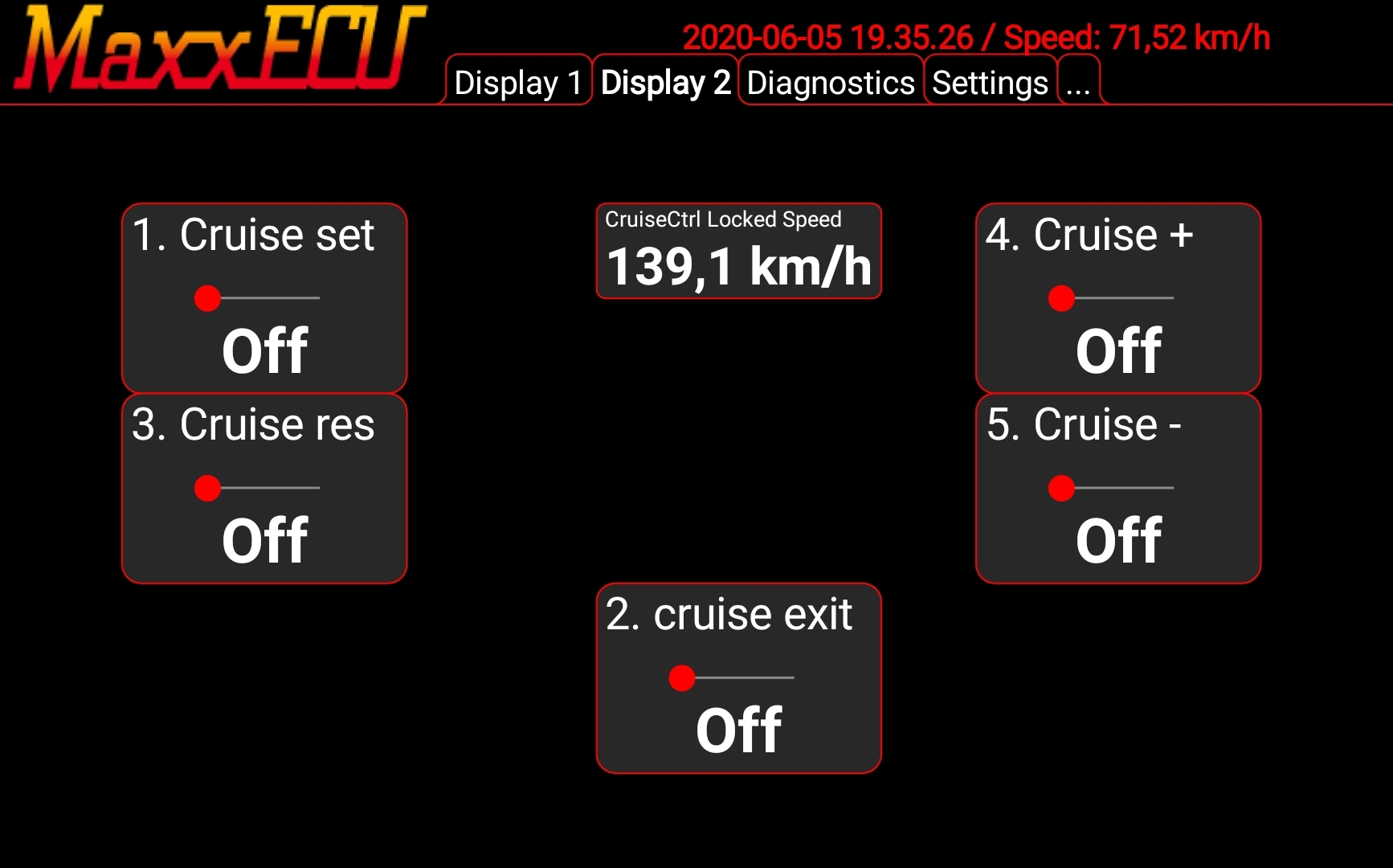

              Cruiseen liittyen; Te jotka oletta softaa ja kruisea käyttäneet niin pystyykö määrittämään "Switch decoderilta" signaalit?
              Eli tähän malliin kytkemällä riittäisi yksi analogia tulo aika pitkälle:
              https://www.maxxecu.com/webhelp/sett...h_decoder.html
              Riskinä tietty jos kaapeli katkeaa tms. Näen kuitenkin aika pienenä ongelmana kun jarrukytkimeltä tulee varma katkaisu.
                Kyllä sen tuolla tavalla voi tehdä. Hyvä kun tuli esille, minun olikin tarkoitus tehdä se omaan nyt.

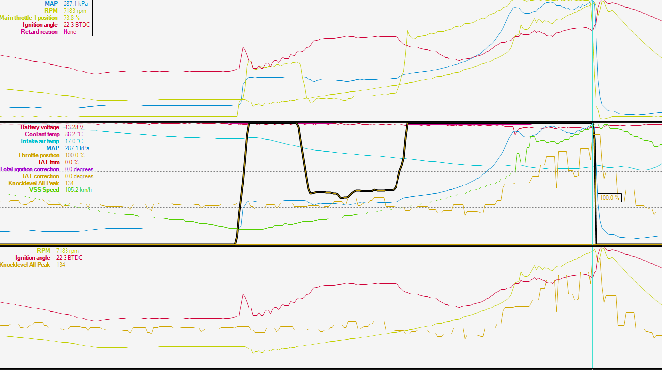

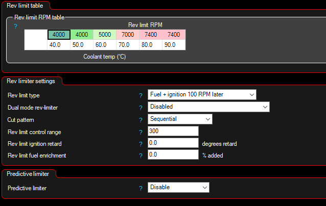

                                              Testiajojen aikana huomasin, että rajoitin on melko raju omaan makuun. Hienon kuuloinen se on, mutta tarkoitus olisi että auto elää mahdollisimman kauan.
                                              Rajoittajan iskiessä putkesta tulee lisäksi haulikon ääntä kuvastava pamaus, joka on niin raju, että se näkyy jo nakutunnistimissa eculla.. Ensimmäisessä kuvassa peruskäyrä nakuantureilta pyörii n 40-120 alueella tyhjis-> täys veto. Rajoittajalla ollessaan KO arvo hyppää luokkaa yli 300, joka liipaisee ecun nakukorjauksen. ( vaikkakin "turhaan" )
                                              Kuvissa vasemmalla 2 ensimmäistä kuvaa alkuperäiset rajoittajaan liittyvät asetukset,joilla ääntä lähti.
                                              Kuvissa 2 seuraavaa kuvaa on hienotunteisemmat rajoittajan asetukset.
                                              Viimeisessä kuvassa pätkä logista, jossa näkyy rajoittajan hetki.
                                              Kaasuläppää aletaan ajaa kiinni ennen varsinaisen PA ja sytkärajoittajan kiinniottamista, sitten katkaistaan bensa, viimeisenä kipinä. Tällä ehkäistään jälkipalon/pamauksen syntyä.

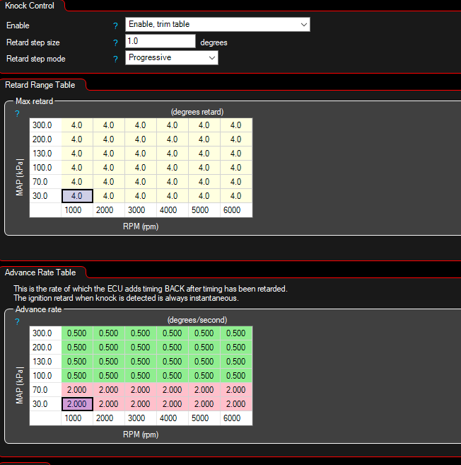

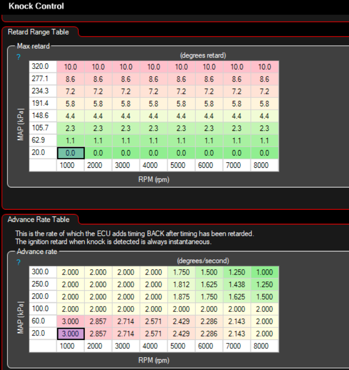

                                                Tälläisillä nakukorjauksilla on toiminut nyt hyvin kevyellä radalla ja kadulla.
                                                Aiemmin oli tuo nakusta palautuminen 0.2 astetta/sek, ja nakukorjaus oli 5 astetta per nakutus.
                                                Viinalla nakua ei niinkään ilmene, mutta rajoittimeen lyödessä auto puutui aina hetkeksi, ja sittemmin palautui.

                                                  Tuossa on minun nakukorjauskartat.

                                                    Tässä vielä logi viestin NRO 82 modattuun rajoittimeen.
                                                    Tämä modattu rajoitin ikäänkuin puutuu rajarille, ei paukkaa kuin haulikko, sekä nakutasot putosivat 330-> 130 rajoittajan lyödessä.
                                                    Nakutaso viestii samaa mitä kuljettajan persus, tämä on paljon hellempi koneelle.
                                                    Kursori on kohdassa, jossa poljin on vielä pohjassa, mutta kaasuläppä on enää 70% auki, ja sytkärajoitus alkaa ottaa kiinni.

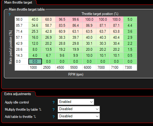

                                                      Tohon AEB:n tyhjäkäynnin ohjaukseen tuli TT-speedin terolta vinkkiä että voi ajaa sitä läppää sähkökaasumaisesti, testaaminen vielä venyy kun kone on osina
                                                      Kuinkas sähkökaasun pedaalianturin sais B4:seen? Tuntuu olevan diiselin kaasupedaalit hakusessa niin onko joku viritellyt potikka alkuperäiseen polkimeen vai käykö esim B5:sen osat miten?
                                                      • #87
                                                        AEB:n spekulointi on rajusti kyllä offtopiccia.. Mutta. Ei mekaanista kaasuläppää voi ajaa sähkökaasumaisesti mitenkään. Tyhjäkäyntiventtiiliä voi ohjata eculla, ja se hoitaa sen tyhjäkäynnin säädön. Mihin tarvitset pedaalin anturia, jos sinulla on jo kaasuläpän asentoanturi olemassa, ja näiden kahden välillä on kiinteä vaijeriyhteys?
                                                        • #88
                                                          Joo pitäs olla lanka AEB jutuille
                                                          Jos nyt olen oikein ymmärtänyt niin tarkoitus on ohjata sähkökaasumaisesti AEB kaasuläppää kääntävää moottoria joka ohjaa tyhjäkäyntiä, vaijeri on siis vielä yhteydessä pedaaliin ja sillä poljetaan kaasua. Eli sähkökaasu ohjaa vain tyhjäkäyntiä. Eli AEB:ssä ei ole normi tyhjäkäynti solenoidia ollenkaan.
                                                          Poljinanturia kyselin kun tarkoitus on jossakin vaiheessa päivittää täysin sähköisesti ohjattuun kaasuläppään niin sais vakkarit etc toimii.
