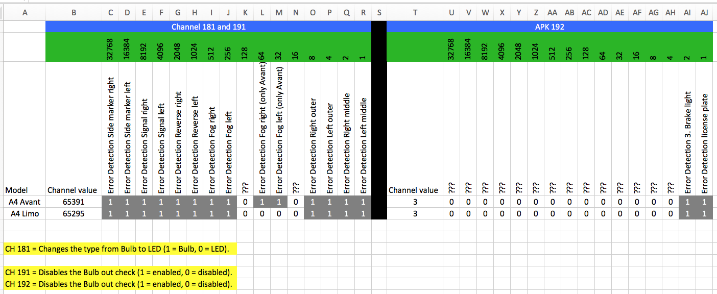

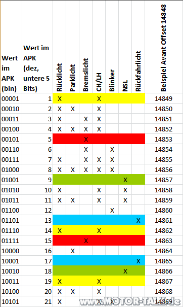

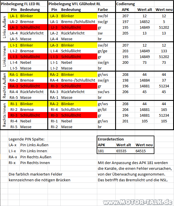

                                                • Audi B8 Takavalot Halogen-PreFl led koodaus
                                                  Autoon asennettu alkuperäiset prefacelift ledi takavalot vanhojen halogeeni valojen tilalle. Johtosarjat muutettu alkuperäisien led valojen virtapiirikaavion mukaan.
                                                  Nyt ennen koodauksia perus valot (ledit) palavat normaalisti, uloimpien umpioiden jarruvalot toimivat. Vilkku on ilmeisesti ameriikan mallia ja vilkkuu ledien keskellä ja sumuvalo palaa kokoajan.
                                                  Onko kenelläkään arvoja jonka mukaan koodata valot? Googlella löytyy käytännössä ainoastaan prefl sedan tai fl avant retrofit koodauksia.
                                                  Audi B8 Avant 2009
                                                  • Tuli omaan 2009 B8 Avantiin muutettua takavalot hehkulampuista FL-ledeihin. Käytössä Kufatecin johtosarja-adapterit, joissa yhdistetään ulommasta ja sisemmästä takavalosta vilkkujohtimet, samoin todennäköisesti myös ulomman ja sisemmän takavalon jarruvalot toimivat saman outputin alta. Virallisesti vanha ohjainyksikkö ei ilmeisesti LED valoja tue, joten sen vuoksi myös Kufatec on päätynyt yhdistämään toimintoja. Todennäköisesti siis vanhalla ohjainlaitteella ei ole riittävästi output-lähtöjä tukemaan suoraan uusia takavaloja, kun niissä on useampi toiminto. Vielä kun olisi käsillä Elsasta kytkentäkaaviot takavaloille, niin voisi suoraan katsoa mitä outputia mikäkin adaptaatiokanava suoraan ohjaa.
                                                    Liitteenä oman auton toteutuneet muutokset ohjainyksikön 46 alta ja muutama tiedosto mistä ainakin itselle oli hyötyä toteutuksessa. Itsellä lisäksi muutamaa muuta kanavaa tuli muutettua, mutta ainakaan vielä en voi todistaa niiden hyödyllisyyttä/tarpeellisuutta, joten jätetään ne toistaiseksi pois. Muutenkin touhuaminen auton kimpussa ja VCDSn kanssa omalla vastuulla
                                                    Viimeksi muokannut teuska; 10.5.2019, 00:49.
