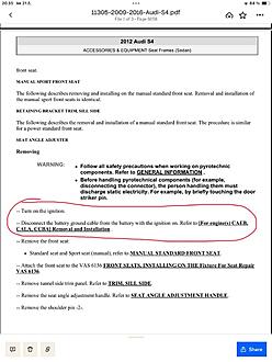

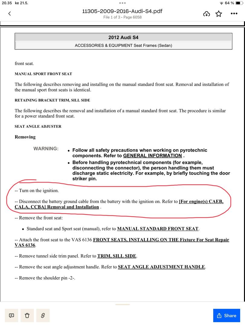

                                      Ja korjausoppaan mukaan miinuskenkä irroitetaan akusta virrat päällä.
