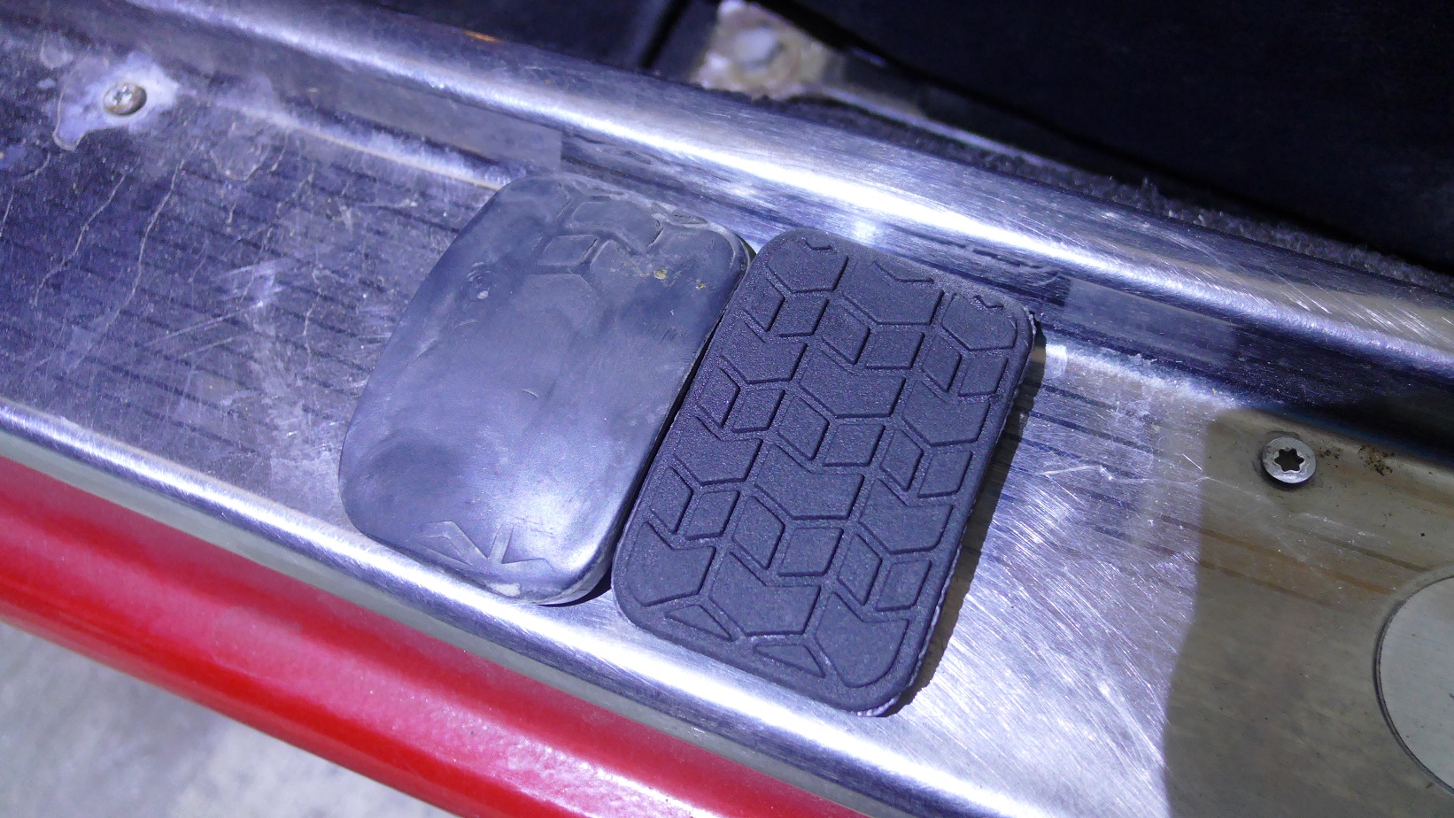

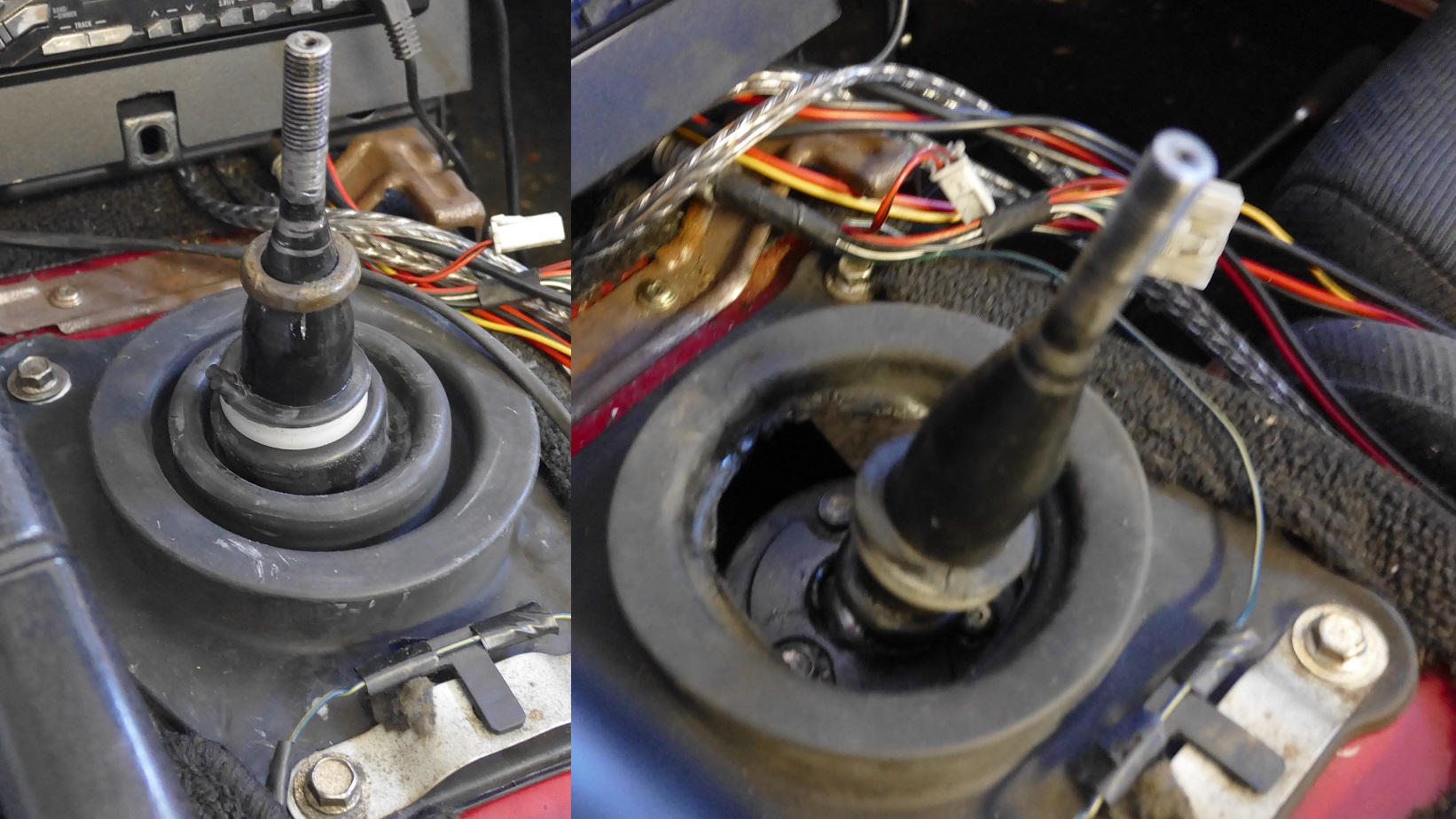

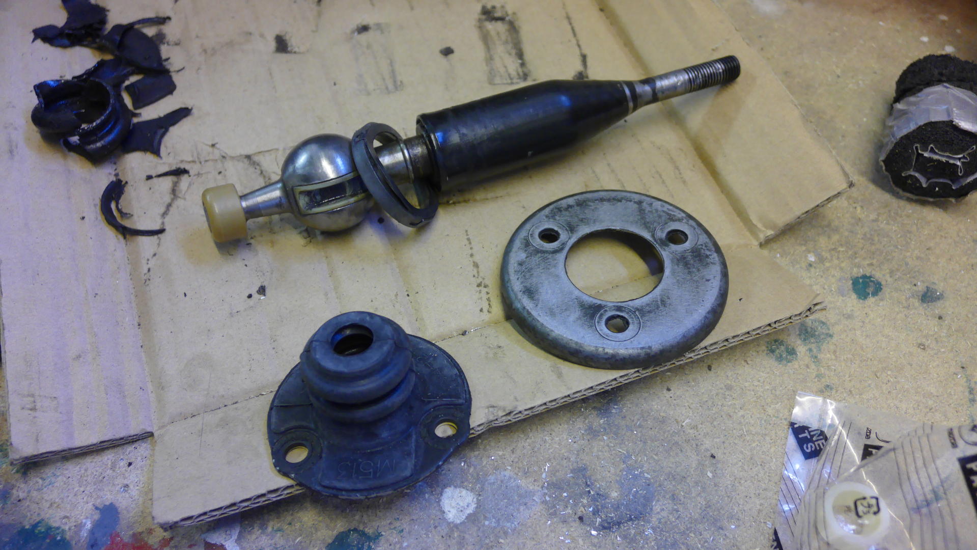

      Polkimien pinnat oli sutiteltu ihan sliksiksi, tilasin samalla uudet kumit vaihdekeppiin. Vaihdekepistä oli molemmat kumit murtuneet ihan irti poikki. Tämän johdosta vaihdelaatikon lämpö säteili turhaan keskikonsoliin ja öljyäkin roiskui konsolin muovien alle.

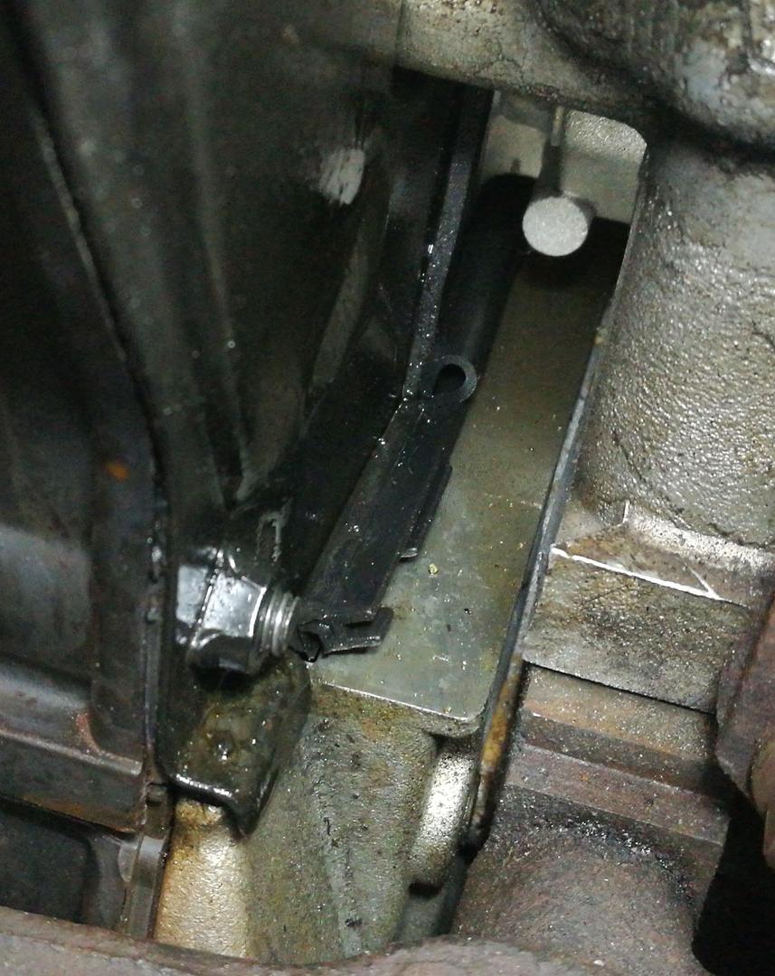

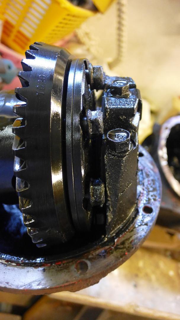

      Perämurikan sain auki ja sieltä löytyi syy perän lukkiutumiselle. Hammaspyörän pultit ottivat runkoon kiinni. Liekkö tuosta vielä mitään tulee jos koittaa korjata.
      https://youtu.be/2PrxFpAtAXM
        Se voi olla hammaskosketukset vähän miten sattuu. Näkyy olevan toki vaihdettavissa.

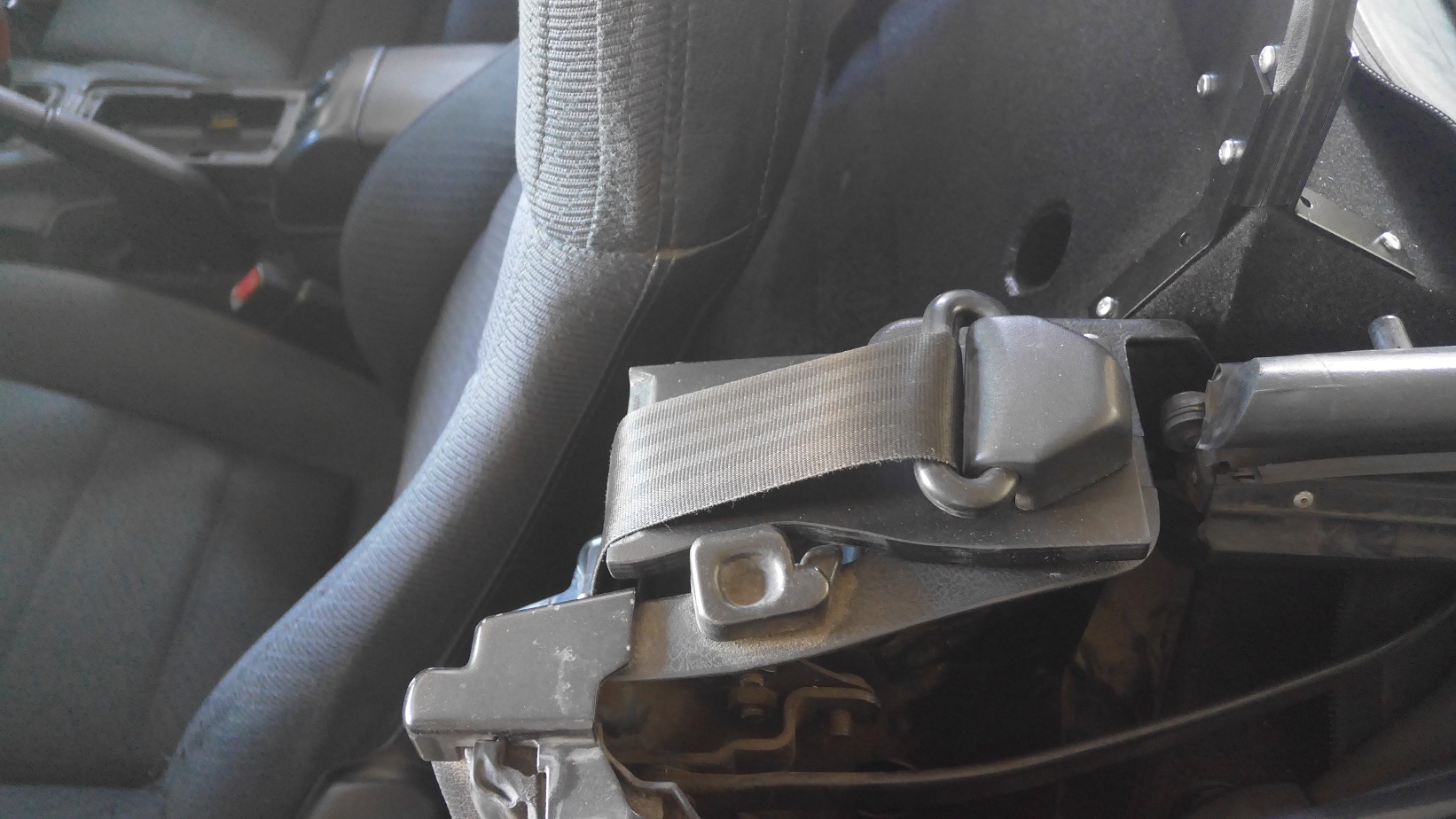

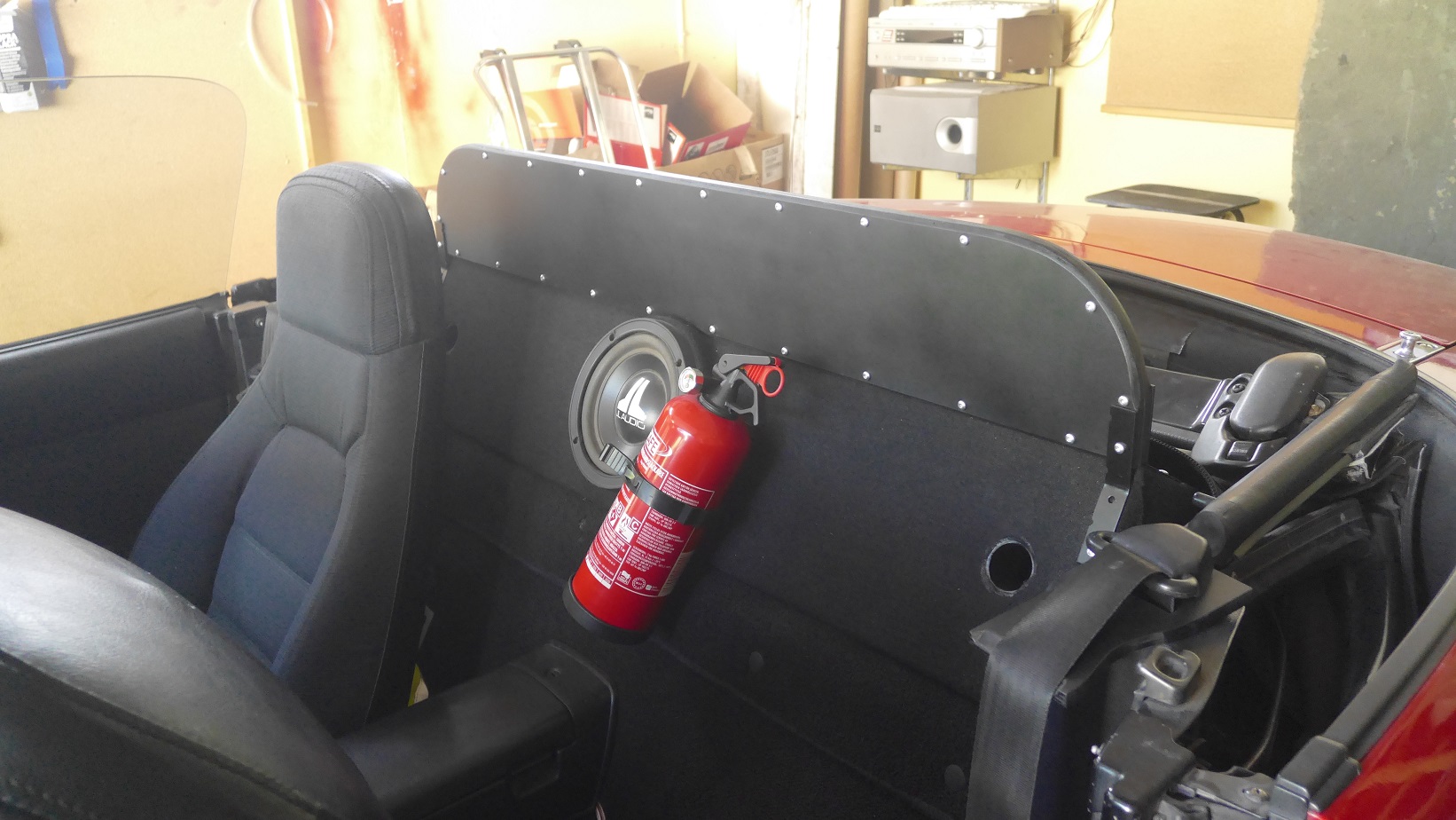

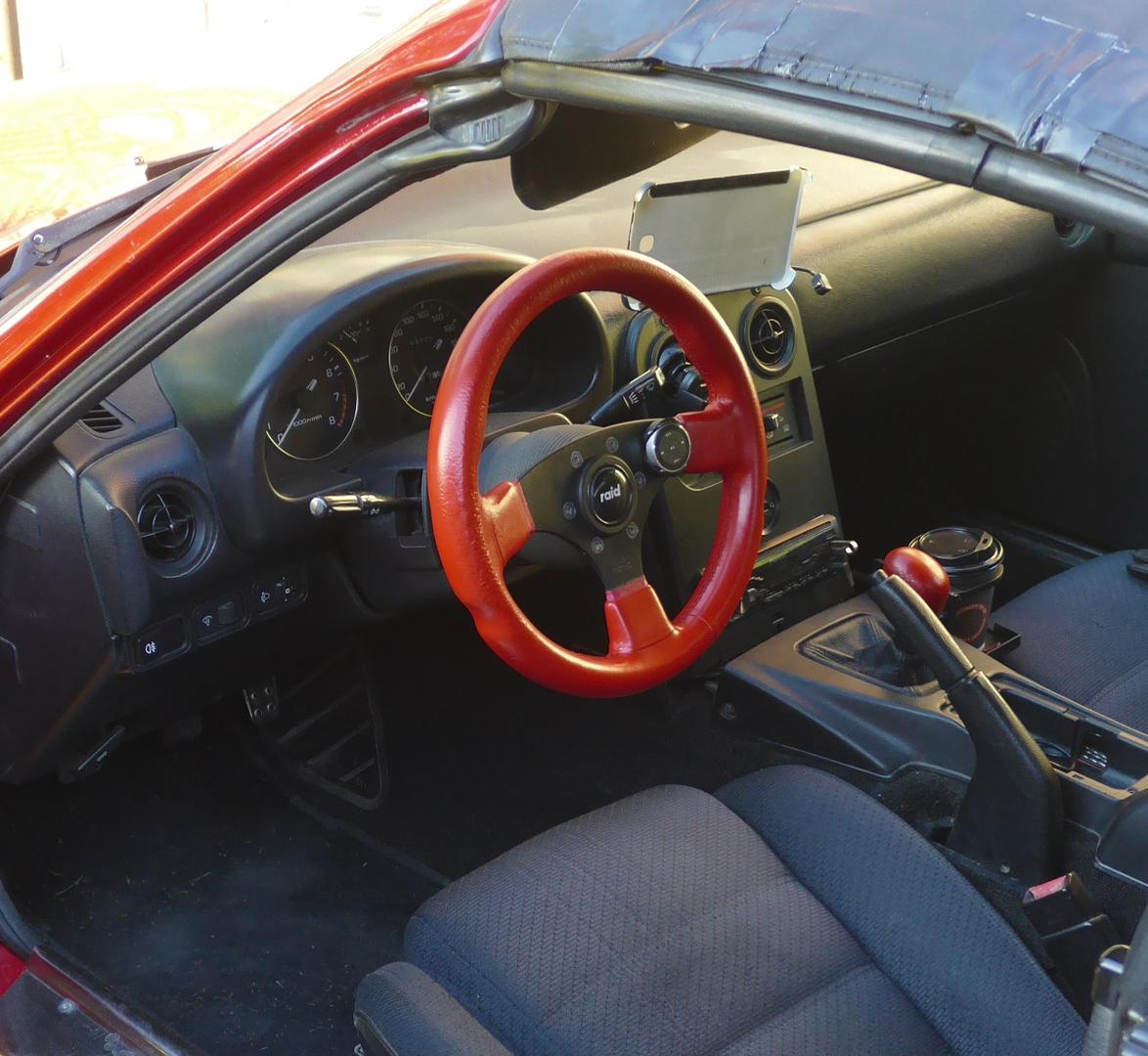

          Tein tuommoisen tuulisuojaistuksen ja se todettiin toimivaksi kesäcruisingissa. Saapui ajettua jopa epähuomiossa ikkuna auki eikä ollut ylimääräistä vedon tunnetta. Myös tuollaiset turvavöistyksen ojentajat tekaisin. Helpottaa kun vyötä ei tarvitse kaivaa niin kaukaa. Radioistuksen uudet kaiuttimet tekivät niskatukikaiutimeistosta työttömät mutta mielessä on käynyt kytkeä ne erillisen vahvistimen taakse jolloin tason säätö olisi helpompi sovittaa pääkaiuttimiin sekä rajata matalimmat taajuudet pois pienistä kaiuttimista.
          Hankin myös takakontin päälle sijoitettavan tavaratelineen, mutta sen asentaminen jää tekemättä. Kynnet jotka menevät kontin kannen reunan alle ovat liian paksut ja kontti ei mene kiinni telineen ollessa asennettuna.

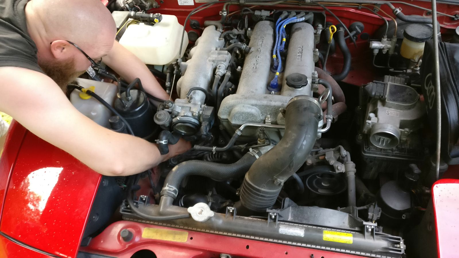

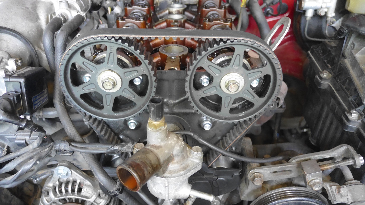

            Varikolla sitä siinä porukalla katseltiin ja todettiin, että vesipumpun hihnapyörä ottaa jakokopan muoveihin kiinni. Siinä porukalla isompaa meisseliä konehuoneeseen työntäessä ensihätään arveltiin, että vesipumpun laakeri olisi antautunut ja hihnapyörä pääsisi sen takia hankaamaan muoveihin. Lisäsin öljyä ja tulikin aika lähteä kotiin, koska puomi menee kohta kiinni.

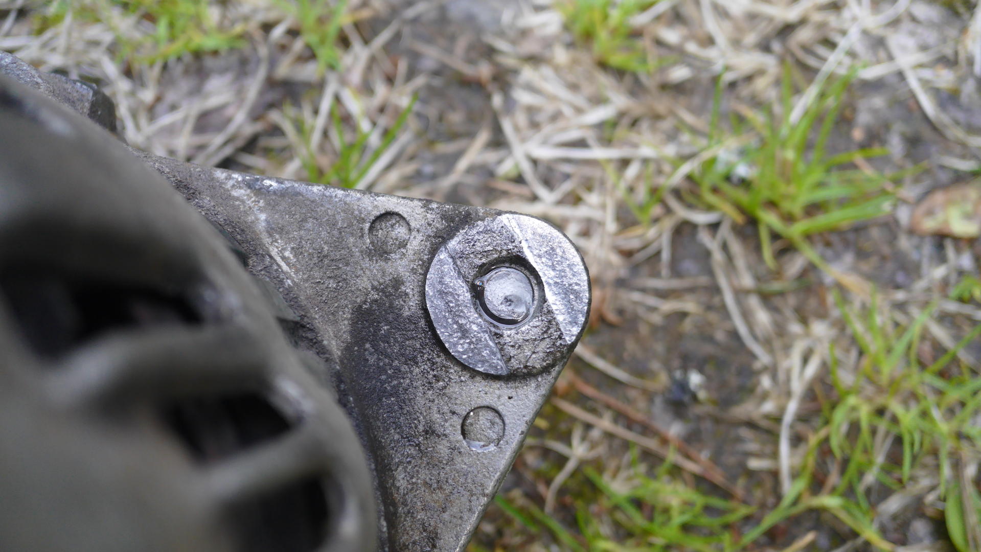

            Pois ajaessa outo uusi ääni tuli silloin tällöin kummittelemaan, mutta sen lähdettä ei vain löytynyt. Jatkettiin matkaa mökille, välillä rivakkaa matkavauhtia. Perille päästyämme ja siinä parit juomat juotuamme päätin käynnistää auton jotta voisimme löytää äänen lähteen. Hieman tarkemmin tutkittua löytyi yksi vikapaikka. Laturin säätöpultti oli löysällä. Siinäpä se syy olisi, metalli metallia vasten. Rämisee, no pistetäänpä se kuntoon. Säädön kiristystä kun lähdin avaamaan niin viisaampi antoi periksi, pultti meni poikki. HÖH. Ei nyt just siinä mökin pihalla olisi näin tarvinnut käydä.
            Onneksi mökin omistaja oli neuvokas, tarkemmin sanottuna mökkinsä laittanut niin hyvälle paikalle, että naapurista saatiin apua paikalle. Eipä aikaakaan kun mökkitietä saapui Ford Ranger kaikkine lumenaurausvarusteineen. Olipa mukaan sattunut myös porkakone ja vastakierretappi. Laturi kun oli jo irti niin Fordin takalaita auki ja ukot hommiin. Ainakin yksi poranterä katkesi ennenkuin päätettiin että ei se pultin paska lähde irti, pitää porata läpi ja pistää pultti. Reikä saatiin ja laturia istutettiin paikoilleen kun Ranger lähti kiitämään kohti pulttivarastoa. Laturi paikoilleen. Hihna taisteli vastaan ja välillä konehuoneessa taisi olla 3 miestä. Itse sain katsoa tätä vain sivusta, eivät päästäneet tekemään kun minua kuulemma harmitti. HÖH!

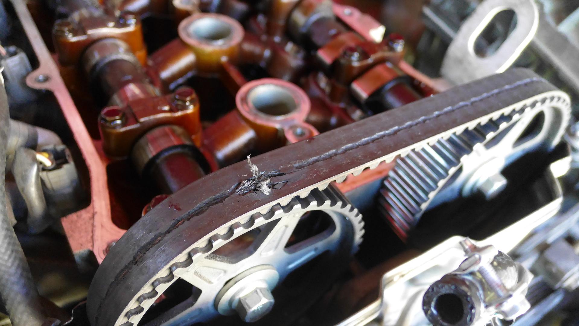

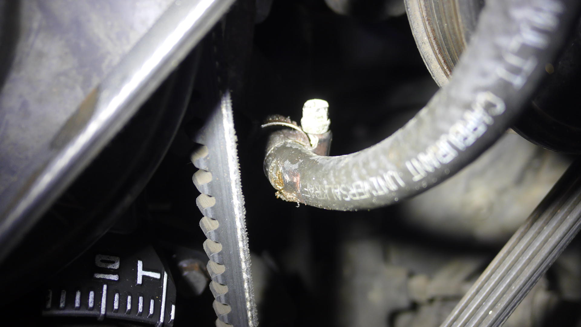

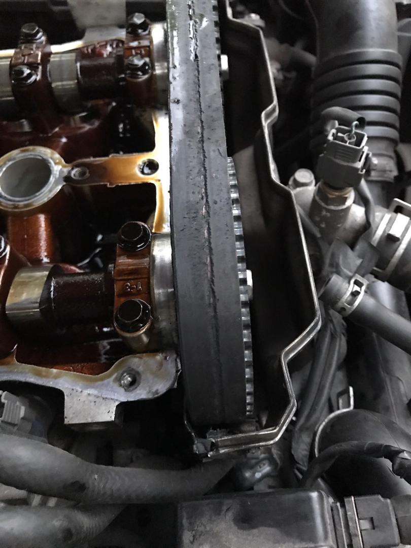

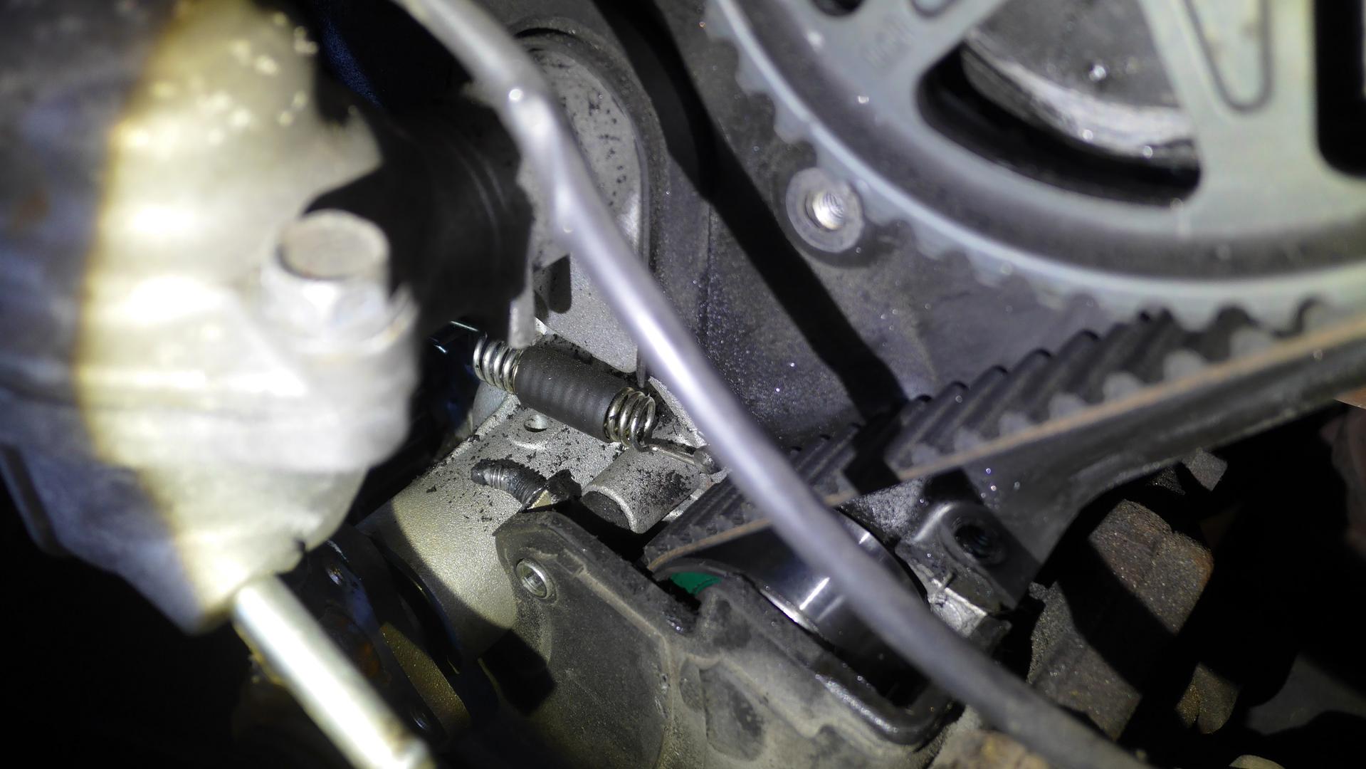

            Laturi oli paikoillaan ja starttasin. Ääni oli edelleen ja sen lähdettä tutkittiin työkaluilla ja muilla korvilla. Todettiin että ääni tulee jakopäästä ja koppa pitää ottaa auki. Koppa auki. Jännästi oli hihna pitkittäissuunnassa melkein halki. Sieltäpä olikin yksi pultti päättänyt ottaa eväät ja lähteä retkelle. Mikäpäs siinä kun malttoi sen aikaa olla paikoillaan ettei moottoritiellä tai radalla irronnut. Oli se pultti silleen jännästi siinä jakopään muovin ja hihnan välissä eikä siihen kukaan enää halunnutkaan koskea. Saisin sen itse tiputtaa vielä alemmas, vaan empä tiputtanut.
            Pultti kiinni takaisin omalle paikalleen. Näitä on neljä, joista yksi oli retkellä, kaksi oli jo etuovella lähdössä mutta yksi oli kuitenkin päättänyt jäädä kotivahdiksi. Koppa takaisin kiinni ranteella rennosti 8Nm momenttiin. Kone käyntiin ja VOILAAA! Ääni oli poissa. Paitsi vähän se vielä pärisi, väliäkö sen. Onneksi sauna oli siinä ihan vieressä ja kunnolla lämmitetty. Pääsin pesemään pahan mielen pois. Saunassa istuessa tuli oikein hyvä mieli, kun pääsi niin mukavassa porukassa yhdessä tekemään ja apujakin sai. Paitsi Niko, siitä ei ollut mitään muuta kun harmia :D
            Ajoin seuraavana päivänä reilun 100km kotiin ja auto tuntui käyttäytyvän paremmin kun aiemmin. Siis paremmin kuin edellisinä kuukausina. Se pelti on siis ollut irti jo pitkään. PAHUS! Nyt on sitten tilattu osia ja päätin vaihtaa vain hihnan. Jakopään kokonaisuudessaan voi tehdä sitten myöhemmin, vaikka ensi kesänä.

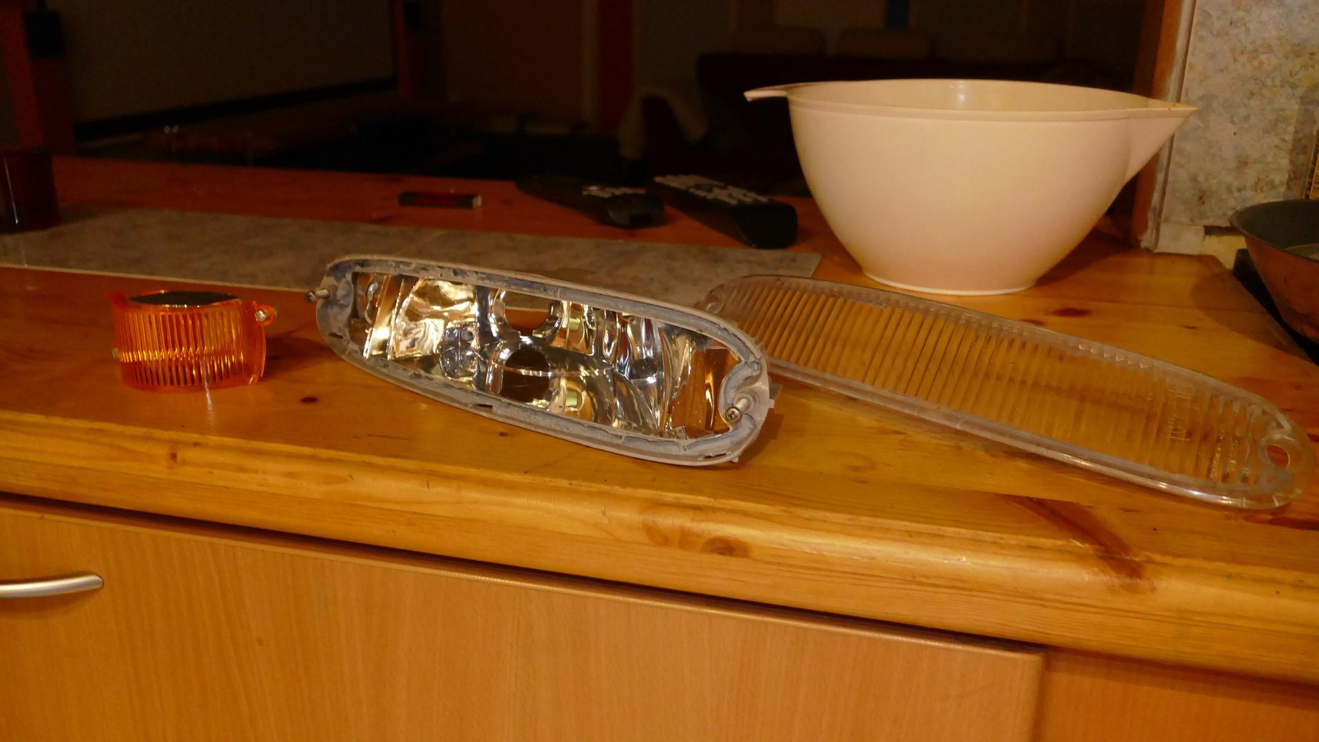

            Nii joo ja uunitin vilkku umpiot ja poistin niistä oranssit heijastimet. Tarkoituksena saada vilkkujen tilalle DRL valot yhdistettynä vilkkuun. Semmonen amerikkalainen juttu.

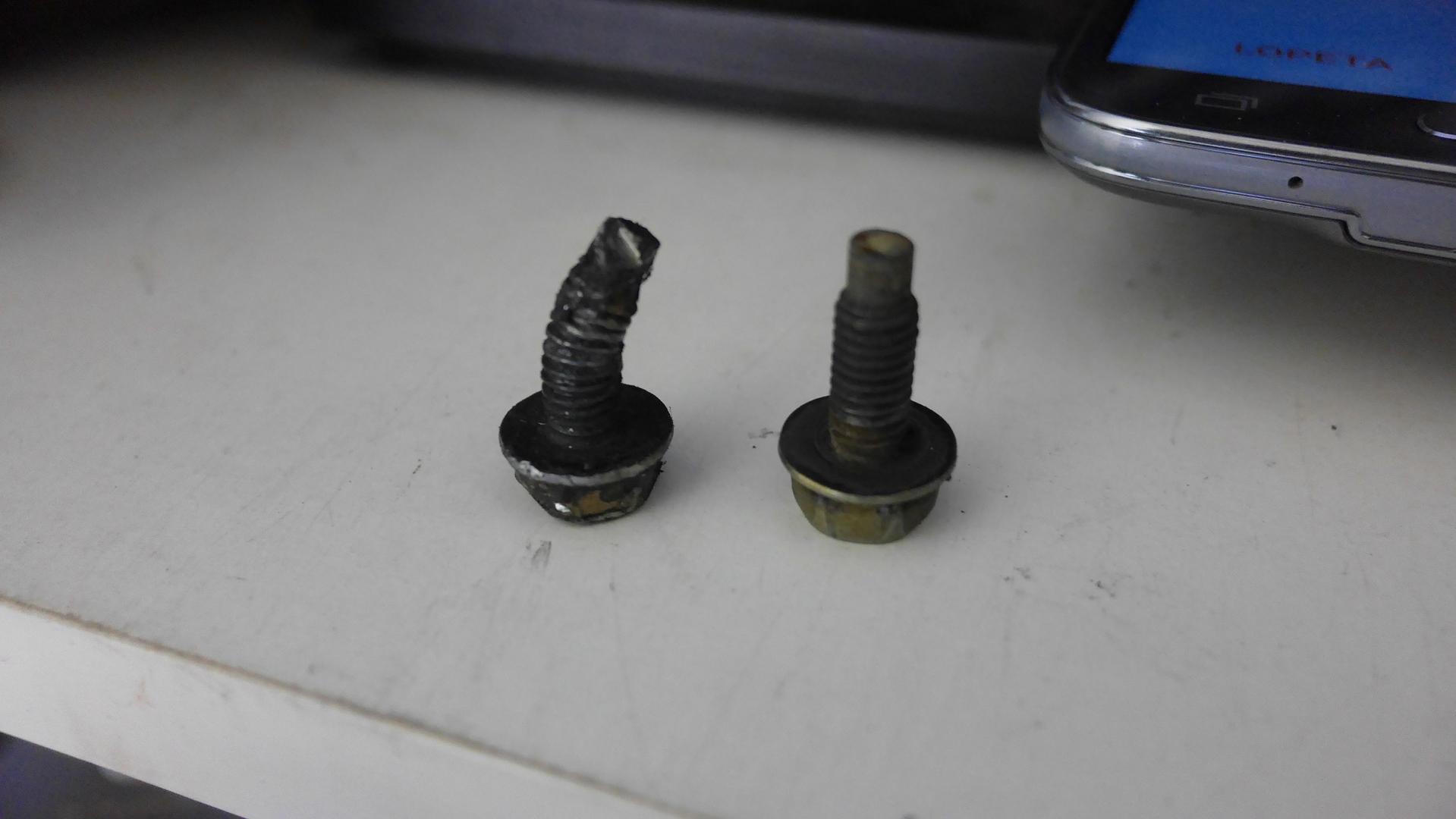

                Osat tuli briteistä ja sen verran oli tänään töitten jälkeen aikaa että aloitin remontin korjuun. Pian paljastuikin, että yksi pultti oli lähtenyt vähän pitemmälle matkalle ja se löytyi vesipumpun luota turpaansa saaneena. Muuten sain homman nippuun tänään, mutta pitää käydä hakemassa nuo pellin kiinnityspultit kokonaan uudet ja se menee maanantaille. Hihna oli kyllä aika huonossa kunnossa :D
                  On kyllä ollu isompi vaurio lähellä. Hyvä juttu että hihna ei ole menny katki.
                    Kävin tilaamassa uudet pultit tuohon jakopään peltiin. 6 kpl maksoi 22,20€. Jestas sentään. Kaiken muun sain nippuun, paitsi huomenna pitää käydä hakemassa tiivistesilikonin poistoainetta. Kasatessa löytyi muutama heikossa kunnossa oleva letku. Toisen vaihdoin samantien, mutta huohotuksessa näyttää olevan jokin holkki letkun sisässä. Käyn huomenna kysymässä minkälainen perseraiskaus tulee marmoritiskiltä.

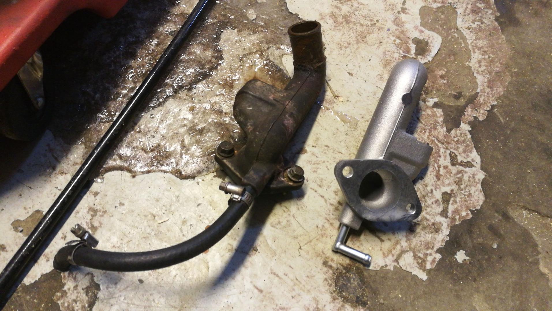

                      Huohottimen putki maksoi 17€. Kassalla myyjä sanoi että tässä on tämä toinenkin osa ja summa on 33€. Kysymys kuuluikin että mikä toinen osa. Olivat ystävällisesti tilanneet sen holkin sinne letkuun. Minä kun olin siinä uskossa, että se on tuossa letkussa kiinteänä. Tuumasin myyjälle että saan kyllä vanhan letkun halki ja holkin sieltä. Tämä kävi ilman mutinoita ja myyjä sanoi että jätetään se tänne meille, tulet sitten hakemaan kun tarvit. Ohessa kuva tästä kalliihkosta kikkareesta.

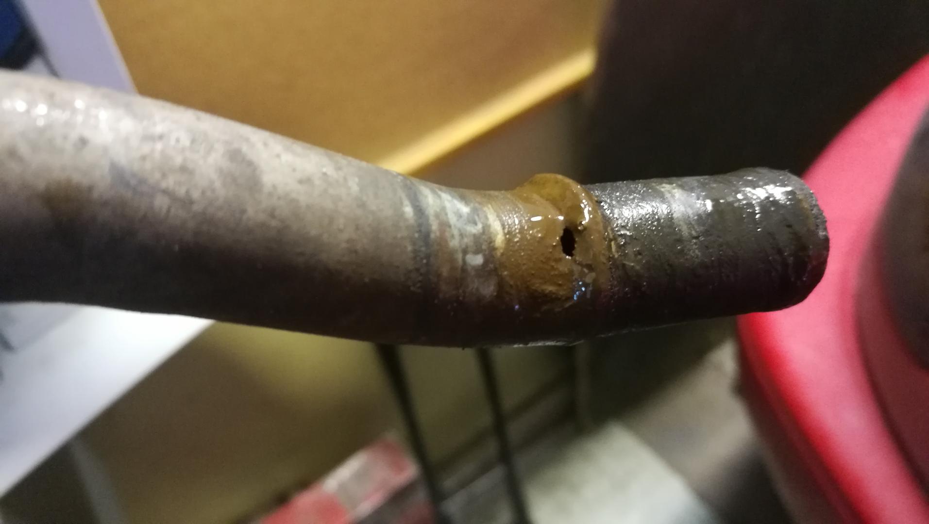

                        Ihme ja kumma mitään teknikaalia ei reissulla ollut. Pari päivää kotiin paluun jälkeen kusi tämä pikkupaskiainen Audicenterin pihalle vähän jäähdytinnestettä kun kävin hakemassa Audiin uuden pyyhkijänvivuston. Pistin talliin häpeämään ja poistin liikkumisoikeuden niin lattia on pysynyt kuivana.
                        Ensin ajattelin tilata vuotavan kennon paluuputken heti samantien uuden, mutta maltoin mieleni ja olen nyt ajan kanssa kerännyt kauppalistaa myöhemmin hankittavaksi. Ajot on tältä kesältä suoritettu joten tätä kerkeää kyllä talvella helliä. Katsotaan sitten taas myöhemmin miten tämä saa hermoja lepuutettua. Jahka kerkeän, niin kirjoitan Audin korjuusta taas kokemuksia tuonne toiseen ketjuun.

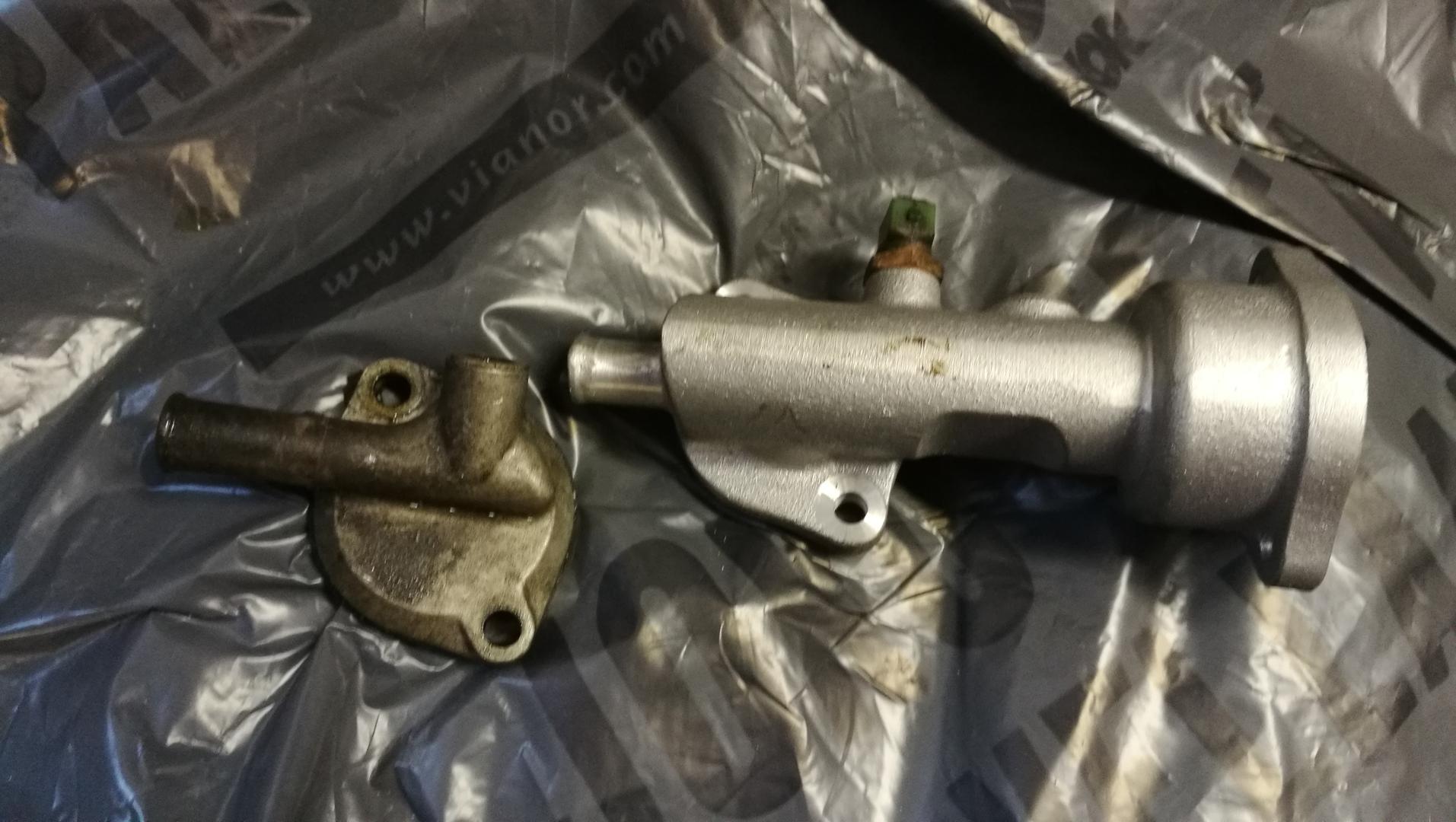

                          Tilasin tuon vuotavan putken ja sille kaveriksi kaikkea muuta tarpeellista ja tarpeetonta. Hintaa osille kertyi 20% auton arvosta ja välillä tuli mietittyä että vähemmälläkin olisi pärjännyt.

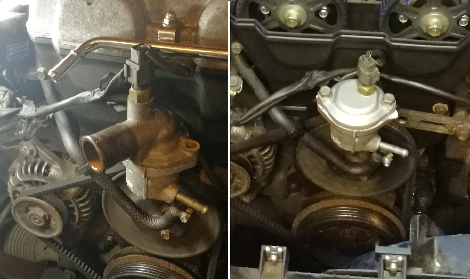

                          Puuro oli syöty ja kahvi kaadettu termosmukiin niin oli aika siirtyä autotalliin ja ottaa härkää sarvista. Motivaatiota ei ollut tuon taivaallista, mutta pakko se on kuntoon laittaa, muuten ei ajella kesällä. Ensimmäisenä piti purkaa imukanavia ja muita turhia juttuja tieltä pois jotta pääsen irroittamaan vesipumpun syötön, jonka olin tilannut uuden ja sen saisi samalla vaihdettua. Samalla huomasin että osapaketista oli jäänyt pois tiiviste vesipumpun ja tämän syötön välistä. Myös syötöstä lähtevä letku termostaatille puuttui.

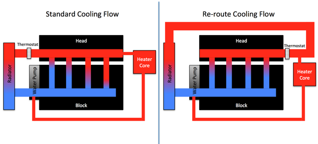

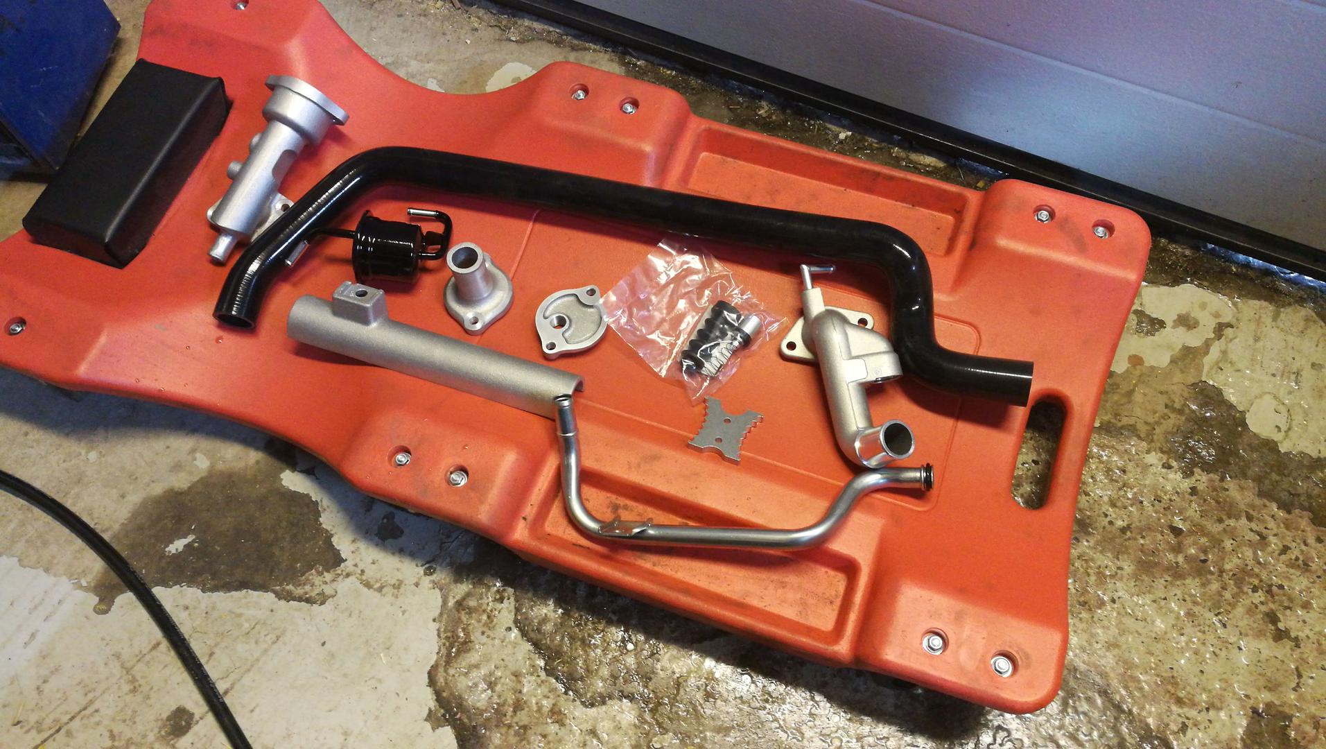

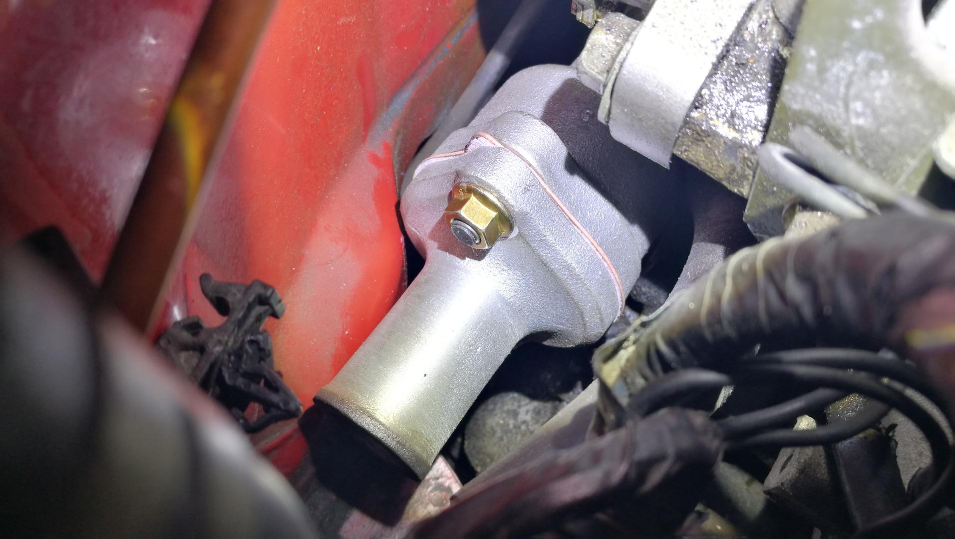

                          Seuraavaksi suunnittelemaan jäähdytyksen Rerouten asentamista. Moottorihan on 323 keulata mutta käännetty oikein päin tähän pikkuautoon. Se toi mukanaan lämpöongelman jossa 3 ja 4 sylinterit eivät saa tarpeeksi jäähdytinnestettä sen mennessä sisään moottorin etupäästä josta se myös menee helpointa reittiä ulos. Reroutella vesi poistuu takakautta jolloin jäähdytys on tehokkaampaa. Tämä tarkoittaa sitä, että voin ajaa enempi täysiä pitempään. Moottorin takana on valmis paikka jälkiasennettavalla termostaatin jalalle jonka asennettuani olin kummissani, koska termostaatin kupu ei lähtisikään auki vaan se osuu tulipeltiin jo ennen pulttien avaamista. Hetken asiaa tutkittuani ja viisaammilta kysyttyäni tein PPF säädön jolla moottorin asento muutti ratkaisevasti sen verran, että tämä jälkiasennuspalikka tulisi toimimaan kun ajan enempi täysiä.
