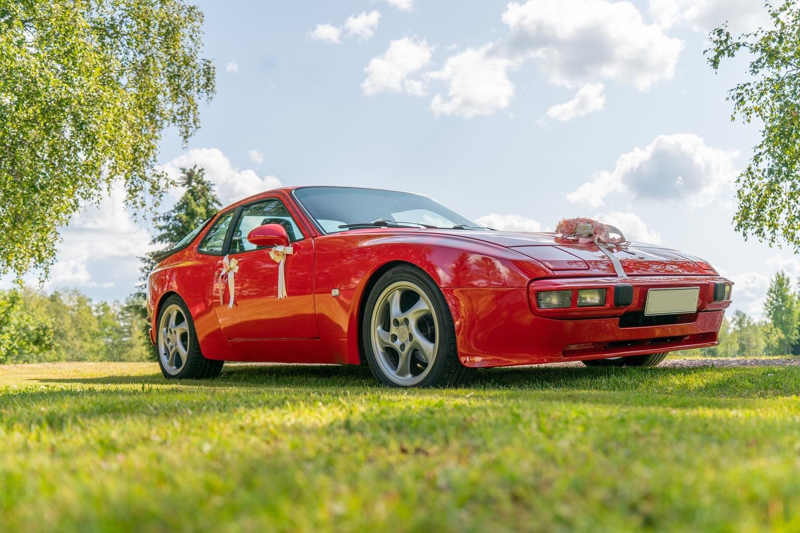

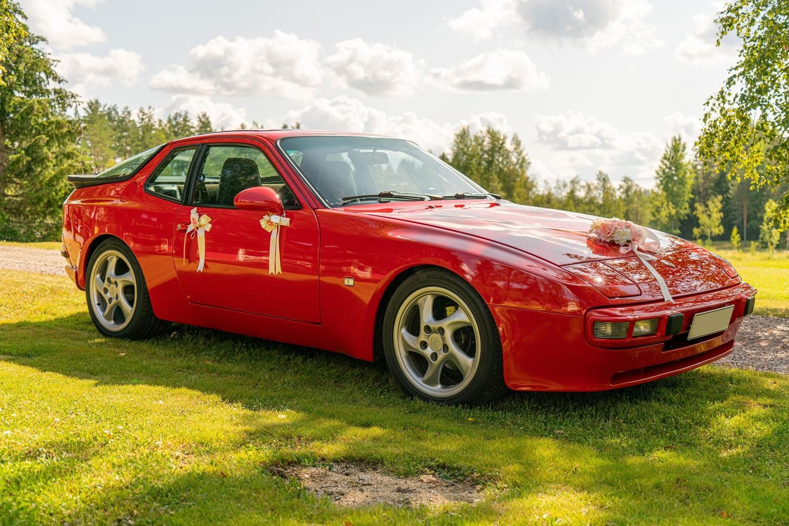

                          Pari uutta kuvaa tästäkin. Hääasussa viime lauantailta. Nyt on aikalailla kunnossa, ainut mitä enää pitäisi tehdä on jossain vaiheessa etupenkkien verhoilut. Nekään ei tosin mitenkään älyttömän pahat, kuskin penkissä kulumaa.

                            Tää on kyllä aika karkki. Aikanaan mun oli pakko saada oma S2 tai tubo puskureilla, mutta nyt ajan saatossa maku on muuttunut niin, että tykkään melkein enemmän tuosta peruskeulasta.
                              Tuon aikakauden Porschejen muotoilussa on jotain vastaavaa persoonallisuutta, mitä pre-GM:n Saabeissa. Mielestäni molemmat paranee vain vanhetessaan.
