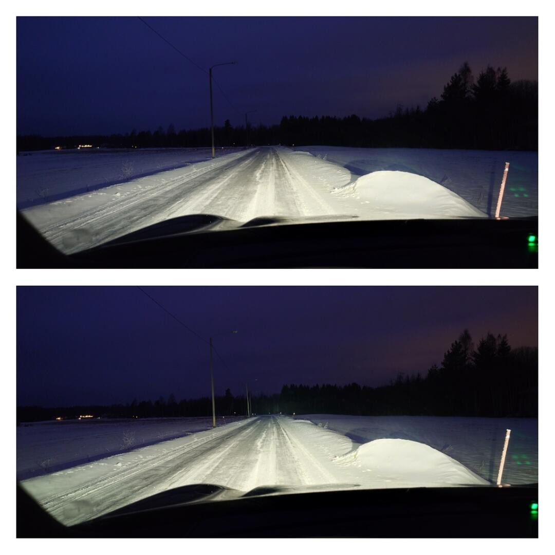

      Eilen päätin perehtyä tarkemmin kaukovalo-ongelmaan. Autossa on bi-xenonit, ja projektorit on uusittu, mutta kaihdin on jäänyt kytkemättä, joten ne eivät kaukovaloina toimi. Otin projektorit irti ja totesin että kytkemättä jää minultakin; solenoidin kelat oli purkautuneet ja lankojen päät jossain näkymättömissä. Mutta mikäs hätä tässä matalassa kaivossa, kliksuttelin Retrofitlabilta uudet projektorit, niistä kun on entuudestaan hyvät kokemukset C5 ympäristöstä. Cayennessa projektorien vaihto on suorastaan naurettavan helppo C5:een verrattuna, kaiken saa irti takaosan luukun kautta ja tilaa on reilusti.
      Kun umpiot oli irti, niin päärin päivittää H7 halogeeniapupitkät H7 20W ledeihin, sellaiset kun sattui valmiiksi jo hankittuna olemaan. Vähän joutui kiinnitysklipsuja vääntelemään jotta H7 ledit sai kiinni. Nyt ei tullut otettua ennen/jälkeen -kuvaa, mutta riittänee kun sanon ettei valon määrä ja teho juurikaan halogeeni H7:lla lisääntynyt. Allaolevasta kuvasta voi päätellä, ettei valon määrä ledeilläkään juuri lisääntynyt, mutta on sitä enemmän kuin H7 halogeeneissa. Yläkuvassa lähivalot päällä, alakuvassa lähivalojen kanssa H7 ledit päällä.
