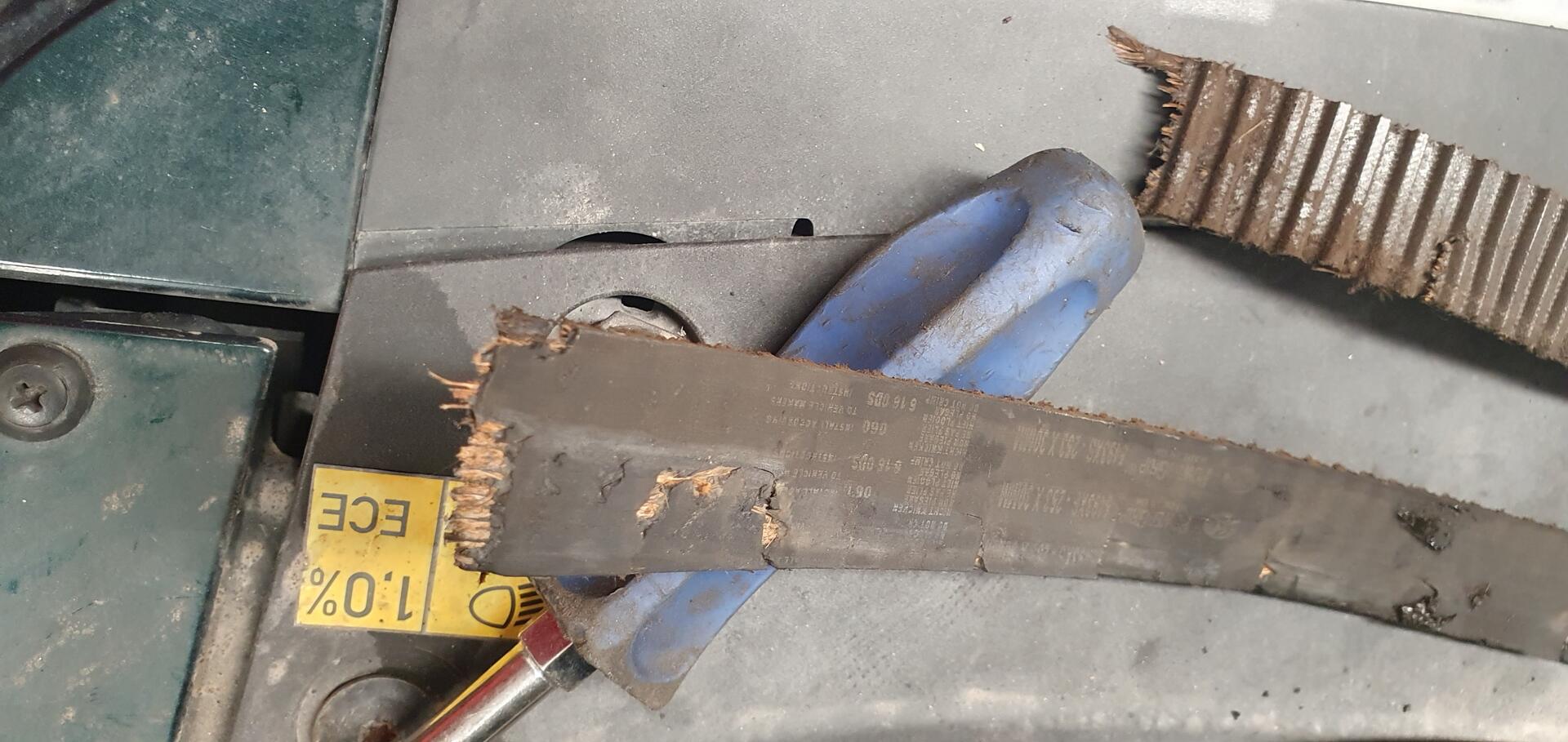

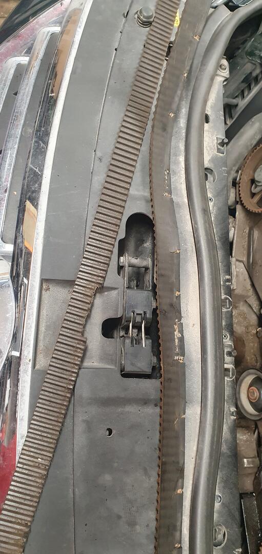

    Varsinainen pihvi on se konevika. Jakohihna oli edellisellä omistajalla katkennut ja oletuksena pääsee venttiiliremonttia tekemään, toinen vaihtoehto on kannibalisoida yhdestä C5 A6:sta samanlainen kone, siitä autosta kun alkaa vaihdelaatikko pikkuhiljaa purkaantumaan. Katotaan nyt kun saa tämän purettua ja näkee mitä kaikkea on paskeentunut.

        Kuinkas pitkään jakohihna on tuolla ehtinyt pyöriä noin niinkun kilometreissä?
          En oo penkonu papereita tai huoltohistoriaa vielä sen paremmin mutta tekis mieli sanoa että vähintään tuplat siitä milloin olis pitäny vaihtaa. Oon aiemmin yhden selkeästi kilometreistä/vanhuuttaan katkenneen Audin 4.2 nokkahihnan nähny ja sillä oli 13 vuotta ja noin 250tkm siinä vaiheessa edellisestä vaihdosta.
          Katon jossain vaiheessa kun jaksan tonkia jos huoltohistoriaa on säästyny mukaan.
          EDIT: 10/2011 viimeksi vaihdettu huoltokirjan mukaan jakohihna, 117607km kohdalla. Nyt mittarissa muistaakseni 288tkm. On se yli 50tkm siis vedetty pitkäksi ja ajallisestikin jo 6 vai 7 vuotta. Moniurahihnakin näytti aika rapealta.
          Viimeksi muokannut hopsis; 7.4.2024, 19:47.
            Edelliseltä 40v jakopään teolta oli säästyny vielä käytetty jakohihna. Jotain hyötyä laiskuudesta kun ei oo viittiny kantaa romuja pois. Kasasin koneen sillä roskakorista kaivetulla remmillä merkkeihin ja pyöräytin puristustestin.

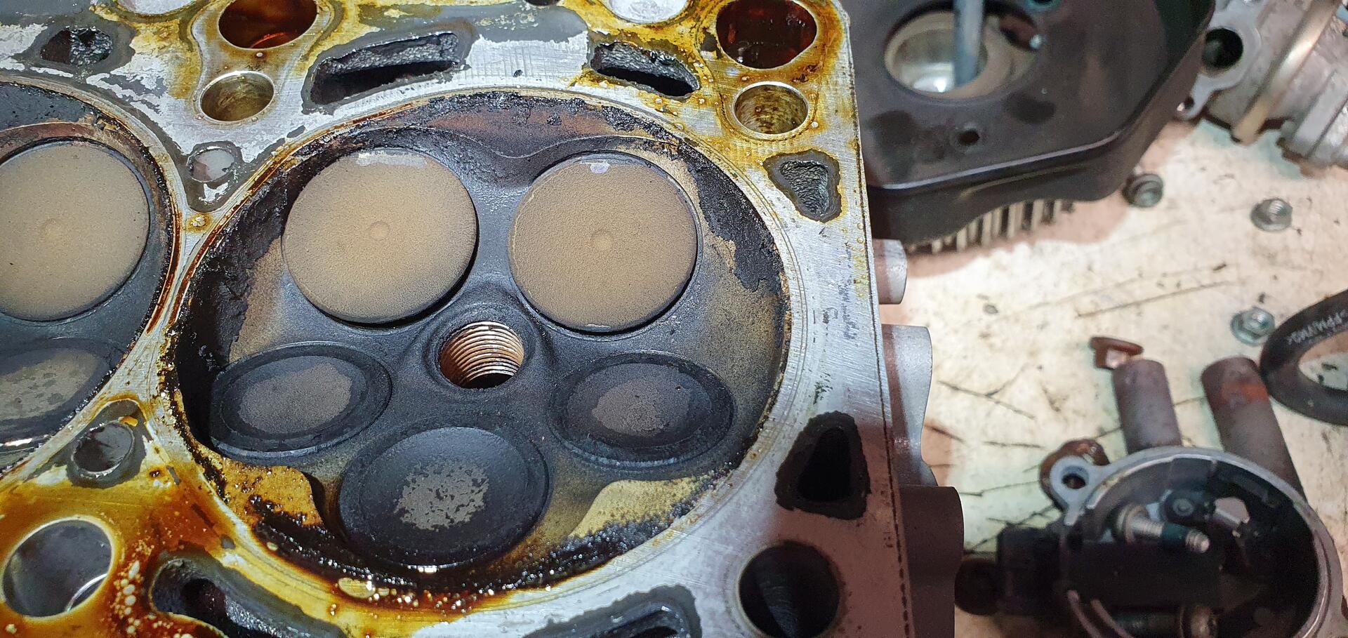

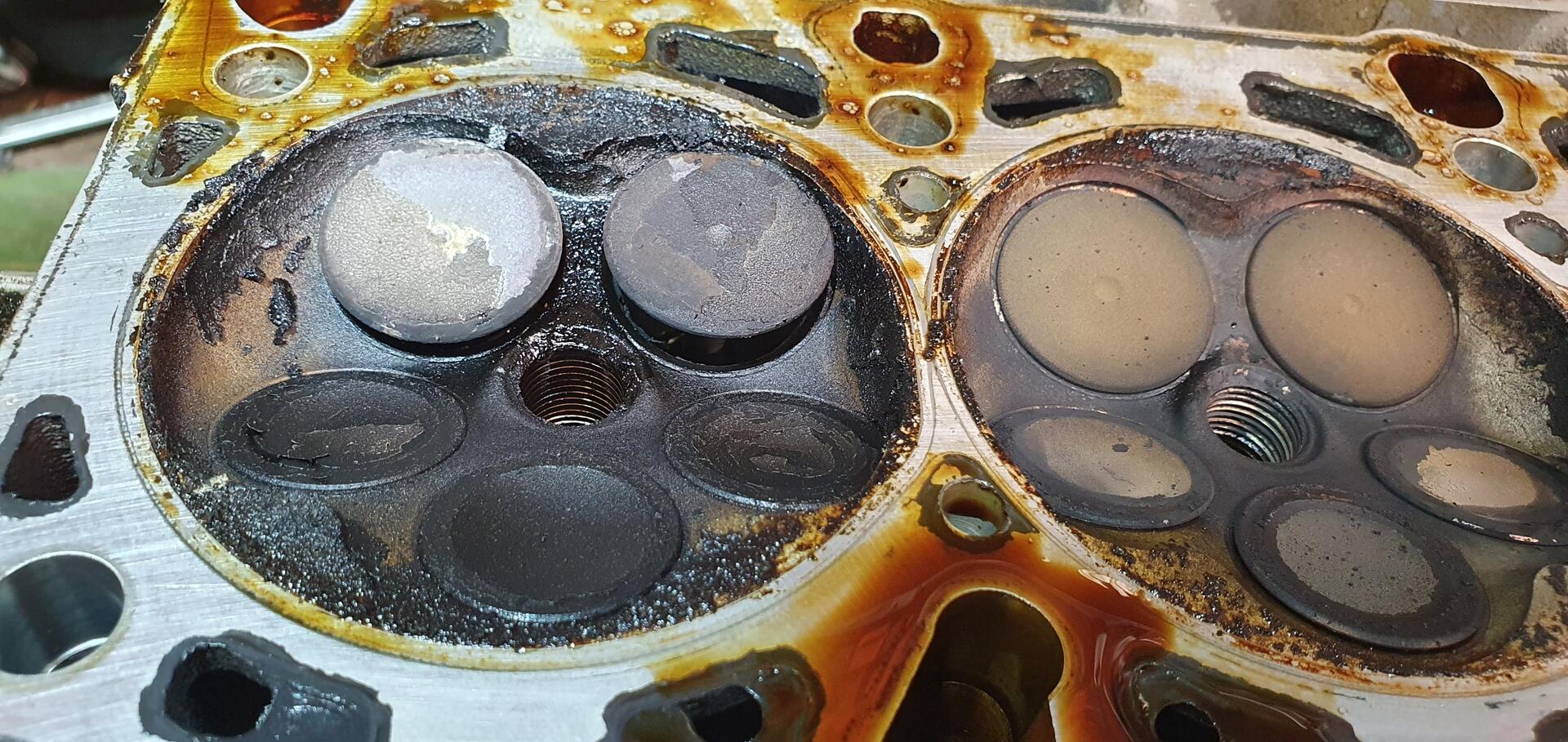

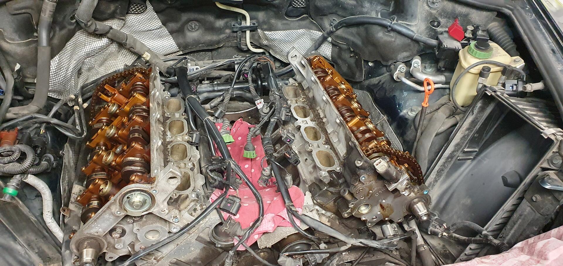

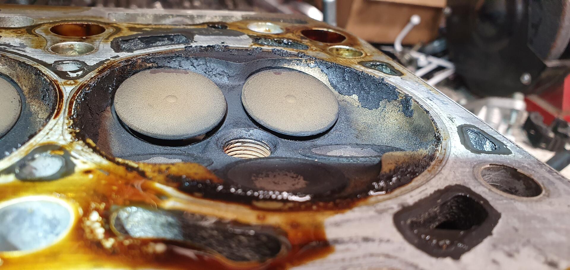

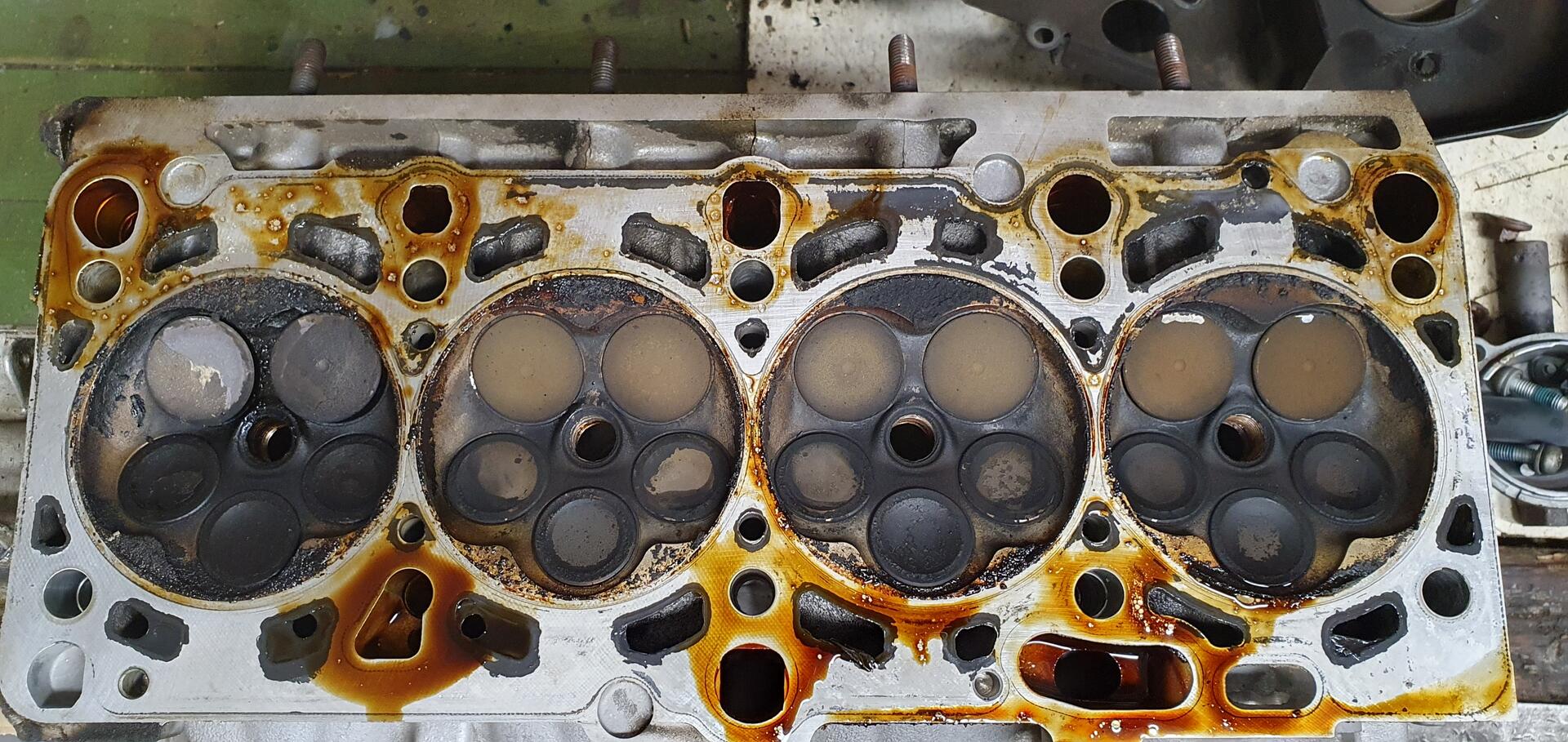

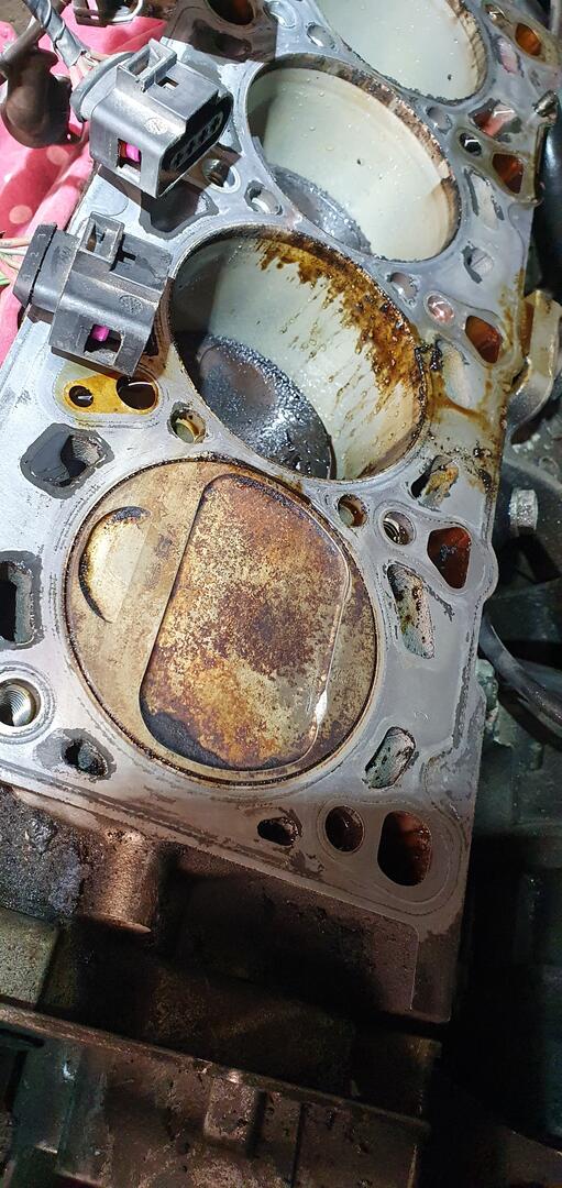

                  Kylläpä ne kannet sieltä pois mahtui nousemaan. 5. ja 8. mukien venttiileissä näkyy silmämääräisesti vahinkoa eikä ne mene kiinni. Männissä on pienet jäljet jotka ei lie vaikuta yhtään mihinkään kun pyyhkäisee vähän jollain santapaperilla.
                  Näyttäis äkkiseltään ensimmäisellä vilkaisulla että on ihan korjattavissa olevat vauriot. Huomenna pääsee purkamaan kannet ja maanantaina vois kiikuttaa ne koneistamolle.

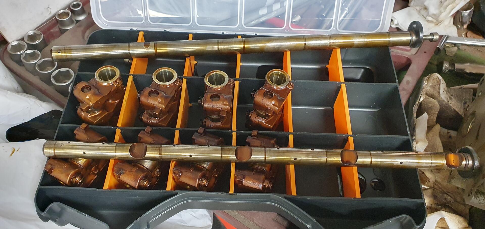

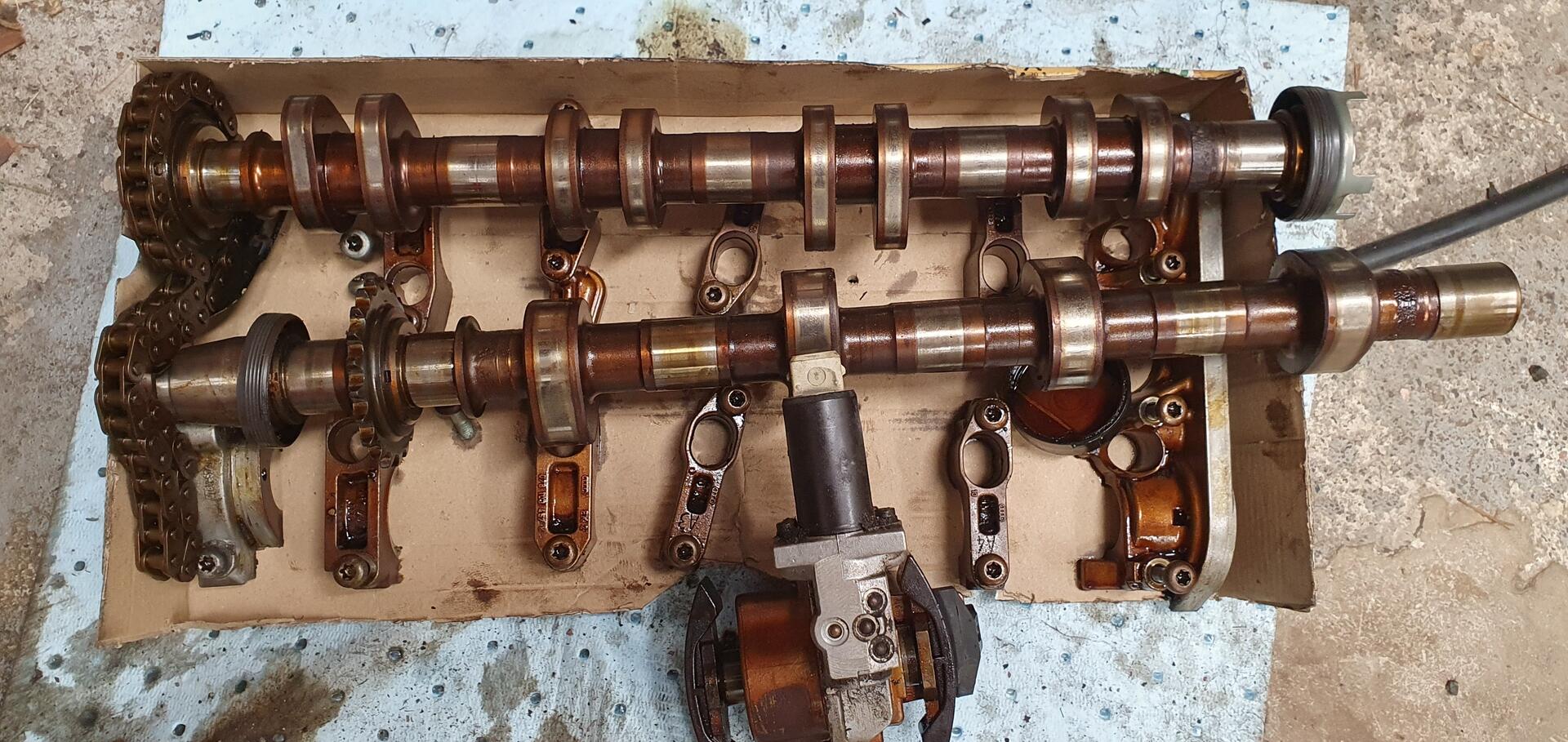

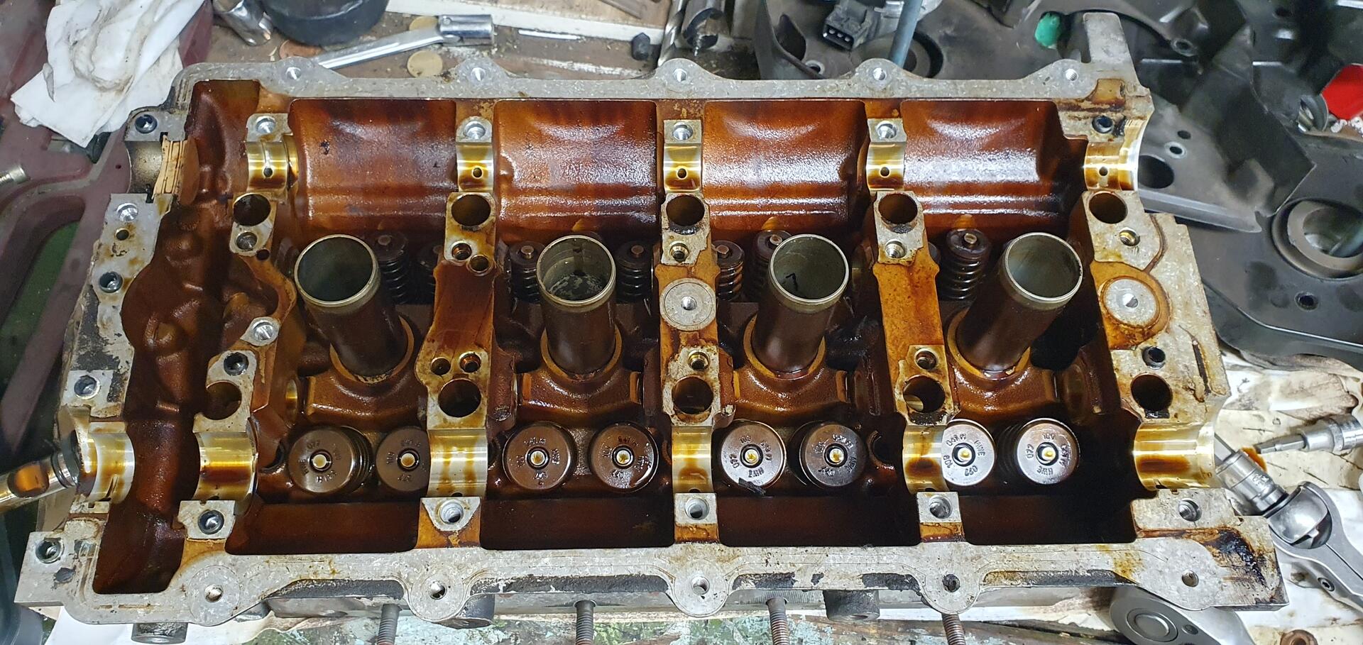

                    Tänäpä oli agendalla purkaa kannet sen verran mitä tarvii eli nokkapukit, -akselit, ketju ja säädinyksikkö sekä rullakeinut akseleineen.
                    Meinas heti mennä tunteisiin kun vuosia moitteettomasti palvellut boxon T30 kärki pamahti poikki heti ensimmäiseen nokkapukin pulttiin. Hain puuilosta uuden mustan. Se meni poikki samantein. Otin jostain 15€ sarjasta pelkän irtokärjen ja sillä koitin vääntää auki. Työkalu menee vaan rusetille mutta ei puhettakaan että pultti aukeaisi. Koitin muutamaan muuhunkin että josko se olisi vain se yksi jostain syystä ollut tiukassa mutta kaikki ne oli ihan yhtä hulluna kiinni. Eipä ole tuollaista tullut itellä ennen vastaan vielä näiden 20V kansien kanssa.
                    Pari askelta taaksepäin, pikku tuumaustauko ja google auki. Interwebsistä löytyi samanlaisia kokemuksia runsaasti. Pitäis olla unobtainiumista tehty, vuoristomunkkien 40000 vuotta vanhalla perimätietona kulkevalla reseptillä neutronitähden tulessa taottu ja paavin siunaama työkalu. Tai sitten voi ottaa lukkopihdeillä kiinni pultinkannasta ja kääntää niillä samalla kun kääntää torxilla keskeltä.
                    Mulla ei ollu paavin numeroo niin koitin tota jälkimmäistä ja nehän aukes lopulta ihan kohtuudella. Aikaa siinä meni yksitellen työkaluja asetellessa mutta yksikään pultinkanta ei nylpänny eikä enempää työhaluja hajonnu.
                    Muutenhan nuo on aivan tavalliset Audin viisiventtiilikannet joissa ei mitään ihmeempää oo. Huomenna pääsee kiikuttaan ne koneistamolle ja väliaikana voi sitten vaikka lutkuttaa hytikoihin tuoreet öljyt sisälle ja putsailla aikansa kuluksi muita koneen osia tulevaa kasaamista varten. Äkkiseltään näyttäisi että nokkahihnan katkeamisen jäljiltä olisi neljä venttiiliä mutkalla. Koneistamo sitten kertoo lopullisen totuuden mutta täysin kunnostuskelpoisena moottori on säilynyt. Huomisen jälkeen tuleekin sitten parin viikon tauko, kuulemma vähintään sen verran on työjonoa.
                      Jotku kolopultit jos on noin kovin hirttänyt kiinni niin ylensä auttaa kun pistepuikon kanssa lyö kolon pohjalle.
                      Ilmeisesti vapauttaa jotain jännitystä pultin kannasta.
                      Kunnossapitohommissa tuli isompiakin avattua noin tai sitten poralla kuoppa kolon pohjalle.
                        Jos oikein jaksaisi harrastella eikä ole meininki uusiin nostajiin investoida niin kai noikin saa purettua kunnon putsia varten? Teippaa nostimen alassuin rimanpätkän päälle ja pamauttaa sen kaaressa lattiaan niin sisäkalut tulee pois. Siellä on sitten yksi HYVIN pieni kierrejousi ja kuula sisällä.
                          En minä niitä yksittäisiä välyksentasaajia oo koskaan lähteny purkamaan. Oon vaan uppokylvyssä lutkuttanu uudet öljyt sisälle.
                          Pistepuikkoniksiä ehtii kokeilemaan vielä toiseen kanteen. Ensimmäisen sain eilen purettua ja toinen odottaa vielä, siihen vois totakin testata.
                            Äsken kävin purkaan toisen kannen. Päivällä jo aloittelin mutta niin vaan vastusti ja kaikesta pistepuikoista ja irto torx-kärjen vasaroinnista huolimatta lähti kärki kiertymään rusetille.
                            Kävin sitten töiden jälkeen ostaan wurthilta jonkun paremman satsin bitsejä. Reilun 130€ sarja kainalossa toivoa täynnä kotiin ja ihan yhtä kuraa on nekin. Ensimmäiset ehkä kahdeksan pulttia sain auki ja sitten katkes taas kärki. Samassa sarjassa oli toinen saman kokoinen kärki ja sillä perkeleen varovasti niitten lukkopihtien kanssa kannasta avittaen sain loput 18 pulttia auki.
                            Eli sai ne lopulta purettua mutta aika työmaa oli. En tiedä millä helvetillä ne noin paljon onkin jurtannu kiinni. Mulla ny mielestäni jonkunlainen tatsi on tässä vuosikymmenten aika kehittyny, kaikenhan saa aina rikki, mutta ei koskaan oo vielä tämmöstä osunu kohdalle että menee viis työkalua rikki muutaman M6 pultin avaamiseen.

                                      Ehjä kuskin puolen kansi olisi ollut hyödyllinen tuossa pari viikkoa sitten, pidetään optio auki jos koneistamolla selviää jotain uutta vikaa jota ei ollut viedessä tiedossa. Lähtökohtaisesti tässä kohtaa auton alkuperäiset hatut kunnostetaan ja menee niillä takaisin kasaan.

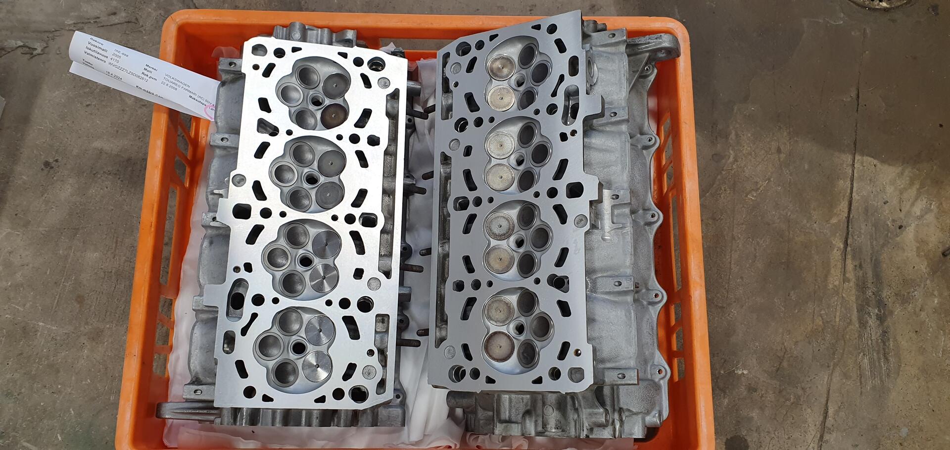

                                        Ja iltapäivästä koneistamolta tulikin puhelu. 4 pakoventtiiliä mutkalla ja kaikki 16 pakopuolen ohjuria kulunut holoksi. Eli tasan just ne mitä lähtöjään oli tiedossakin. Annoin luvan remontteihin, ainoa vaan että koneistamo ei ollut helpolla saanut venttiilejä. Ei kellään sattuisi oleen neljää 077109611S pakoventtiiliä tarpeettomana taskun pohjalla pyörimässä? Noh, oli tai ei. Tilasin interwebseistä jo. Oli sen verran edullisia että ei kannata montaa minuuttia uhrata etsimiseen.
                                        Viimeksi muokannut hopsis; 30.4.2024, 16:42.
                                          Venttiilit saapui toissapäivänä maailmalta, vein samana päivänä koneistamolle. Nyt olis hatut kasassa ja sais noutaa pois. Sitten koittaa muistella miten nuo kannet kasataan ja ketju ajoitetaan, se kun on aina ja joka kerta yhtä paljon päänraapimista aiheuttava vaikka on moneen kertaan tehnyt.

                                              Sylinterikannet kasasin viime viikolla joku ehtoo, menihän siinä taas hetki ketjun ja säätimen ja nokkakeppien asettelussa kun ei oo oikein semmosta rutiinia siihen hommaan. Sai ne kuitenkin kasaan ja toivottavasti on ajoitus kohdallaan. Kannet jumppasin viime viikolla myös paikoilleen ja tänään jatkoin koneen takaa kaikki ne ärsyttävät vesiputket/-letkut, lisäilmapumpun värkkeet, valleypanin ja mitäköhän muuta sekalaista. Jakopäästä purin vanhat hilut irti mutta en jaksanu enää alkaa uusia ruuvaan.
