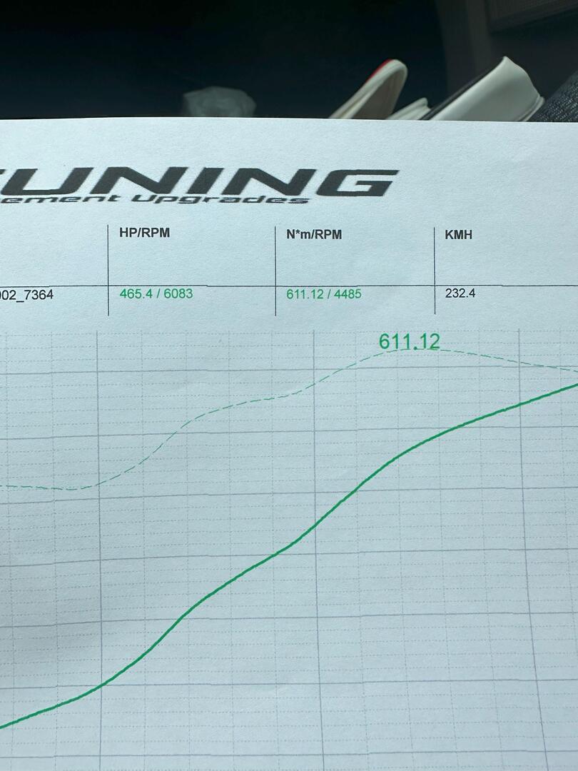

                    Penkissä kävin Jyväskylässä TDI-Tuningin Hannulla, ja saatiin lukemiksi ihan sitä mitä haettiin perus nokkavirillä. 465hv ja 611nm tuli siellä penkissä toistuvasti ja ilman nakukorjauksia jne.

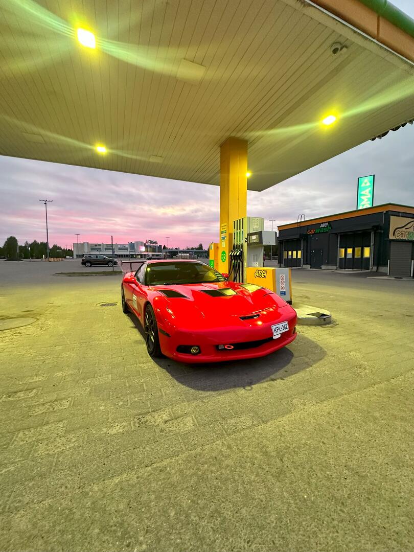

                    Jo vuosi takaperin hommattu C6 lookillinen etupuskurikin tuli nytten laitettua paikoilleen. Tämän idea tehdä keulasta hengittävä, kun orkkis vetää jäähytysilmat puskurin alta. Eikä se toimi oikein lippojen ja splitterien kanssa. Enää pitäis se splitteri keretä tähän rakentaa, vähän semmoisella C5.R kisaversio tyylillä, ei niinkää nykymuodin pitkälle ulottuvaa astinlautaa.
                    Tuli myös IG puolelta bongattua tuommoiset BBS E88 keskiöt Corvetteen käypäisellä pulttijaolla. Vähän piti madaltaa navan pinnasta että sai ET lukua paremmaksi ja nyt on lippoja/kannuja laitettu tilaukseen.
