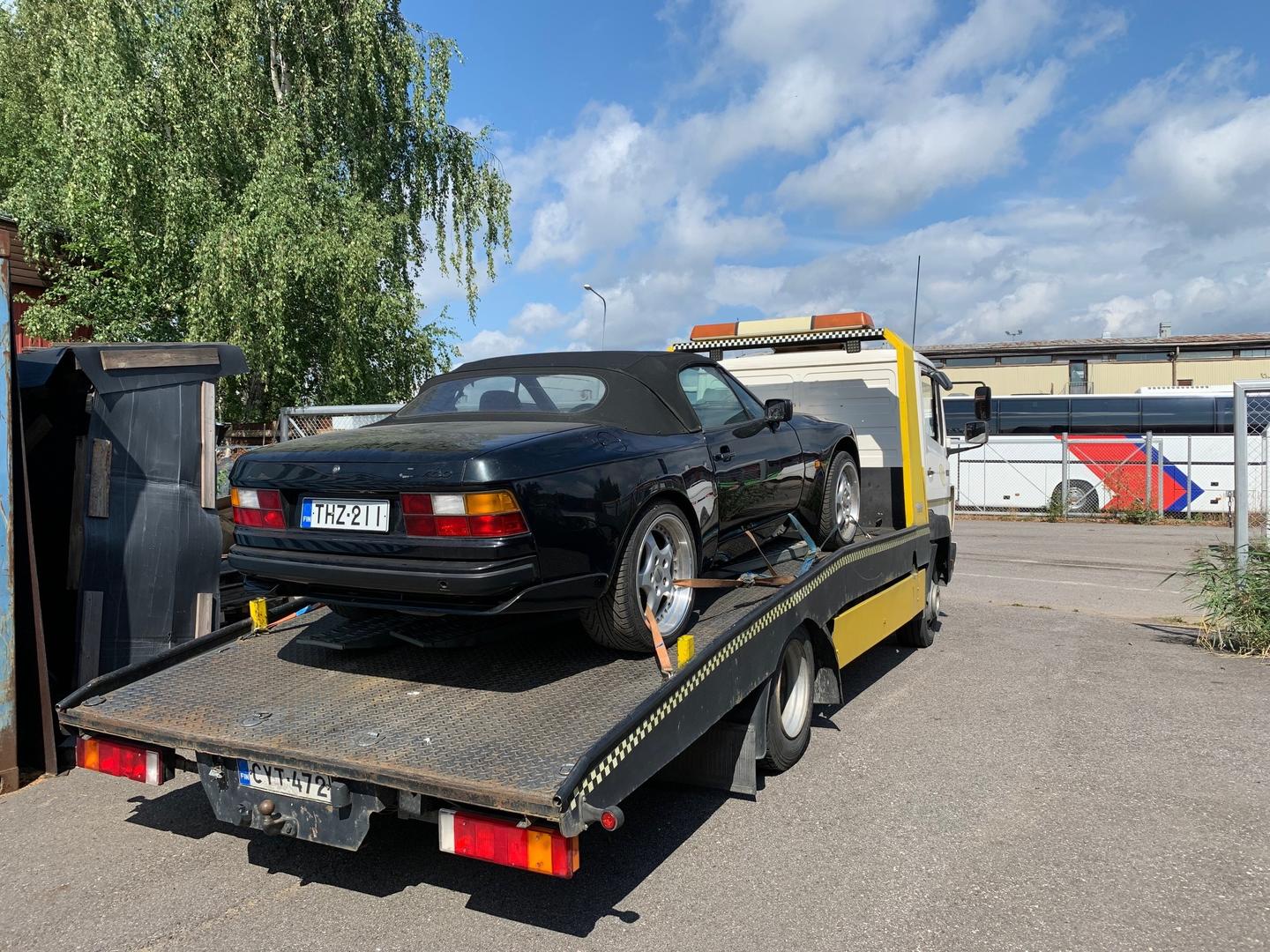

    Kerrankin ajattelin kirjoitella tarinaa omasta projektista, kun kyseessä ei ole mikään japanin laiva tai perus harmaa käyttöauto. Onhan se myös vaggilainen, joten toivon mukaan se tänne sopii :-)
    Tosiaan otsikon mukainen possu eksyi omalle tielle täysin sattumalta, olin kuitenkin juuri saanut rakenneltua kesäksi itselleni mieluisen harraste/ huruttelu auton joten tarvetta toiselle kesäautolle ei todellakaan ollut. Varsinkin kun tuntuu ettei sillä yhdelläkään juuri ehtinyt ajella. Tästä kuitenkin kuultuani ei oikein jarruakaan voitu painaa, oli kyseessä sen verran mielenkiintoinen projekti "järki" hinnalla että olihan se pakko käydä hakemassa pois. Samaan hengenvetoon lähti vielä vanha kesäauto myyntiin, joten tässä sitä taas ollaan. Yksi vanha käyttöauto ja toinen raakile mistä pitäisi kesän ajoihin auto rakennelle. Tosin mille kesälle, se jääköön nähtäväksi.
    Kyseessä siis alunperin 3-litraisella koneella varustettu S2, johon tehty täydellinen tekniikan vaihdos vanhan omistajan toimesta. On myöskin vaihdettu nurkkiin isompaa brembon jarrua, bilsteinen alustaa, turbon vannetta, 968 ovipahveja ym pientä ja kivaa kilkettä. Auto myös hiljattain (km pohjaisesti) ylimaalattu ja rätti vaihdettu kokonaan uuteen.

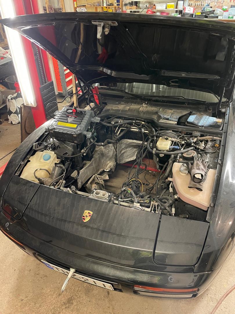

    Sitten päästäänkin siihen miksi tämä on projekti. Autoa kun kävin katsomassa, niin konehuoneessa lymyili paljon sähköjohtoja ja vesiletkuja, mutta jotain isompaa uupui kuten kuvistakin saattanee havaita. Auton konehuoneessa on ollut pienimuotoinen tulipalo, jonka korjaus oli ehditty jo hyvin aloittamaan. Mm. uusi johtosarja oli siirretty toisesta turbosta kuin myös vesiletkut ja muut irralliset hilppeet. Tässä yhteydessä myös keula oli maalattu uudelleen vaikka edellisestä maalauksesta ei tietojeni mukaan vielä kauaakaan ollut aikaa. Kuitenkin kone todettiin purettaessa melko valmiiksi kauraksi joten uutta konetta alettiin autoon rakentelemaan. Kuitenkin itselleni hämäristä syistä koneen kasaus ei koskaan saanut oikein tuulta alleen ja projekti seisoikin vuosia tallin nurkassa pölyä keräämässä.
    Lopulta vanha omistaja totesi ettei hän tästä koskaan autoa jaksa itsellensä tehdä, vaan päätti laittaa auton tuttujen kautta myyntiin. Loppu onkin sitten historiaa, kun sana kiiri minulle asti ja tässä sitä ollaan. Uuden ja jännän äärellä.

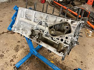

    Vaikka auton hain jo kesällä, niin nyt olen vasta päässyt pureutumaan projektiin kunnolla kun alkoi vuodenvaihteessa kesäloma.

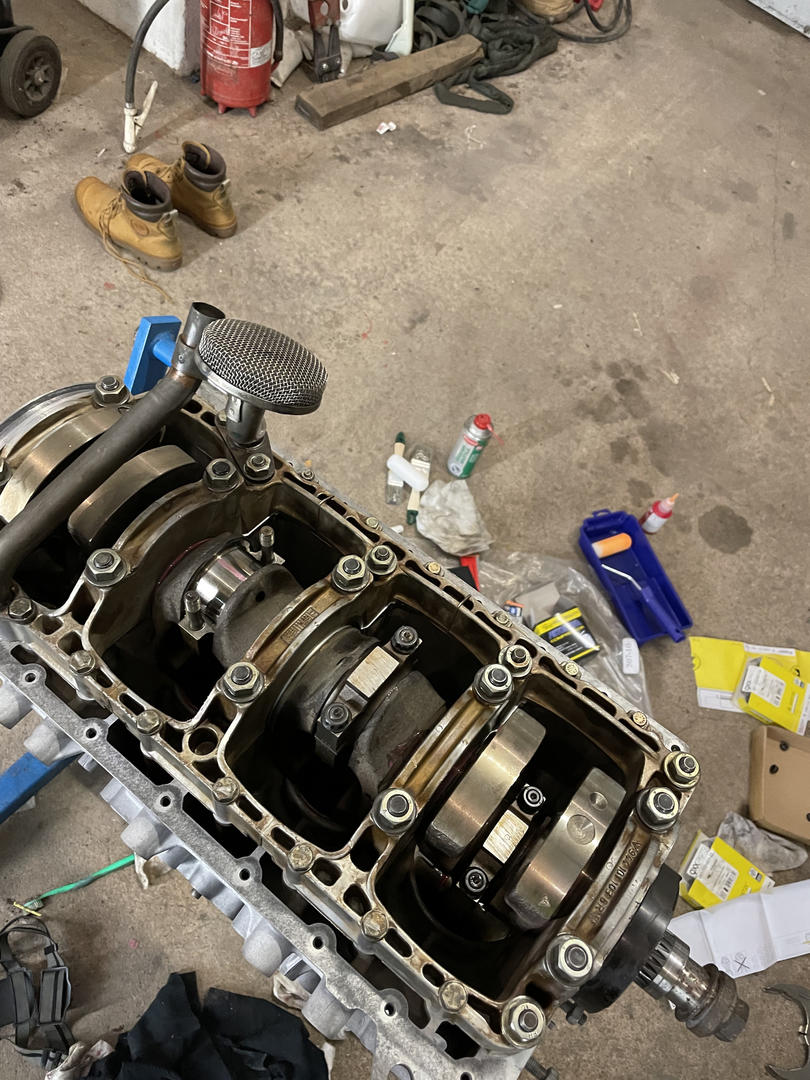

    Tähän mennessä laatikko on ehditty pudotettu alas, vaihdettu hiukan stefoja ja o-renkaita. Muuten vaikuttaa ihan soivalta peliltä, trans-akseli odottaa laakereita jonka jälkeen se lähtee ulkopuoliselle huollettavaksi ja koneen ehdin juuri viime päivinä ottaa tutkinnan alle. Koneen piti olla myynnin puheiden pohjalta läpi käyty, mutta niin paljon vanhoja stefoja ja o-renkaita oli paikat täynnä ettei enää kyennyt olla purkamatta koko tekelettä muttereihin. Tähän mennessä kansi on viety koneistettavaksi/ tarkistettavaksi. Alakerrasta olen ehtinyt mittailla kampiakselin radiaali-ja aksiaalivlykset jotka ovat onneksi hyvinkin tehtaan toleransseissa. Mielummin jopa sieltä alapäästä toleransseja.
    Seuraava ihmetelyn aihe on sylinteriputket ja niiden alusil pinnoite. Tuntuu netistä lueskelun perusteella olevan melkoista sipistely tavaraa ja työstö on oma taiteen lajinsa. Harmittavinta tässä on se, että putkissa on ihan muutama pienen pieni hiusnaarmu ja nyt itseni kanssa taistelenkin hankinko tarvittavat työstö tahnat/ vermeet vai annanko muutaman pienen pienen naarmun vain olla. Toisaalta kannattaahan se nyt tehdä kun tässä pisteessä jo ollaan, mutta toisaalta mieli miettii voiko yksi tai kaksi hiusnaarmua puristuksissa ja lopputuloksessa lopulta näkyä.
    Loppuun vielä muutama kuva ja päivityksiä tulee sitä mukaan kun projekti etenee.

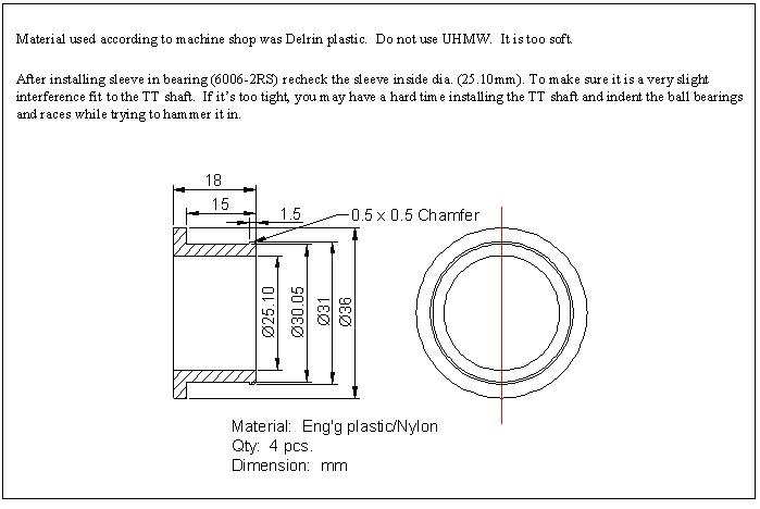

              Noi tuubin laakerit on vähän semmonen juttu, että hieroa voi loputomiin tai sitten vaan hakea laakerit laakerikaupasta. Voi olla, että luokilla on väliä tai sitten ei. Ei sitä kukaan oikeasti tiedä. Jos haluaa asian hoitaa kerralla kuntoon loppyhyviksi, Black sean laakerit ovat sitten oikea valinta. Tässä on itsekin tullut tutkittua jo kahden rempatun putken laakereita, eivätkä kummatkaan olleet kunnossa. Toiset kasaa nillä alkuperäisillä sisäholkeilla, jotka voi olla jo aika loppu tai sitten uusilla nylon holkeilla. Jotkut väittävät, että nylon holkit ovat liian löysät, mutta tsellä ne ainakin oli ihan hemmetin tiukat. Jos haluaa kunnon päänsäryn kannattaa lukea tää. http://www.blackseard.com/site/index...id=9&Itemid=11Mä valitsin vastoin ohjeita laakerit, joissa oli nylon pölysuojat. Varsinkin siihen halki olevaan tuubiin olis aika hölmöä laittaa peltisellä pölysuojalla olevat laakerit. Jos ne laakerit eivät pidä ääntä, mun mielestä ei kannata missään tapauksessa kajota siihen tuubiin varmuuden vuoksi. Laakereita irroitettaessa niitä paikallaan pitävät kumirinkulat luultavasti vaurioituvat. Varsinkin, jos laakereista on tullut rasvat pihalle ja ajan saatossa ovat muuttuneet lähes tervaksi sinne tuubiin. Siitä sitten kun kierretangolla vetää ne ulos, ottaa kumi siipeensä herkästi. Omassa käytin ne, jotka jäivät ehjäksi ja risoihin tein silikoniputkesta sopivat.
                Omassa putki pitää jo melkoista rohinaa pyöritellessä, joten työn alle se on pakko ottaa. Kuten edellä kuvailit, niin rasvat se on heittänyt pitkin poikin putkea. Saa nähdä kuinka lähtevät lopulta irti. Linkin takana oli kyllä asiaan perehdytty ja itsellä on juurikin tuollainen halkaistu putki. Lisäksi putki on ollut säilössä jossakin missä se on saanut kosteutta, joten kaiken päälle koneeseen tuleva pää on melkoisen pintaruosteen peitossa.
                Ensi viikolla kokeilen kuinka pillootti laakeri sopii kepin päähän. Tosin mietin jos meinaa vähän olla väljä, niin mikä estää käyttämässä laakeriliimaa tai vaihtoehtoisesti koneistamaan kepin pään ja hankkimalla pienemmällä halkaisijalla olevan laakerin pilotiksi? Toinen vaihtoehto mikä tulee mieleen on holkittaa akselin pää takaisin vakio kokoon speed sleevillä tai vastaavalla.
                Mitä laakereiden kannakkeisiin ja sisäholkkeihin tulee, niin sellaisia en ole ennen hypistellyt niin en osaa sano mikä voisi olla paras vaihtoehto niiden paikallaan pitämiseksi. Hahlon suojaksi olen jo miettinyt, että teippaisin tavarish tyyliin koko tuubin lämpö heijastavalla teipillä joka samalla suojaisi hahlon kohdan lialta ja pitäisi pahimmat pakoputkesta säteilevät lämmöt poissa laakereilta. Se onko teippi idean isää kopioiden kultaista vaiko ei jääkööt nähtäväksi :)

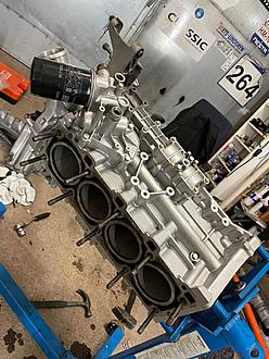

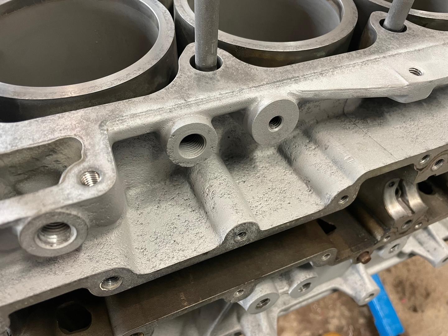

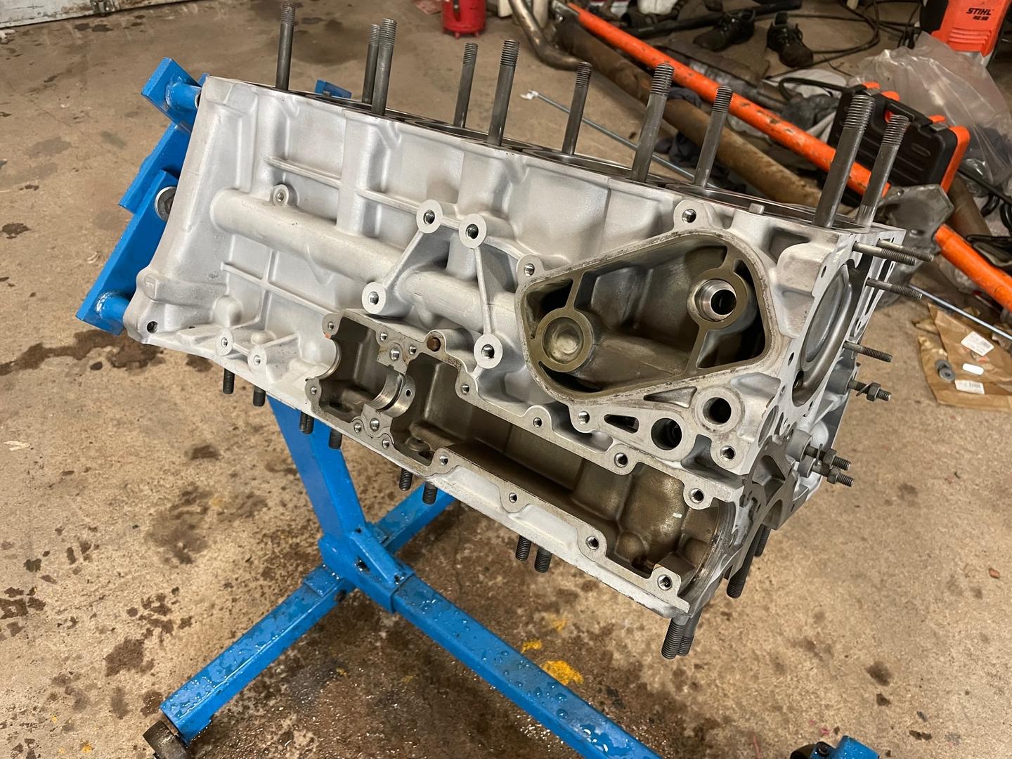

                    Tällä viikolla ei hirveästi oli ehtinyt tallilla aikaa vietellä, kun muutto meinaa häiritä harrastuksia. Osia odotellessa ehdin kuitenkin napata lohkon sekä kannen konttiin ja suunnata ne perässä työpaikalle missä ajelin vanhat maalit pois lasikuulalla. Samalla tuli käytyä kaikki lohkosta löytyvät kierteet läpi. On sitten kivampi kasailla kun sen aika joskus koittaa.
                    Tänään ehdin antaa kaikille osille kunnon pesun jotta kaikki kanavat ja kolot saadaan puhtaaksi puhallusmoskista. Toivoin että maalin alta olisi paljastunut siisti ja tasainen pinta, mutta olisihan sitä pitänyt ajatella että yli 30v lohko voi enää virheettömässä kunnossa olla. Onneksi pahimmat kraaterit on ns. alapuolella. Kuitenkin mielessä pyörii pitäisikö tämä vielä käyttää maalarilla ja vetää jokin pohjamaalin värinen pulveri päälle jotta kolot saisi piiloon.

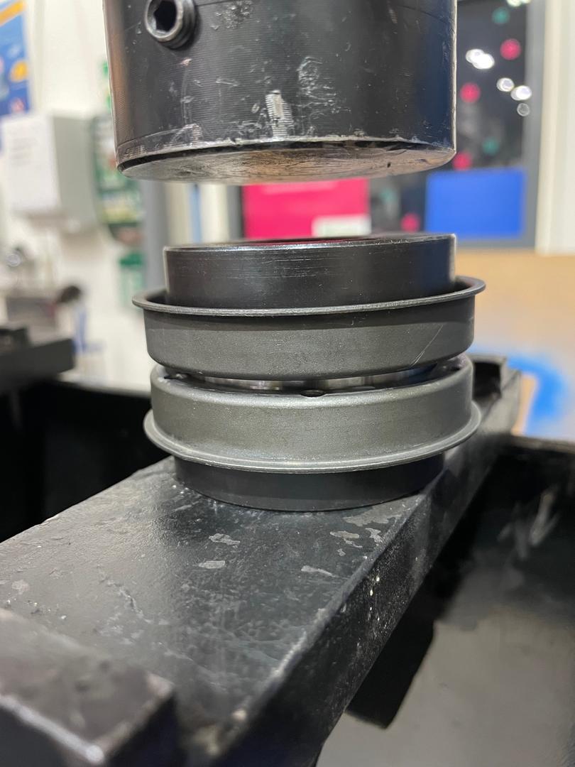

                      Mä tein ulosvetäjän kuppiterästä ja akselin vahvuisesta kierretangosta.

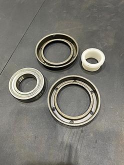

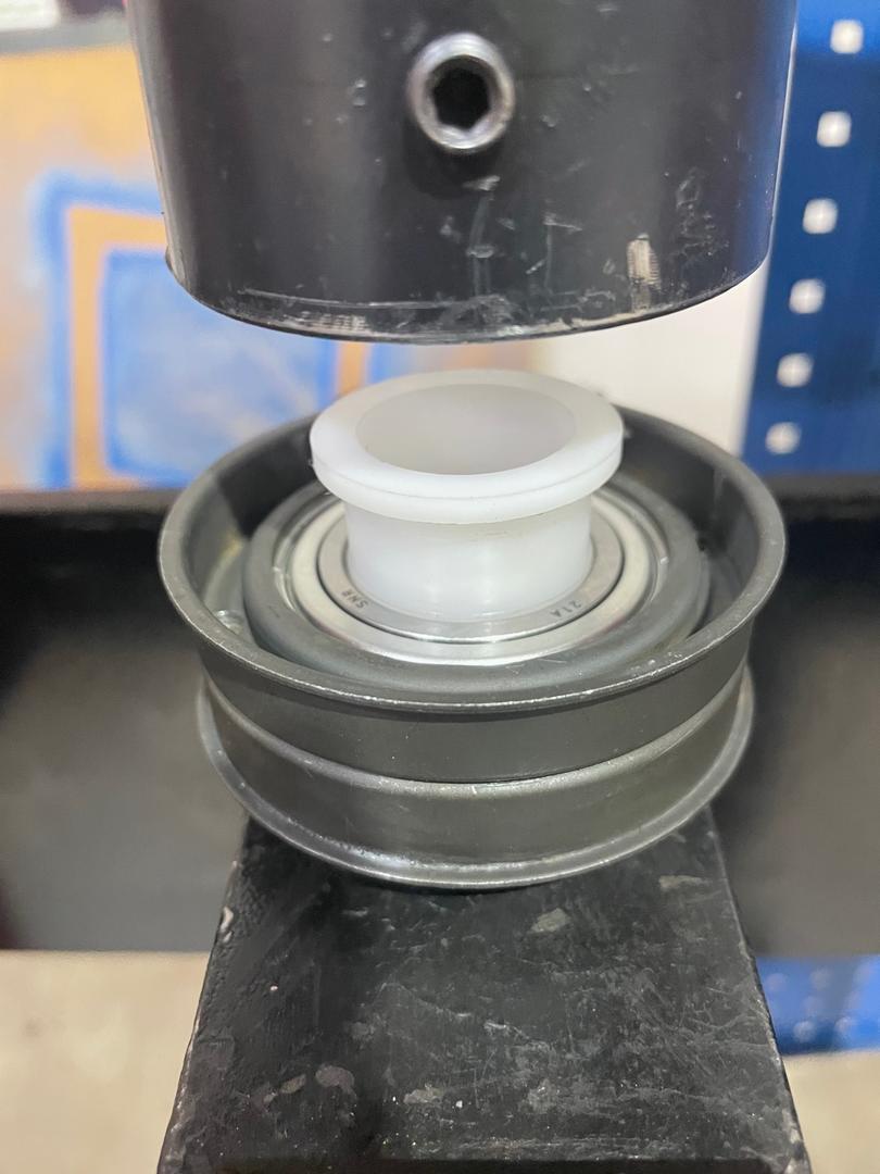

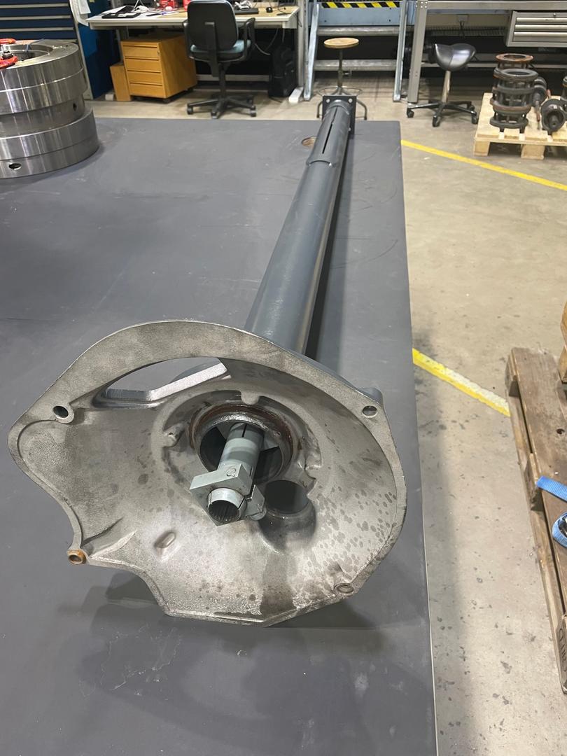

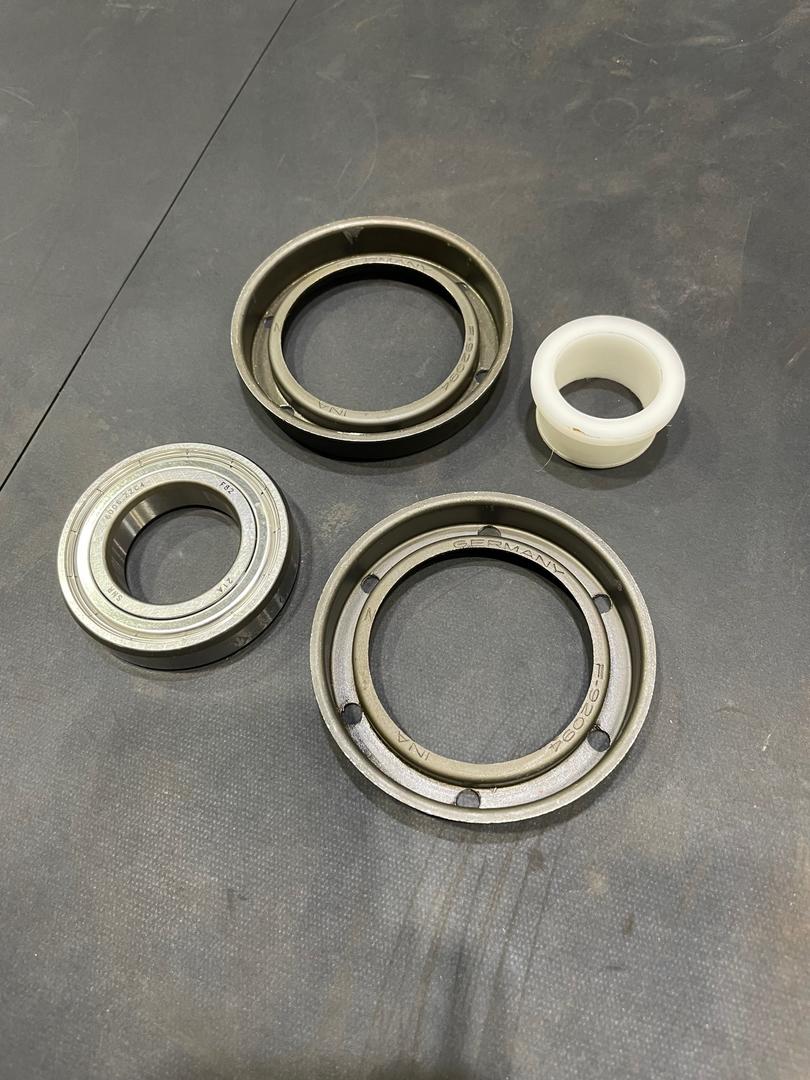

                        Edellispäivänä tulikin sitten tehtyä vihdoista viimein torque tube valmiiksi. Kyllä siinä vaan ensimmäisellä kerralla kannattaa tunteja varata kun itseä ainakin hirvittää osien saatavuuden puute, ettei vain rikkoisi mitään mitä ei enää mistään saa. Asentaessa ei siitä huolimatta ihan ilman vastoinkäymisiä selvitty. Ensimmäistä laakeria lähdin asentamaan väärästä päästä sillä seurauksella että ulkokehän kumi jäi peräpäässä olevan reijän reunoihin jumiin. Sen irrottamiseen taisi mennä liki pari tuntia, mutta onneksi tuli suht ehjänä vielä pihalle.
                        Laakereita kehikkoihin kasatessa myös huomasin että niitit jotka olin varannut asennukseen olivat vääränlaiset. Hetken pohtimisen jälkeen päätin että heppaan puolikkaat kolmesta kohtaa pistehitseillä kiinni ja tasoitan pinnan niin ei jää suurempia möykkyjä kumin alle. Hyvin tuntui pelaavan ja kannattaa myös ottaa huomioon, ettei maadota toiseen peltiin vaan siihen mistä aloittaakin hitsaamaan tai vaihtoehtoisesti laakerin sisältä, niin minimoi riskin ettei virta pääse hyppäämään laakerin pintojen "lävitse". Toinen mitä voin myös akselia asentaessa suositella, niin kannattaa rasvata akseli ohuella rasvakerroksella (itse käytin molykoten o-ring greasea, valkoista ja hyvinkin liukasta kamaa).
                        Mitä myös edellisissä viesteissä oli puhetta, niin tässä on puoliksi halkaistu tt, joten viimeisen laakerin puristuma on melko olematon. Tästä syystä asensinkin ensin akselin parille laakerille jotka olivat syvemmällä ja vasta sen jälkeen asensin viimeisen laakerin suoraan akselille oikeaan kohtaan vanhoja jälkiä hyväksi käyttäen. Näin ei tullut ongelmaksi että ensimmäinen laakeri olisi lähtenyt kävelemään akselin asennuksessa sisälle. Rasvan kanssa akseli meni pikku hiljaa ensin muovi ja lopuksi kupari-vasaralla taputellen. Uudet sisäholkit teki työkaveri ohjeiden mukaan mitkä clarks-garage olikin ilokseni piirtänyt ( http://www.clarks-garage.com/graphic...ing-sleeve.jpg ).
                        Aikaa tosiaan koko hommaan taisi mennä lähempänä 8 tuntia, aloittaen tilanteesta missä akseli ja laakerit oli jo irrotettu tt:n sisältä. Asennuksen jälkeen laakerit rullailee ilman minkäänlaisia sivuääniä tai rohinoita. Samaa ei ihan voinut vanhoista laakereista sanoa.
                        Nyt vaan odottelemaan 9xx tilausta jotta pääsee koneen kimppuun. Ilmeisesti jonkun komponenttien kanssa on saatavuus ongelmia mitä tilaukseeni laitoin kun ei ole vielä kuulunut. Pitänee ensi viikon alussa alkaa kysellä mikä meininki...

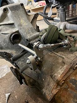

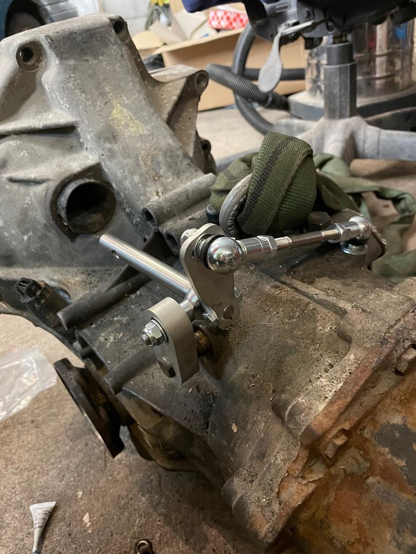

                          Toi vaihdevivustojen uusinta todellakin kannattaa, mulla myös noi Only944 -vivut sekä myös vaihdekepin päässä korjaussarja, tuntuma on oikein hyvä. Toi torque tuben remppa kiinnostaa myös kun omassani kytkimen painelaakeri(?) rallattaa ja tt:n laakeritkin kahisee. Olisi siinä savottaa jollekin tulevalle talvelle :)

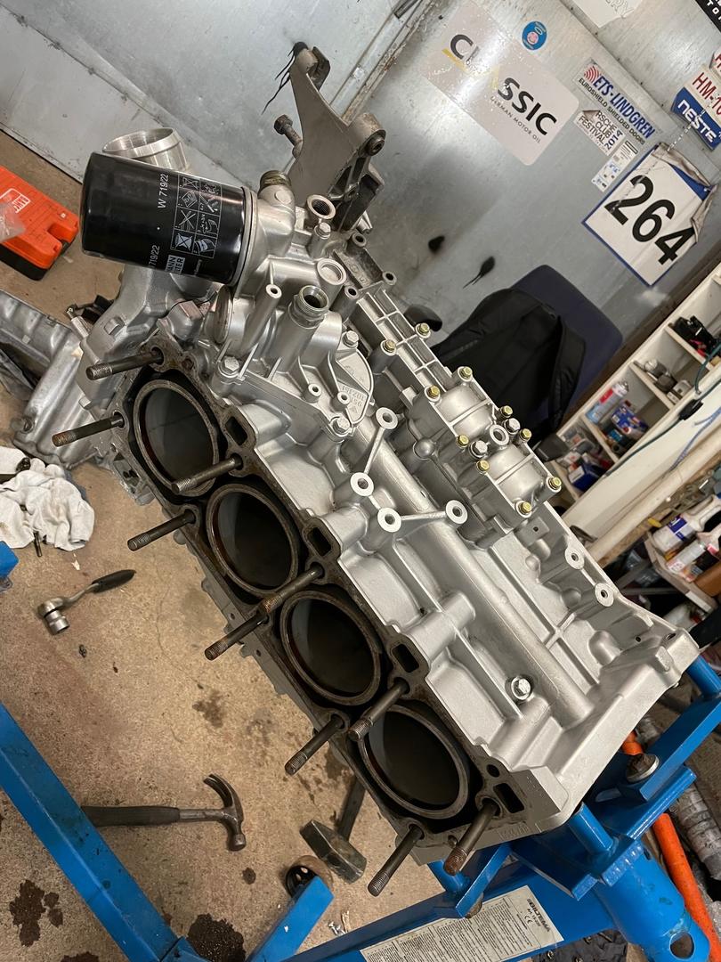

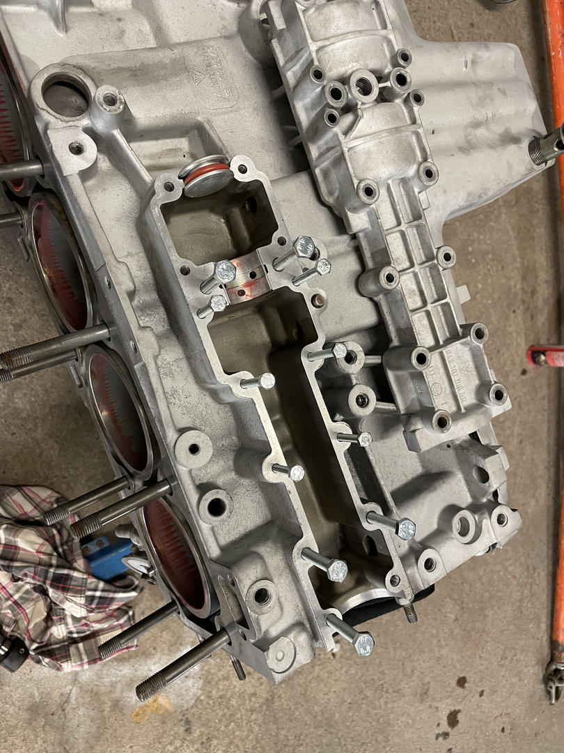

                            Maaliskuun loppuun mennessä sain niputettua alakerran takaisin kasaan, mutta sen jälkeen onkin ollut melkoisen hiljaista. Työt ovat vieneet koko kesän milloin mihinkin suuntaan Eurooppaa, eikä kovin montaa vapaata viikonloppua ole kalenteriin eksynyt. Onneksi tällä viikolla alkoi päiväopinnot amk:ssa niin on ainakin teoreettisia mahdollisuuksia alkaa rakentelemaan tätä eteenpäin hieman rivakammalla tahdilla. On kaikenmaailman vapaita viikonloppuja, syyslomia ja pitkiä joululomia mitkä oli työmaailmassa ennenkuulumattomia asioita :-)
                            Mukava kuulla, että olet tykännyt Only944 hilppeistä. Muualtakin netin syövereistä löysin positiviisa kokemuksia jonka perusteella nuo laitoin itsellekin tilaukseen. Onhan tuossa torque tubessa tekemistä, mutta varmasti hälyäänet ja rahinat hälvenee. Saa nauttia niistä tarkoituksenmukaisista auton äänistä enemmän :-)

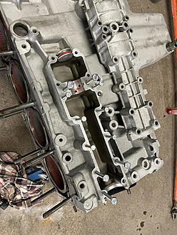

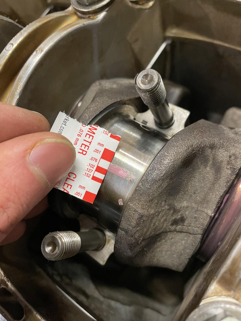

                            Alakerran kasauksessa ei mitään ihan madottomia ihmetyksiä tullut. Välysten mittauksen plastigaugella, männänrenkaiden välysten mittaus rakotulkilla ja pulttien momenttiin kiristystä ja osien silmämääräistä tarkistusta. Ainoa mikä tuossa alakerrassa on hyvä muistaa, että laittaa ohjeiden mukaan ihan joka paikkaan sitä tasotiivisteliimaa niin pysyy öljyt oikealla puolella konetta. Omalla kohdalla jäi pari pientä täppää kampuran stefojen viereltä laittamatta niin piti käyttää uudelleen pultit ja kampuran kehikko auki. Kuvista poiketen myös tasapainoakselit ovat paikoillaan, mutta niin tuoretta kuvaa ei puhelimen syövereistä tahtonut löytyä.
                            Seuraavana pitäisi kysellä koneistamolta joko kansi olisi valmiina, niin saisi heittää sen niskaan ja alkaa kasaamaan yläkertaa ja lopulta jakoa paikalleen.
