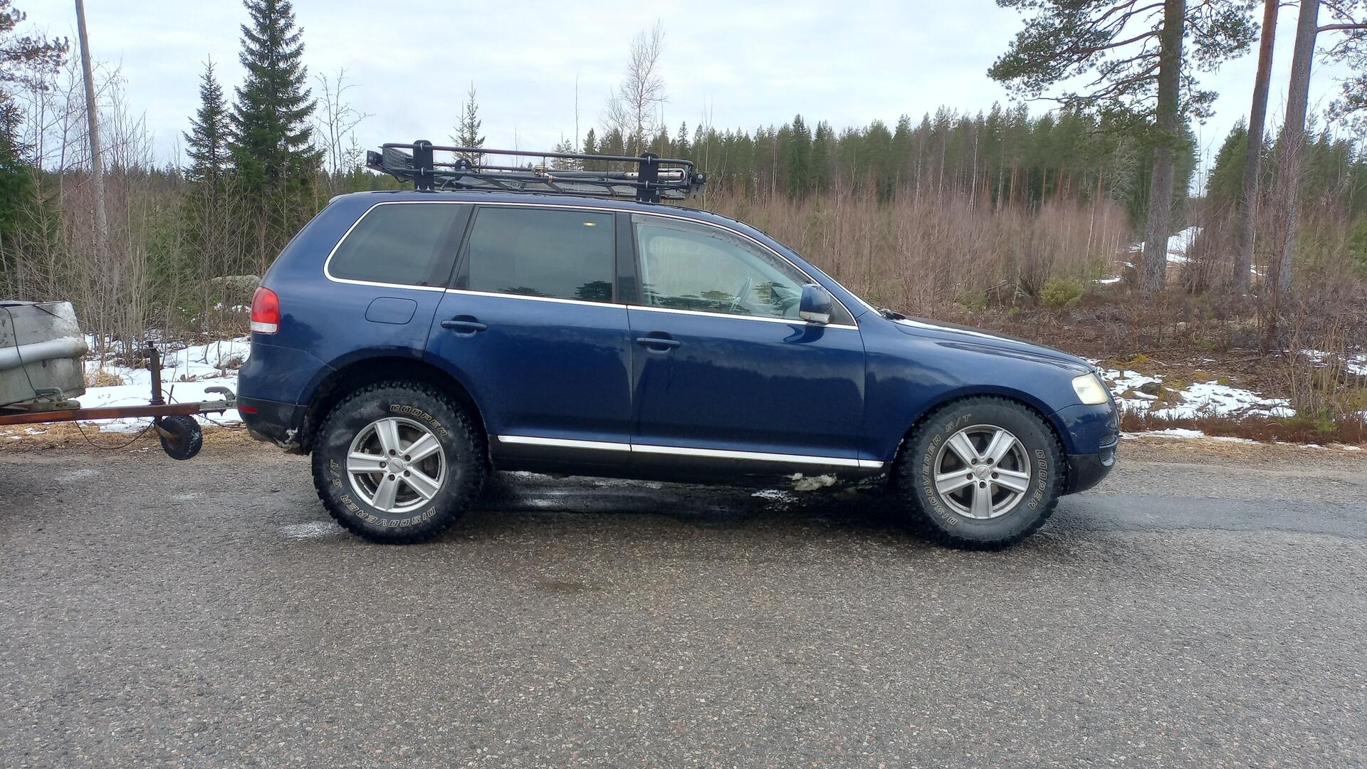

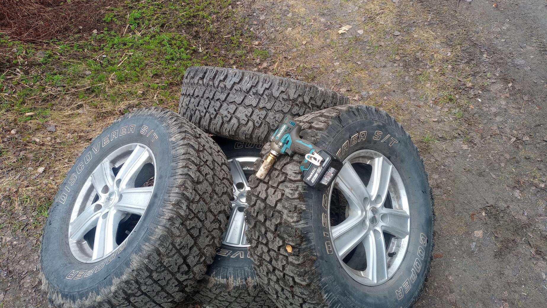

      Pystyn suositella 275/65 rengasta jos 18” vanteet on alla.

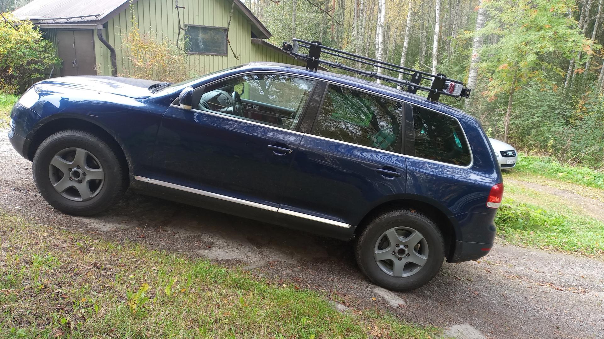

        Tänään oli miesaskartelun täyteinen päivä. Siihen kuului rälläköintiä ja hitsausta.
        Jostain olen saanut päähäni että tuollaisessa offroad henkisessä autossa pitää olla katolla sellainen korihärdelli.
        Siihen on hyvä laittaa sitten kauheesti valoja.
        Torista löytyi 1m leveä ledbar kohtuu hintaan ja toveri Harjulaa ja Pänttöstä apuna käyttäen sain sen tänne tontille. Appiukolta sain parin ledtyövaloja taakse.
        Mutta että se kori/asennusteline.

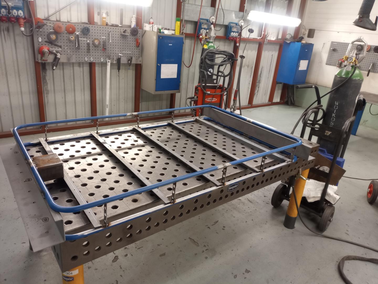

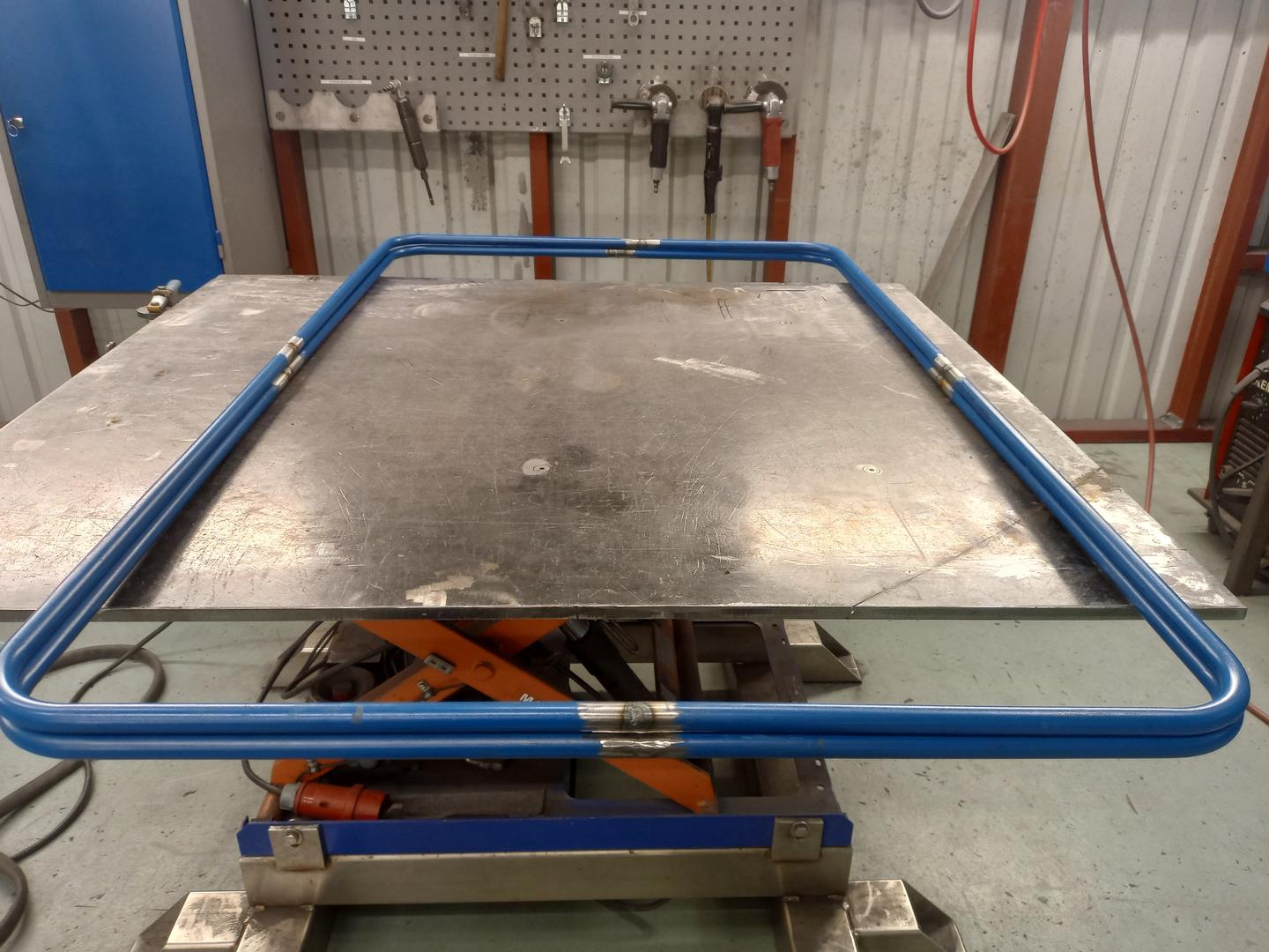

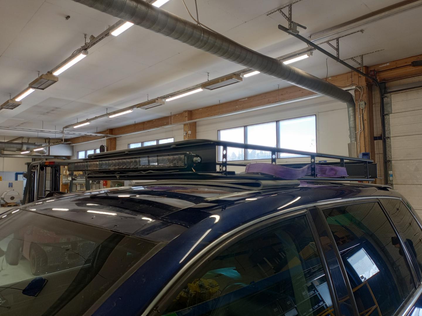

        Olen töissä tehtaalla jossa on mm laser joka leikkaa metallia ja särmäyskone joka painaa peltejä mutkalle. Lisäksi löytyy hitsauskoneet ja jauhemaalausta.
        Oikein hyvän olisi saanut kun olisi tupakkiaskin kanteen vähän piirtänyt suuntia ja antanut ammattimiesten tehdä. Mutta ei vaan itse se täytyy. Meni syteen tai saveen.

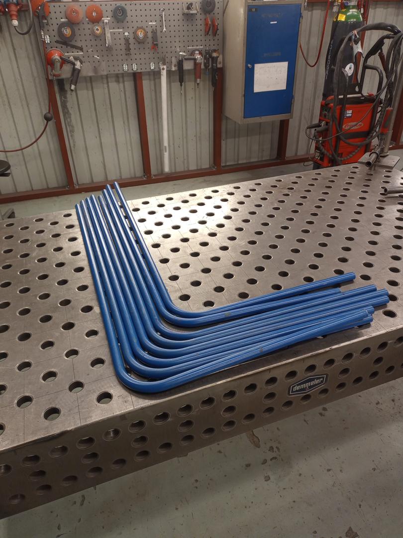

        Ensin leikkasin ja taivuttelin tuollaisia putkia. Materiaalina 1/2" Fe vesijohto putki.
        Click image for larger version  Name:	IMG_20230311_120334786.jpg Views:	0 Size:	131,1 Kt ID:	1953989
        Sitten hitsasin putkista tuollaiset kehät.
        Click image for larger version  Name:	IMG_20230311_155438870_HDR.jpg Views:	0 Size:	182,9 Kt ID:	1953990

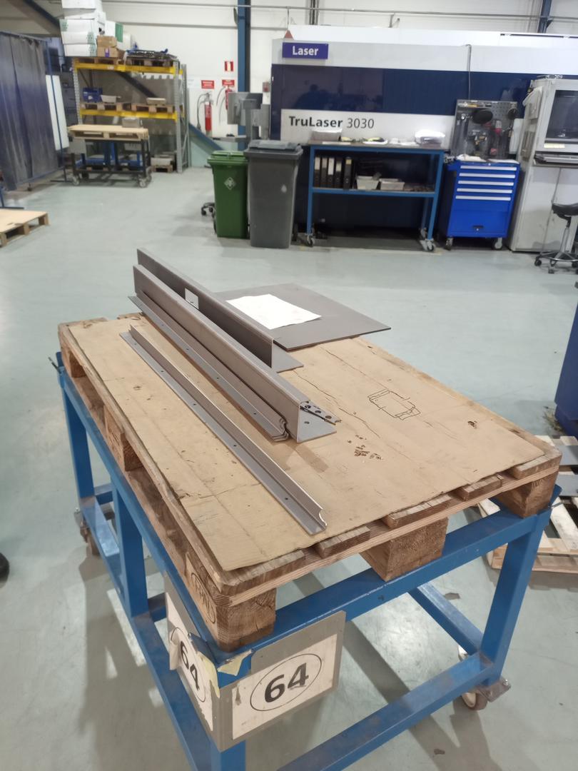

        Aikaisemmin olin tilannut laserilta tuollaisia levyn palasia. Solikka suunnittelu omaa lähtöä.
        Click image for larger version  Name:	IMG_20230311_120337290.jpg Views:	0 Size:	99,2 Kt ID:	1953991
        Kun putkikehät ja levyn palaset yhdisti sopivasti oli loppu tuotteena tälläistä.
        Click image for larger version  Name:	IMG_20230311_175214902.jpg Views:	0 Size:	201,8 Kt ID:	1953992

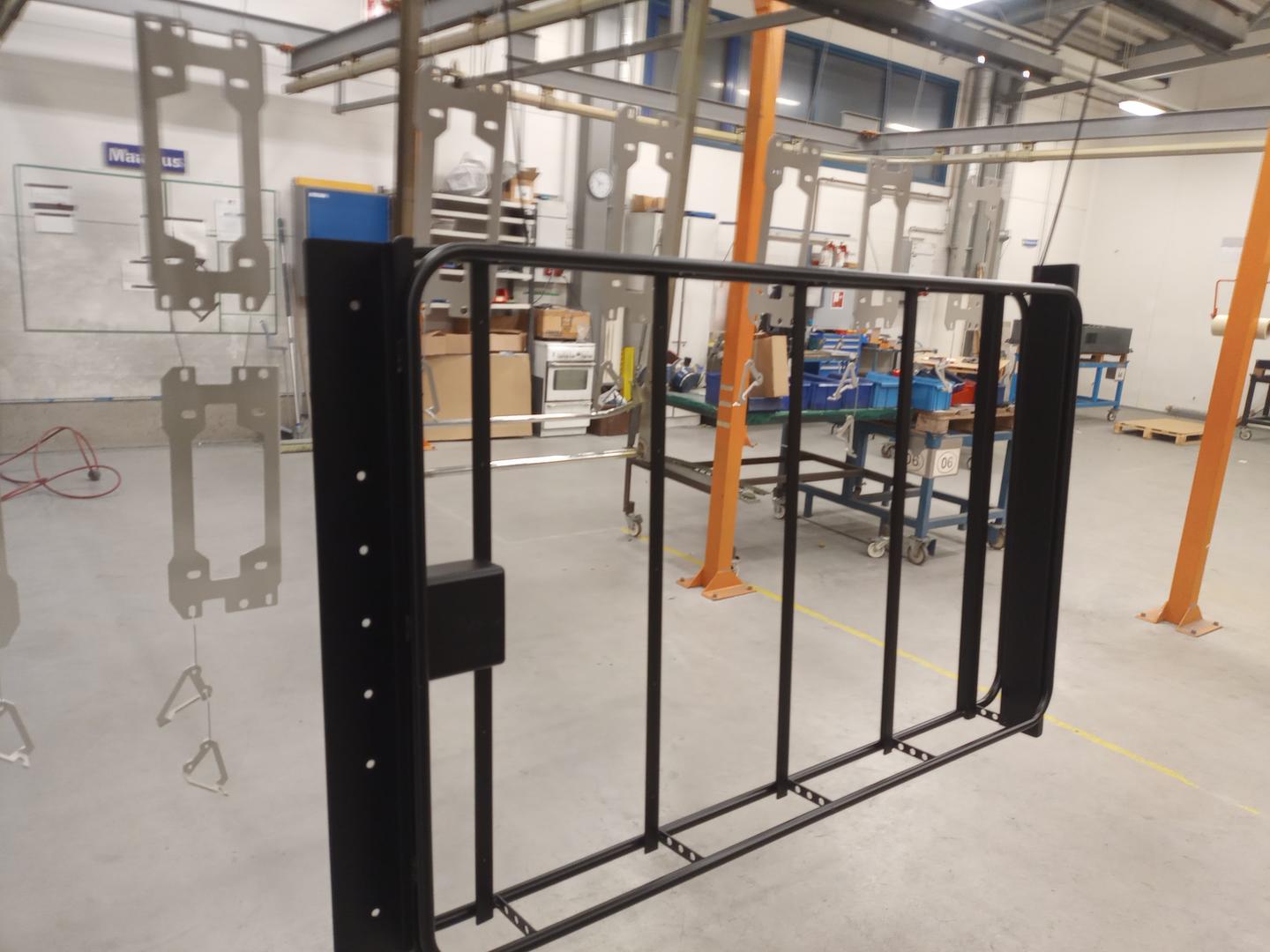

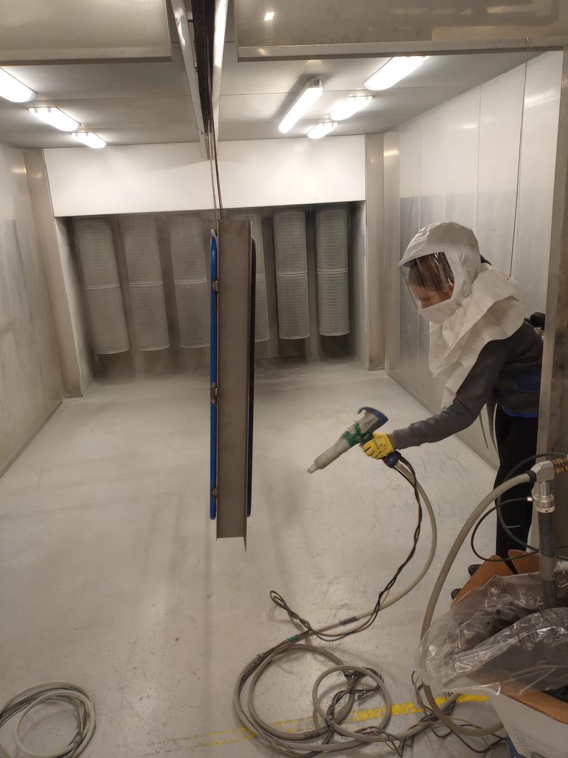

        Sitten känkkänä roudattiin maalauslinjaan ja paikalle tuli uhvo.
        Click image for larger version  Name:	IMG_20230311_181707045.jpg Views:	0 Size:	77,7 Kt ID:	1953993
        Olen itsekin yllättynyt miten hyvä lopputuloksesta tuli. Maalausta en niinkään jännittänyt vaan omaa hitsaamistani. Mutta kun oli hyvät koneet niin niillä onnistui tälläinen tumpelokin. Maaliksi valitsin RAL9005 De. Eli röpelö efekti mustan. Tämä ihan sillä tarkoituksella että maali häivyttää hitsausvirheitä tehokkaasti.
        Click image for larger version  Name:	IMG_20230311_184704505.jpg Views:	0 Size:	129,8 Kt ID:	1953994

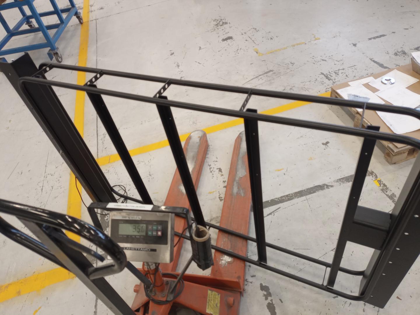

        Kokonaisuus painaa noin tonnin. Tarkemmin punnittuna 35kg. Toki tuohon tulee vielä jonkun pohjaverkon paino ja yksien valojen paino lisää.​​​​​​

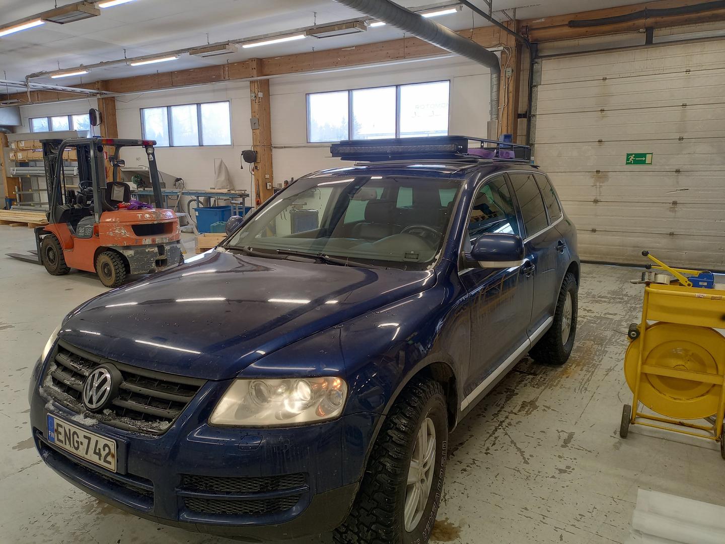

        Piti vielä seuraavana päivänä käydä vähän koemallaamassa aihetta katolle.

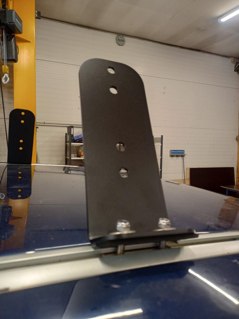

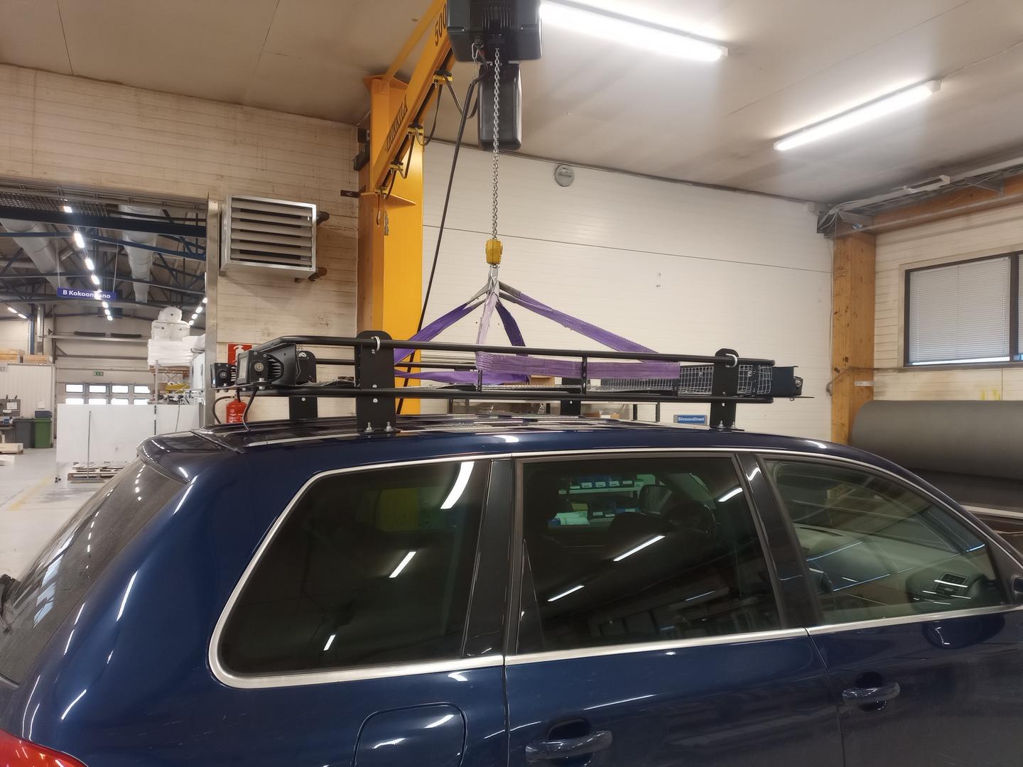

          Jatkoin tätä korin touhua tässä viikon mittaan.

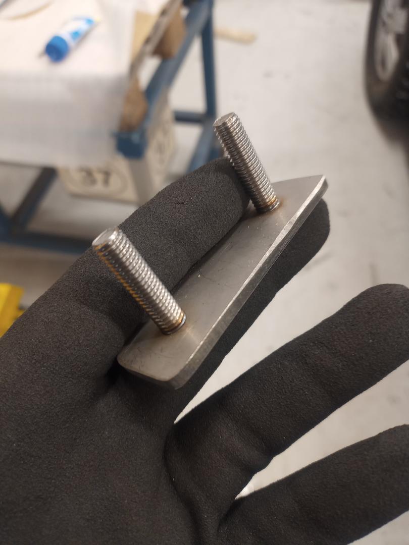

          Leikkuutin ja taivututin parit kiinnikkeet lisävaloille. Tuli melko tukevat.
          Sitten mietin itse korin kiinnitystä autoon. Tuossahan on nuo urat katossa joihin OEM kattotelineet kiinnittyvät. Toki minulla ei sellaisia ole.
          Ensin leikkuutin laput joissa M8 kierteet. Ruuvasin pultin pätkät reijistä läpi ja tulppahitsasin toiselta puolelta.
          Nuo solahtaa kivasti katon uriin. Sitten tein noille sopivat kulmaraudat. Kulmat maalautui mustiksi.
          Kulmaraudoissa oli reijitykset U-pulteille ja etäisyys silleen että nuo putkikehät jää U-pultin pitoon.
          Mutterit tiukalle ja hökötys on tukevasti katolla. Vähän tuli korkeat noista kannakkeista mutta on nyt tuollaiset.

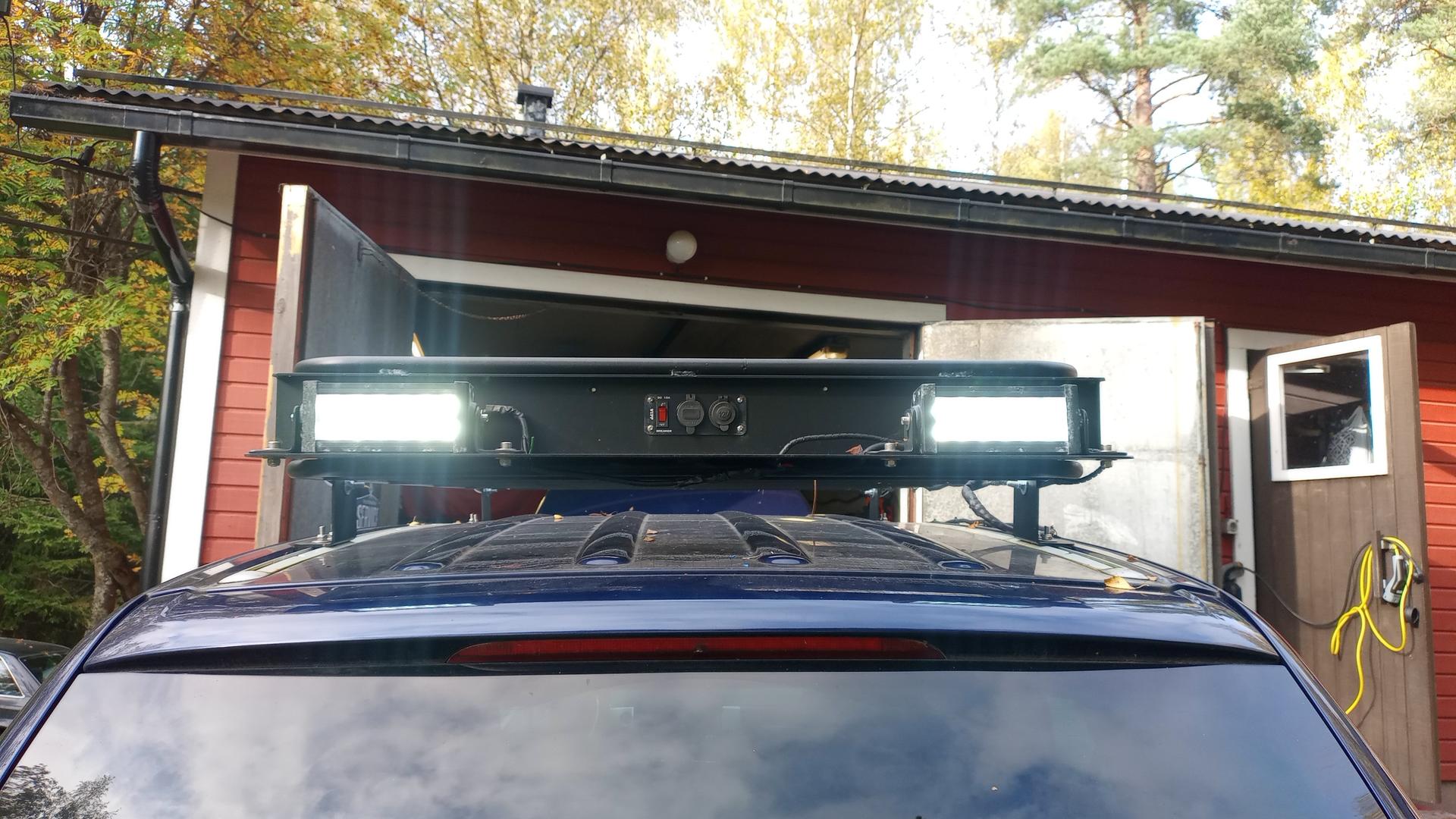

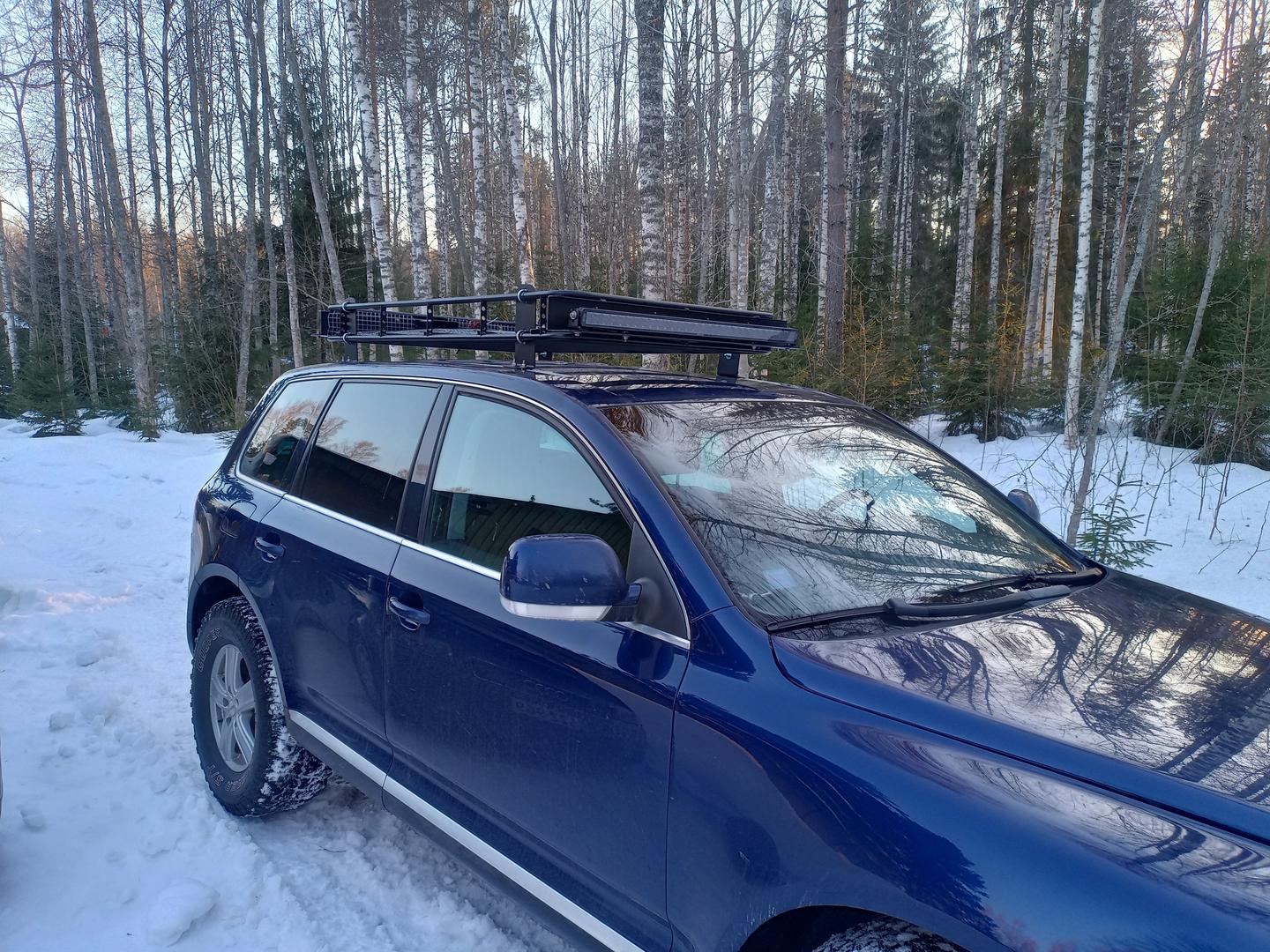

          Sitten pitää viedä virrat katolle sinne missä virtaa tarvitaan.
            Hieno hökötys, tykkään kun tehdään tollein "en tiiä mitä tästä tulee" ja lopputulema on ihan helvetin pro tuote :D
              #36
              Tästähän alkaa kehittyä suorastaan hävytön vehje. Seuraavaksi boksaamaan helmoja palkeilla :D
                Vetelin virtaa katolle. Tässä käytin valmista perävaunu kaapelia. Sisältää 7x1.5 johtimet samassa kuoressa. Noista 2+2 niputin yhteen virraksi ja maaksi etuvalolelle. Loput kolme menee taakse työvaloille, virtapisteelle ja niiden maaksi. Taka-asiat on vielä kytkemättä.
                ​​​​​Johto nousee konehuoneesta apukuskin puolelta lasin reunaa pitkin ja sieltä jatkuu katon reunaa pitkin. Sellaisia liimattavia nippusiteen kiinnikkeitä kylvin noin 20cm välein. Niihin sitten nipparilla johto kiinni. Vähän sellaista muovispiraalia on johdon päällä ja kutiste sukkaa ja teippiä. Kunnon hyvä asennus siis.

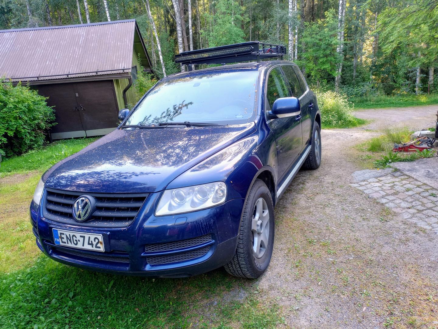

                Käytiin nyt pääsiäisenä mun kotipuolessa tekemässä vähän porukalla klapeja isälle kuivamaan. Otin sitten meillekin kärryn perään roikkumaan ja heittelin rankoja siihen. Pistin myös ohuita polttopuiksi päätyneitä riukuja sopiviksi pätkiksi ja nostin sylillisen tuonne kattokorin. Jokainen klapu se on kotiin päin. EI ainakaan tuollainen kuorma katolla tuntunut mitenkään pahalta. Kyllä sen toki aistii että painopiste on ylhäällä mutta suhinatta ja vittuilematta puut kulki 250km matkan.

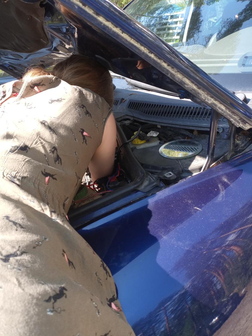

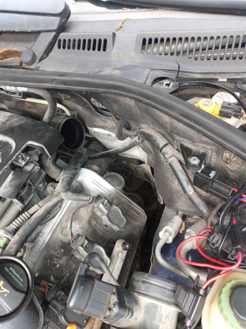

                  Iski oikein halvaannuttava vika tuossa kuukausi sitten.
                  ajeltiin mökille puumalaan ja parkkeerasin siihen pihamaalle.
                  Sitten kun oltiin lähdössä pois niin eipäs käynnistynytkään.
                  ​​​​​​Appiukolla oli tuollainen vikakoodinlukijapulikka joka vahvisti että G28 kuoli.
                  No eipä siinä. Laina-autolla kotiin ja varaosa netistä tilaten. Tultiin nyt sitten viettää juhannusta mökille niin otin osan ja vähän kaluja mukaan.

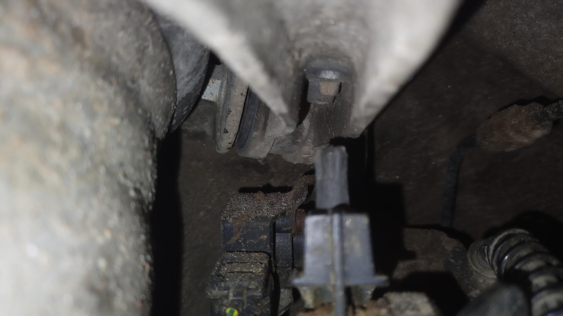

                  Anturi sijaitsee kuskin puolella lähellä kattia. Koska korkea auto niin ei auton alle pääsy ollut juuri ongelma. Se mikä taas oli ongelma oli anturin liitin kuskinpuolen kannen takana. Tuntuu ja peilin kautta näkyy mutta oikein käsiä siihen ei saa väännättämään auki. No parin tunnin ähellyksen jälkeen vaimo tuli ja sorjin käsin naps und kops avasi liittimen. Uusi meni naps kiinni ja auto toimii taas.

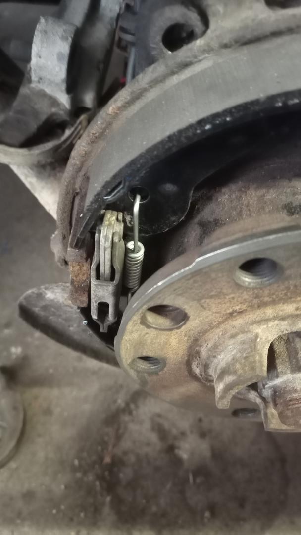

                        Ihan mielenkiinnosta: Miten näissä autoissa on tuo käsijarru toteutettu?....
                        Jultsu oli joskus viime vuonna kysellyt käsijarrusta kun satulat on niin halpoja.
                        Seisontajarru ei näissä ole missään tekemisissä käyttöjarrun kanssa. Satulassa ei siis ole seisontajarrumekanismia.

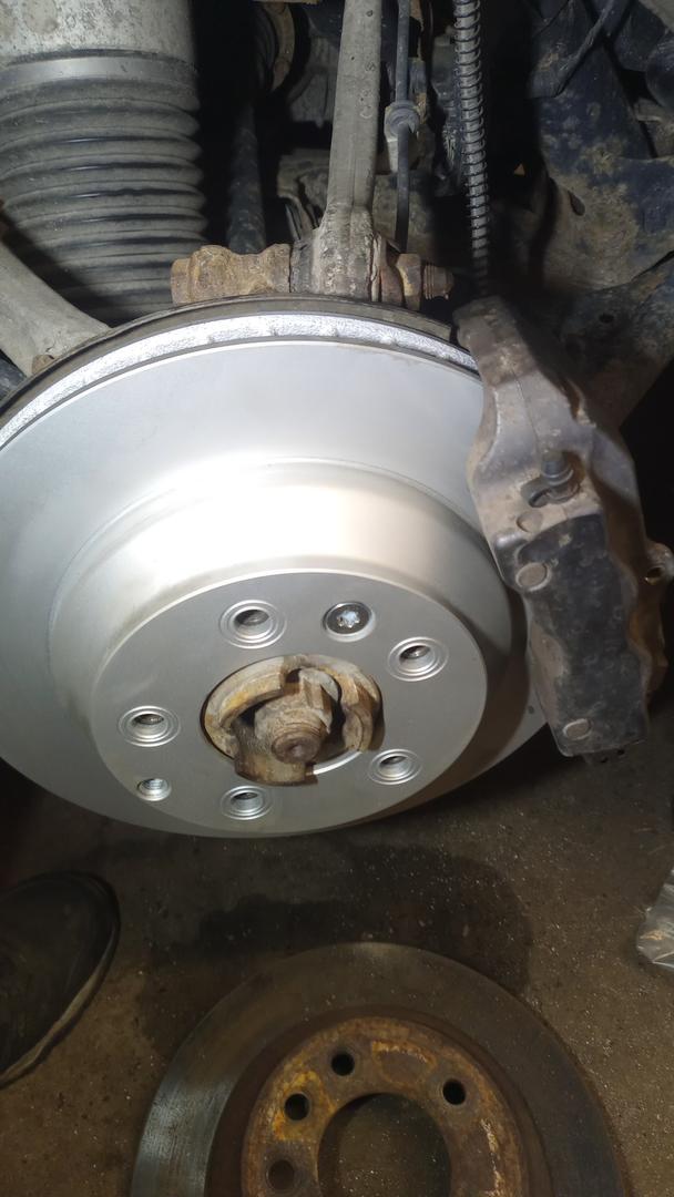

                        Viime katsastuksella leimahenkilö sanoi että olisi kyllä hyvä jos seisontajarru ottaisi heti kerralla. Nyt joutuu tuplapolkemaan.
                        Minä asiaan perehtymättä tilailin taakse uudet levyt, palat, kengät ja seisontajarrun nippelisarjan. 230€ jäi ostoskoriin summaksi. Levyt ja kengät Boschia, jarrupalat Fedoroa ja nippelit jotain nonamea.

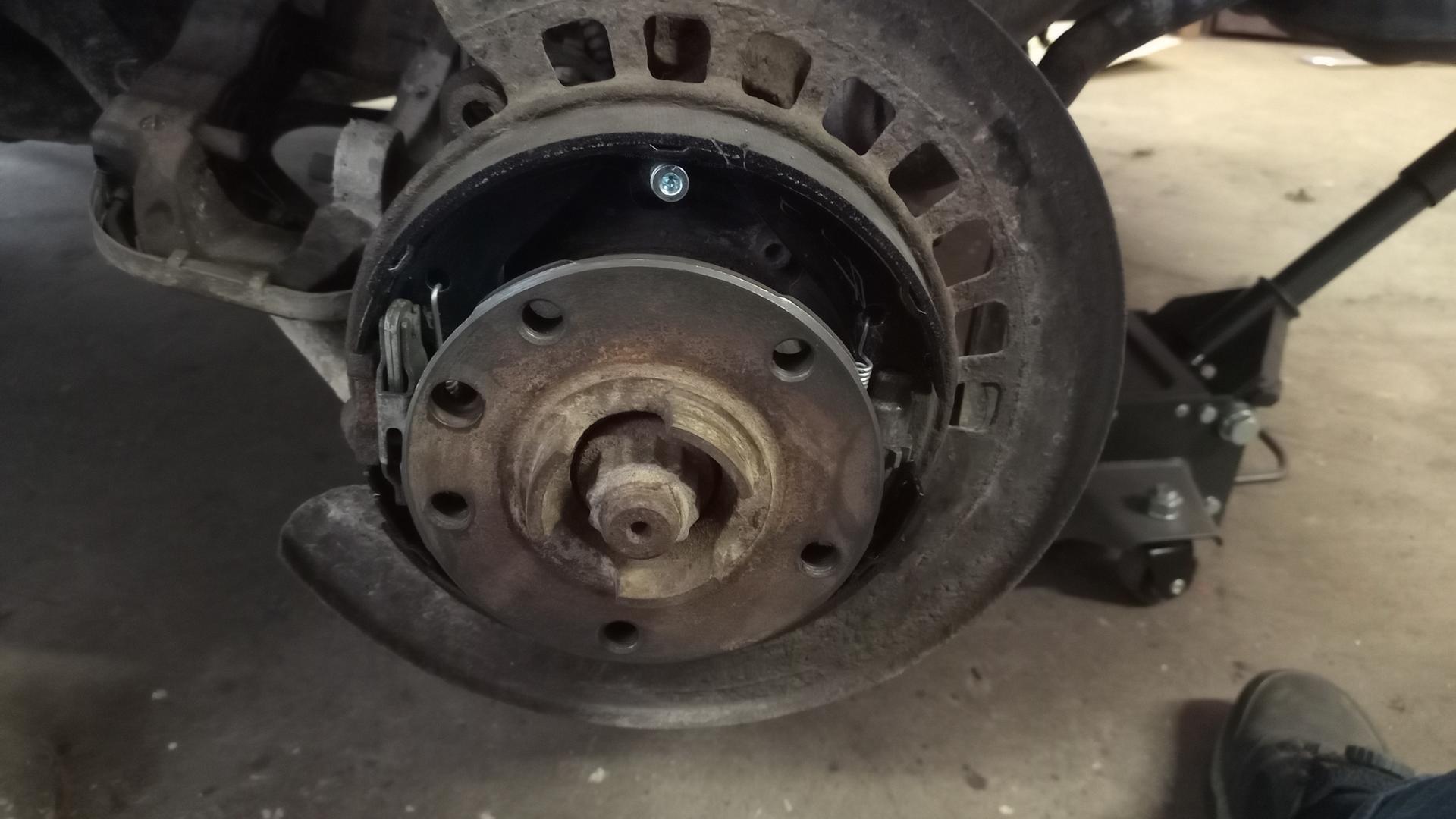

                        Tänään kun oli aikaa niin auton perä talliin ja touhuamaan.
                        ​​​​​Pyörä irti.

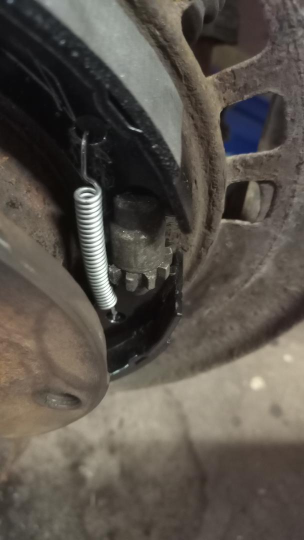

                        Takapalat on kiinni semmoisen puikon varassa. Pelkkien palojen vaihtoon ei tarvitsisi kuin poistaa puikon lukitussokka ja puikko. Palat nousee tuon jälkeen pois satulasta.
                        Mutta koska myös levyjä ja niiden sisällä olevaa seisontajarrua ollaan korjaamassa, tulee levyt luonnollisesti irroittaa. Jarrusatula on kahdella M16 XNZ kantaisella pultilla kiinni. Tilaa on sovittaa akkupulttipyssy päpättämään auki. Omaksi yllätykseksi kaikki lähtivät ihan nappia painamalla irti.
                        Satula syrjään ja levystä vielä yksi T50 torx auki. Sitten levyn saa nitkutettua irti.
                        Levyn sisällä on seisontajarru mekanismi. Jarrukengät jousineen, keulan puolella kenkiä linkkumekanismi johon vaijeri tulee ja perän puolella yksinkertainen ruuvattava säädin. Kumpikin kenkä on jousitetun tapin varassa taustalevyssä.
                        Jousitapeissa on 5mm kuusiokololle paikka. 90 asteen kääntö ja tapit lähtevät irti.
                        Pitkillä tukevilla meisseleillä saa jouset yms purkautumaan. Kannattaa ehkä ottaa kohteesta kuvia ennen kuin alkaa vääntelemään. Kun sopivan kohdan vääntämiselle keksii saattaa koko keksintö purkautua silmän räpäyksessä lattialle. Kuvista on helpompi arvailla miten mikäkin piti olla.
                        Uudet asiat parhaaksi katsomassaan järjestyksessä takaisin. Itse kasasin molemmat puolet vähän eri tavoin mutta lopputulos lie se mikä ratkaisee. Joku osannee sanoa mikä on vähiten huono keino väännellä jousia paikoilleen.
                        ​​​​​​Kun nuo roippeet on kasattu voi nostaa uuden levyn paikoilleen ja kiinnittää sillä T50 pultilla. Satula kasautuu paikoilleen purkamista päin vastaisessa järjestyksessä.
                        Sitten säätö. Eli jarrulevyssä on yksi kirteellinen reikä. Tuon reiän kautta voi säädin rullan ratsasta pyörittää esim pitkällä tasapää meisselillä. Itse säädin siten että ruuvasin niin kauan kunnes jarru tarttui ihan kunnolla kiinni eikä levyä voinut käsin pyörittää. Sitten otin kaksi naksua auki päin ja testasin että levy pyörii laahaamatta. Huomatkaa että molempien takapyörien tulee olla ilmassa jotta levyjä voi pyöritellä käsin.
                        Tarkastin pois purkamani osat ja kaikkissa oli vielä eloa jäljellä. Paloissa/kengissä pintaa ja levytkään eivät kovin naarmuille olleet kuluneet. Osien vaihto oli siis ehkä turhaa säätö olisi riittänyt. No onpahan tehty.
                        ​​​​ Click image for larger version  Name:	image_86659.jpg Views:	142 Size:	140,7 Kt ID:	1961680
                        Click image for larger version  Name:	image_86660.jpg Views:	138 Size:	45,8 Kt ID:	1961681
                        Click image for larger version  Name:	image_86661.jpg Views:	141 Size:	58,4 Kt ID:	1961682
                        Click image for larger version  Name:	image_86662.jpg Views:	138 Size:	67,1 Kt ID:	1961683
                        Viimeksi muokannut Lipponen; 27.9.2023, 11:52.
                          Se käkkärin säädön tähtipyöräasia on mahdollista kasata myös ylösalaisin jonka jälkeen säätämisen hankaluutta ihmetellessä saa kulumaan kivasti puolen päivää kun säätöreiästä ei näykään mitään
                          ...kaveri vaan kertoi...
                            Mää en edes ajatellut asiaa. Laitoin sen niin päin ettei vesi menisi kovin herkästi sinne kuppiin. Molemmin puolin tämä logiikka toimi.
                            Kokeilin vielä pihaan nousevalla tiellä miten jarru pitää. Auto pysyy jarrun varassa tuossa kertapolkaisulla.

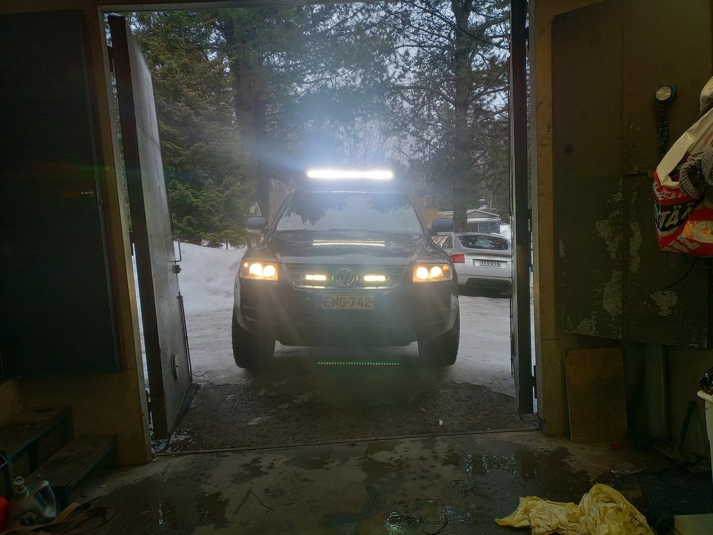

                                Kytkin kattokorissa oleville takavaloille virrat.
ID:	1962316 Click image for larger version
                                Click image for larger version  Name:	IMG_20230928_152414651.jpg Views:	473 Size:	291,0 Kt ID:	1961769
                                Viimeksi muokannut Lipponen; 10.10.2023, 09:41.
                                  Näppärät kun joku ajaa perässä pitkillä valoilla ;)

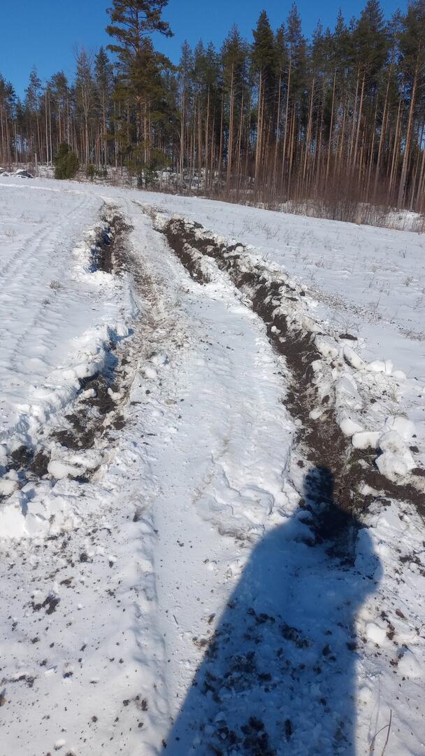

                                              Satunnaisia polttopuu ja muita kärrynvetelyitä olen tässä talvella tehnyt Torakalla. Muutaman kerran on jouset vetäneet itsensä tilttiin. Välillä taas toiminut ihan hyvin. Pitää kesällä perehtyä. Jousituksen kompuraa kannattanee huoltaa. Nyt korisee jo aika uhkaavalla nuotilla.
                                              Yhdellä reissulla taannoin oli lähellä etten jäänyt peltoon kiinni. Ei ollutkaan enää jäässä ja kantanut. Tarpeettoman rajulla kaasun annostelulla päästiin kuitenkin lopulta palaamaan kovalle maalle.

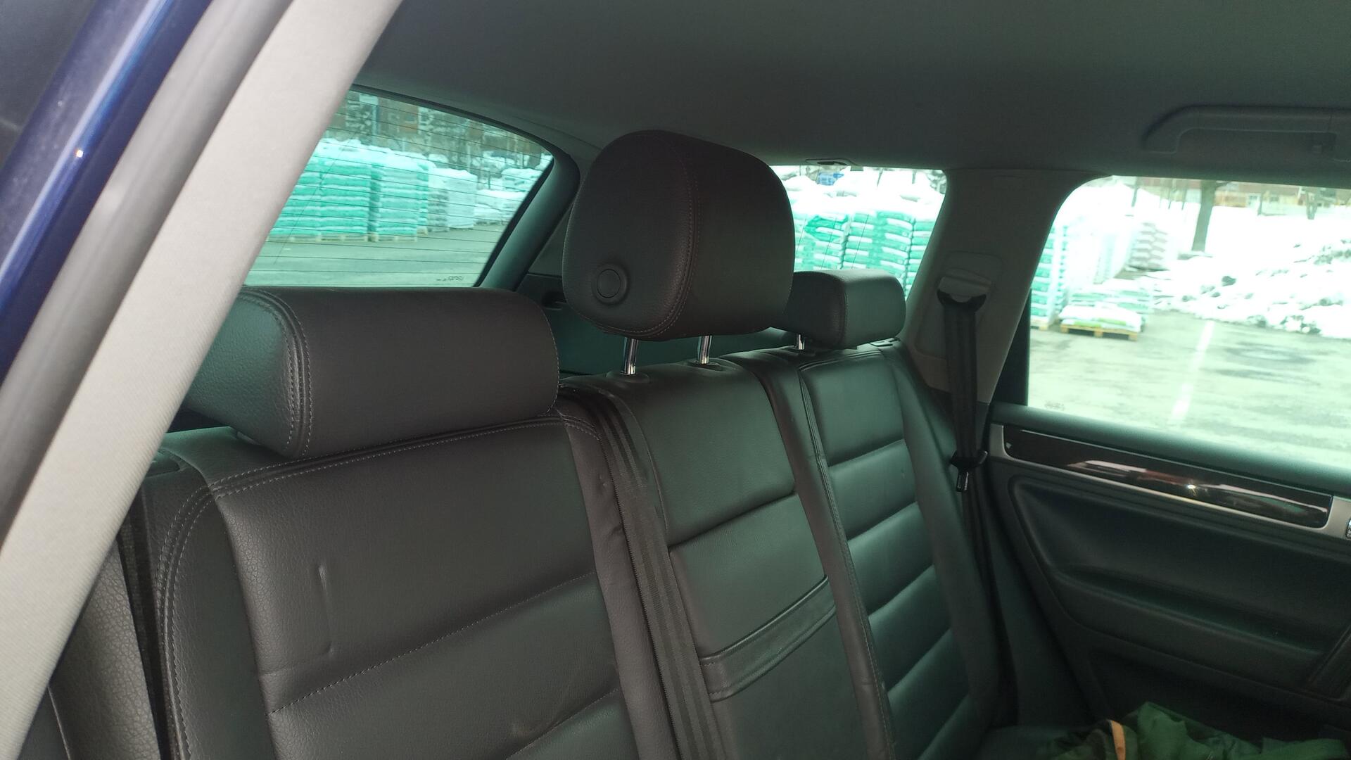

                                                Alkupään Touaregeissä oli takapenkillä 3X normaali kokoinen niskatuki. Nämä niskatuet blokkaa näkymää taakse aika tehokkaasti. Myös penkkien kääntäminen täyteen kuljetusmoodiin niskatuet paikoillaan ei onnistu.
                                                08/2004 jälkeen tehtaalta tulleissa autoissa oli keskipaikalle asennettu matalampi niskatuki jolla näkyvyys tauspeilin kautta parani. Sivuilla oli loppuun asti täyskorkeat tuet.
                                                Tänään tuli mahdolliseksi vaihtaa yksi korkea mallinen tuollaiseen matalaan. Oli vielä samaa mustaa nahkaa molemmat. Minulla on nyt siis kaksi matalaa ja yksi korkea. Tarttee vielä metsästää tuo yksi matala tuonne taakse.

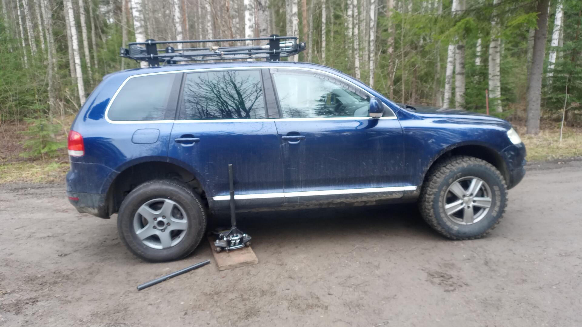

                                                    Viimeinen 20km nilkutin tuolla stankella noin 50km/h. Etupyörät ei montaa astetta mahdu kääntymään mutta otin risteykset laajoilla linjoilla. Vähän kumin käryä tuli jossain vaiheessa joten kai rengas raivasi itselleen tilaa tuonne sisälokasuojiin.
                                                    No pääsin perille. Otin kaljan. Tarttee huomenna vähän tutkailla. Onneksi VCDS jäi kotiin joten ei pääse lukemaan koodejakaan.
                                                    Viimeksi muokannut Lipponen; 26.4.2024, 22:52.
                                                      Pääsin tänään auton kanssa betonilattialle ja sain avukseni tunkin. Kuskin pyörän irrotin ja sieltähän löytyi tukivarresta irronnut tasoanturi. Täysin ehjä mutta pompannut reiästään irti. Voitelin ja hetkistelin anturin niveliä ja tökkäsin uudelleen paikoilleen. Alusta heräs ja parin starttauksen jälkeen alkoi toimia.

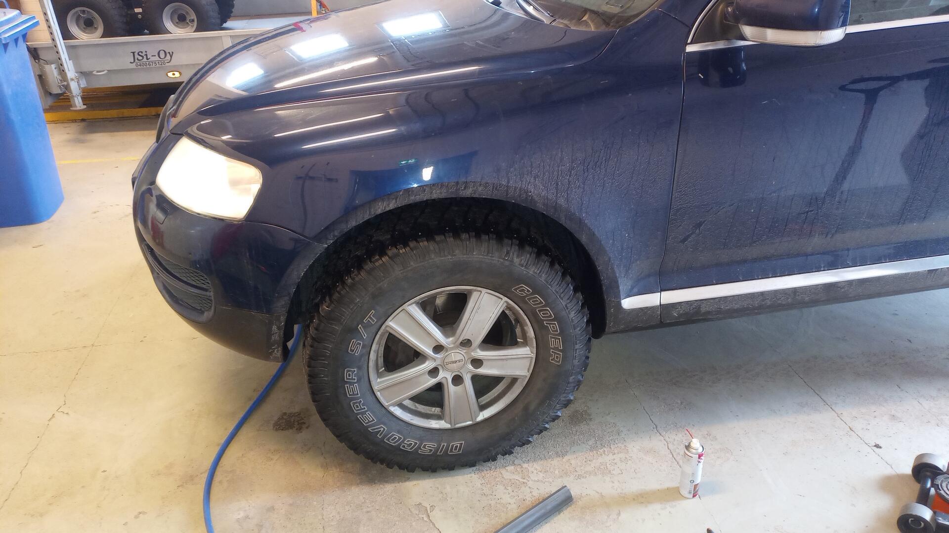

                                                      Matka jatkuu taas.
                                                        Viimeinkin vaihtelin kesärenkaat myös tähän.
                                                        Samalla tiukkasin vähän käsijarru systeemiä siitä jarrulevyn säätöreiästä. Parani mutta vieläkin poljin menee aika syvälle. Pitää katsoa josko vielä ennen leimaa laittais yhdet naksut tiukemmalle.
                                                        Löysin myös kuskin etunurkasta katkenneen jarrupalan johdon rippeet. Selittää jarrupala hälytyksen. Liittimellä oli toinen johto lähtenyt sieluineen liitinrungosta ja on jossain tien päällä. No onneksi varastoista löytyi auton puolen johtosarjaan sopiva vastakappale liitin jossa pätkät johtoa. Johdot yhteen ja jarrupalanohitin paikalleen. Kas hälytykset poistui mittaristosta.
                                                        Jousitus vetäisi taas takapään jökkiin. Pitää varmaan kesällä tehdä joka tolppaan se venttiilin vaihto ja kompuralle huolto.
                                                        Talvirenkaat on selkeästi kulunut tän talven aikana. Nastat on pysyneet mutta kuviosta on lähtenyt millejä. Pitää vähän miettiä jatko suunnitelmia. Aika liukkaaksi ovat nimittäin käyneet nuo renkaat ja talvella tulee näemmä pakollista kärryn vetoa.
ID:	1970485 Click image for larger version
                                                          Noi venttiilit saattaa olla aika tiukassa. Varaa jo etukäteen m10x1.0 jenkatappi/tappeja.
