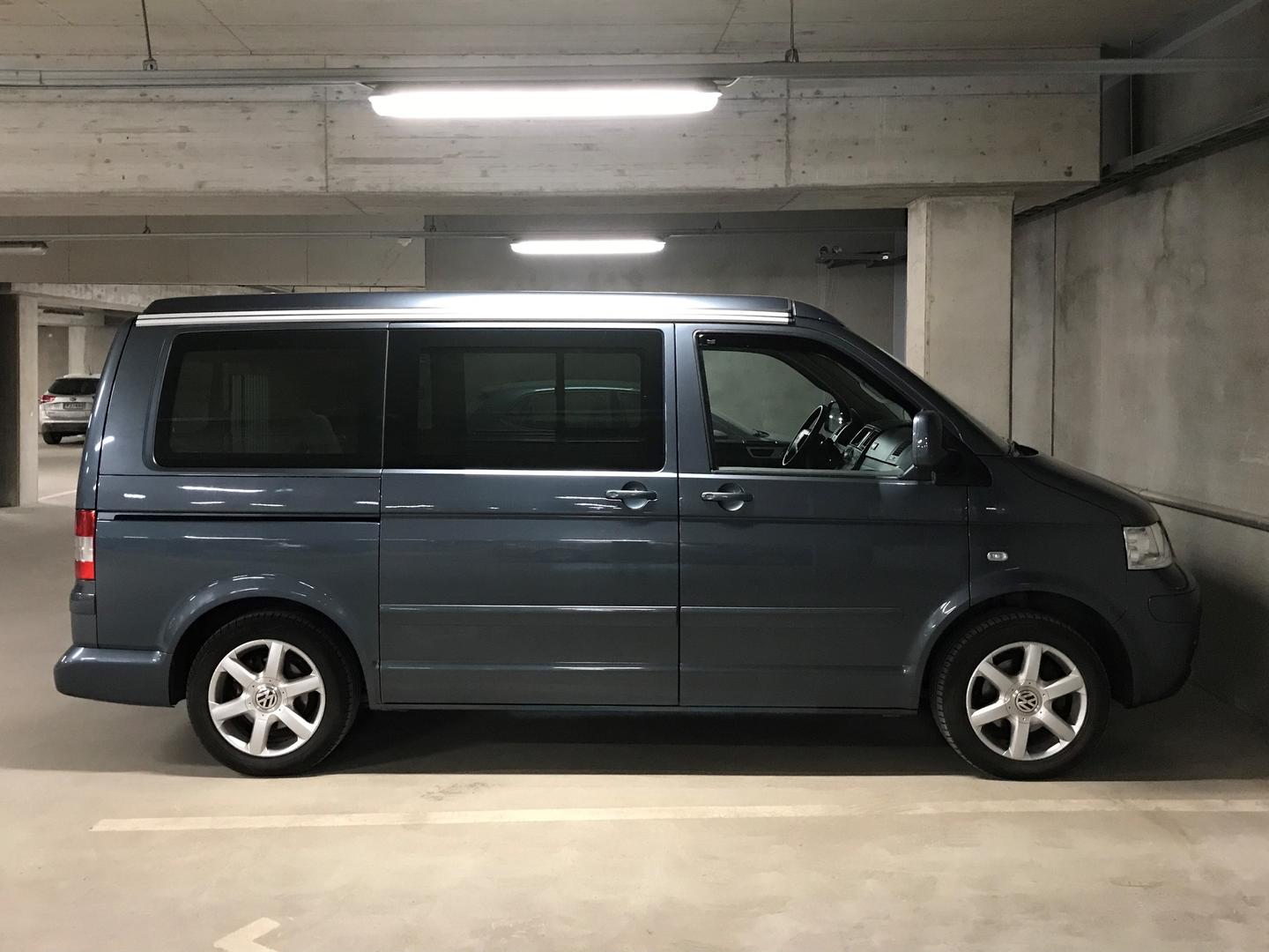

    Itselle jo toinen T5 California, harjoituskierroksesta tulossa erillinen viesti myöhemmin. Ennen tämän yksilön löytymistä tarkoituksena oli hommata uusintapainokseksi kasvojenkohotuksessa käynyt yksilö ja kevättalvella tuli varsin tiiviisti seurattua Keski-Euroopan tarjontaa. Huhtikuun puolivälissä sitten oli bingo lähellä: T5GP, jossa 132kW biTDi:n perisynti oli korjattu tehdasuudella moottorilla, sekä auto muutenkin erinomaisilla spekseillä. Pikainen soitto välittäjälle sekä iso pyörä pyörimään, mutta pian Saksasta kuului huonoja uutisia: auto juuri myyty. Toisen selvittelemämme yksilön kohdalla olisin voinut vielä juuri ja juuri kärsiä xenoneiden puutteesta, mutta moottorin öljynkulutusremontti osoittautui jollain pienemmällä korjaamolla ”perinteisin” menetelmin suoritetuksi kunnostukseksi. Varmaankin tai ainakin kenties ihan toimiva ratkaisu, mutta ei ”epävirallisena” oikein istu tuon hintaluokan autoon. Ei jatkoon.
    Noin kahta viikkoa myöhemmin kohdalle osuikin sitten tämän auton myynti-ilmoitus. Parille kerhotoverille tuli siinä kohtaa heitettyä linkki saatesanoilla ”tuo menee äkkiä” sen kummemmin asiaa vielä ajattelematta. No yllättävän äkkiä se oma autokuume otti lisää kierroksia ja katse kääntyikin Saksan facelifteistä juuri tähän yksilöön, joten soittoa myyjälle, samalle illalle junalippu veljen luo sohvasurffaamaan sekä seuraavana aamuna autokaupoille ja maitojunan sijasta Volkkarilla paluumatkalle.
    Lähtökohta: 16” alut alla, takapuskurissa vahvistus tutkien toimimattomuudesta, kaikki merkit tallella ja muutenkin täysin orkkiskuosissaan.

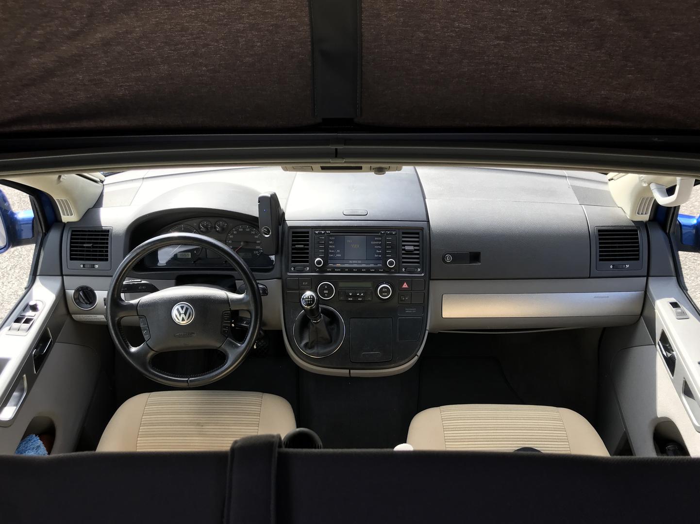

        Sisäkuvat kiinnostaa.
        Tämän yksilön sisätiloista ei näköjään ole tullut vielä napattua ensimmäistäkään "julkaisukelpoista" kuvaa, joten ohessa pari räpsyä edellisestä, joka muutamaa pientä varuste-eroa lukuunottamatta oli tismalleen samanlainen niin penkkien kuin kaappien osalta.

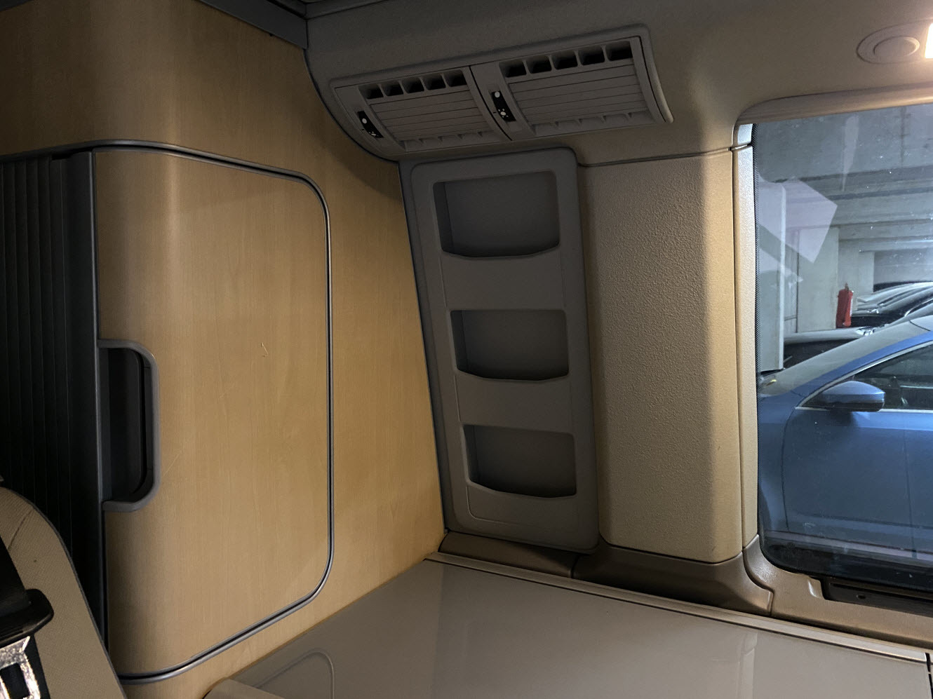

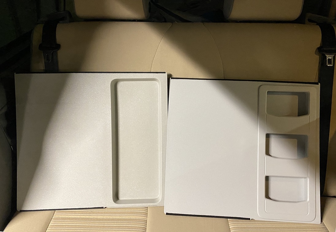

        Periaatteessahan takapenkin selkänojan kaatamalla takapenkistä ja "hattuhyllystä" muodostuu toinen parivuode.

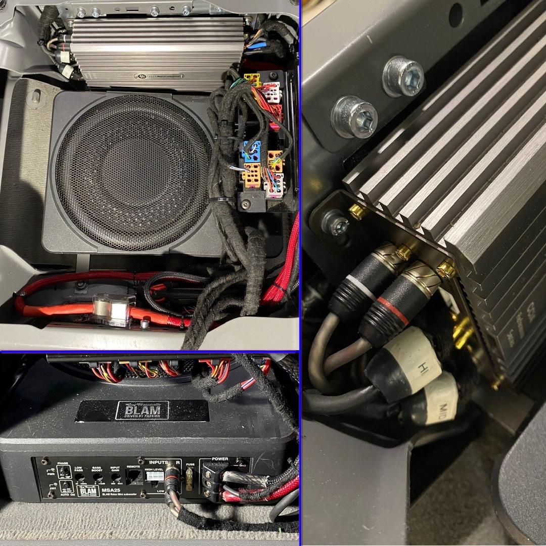

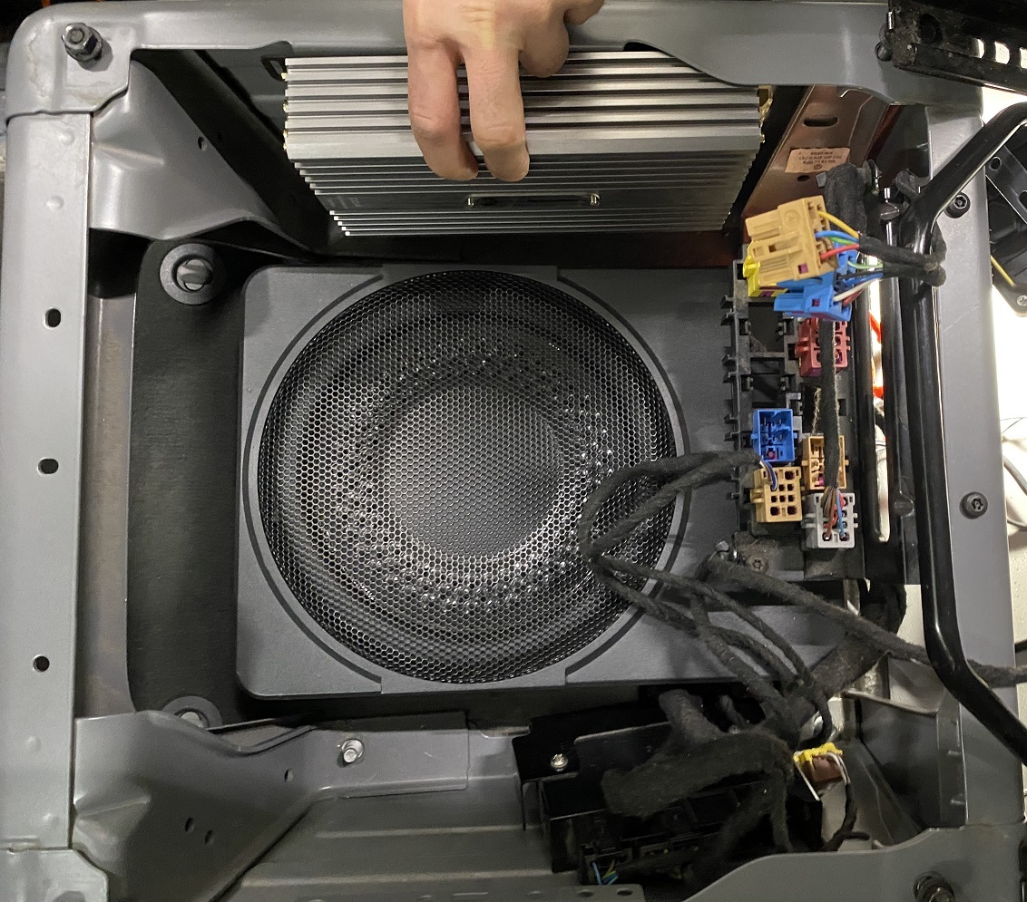

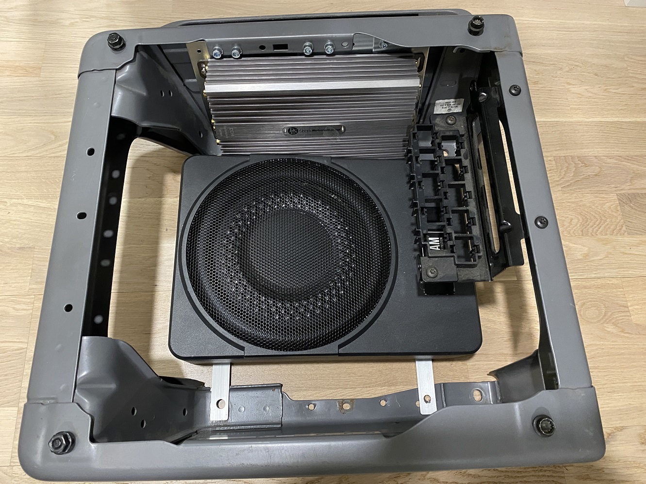

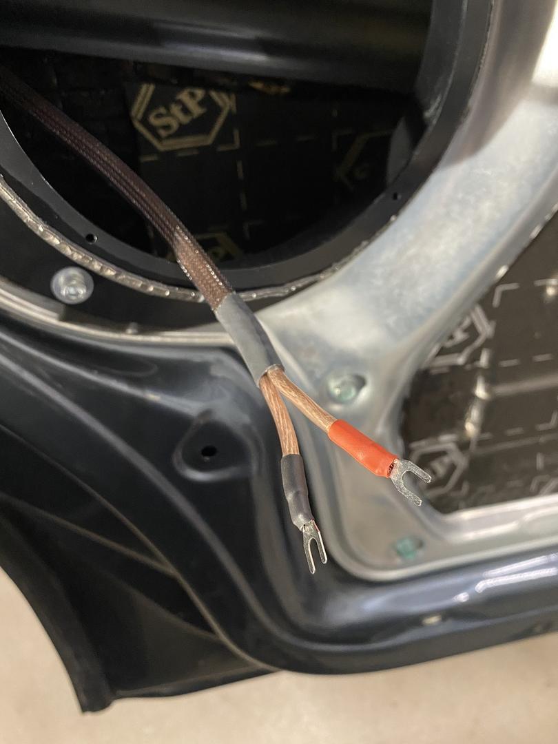

          Ensimmäisiä projekteja oli purkaa ohjaamon sisustaa varsin pitkälle audiopäivityksen vaatimia kaapeleita varten. Ovipahvien, etuikkunoiden sekä sisäpeltien irrottamisen jälkeen tällaisen tuoreemman tölkin ovet pääsee vaimentamaan varsin kätevästi: ulkopelteihin ensin kerros Silent Coatin 2-millistä alumiinivahvisteista butyylimattoa, jonka päälle vielä StP AeroFlex 6-millinen "telttapatja". Sisäpelti sai päälleen StP:n 1.8 milliä paksua Black Silver mattoa - enää lisättävä pienet palat ikkunannostimien pulttien kohdalle enen ovipahvien asentamista takaisin. Alkuperäisissä haitarikumeissa riittää tilaa vaikka mille, joten 2,5mm2 kaiutinkaapeli oli helppo vetää uusia ovikaiuttimia odottamaan,
ID:	1934330 Click image for larger version
          Ovien ollessa levällään tuli samalla uusittua kumpikin lukkolaite; kuskin puolelta sisävalot eivät ole toimineet (mikrokytkinvika), joka sinällään ei kesäautossa muuten haittaisi, mutta ovien automaattinen lukittuminen itsestään (ellei laita avainta virtalukkoon ja virtoja päälle) muodostaa pienoisen riskin lukita itsensä ulkopuolelle. Oikea etuovi puolestaan ei ole ihan joka kerta joko auennut tai mennyt lukkoon, joten jospa tämä ongelma olisi nyt historiaa.
          Käytettyä Blamin erillissarjaa kytätessä sellaista ei lopulta löytynyt, mutta hakuagentti pingasi 10" aktiivisubwooferista, jonka pienoisena heräteostoksena haetutin talteen. Etupenkin irrottamisen jälkeen tätä sekä erillissarjalle tulevaa vahvistinta pääsi sitten vihdoin mallailemaan paikalleen hieman paremmin ja positiiviseksi yllätyksekseni huomasin kummankin mahtuvan pienellä vaivalla vierekkäin, joka helpottaa hieman johdotusta.Etupenkin jalustaan pari ylimääräistä kiinnitysreikää, sillä myös auton alkuperäisiä komponentteja täytyy hieman siirtää. Johdotus on oikeastaan muutamia päätyholkkeja vaille odottamassa, joten lähiaikoina tätä pakettia sitten takaisin paikoilleen.

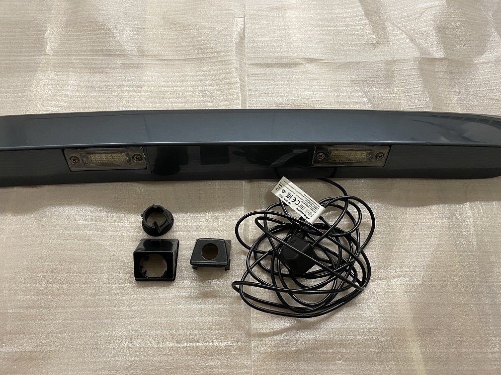

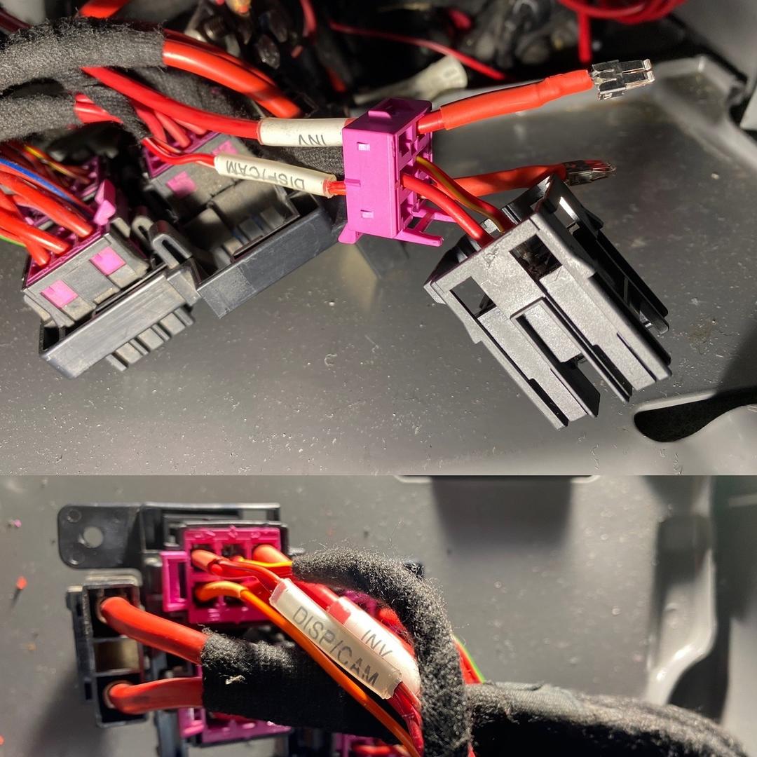

          Pioneerin näytöllisen soittimen myötä ajatus peruutuskamerasta alkoi polttelemaan - ja hiljalleen konkretisoitumaan, kun Saksasta löytyi käyttämätön Pioneerin kamera alkuperäisessä paketissa. OEM-henkinen asennus ok, mutta joku langaton kamera erillisellä näytöllä aiheuttaisi pahoinvointia.. Näissä alkupään T5:sissa ei moista tehdasoptiota ole vielä tunnettu, joten hieman riskillä pistin face-lift T5:n asennusosat, eli ulkokuoren 7E0827605B (T6:n 7E0980561A ilmeisesti aika vastaava) sekä sisemmän 7E0827339B:n tilaukseen ja nopean koesovituksen myötä tuon sisemmän osan pienellä viilaamisella Pioneerin kamera istuu paremmin kuin hyvin. Soittimen suunnasta kaapeli on nyt vedetty D-pilarin kulmille, joten seuraavaksi Dremeliä tuolle kahvalle ja kamera paikoilleen, niin pääsee niputtamaan sisustaa.

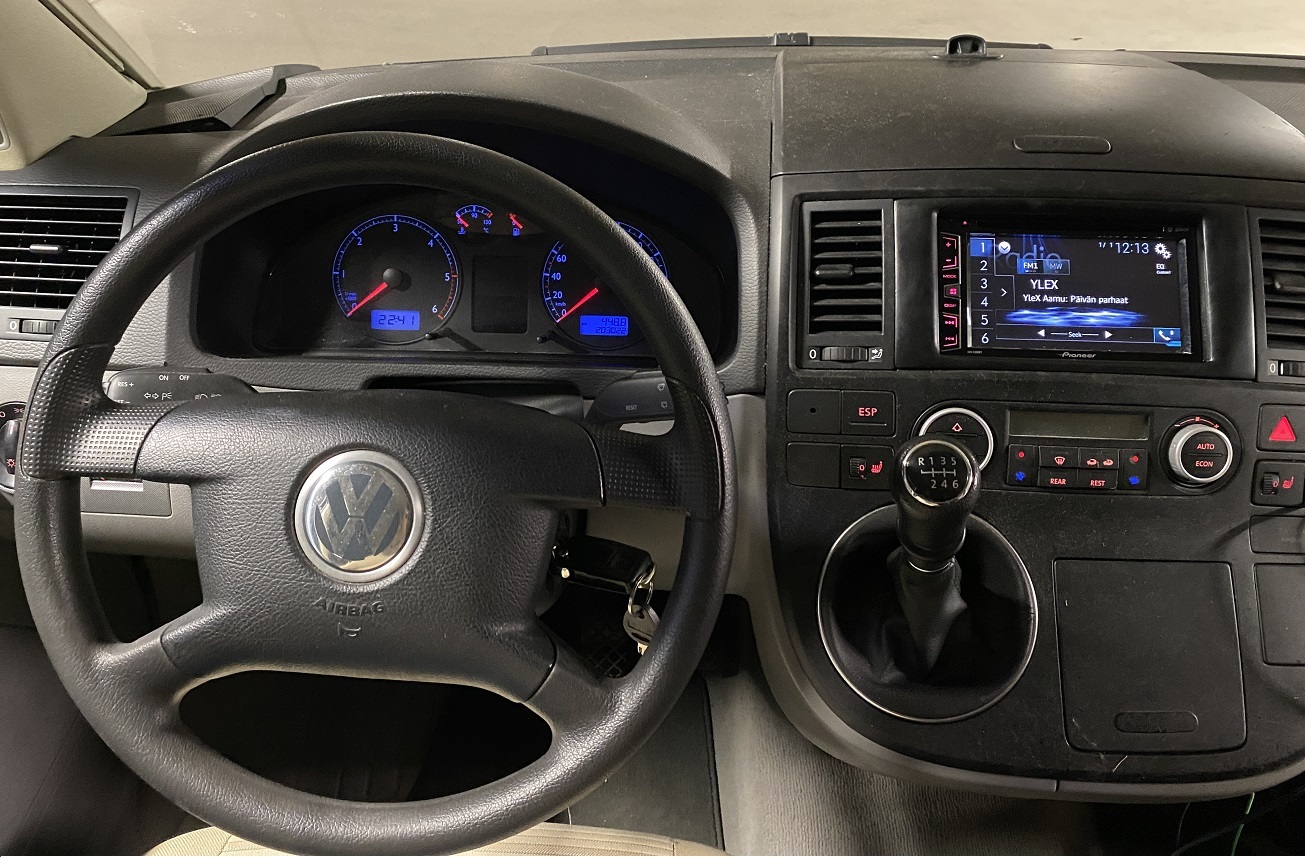

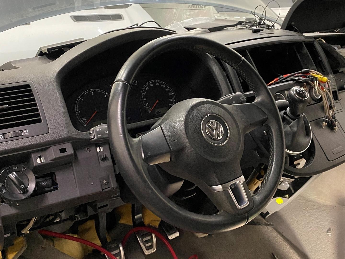

            Sisustan kimppuun hyökätessä oli jo alusta asti selvää, että ratti täytyy vaihtaa. Ensin tuli hankittua joku Passatin monitoimiohjauspyörä sekä sen hyvin T5GP-henkisen ulkonäön takia että kaverilta valmiiksi löytyneen airbagin takia. Tässä kohtaa nappuloiden mahdollinen sovittaminen vanhemman generaation sähköihin vaikutti turhan suurelta pähkinältä, joten ratkaisuksi löytyi 6R Polon nahkainen ratti 6R0419091Q, sille airbag 6R0880201D ja erilaisesta liittimestä johtuen vielä spiraalikaapeli 6R0959654 (mahdollista "evo kakkosta" ajatellen kaiken varalta MFL-mallinen lisäkarvoilla), joka ohjurihaittaa viilaamalla sopi suoraan T5:n rattiakselilta löytyvään pistokkeeseen. Akkukenkä takaisin paikoilleen, virrat päälle ja VCDS:llä tarkistus: ei vikakoodeja.

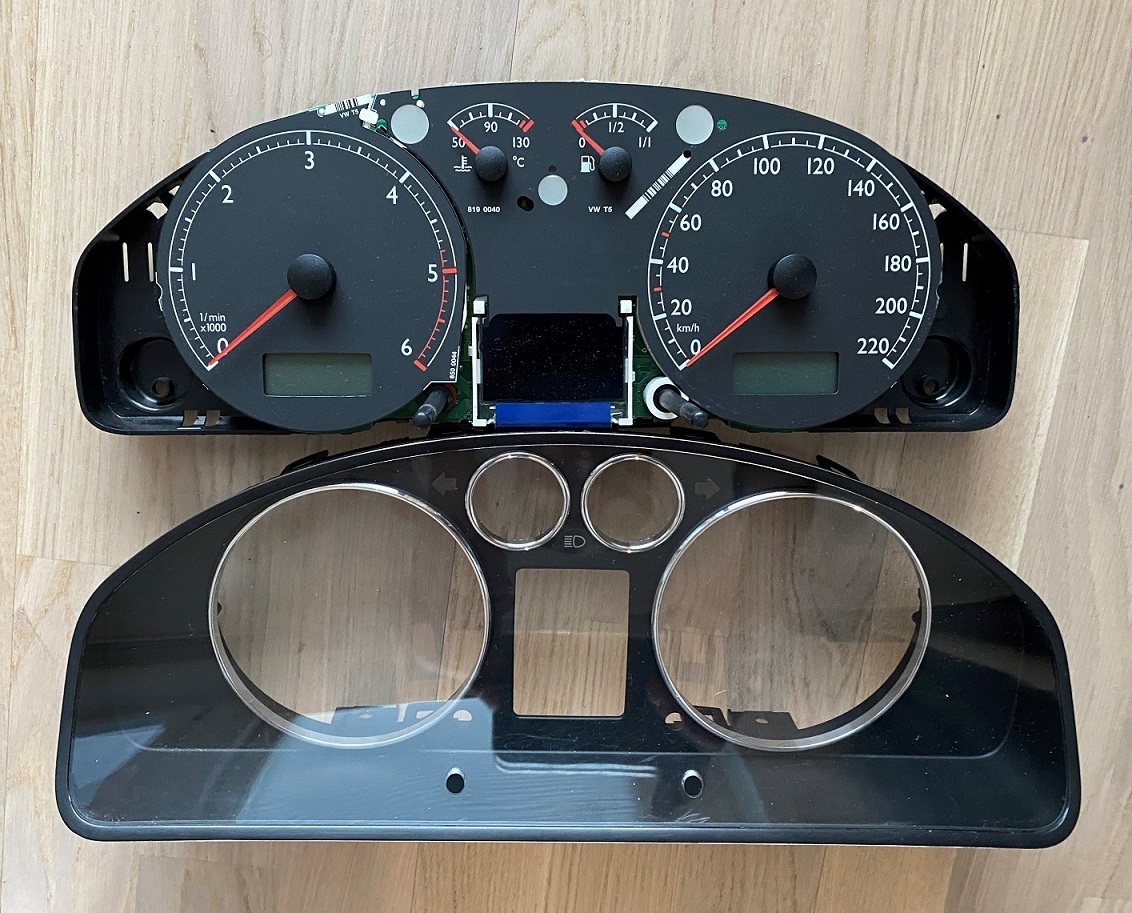

            Uuden soittimen hands free -mikrofoni on tarkoitus asentaa alkuperäiselle paikalleen kattopaneeliin, joten sitä(kin) kaapelointa ajatellen mittaristo oli syytä ottaa hetkeksi pois. Siinä yhteydessä tällekin osa-alueelle pientä ilmeen kevennystä / nuorennusta ja sukunäköä muihin konsernituotteisiin alurinkuloilla.

              Peruutuskamera istutettu kilpivalopaneeliin ja nopeasti toimivaksi testattu. Pioneerin kamera ilmesesti hieman pidempi kuin Volkkarin alkuperäinen, sillä pikkuisen piti työstää sitä sisempää asennusmuovia. Tältä osin takaluukun niputukseen seuraavaksi.

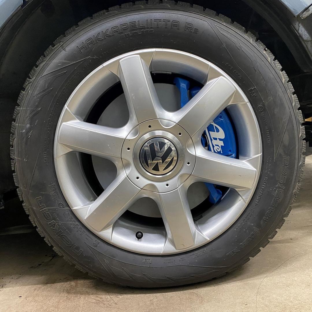

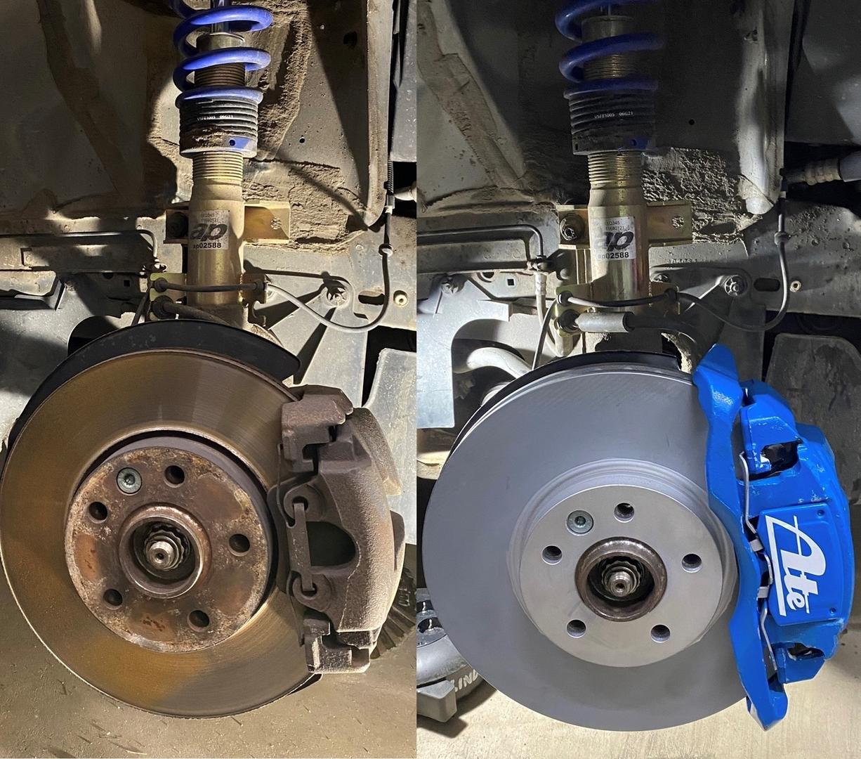

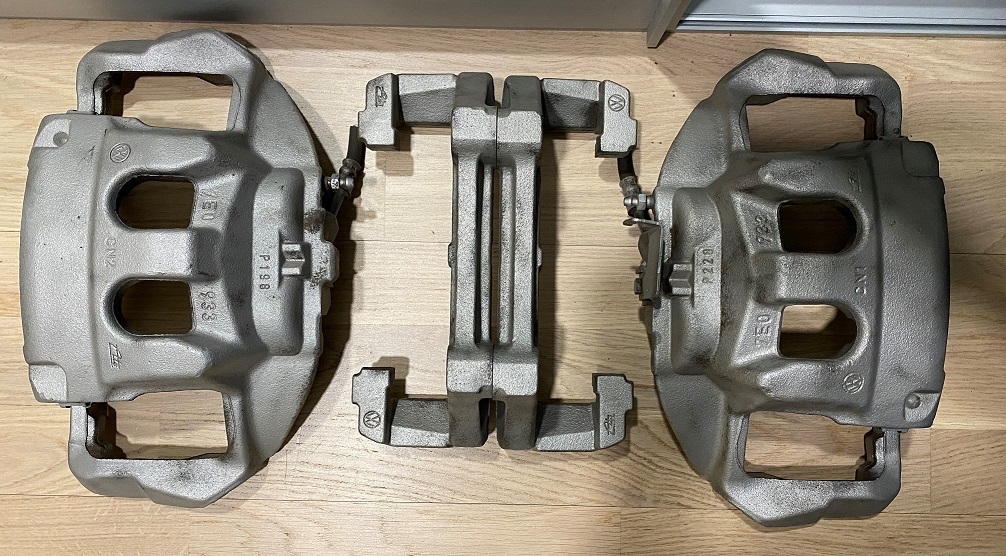

              Myös etujarrusatulat on nyt "valmiit" ja toinen paikoillaankin. Koska jostain GTE:stä taikka R:stä saattaa bongata vähän väriä vanteen takaa, niin sininen/lila oli tietyllä tapaa selvä valinta - päädyin sitten siihen, mitä saa valmiiksi jarrusatulamaalina. Nuo peltilipareet suorastaan huusi jotain pientä yksityiskohtaa kaverikseen, mutta GTD taikka R-line olisi ollut vähän liiaksi badge-tuningia eikä edes "period correct" sellaista, niin lopputulos näkyy alla. Vihaajat vihaa jne., mutta kun kerran sen italialaisen valmistajan logo saa näkyä, niin sitten kaippa saksalaisenkin..?
              !6" vararengas pääseekin nyt hallinnurkkaan eläkkeelle. Tuskinpa vuoden 2005 Misukalla olisi ihan kauhean kaukaa kotiin nilkutettukaan. Haussa siis yksi tällainen OEM-Suez lisää taikka 17" peltivanne. Kevwäämmällä katsotaan miltä nuo näyttää ysitoistasten takana.

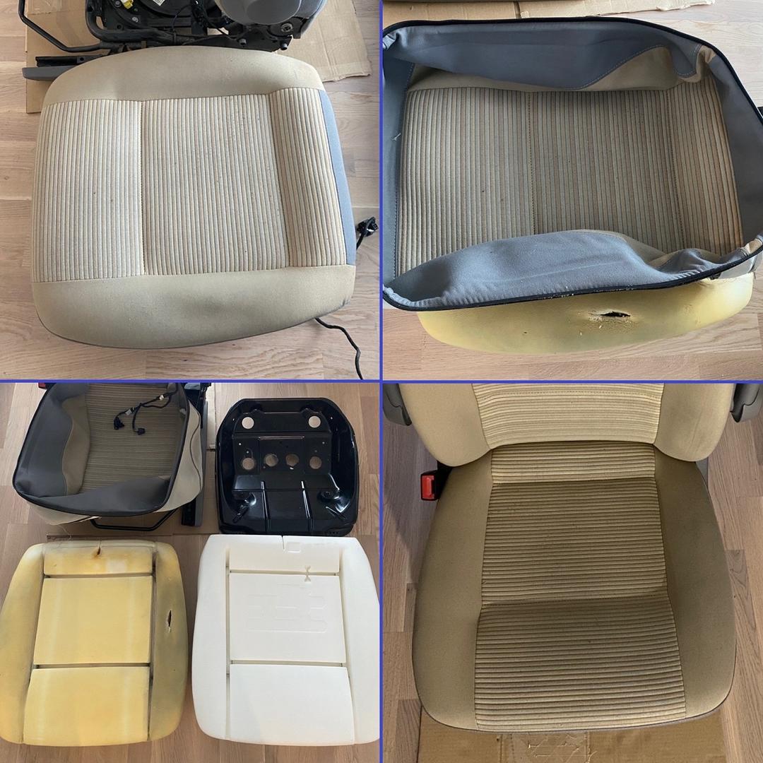

                    Jo ensimmäisistä kilometreistä lähtien, pian vuosi sitten, kuskinpenkissä ollut painauma häiritsi jonkin verran, joten viimeisimmässä varaosatilauksessa tuli kotiutettua myös uusi istuintyyny 7E0881375B. Pitkään hallilla irrallaan odotellut jakkara tuli viimein nostettua Audin konttiin ja roudattua olohuoneeseen sohvakaluston täydennykseksi. No ehkei ihan kirjaimellisesti kuitenkaan, mutta kummasti se vain nopeutti tämän osaprojektin suorittamista, kun kohde oli lähempänä tyrkyllä eikä hallilla odottamassa kaikkien muiden askareiden jaloissa. Istuintyynyn irrotus oli erittäin yksinkertainen toimenpide ja onneksi verhoilukaan ei lopulta vaatinut mitään kärki- ja siirtoleukapihtejä ihmeempiä työkaluja.
                    Oheinen kuvakollaasi kertonee enemmän kuin sanat. Periaatteessahan tuo revennyt tyyny olisi varmaan voinut olla korjattavissakin, mutta kun kerran uusi osa oli jo hommattuna, niin luonnollisesti sen myös vaihdoin.

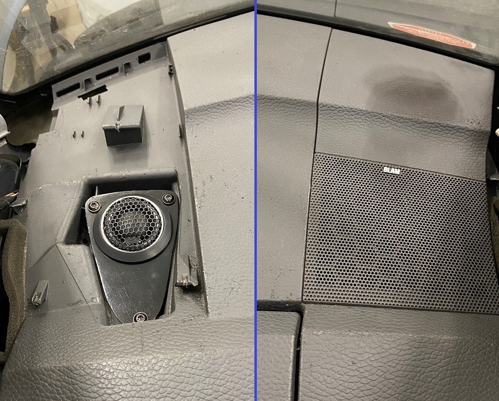

                      Sen verran kasauksessa kuitenkin edistynyt, että ovipahvit tuli asennettua paikoilleen. Vaikka OEM-henkinen asennus olikin se alkuperäinen teema, niin piti kuitenkin rikkoa hieman sitä ajatusta vastaan: piiloon jäävistä diskanteista tuli irrotettua merkit - samoin kuin tätä varta vasten hankituista midbassojen ritilöistä – sekä tehtyä niille pienet upotukset niin kojelaudan kaiutinritilöihin kuin ovipahveihinkin. Jos kerran Audissa paremman audion – oli se sitten B&O taikka Bose tai Volkkarin tapauksessa ihan vain Dynaudio – annetaan paitsi kuulua myös hieman näkyä, niin…

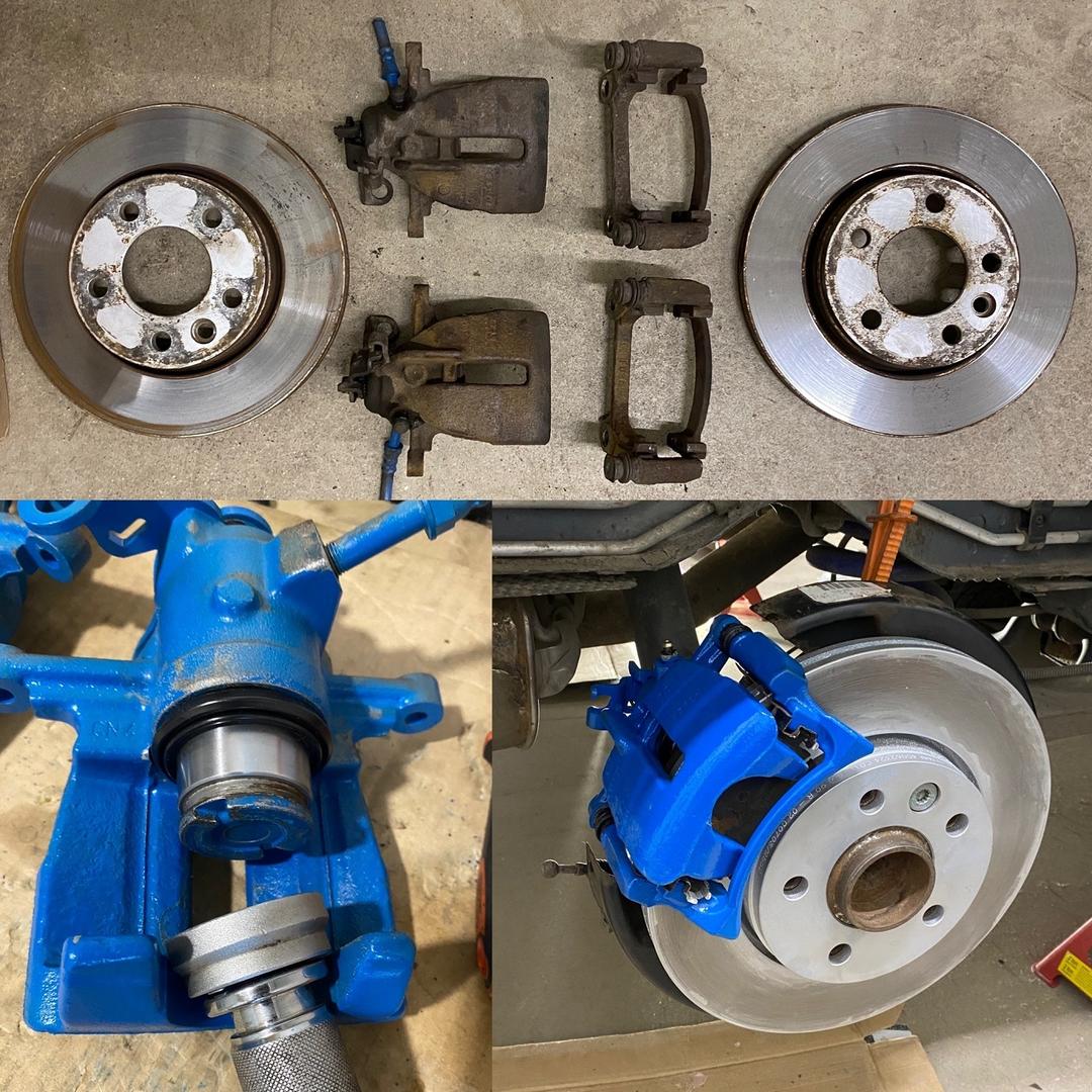

                      Parhaillaan auto makaa perä pukeilla ilman takajarruja. Seuraava steppi on hakea takasatulat ne hiekkapuhaltaneelta kaverilta, maalattava ja heitettävä uudet huolto-osat paikoilleen, niin pääsee jossain kohtaa tipauttamaan auton takaisin pyörilleen.

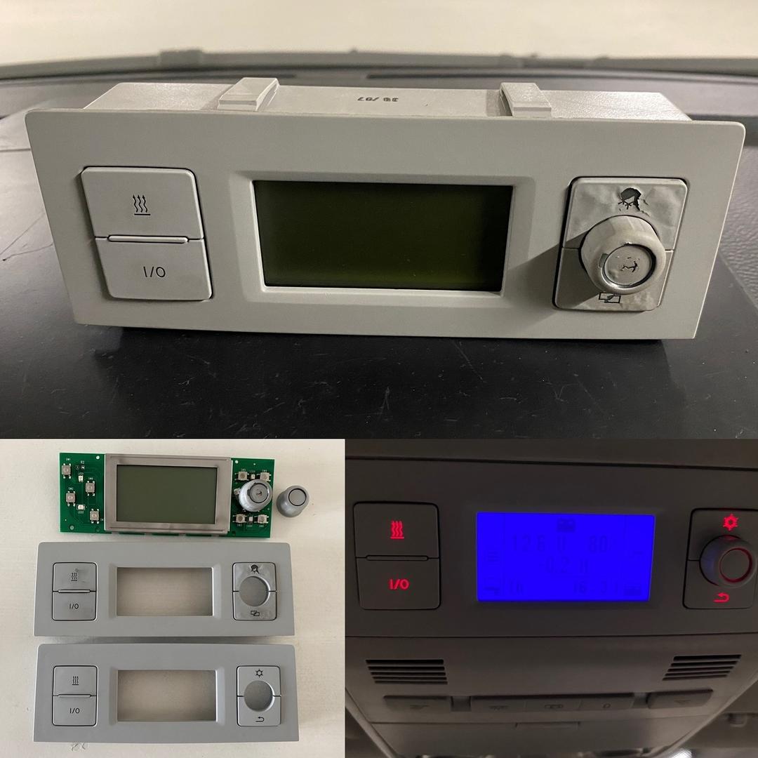

                          Sisätiloissa ulkonäöllisesti hieman häiritsi katon ohjainpaneelin nappien pinnoitteen kupruilu, mutta nyt seisonta-ajana aikana parilla katon nostolla ja laskulla tuli myös valintarullan muoviosan tunnit täyteen. Näihin onneksi saa korjaussarjaa 7E7998453, jota vaihtaessa tuli se vikakin varmennettua sisäpuolelta haljenneeseen rullaan - kuva vain unohtui jälleen kerran. Perinteisesti tämäkin osaprojekti eteni niin, että ensin paneeli pöydälle ihan vain todetakseni, että seuraavana päivänä haettava sopivat työkalut ts. riittävän pieniä Torxeja.
                          Click image for larger version  Name:	mJFTD2023.jpg Views:	0 Size:	88,1 Kt ID:	1940291

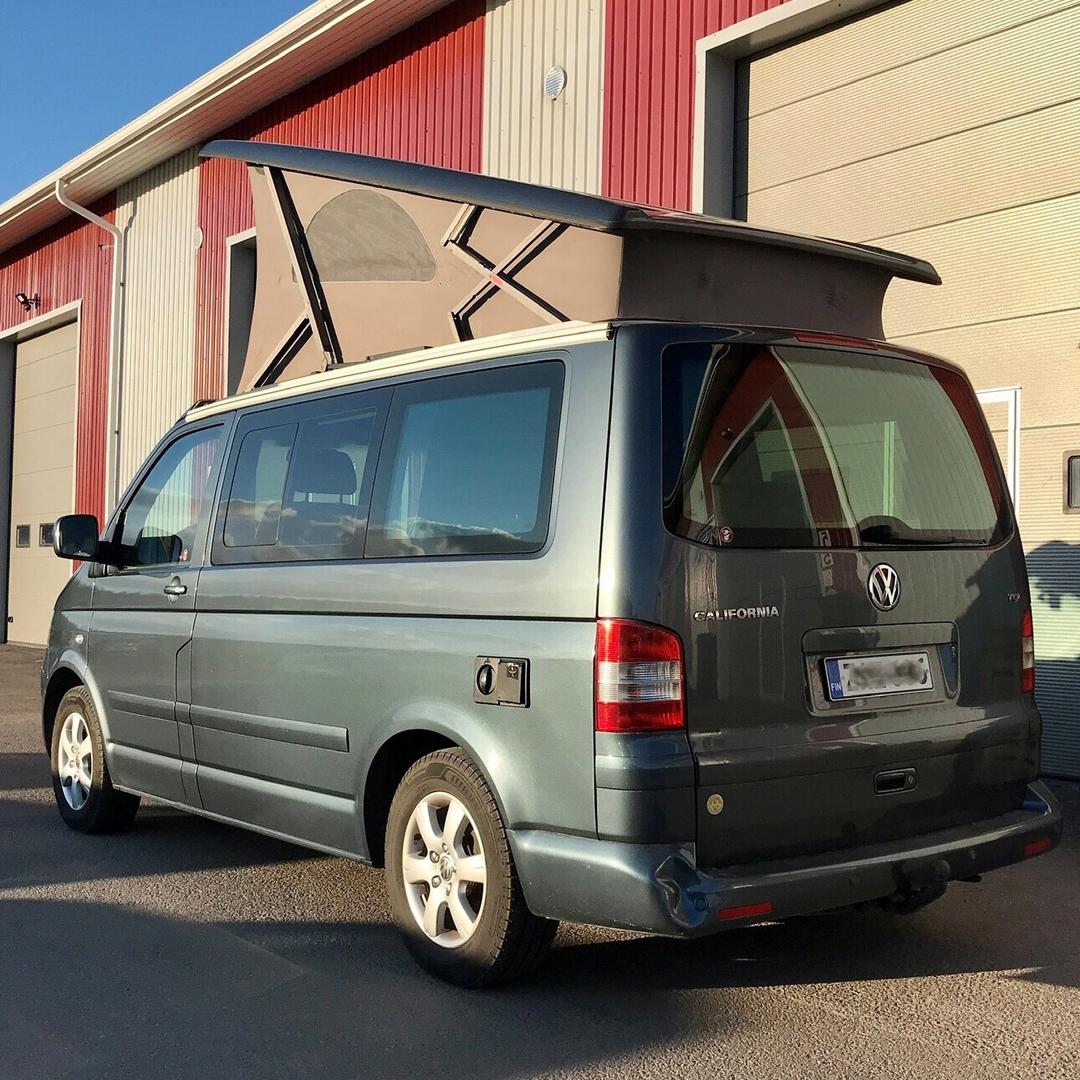

                          Varsinainen kauden (tai ainakin telttakaton) avaus oli nyt menneenä viikonloppuna; tuli siinä ohikulkiessa pyörähdettyä kerhon ratatapahtuman varikollakin pikaisesti, vaikka eihän tällainen harrastekäyttis sinne Alastaron asvalttikentälle sovi kuin korkeintaan vetomassojen puolesta traileri perässä. Siispä matka jatkui sinne, missä tämä harrastekäyttis on enemmän elementissään. Madallettuna ja 45-sarjalaisilla kumeilla pääsi tälläkin kertaa sinne minne tie päättyy ja siitä vielä napsu eteenpäin, joten onneksi ainakaan vielä ei tarvitse alkaa suunnittelemaan 4motion Seikel/swamper face-lifitä...

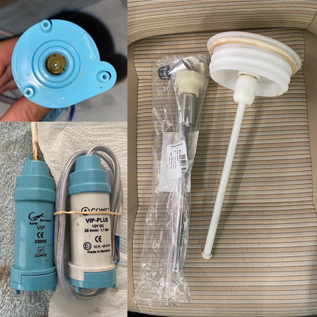

                          Työlistalla seuraavaksi mm. öljynvaihtohuolto, raikasvesisäiliön pinnantasoanturin vaihto (näyttää koko ajan täyttä - edellisessä samainen anturi ei saanut signaalia ollenkaan ja vilkutti tyhjää, joten sikäli universumi vaikuttaa olevan tasapainossa) ym. pienempää pikkusälää & "säätöä". Vahaakin tuo kaipaisi ja ja ja...
                            Olisihan se pitänyt Alastarolla tajuta että tästä autosta kyse. Oikein siistiltä näytti.
                              Kyllä tää on livenä lähempääkin siisti tapaus. Aiheuttaa itsellä ainakin California-kuumetta jossainmäärin.
                                Pientä päivitystä välillä. Edelliseen postaukseen viitaten raikasvesisäiliöön tuli tosiaan vaihdettua uusi pinnantasoanturi. Viallisen kanssakin voisi kyllä elää, mutta mielellään sen tankkaustarpeen näkee hieman aiemmin kuin hanasta loppuu vesi. Samassa yhteydessä uusin myös keittiöhanaa ruokkivan vesipumpun, sillä alkuperäisessä alkoi olla jo jokseenkin heikko paine ja kyllä siellä jotain hapertumaa näkyikin.
