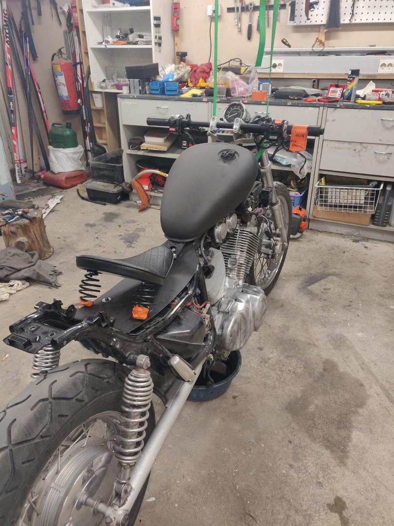

    ZX6R lähti syksyllä sellaiseen kotiin, jossa tehokasta pyörää ehkä osataan käsitellä. Tilalle tuli vuoden 1991 Virago 535cc koneella.
    Vaikka tänä vuonna yhdessä pyöreitä vuosia täytettiinkin, ei tuollaisen Viragon orkkis/orkkismainen lookki sovi omaan makuun sitten pätkääkään. Nyt talven aikana pelastetaan Virago museoinnilta, ja katsotaan saisiko siitä omaan makuun sopivan pelin.
    Tehtävälistalla siis pyörän bobberointi, eli lookkia raskaalla kädellä kevyemmäksi. Tarkoitus kuitenkin jättää runko silpomatta, että tarvittaessa saa takalaukut tai vänkärin penkin paikalleen.

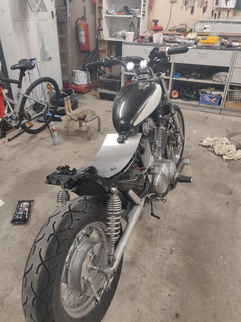

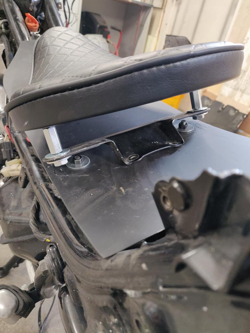

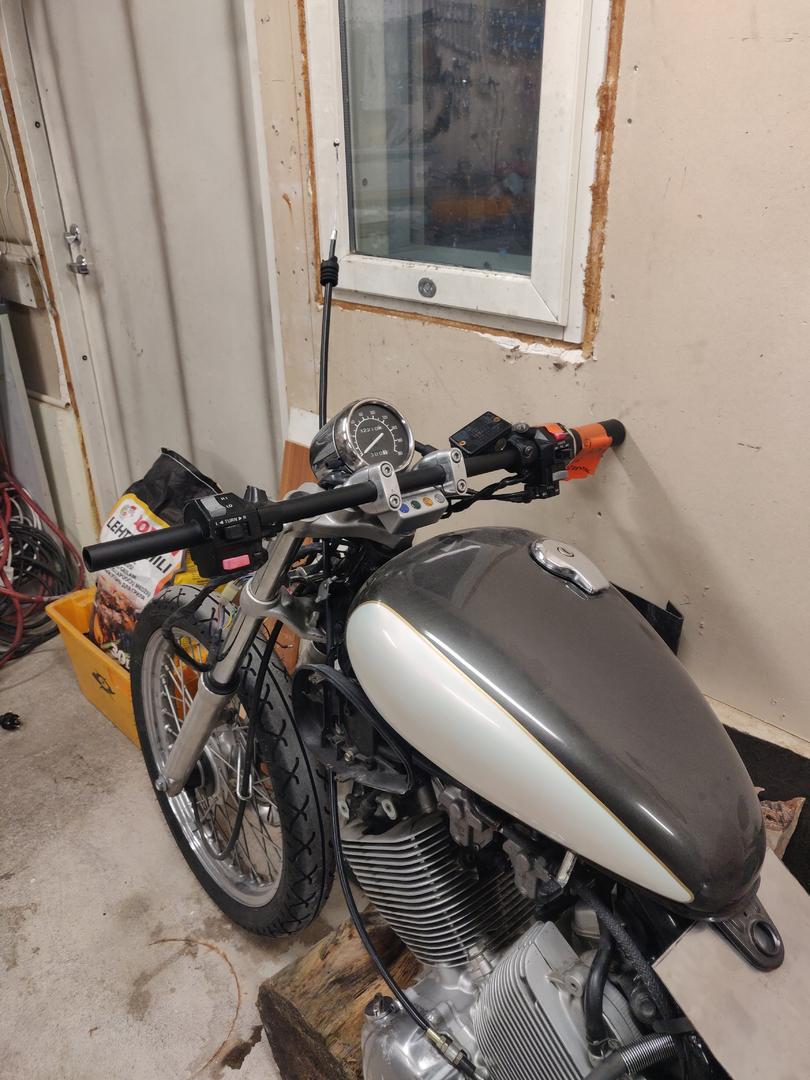

    Ensimmäisessä kuvassa lähtötilanne, eli tällaisena vehje mulle tuli. Ensimmäisenä lähti jäätävän rumat jälkikäteen laitetut tanko, tangon raiserit ja etuvalo. Tilalle tuli orkkisraiserit ja luotisuora dragbar. Ensi kesä näyttää, tarviiko tilalle hankkia käyrempää tankoa ajomukavuuden vuoksi. Samalla aloin mallailemaan alkuperäisen penkin tilalle tulevan satulan aluslevyä pellistä. Penkkikin tuli tilattua ja sovitettua paikalleen, mutta tulipa epähuomiossa tilattua tuuman-pari liian pitkät jouset. Tarvii etsiä jostain lyhyemmät tilalle.

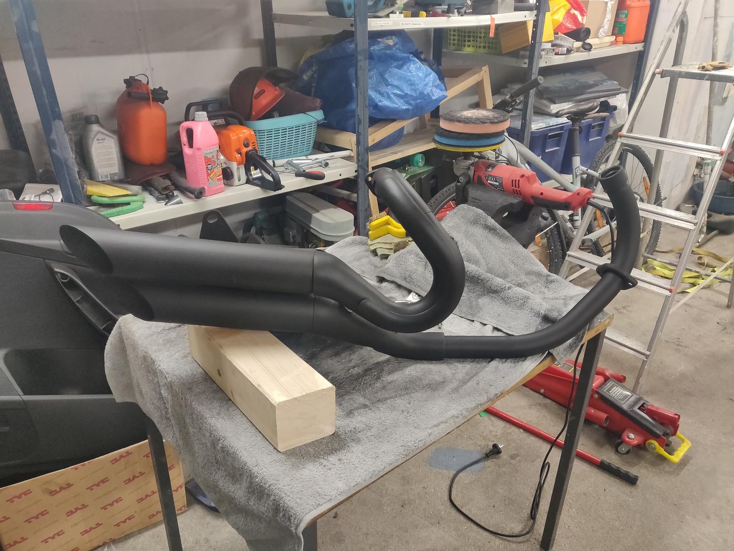

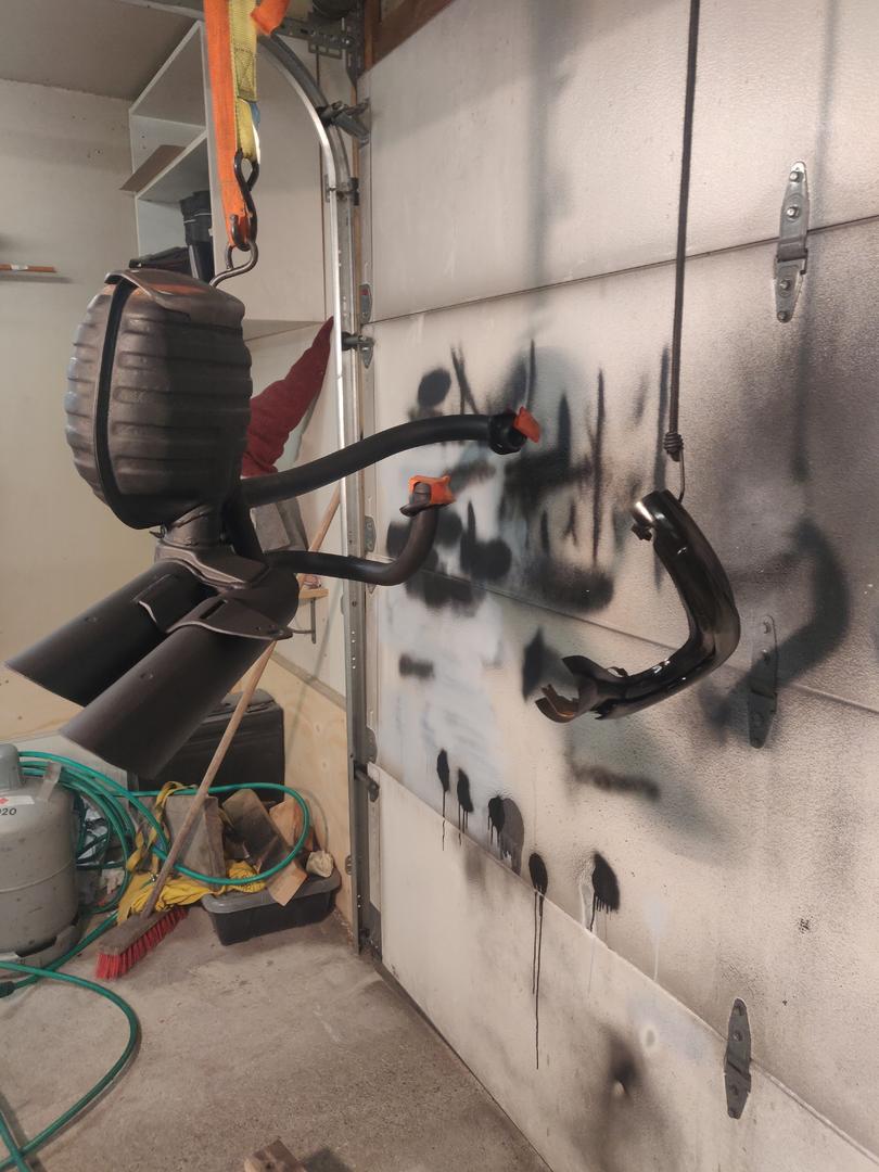

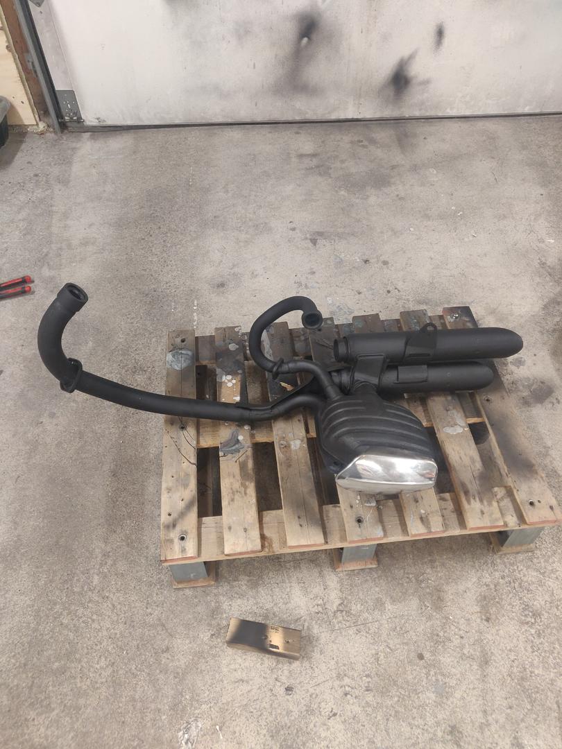

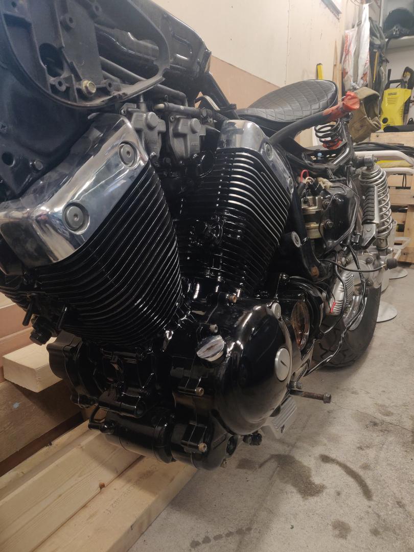

    Koska liiallinen kiiltävä alumiini tai kromattu metalli ei sovi minun tyylitajuun alkuunkaan, maalasin putken 800c kuumakestomaalilla. Moottorin pesin liotinpesuaineella ja hioin pahimmat hapettumat pois. Sekin odottelee maalaamista Motipin Engine Paintilla. Tankki, etulokari ja muita pikkuosia on jo pohjamaalissa odottelemassa varsinaista värikerrosta.

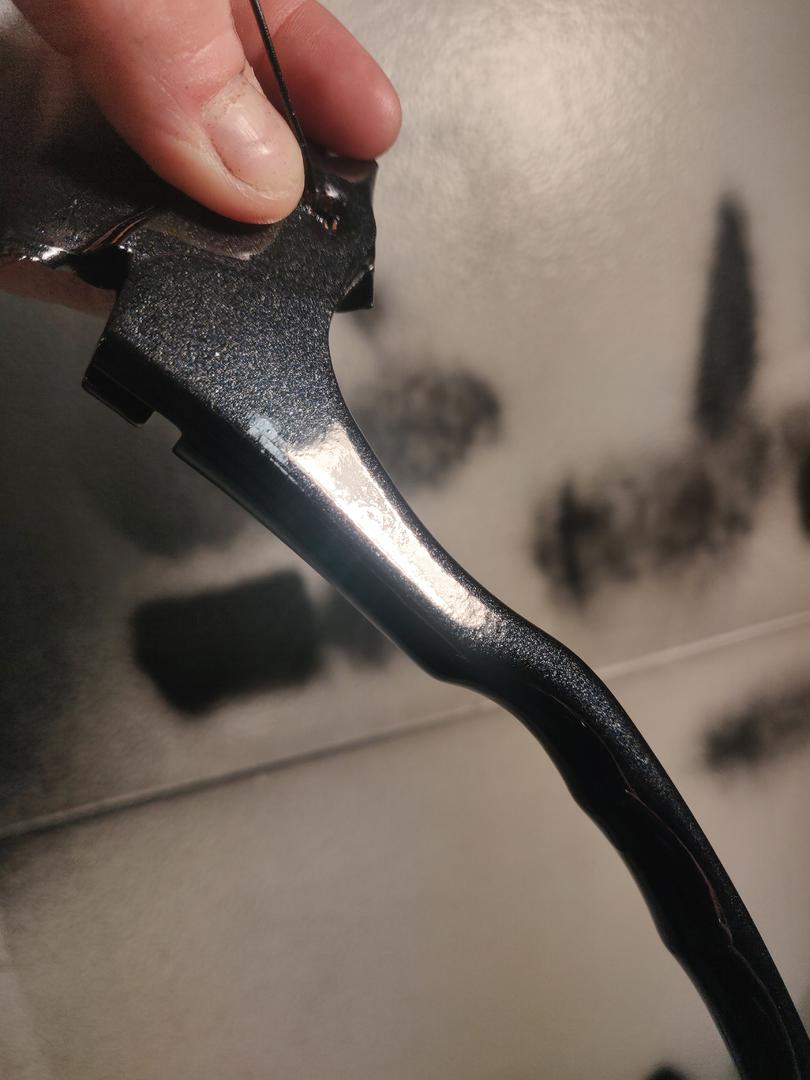

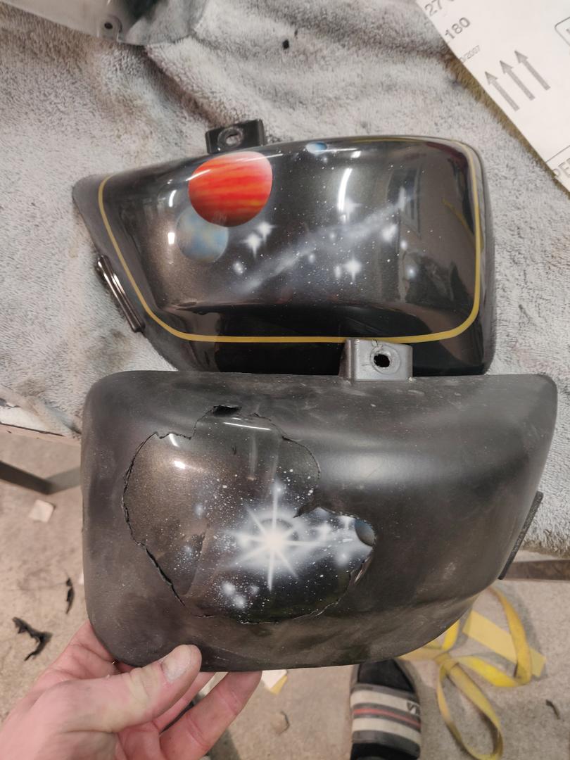

    Hyllystä löyty vajaa purkki volkkarin LC9Z-maalia, jolla vasiten maalasin jarru- ja kytkinkahvat. Sen verran kivan näkönen värisävy, että taidan samalla värillä maalata myös muut osat. Tietääpähän myös, että tarvittaessa samaa maalia löytyy helposti lisää. Sivuposkia hioessa tuli plastidipin alta esiin jonkun tekemät erikoismaalaukset, jotka nyt valitettavasti saa luvan peittyä lopullisesti oikean maalikerroksen alle.
    Kunhan koneen saa maaliin, voikin alkaa sovittelemaan mm. Kiinasta tilattua Harrikan takalokaria paikalleen.
    Jonkinlainen uusi putkisto olisi myös kiva, mutta järkeviä huiluja ei tahdo löytyä sopurahalla. Delkevicin tekele on ainoa ulkonäöllisesti silmää miellyttävä, mutta hinta on kolmannes koko pyörän hinnasta. Suorat huilut on sitten järkyttävän rumia ja / tai liian kovaäänisiä. Jotkut kiinantekeleethän löytäisi edullisesti ja voisi muokata, jos osaisi ja olisi sopivat vehkeet.

                  Sain aikaseksi maalattua koneen ja samalla loput putkiston osat sekä korjattua putkeen tulleita valumia. Seuraavaksi pitäs naputella intternetsistä tulemaan pakoputken tiivisterenkaat ja molempien koppien rosteriruuvit kun vanhat on jo kovin ikävän näköset.
                  Jospa se siitä alkais pikkuhiljaa menemään jo kasaan päin, niin pääsisi varsinaisiis maalaushommiin.

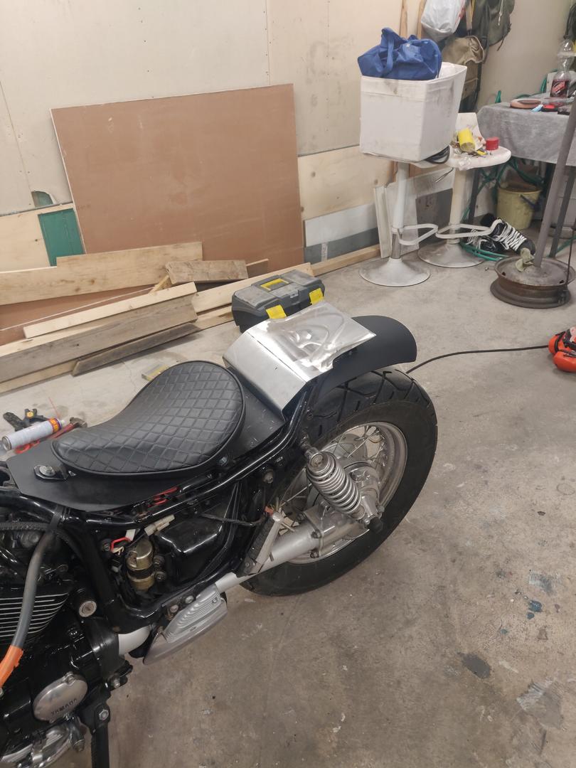

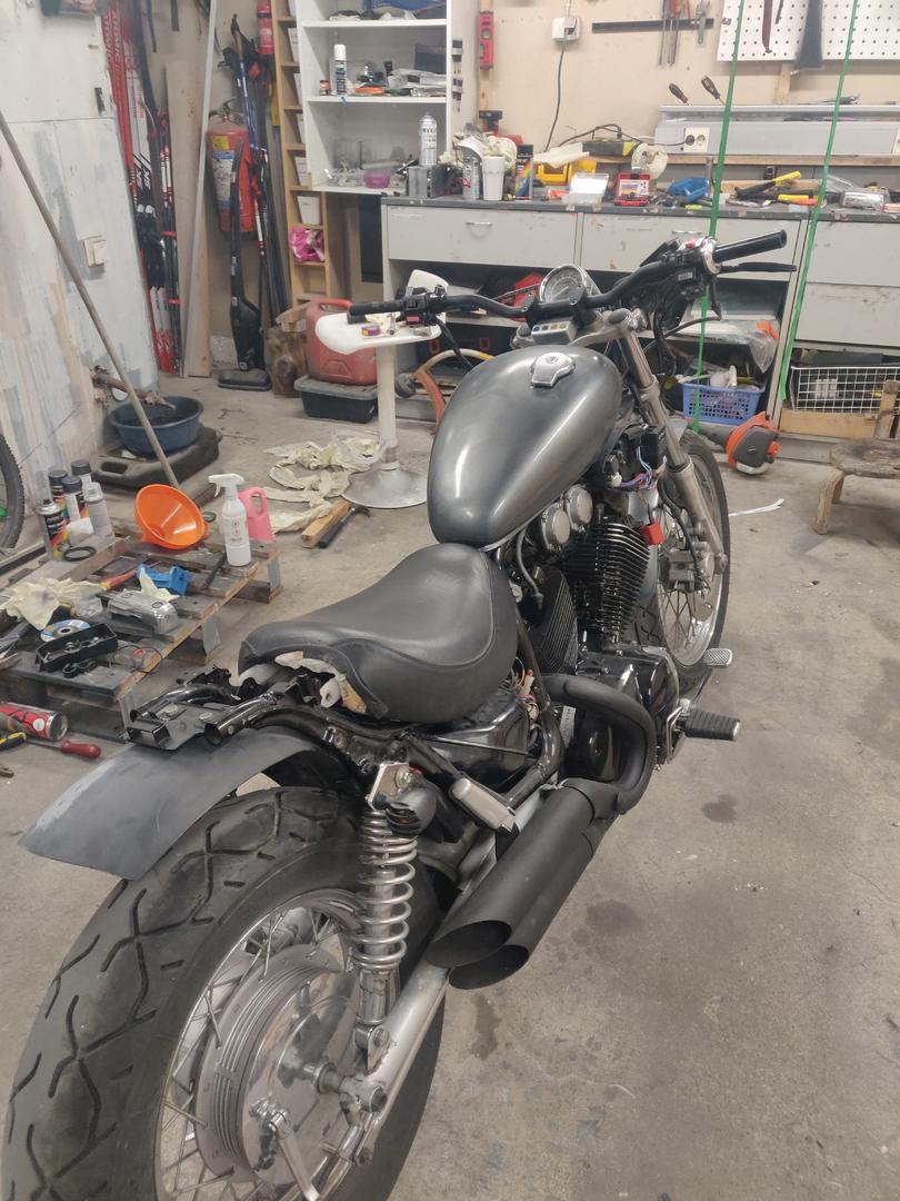

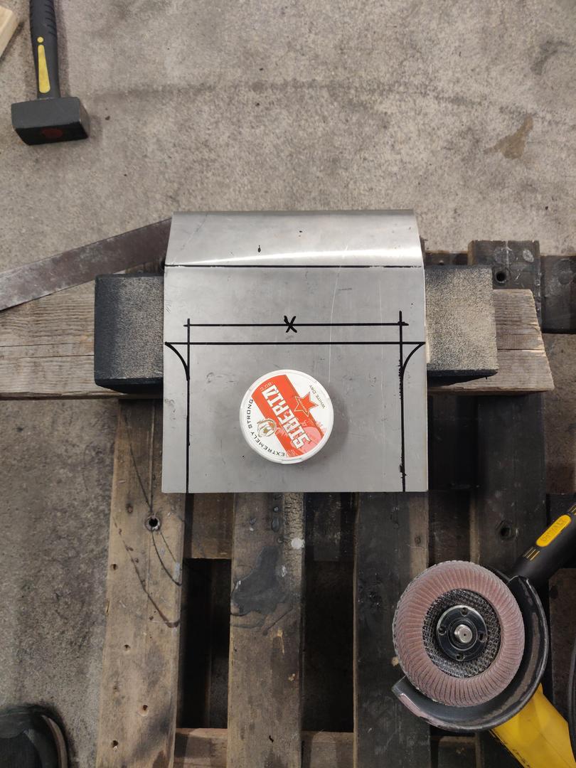

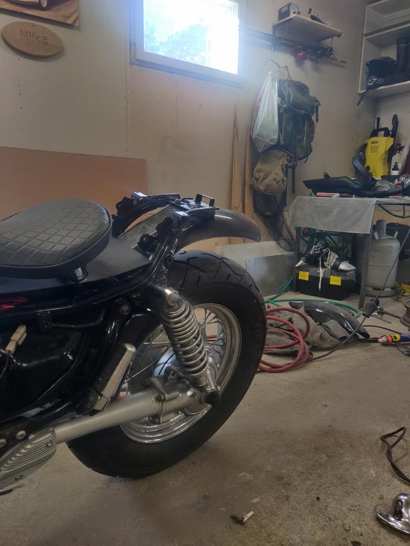

                    Hidasta edistystä tämänkin kanssa. Muutama lämmin päivä säikäytti siihen todellisuuteen, että kohtahan ne ajokelit on taas jo ihan nurkan takana. Aloin vanhaa takalokaria silppuamaan, josko siitä saisi jotakin aikaiseksi. Alkuperäisen suunnitelman muovinen kiinalokari ei vaikuttanutkaan loppuunsa kovin hyvältä.
                    Rälläkkä kauniiseen käteen, ja kyllähän siitä huomattavasti kevyempi ja sirompi tuli. Nyt vaan pitäisi saada perää alemmas, koska rako lokarin ja takarenkaan välillä on maasturiluokkaa. Samalla keksin käyttöä tuolle alkuperäiselle kilpitelineelle. Josko siitä saisi soviteltua näppärän penkin kiinnikkeen.

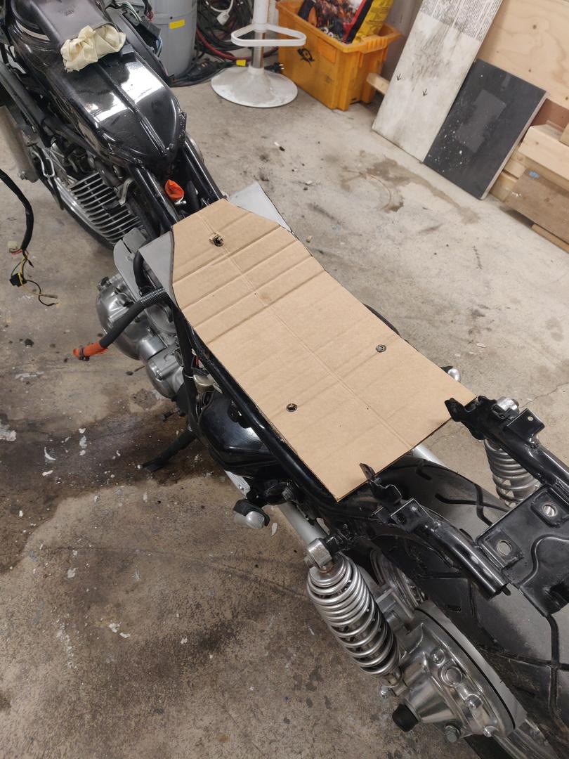

                    Penkin kanssa suunnittelin myös sellaista liikkua, että josko hankkisi jostain risan orkkispenkin, ja hyödyntäisi siitä valmiin pohjan. Katsotaan nyt keväällä ensin, miten perse kestää tuota ohkasta bobbersatulaa.

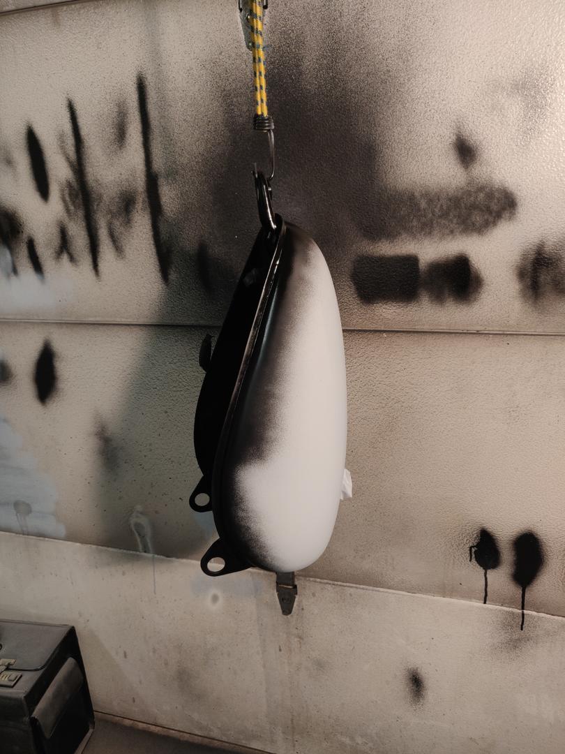

                      Pikkuhiljaa alkaa tämäkin mennä kasaan päin. Alkuperäiseen värisuunnitelmaan tuli viime hetkillä vähän muutosta, kun keksin että joku gun metal -tyyppinen tumman harmaa voisi toimia hyvin, ja samalla maalipurkin hintakin puolittuisi.
                      Hain Väripolarilta (terveiset sinne, palvelu oli kerrassaan loistavaa) purkillisen Motipin 51085 -sävyistä maalia, maalasin sillä sivuposken kokeeksi ja totesin että löyty heti mieluinen sävy. Lisää maalia ei löytynyt heti hyllystä, vaan meni tilaushommiksi. Jospa ensi viikolla pääsisi pitkien vapaiden aikana maalaamaan loppujakin osia. Takavalon tilasin myös, saa nähdä montako viikkoa toimituksessa menee kun Suezin kanavakin näyttää olevan vielä tukossa. :) Jos ei ala kohtuudella kuulua, niin täytyy hankkia suomikaupasta viisinkertaisella hinnalla.
                      Perään vänkärin penkin paikalle askartelin myös peiteläpyskän, johon on tarkoitus kiinnitellä aikanaan myös pienet kuljetuspoksit mm. tarvittavia työkaluja, varatulppia yms. varten. Vielä kun jostain onnistuisi löytämään jostain sopivan pienet.
                      Tuossa kun tankkia sovitteli paikalleen, niin huomasin että tuon suoran tangon kanssa ottaa katkasijat kiinni tankkiin, kun tankoa veivaa ääriasentoon. Tanko menee siis ainakin vaihtoon, koska en tuota halua enempää korottaakaan.

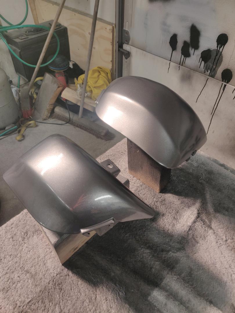

                        Vähän päivitystä taas tähänkin. Tankki ja etulokari tuli maalattua tuossa pääsiäisviikolla. Maalipinnasta tuli mielestäni varsin onnistunut, joskin hyvään lopputulokseen pääsisi vielä vesihiomalla ja myllyttämällä pinnan.

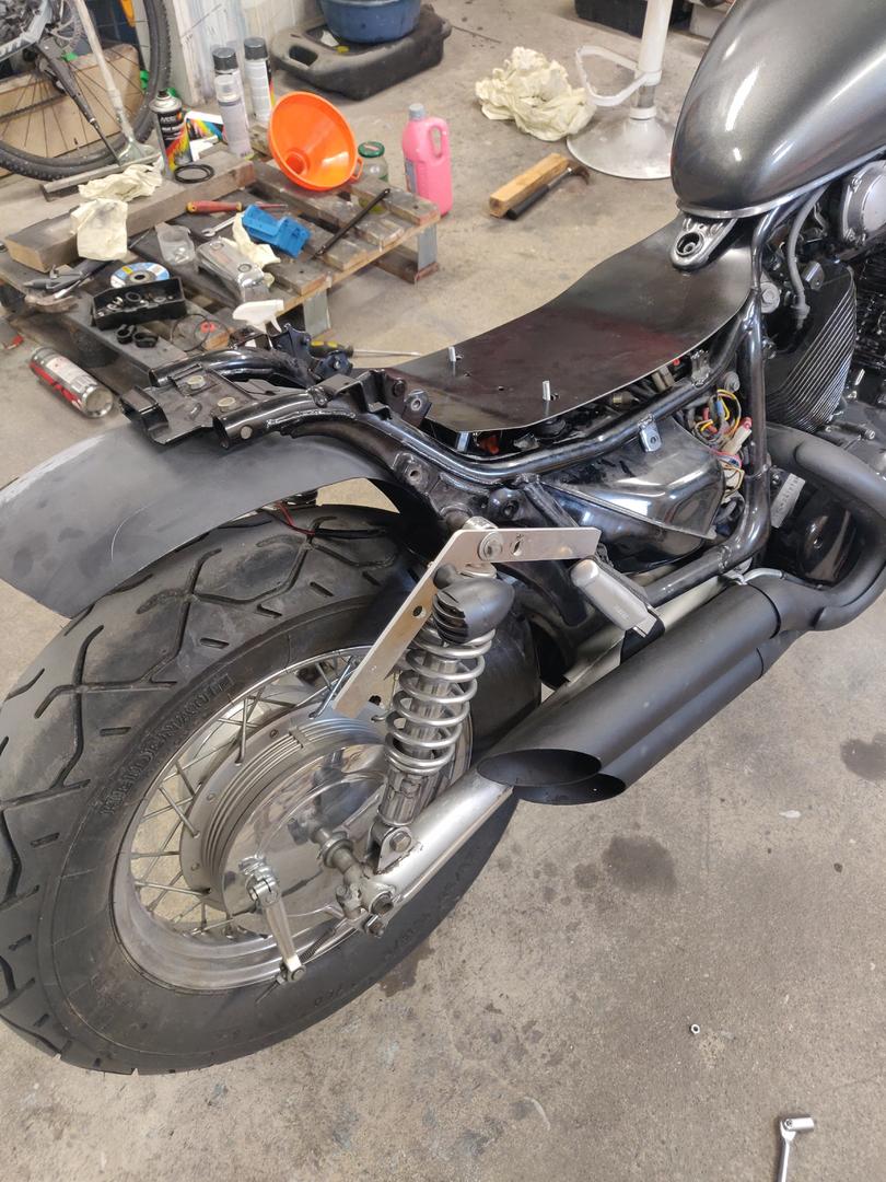

                        Nostelin tankin paikalleen, laskin uuden öljyt koneeseen ja perään sekä vaihdoin tulpat. Putsari oli jo ennestään lähes uudenveroisen näköinen, joten turhaan sitä alkaa vaihtamaan.

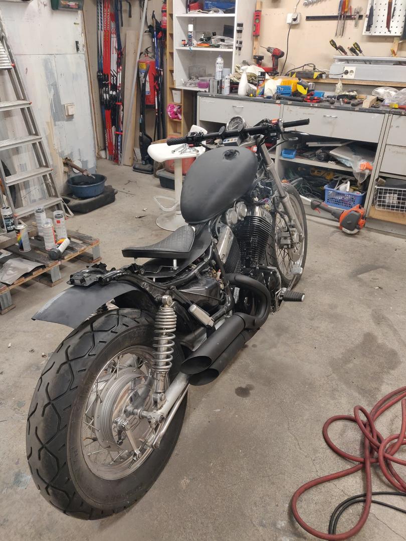

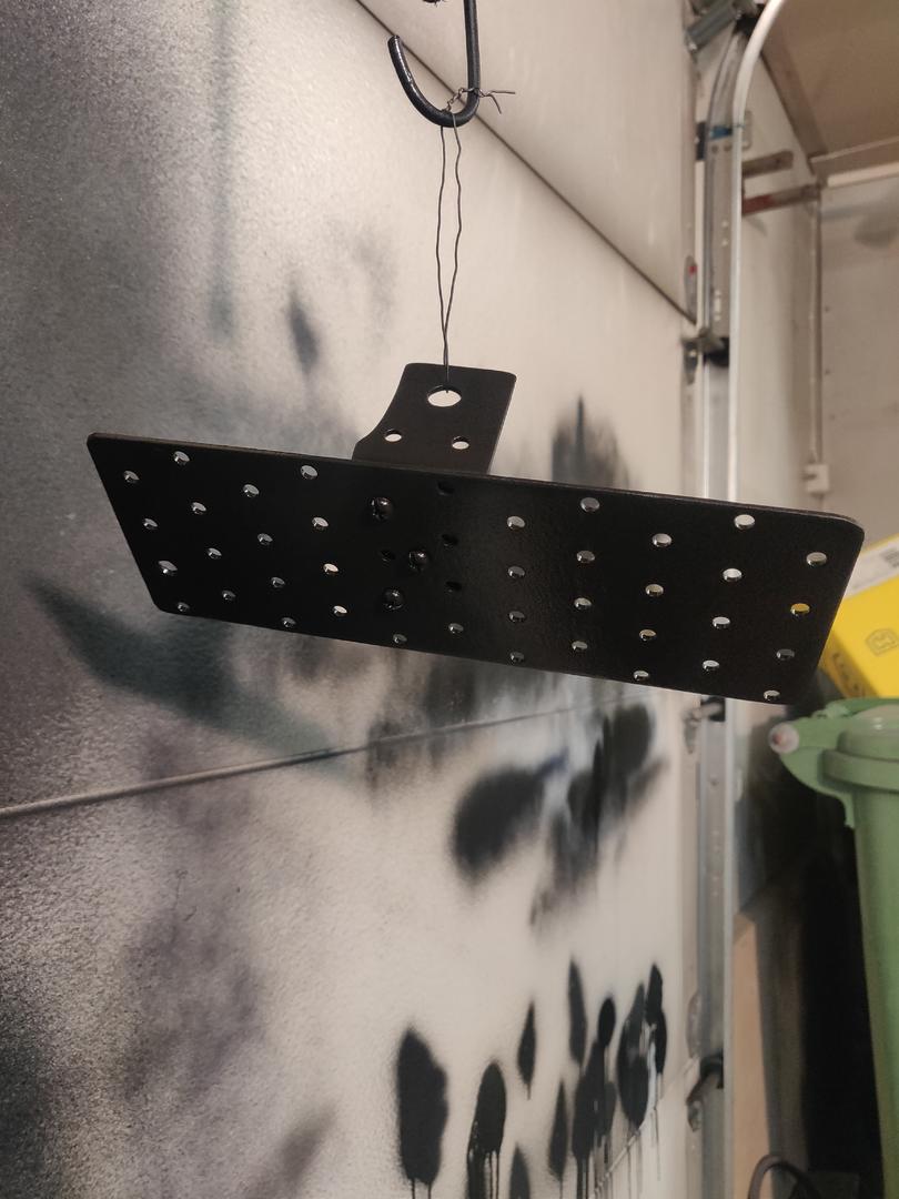

                        Mitään järkihintaista kilpitelinettä ei oikein tahtonut vielä löytyä, joten yhdestä kulmaraudasta ja naulauslevystä tekasin jonkinmoisen virityksen alkuun.Ei se kovin kaunis ole, mutta toiminee siihen asti että jaksaa etsiä tai tehdä paremman.

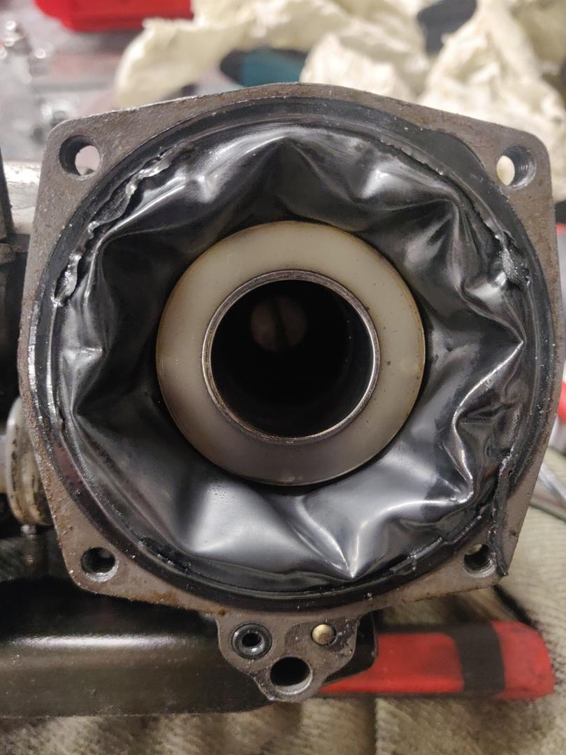

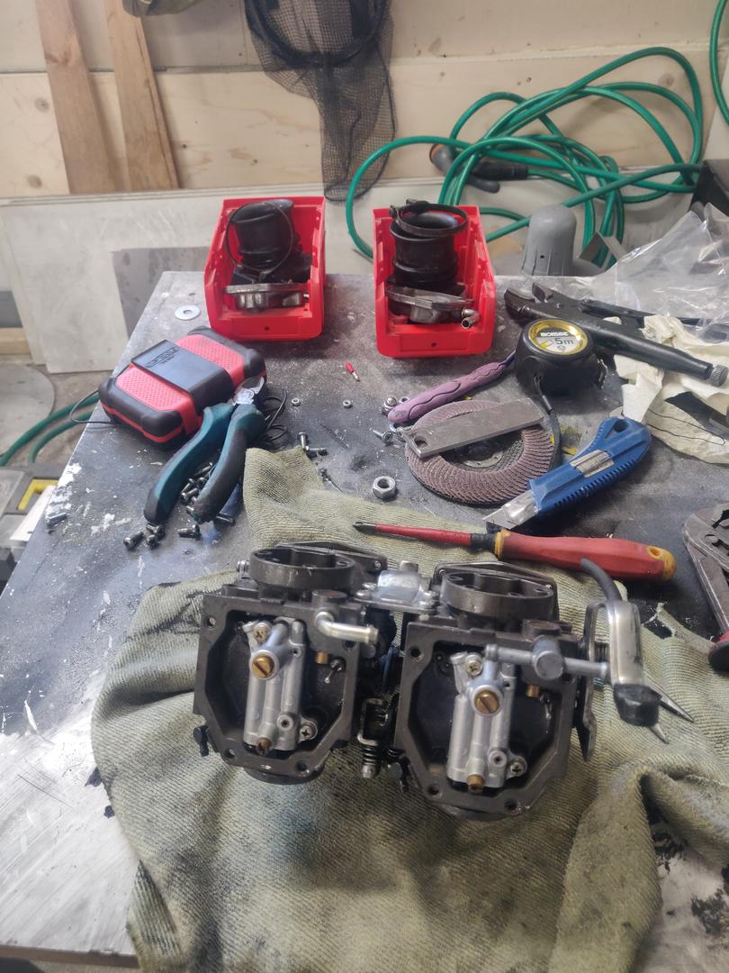

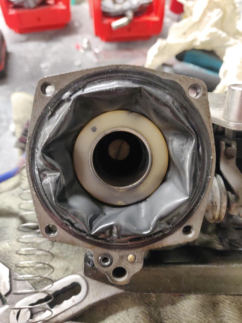

                        Yrmäytin mopon tulille, ja hokasin että ilmeisesti vanhat bensan tankissa oli tehnyt tehtävänsä. Käynti oli huonohkoa ja välillä vähän rötäili putkessakin. Kävin hakemassa 4t-pienkonebensaa siinä toivossa, että se mennessään huuhtelisi kaasareista hartsiintuneet bensat pois. Kyllähän se pahimmat käyntihäiriöt vei mennessään ja tyhjäkäynti asettui uomilleen. Ajattelin silti nostaa kaasarit pöydälle ja putsata ne sekä tarkastaa missä kunnossa mm. kalvot ja kurkut on. Molemmat kurkut olivat alkaneet halkeilla klemmarin alta, sekä kalvotkin oli jo parhaat päivänsä nähneet. Ebaysta laitoin tilaukseen kaasareiden huoltosatsin sekä uudet kurkut. Jospa ne ensi viikolla tulisi. Tuossa pienkonebensan kanssa lutratessani hokasin, että soolojakkaraa sovittaessani olin ranettanut uusien kiinnikkeiden kanssa. Yhden kierretangon pätkän olin näemmä tiukannut sen verran lujaan, että se oli lävistänyt penkin alla olevan bensatankin. Pyörää kallistaessa sukat kastu. Paikaksi ujuttelin sopivan kokoisen ruuvin reikään ja vuorasin sen vielä kemiallisella metallilla. Vaikuttaa pitävältä paikalta. Paikka oli sen verran v-mäinen (toinen kuva, kuvassa näkyvän kiinnikkeen alla), että ruuvi piti ujutella reikään pinseteillä ja kemiallinen metalli -seos lapioida päälle sopivaksi vuollun puutikun avulla.

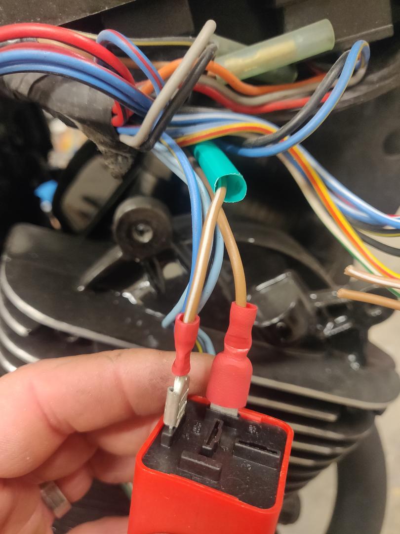

                        Motonetistä hain led-vilkuille sopivan releen, ja vanhalta releeltä pätkin piuhat uudelle. Vilkut vilkkuu nyt oikeassa tahdissa, mutta vaatii silti vielä vastukset vilkkujen väliin jotta kaikki eivät vilku yhtäaikaa hätävilkkujen tapaan.

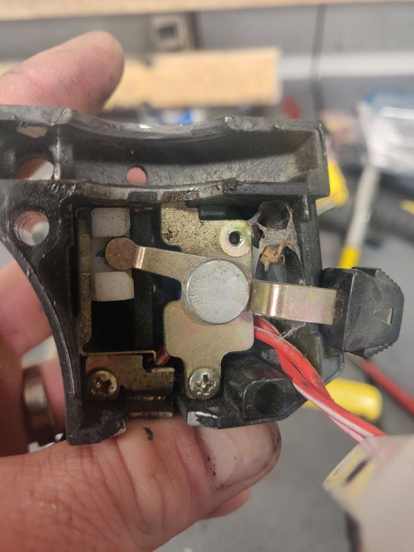

                        Vilkkukytkimen kankea toiminta ärsytti sen verran, että tempasin katkaisijan auki ja totesin vanhan koneenkäyttäjän siirtyneen ajasta ikuisuuteen. Jonkinmoisen pesän oli hämähäkki onnistunu sinne aikainsaatossa tekemään. Putsasin ruumiit pois ja läjäsin hökötyksen uudelleen, nyt skulaa taas sutjakkaasti.
