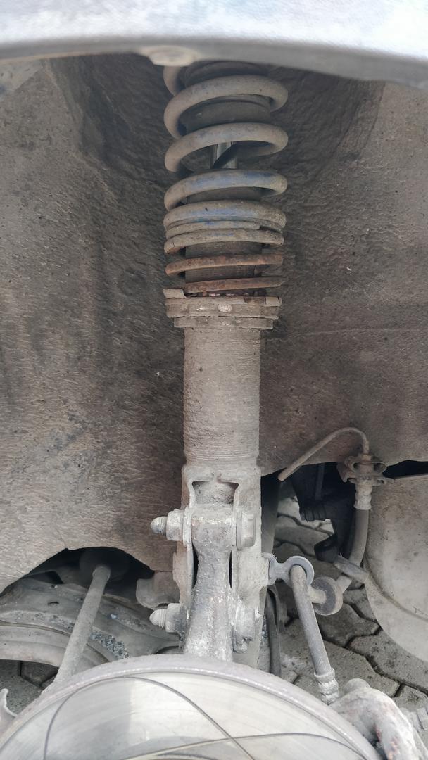

    Tämä projekti alkaa siis noin kymmenen vuoden takaa. Ensiksi alustalle täytyi tehdä jotain, koska iskarit olivat aivan loppu. Tilattiin budjettisyistä JOMin korkeussäädettävä alusta. Hintaa oli muistaakseni karvan yli 200€.

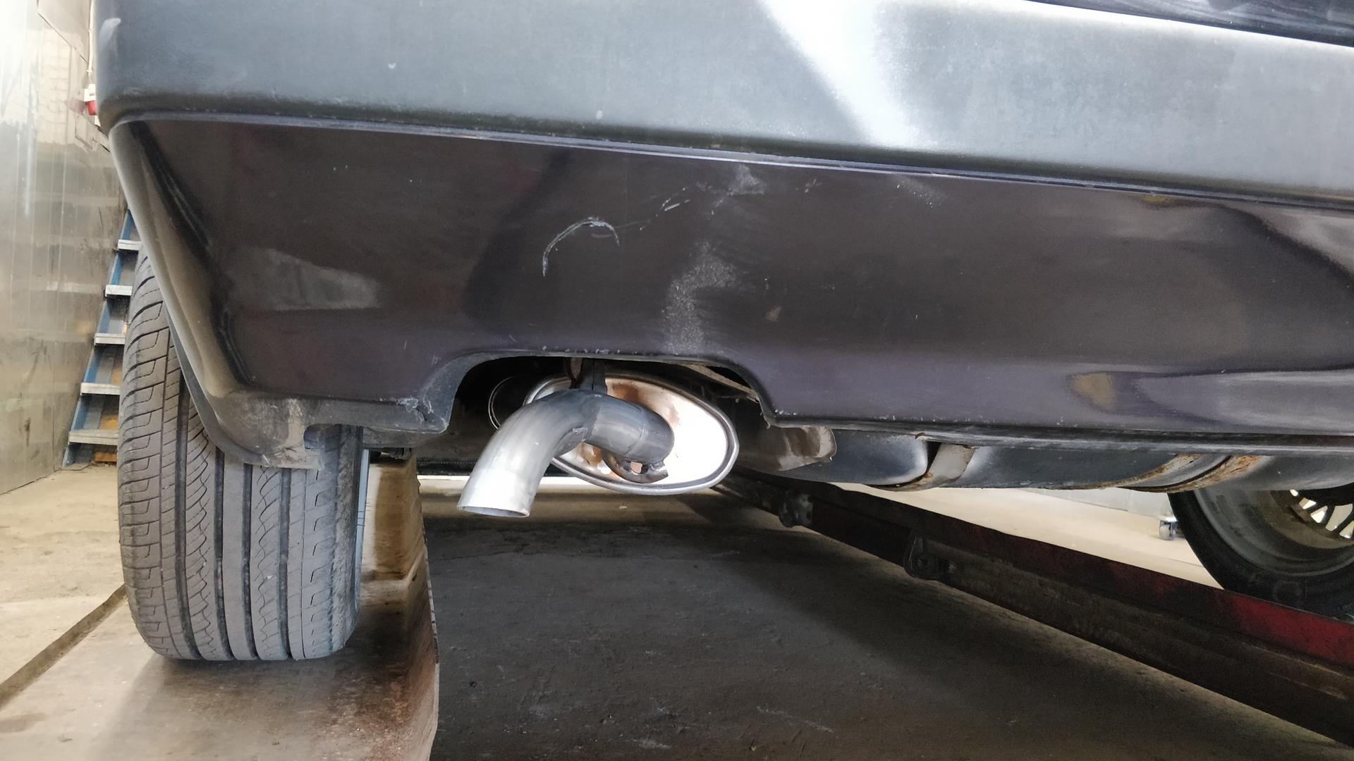

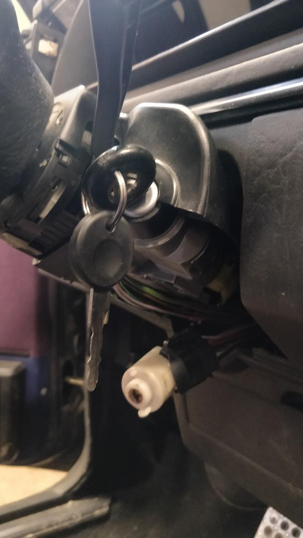

    Ennen kuin Golfin saisi katsastettua oli tiedossa, että pakoputki on aivan mätä. Tilattiin kokonaan uusi pakoputki kattia myöten. Isä oli käynyt köynnistelemässä golfia jo valmiiksi ja huomannut, että pyyhkijät, sisäilman puhallin ja ajovalot eivät toimineet. Sulakkeet olivat kuulemma ok.. Arvelin virtalukon pohjan olevan syyllinen. Sekin tilattiin valmiiksi. Puuhakilvet pariksi päiväksi ja Joensuusta Kuopioon kulkevien linja-autojen aikatauluja tutkimaan. No, niitä ei ollut. Isä sitten tuli Joensuusta hakemaan keskiviikko aamuna aikaisin. Hyvän matkaa köröteltyämme huomasin, että siirtokilvet jäi kotia. Eikun 70km takaisin ja uusi yritys. Golfi mökiltä matkaan ja Kuopioon tuttavan pajalle putkea ja virtalukon pohjaa vaihtamaan.
    Putken vaihto oli naps ja kops. Virtalukon pohjan vaihto oli aivan uusi toimenpide. Pohjan vaihtoa varten täytyi koko lukkorunko irroittaa rattiakselista, koska pohjan kiinnitysruuvi on akseliin päin irtoava. Hieman työtä, mutta onneksi yksinkertaista. Kun pohja oli käsissä, niin iloksemme huomasimme, että valmiiksi ostettu pohja oli vääränlainen. Eikun uutta etsimään. Sellainen löytyi. Paketti rattia myöten kasaan ja testaamaan. Virhe. Ensinnäkään se uusi osa ei korjannut mitään vikaa ja toisekseen auto ei nyt startannut..
    Kello alkoi olla jo sen verran paljon, että päätin lähteä Joensuuta kohti ja ratkoa ongelman kotona. Ratti kasaan ja vanha virtalukon pohja liittimeen kiinni. Auton avaimella rattilukko pois ja jäätelötikulla vanhaa pohjaa kääntämällä auto käyntiin. Hyvin selvisi kotia.
    Seuraavana päivänä kävin paikalliselta marmorilta alkuperäisen virtalukon pohjan. 40€. Auto taas starttasi, mutta muut ongelmat eivät vieläkään korjautuneet. Ostin uuden ajovalojen katkaisimen. Vaihdoin sen ja ajovalot alkoivat toimimaan. Pyyhkijät tai puhallin ei. Nyt en keksinyt enää muuta kuin viikset. Tilasin molemmat. 40€ yhteensä. Jos ei niissä ole vika, niin täytyisi alkaa tutkia ns. syvemmältä. Tänään maanantaina tuli viikset. Ennen niiden hakua arvelin kuitenkin vielä mittailla sulakkeita. Ne olivat ehjät. Ilmeisesti niiden heiluttelu kuitenkin auttoi ja kaikki puuttuvat ominaisuudet palasivat..
    Todennäköisesti olisi selvinnyt pelkällä valokatkaisijan vaihdolla ja sulaketaulun rassauksella, mutta ompahan nyt uusi virtalukon pohja ja uudet viiksetkin.

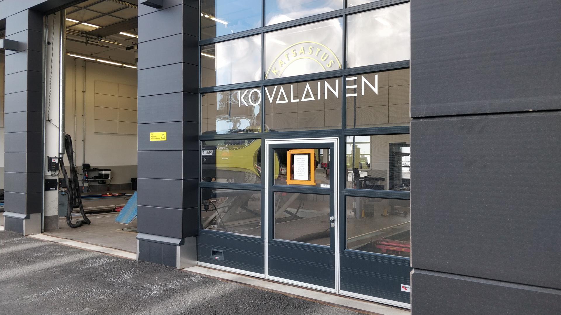

    Kävin tänään tähän myös sen leiman katsurilta. Nyt on kesäauto taas elossa ja ajossa.

                          Nii se 10v vanha 200€ JOMi vaan säätyi alaspäin. Painepesurilla kurat pois tolpasta ja pienellä naputtelulla säätömutterit liikkeelle ja avaimella pyöritys. Siitä tuli nyt hyvä. Vielä oikean kokoiset renkaat alle ja keskikupit paikoilleen, niin alkaa olla kohtalaisen valmis tälle kesälle.

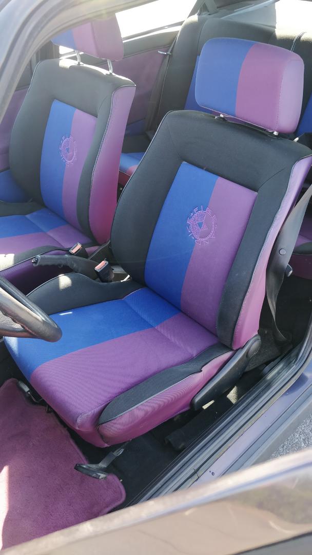

                                Taitaa olla suht ok kuosissa säilynyt ja säästynyt tuningilta, hyvä!. Sisusta ja etenkin kuskin penkki kertoo kyllä näissä paljon auton pidosta. Harvassa tuonikäisessä tuo ajovalojen korkeussäätö muuten :)

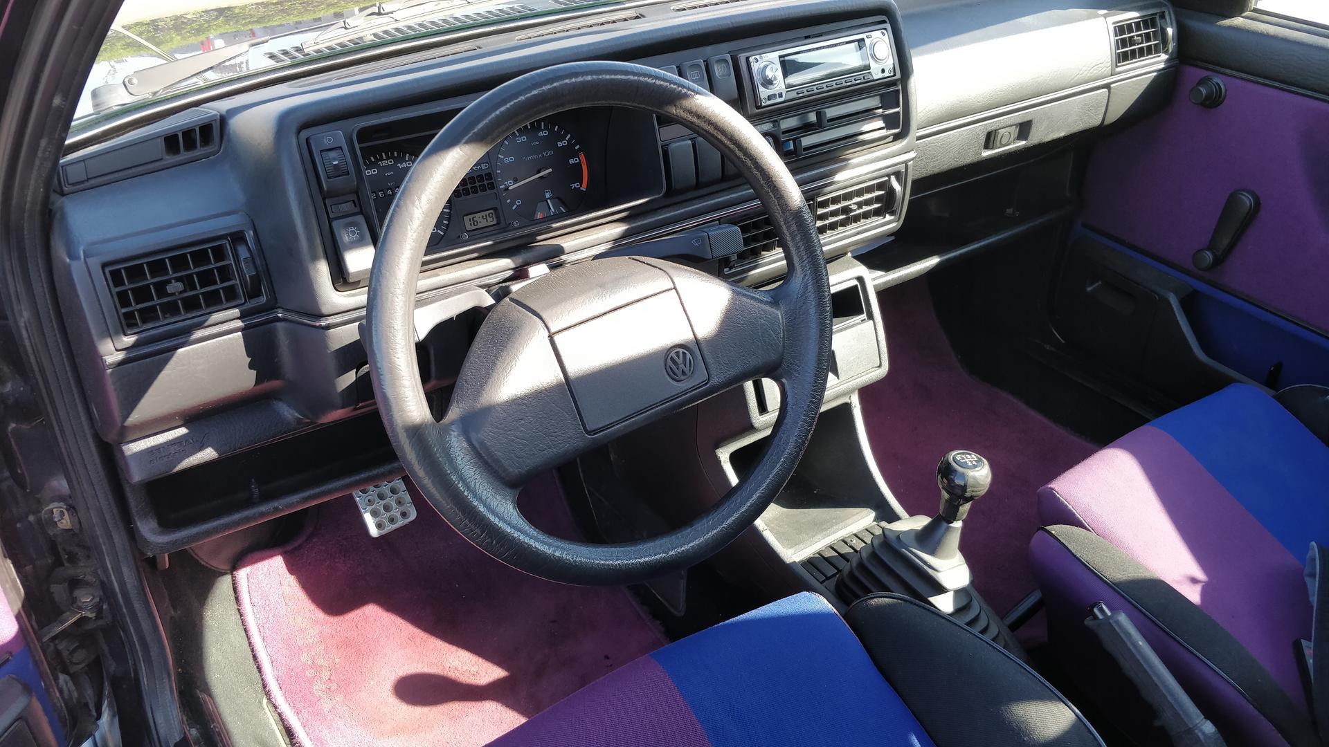

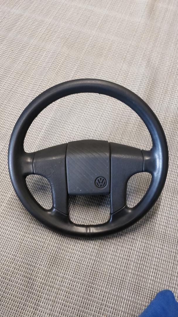

                                    Kävin viikonloppuna sen gti/g60 nahkaratin. Nahka oli vähän huonossa hapessa. Ostin Furniture Clinicin ratinkorjaussetin. Hioin kehän karhakaksi ja hinkkasin värin pintaan. On se ainakin parempi kuin aloittaessa. Taitaa olla nyt seitsemän ohutta kerrosta maalia pinnassa.
                                    Viimeksi muokannut GaIIe; 18.6.2020, 23:03.
                                      seittemän on jo varmasti hyvä, itse vedin kauheassa kiireessä kolme kerrosta, ja kuukauden kuluttua irtosi kuin plastidip
                                        Okei. Toivottavasti tuo nyt välttää. Toki jos menee mönkään, niin tehdään uudelleen. Ei tuo nyt niin isotöinen kuitenkaan ole.
