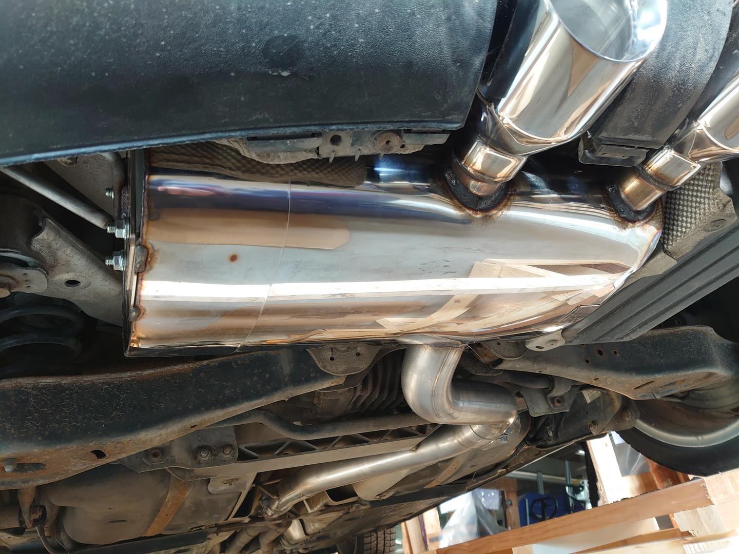

            Milltek asennettu. Tekaisin itse vähän korkeammat puiset pukit johon mahtuu ajamaan koko auton. Oli paljon mukavampi olla auton alla. Hittolainen että nuo kannakkeet ovat mukavan hankalia saada paikoilleen...

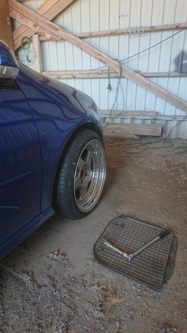

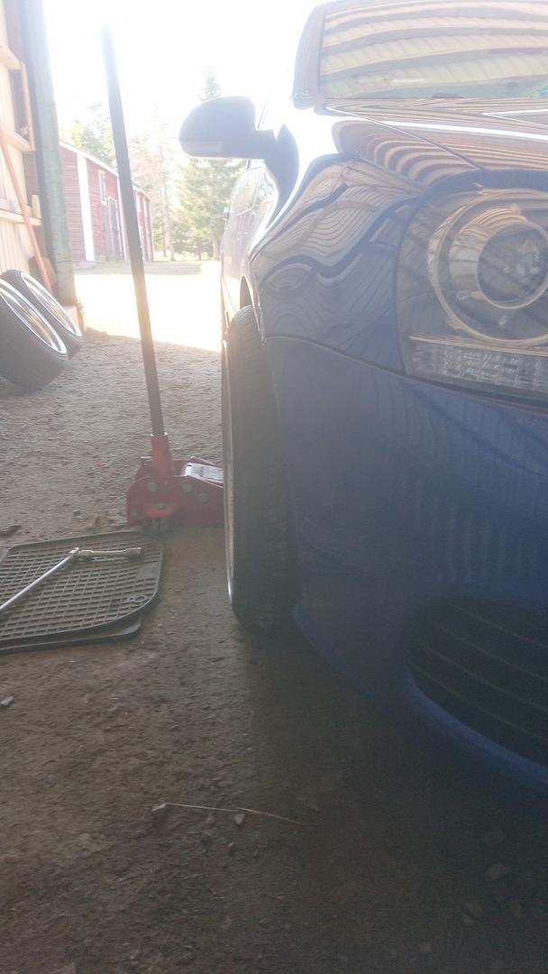

                                Onhan tässä vähän kestänyt.., mutta nyt homma alkaa etenemään taas pikkuisen... Käväisin liikkeessä pyöräyttämässä gummit vanteille ja sovittelin hieman miten sopivat. Enää pitää madaltaa kilometrin verran niin hyvä, nyt hirveä mexipoke... ;D Vielä kun saa aikaa nosturille...
                                  Joo aika rajun näkönen poke kyllä, ei muuta ko kolopallo kohti tonttia. Futurat passaa kyllä lähes autoon kun autoon, tässäkin näyttää kyllä hyvälle.

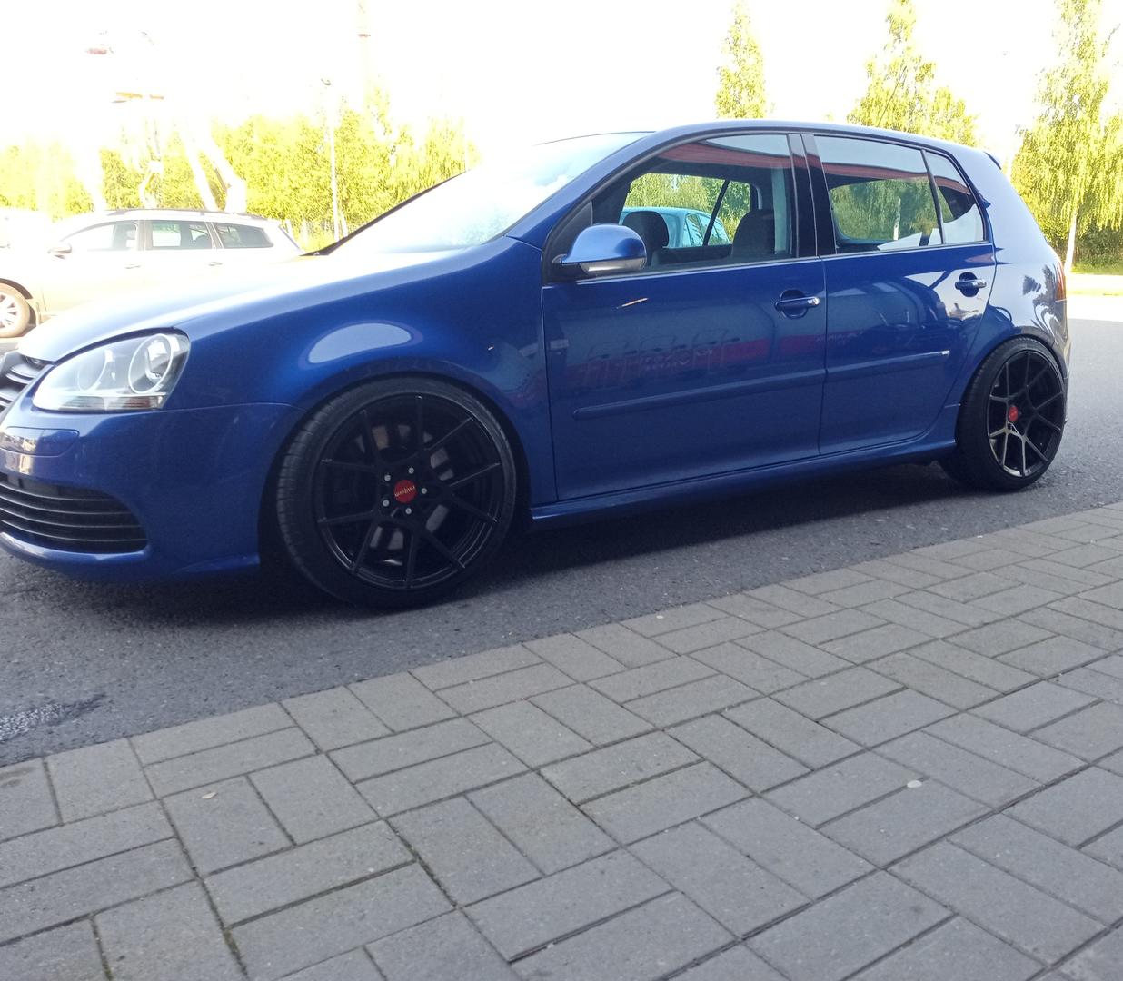

                                        Auto on maanläheisempi. Alustasta loppui säätövarat kesken (yllätys) joten pitää katsella jotain jolla pääsee vielä alemmas. D2:n 120mm madaltava taitaa olla seuraava etappi. Maalasin myös VW:n merkit ja pakoputkenpäät mustiksi. Huomenna aamulla ohjauskulmien säätöön ja nelipyöräsuuntaukseen. Pitää myös tilata säädettävät yläpäät eteen.
                                          Eipä ne oikeen istu, kapeempaa lippaa vaihtamaan.
                                            Hassun näköset pallerot. Ihan ku siirtopyörät jostaki toisesta autosta.
                                              Muuten malliin sopivat vanteet, mutta speksit keksit kännissä?
                                                Orkkis sivulistamiehet (onko tuo yhdyssana? olkoon miten on... ) kommentteineen... ;D
                                                Syntymähumalassahan tässä ollaan koko ajan... Ja sillä mennään...

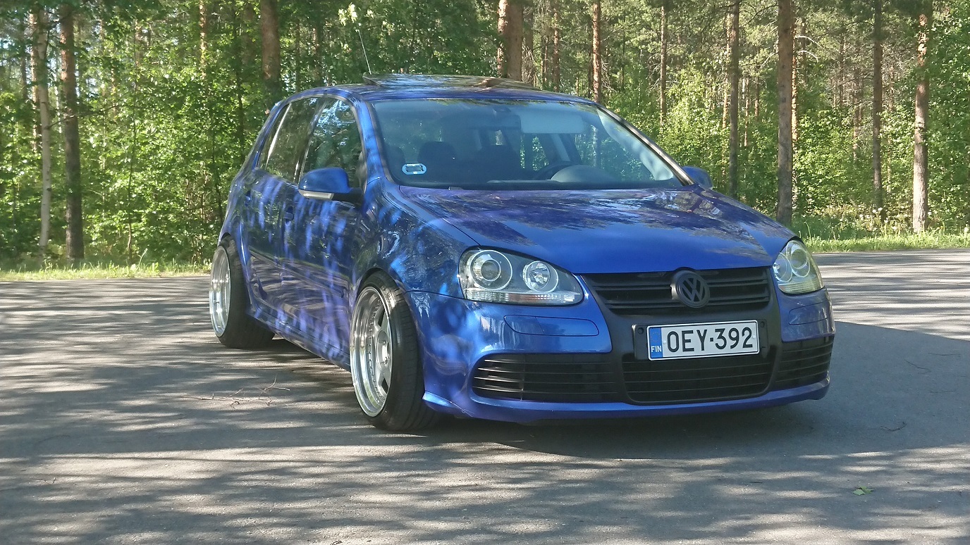

                                                Eipä tuo enää muuta vaadi kuin hieman enemmän madaltavan alustan ja säädettävät yläpäät eteen niin hyvä tulee. Takapää saatiin jo kohdilleen säätämällä camberia isommaksi ja ohjauskulmat kohdilleen.

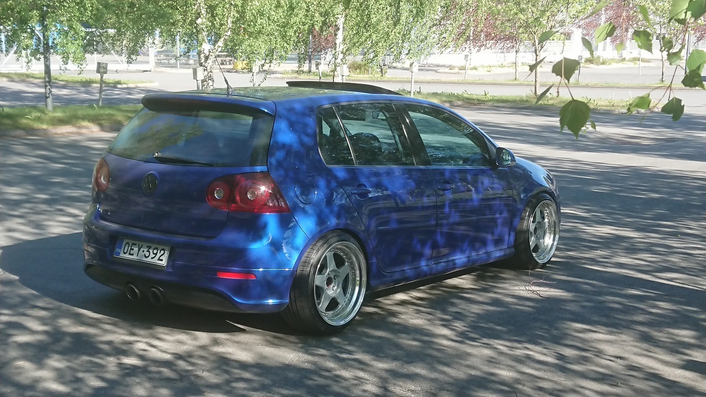

                                                  Nyt on auto paremmin balanssissa. Vaihettiin säädettävät yläpäät eteen. Camber edessä - 3 ja takana - 3,5. Keula putosi lisäksi 1,5cm joten "keuliminenkin" loppui.
                                                  Viimeksi muokannut -TMK-; 22.7.2020, 11:00.

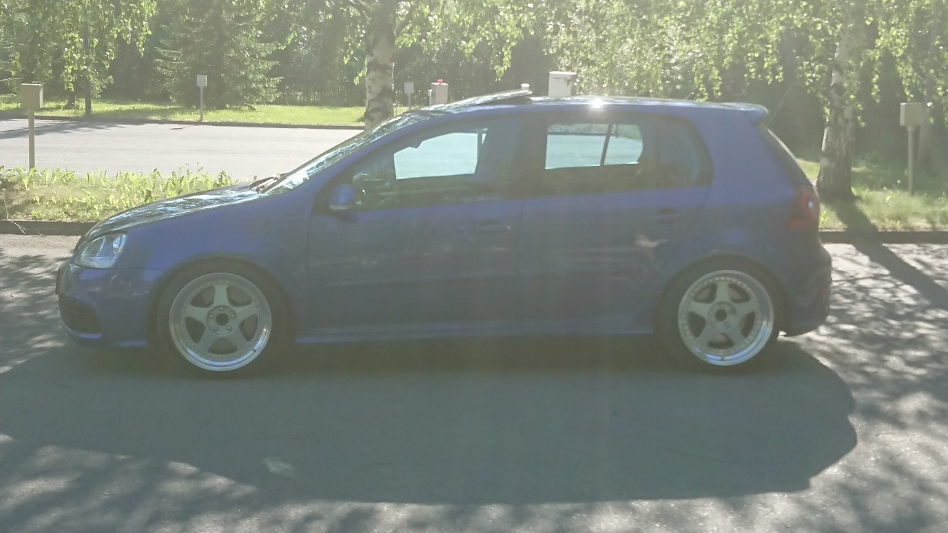

                                                    Kolopallon loppukesän lookki...
                                                      Sehän on nyt hyvä, peukkua.

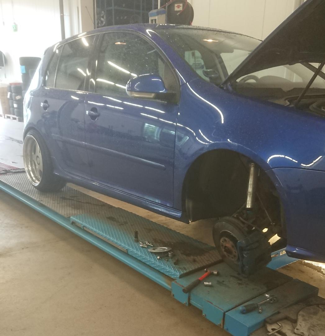

                                                        Eipä ole tullut muuta tehtyä kuin ajettua. No, tuli tuossa vähän aikaa sitten vaihdettua etuiskari kun edellinen päästi nesteet pihalle.

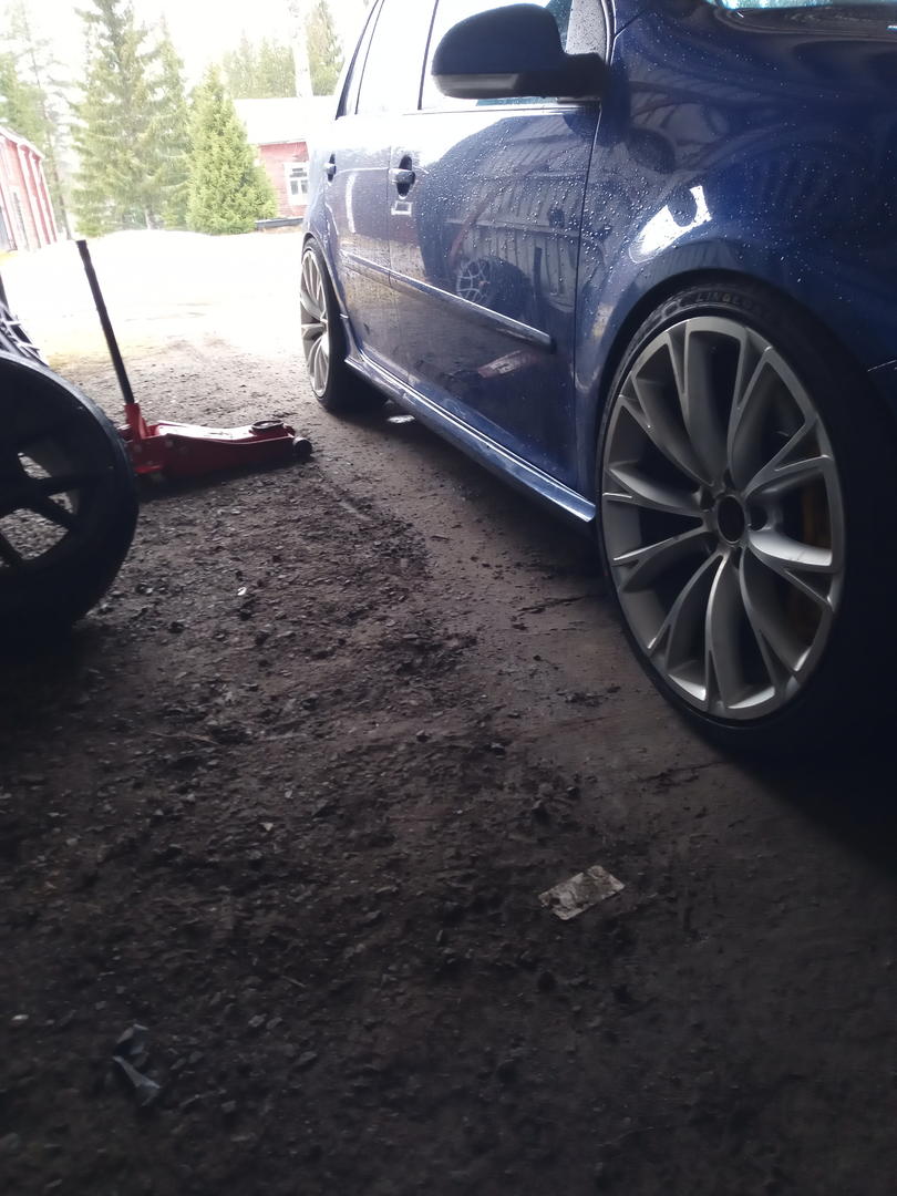

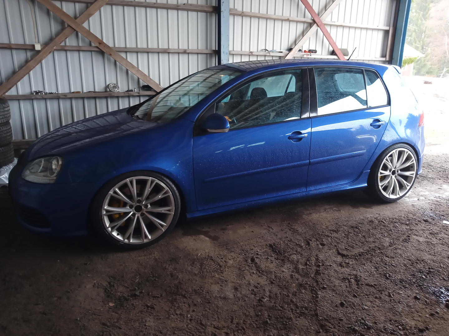

                                                        Ja nyt kun auto näkee jo toisen kesän, niin ostinpa hieman erilaiset vanteet. D4 A8:n 9x19 et33 orkkis vanteet ja päälle 235/35 gummit.

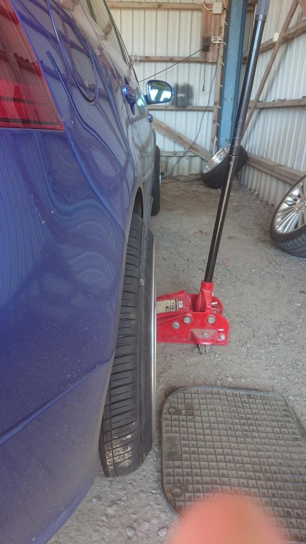

                                                          Sovittelin kesäiset alle. Sopii kyllä muutoin erittäin hyvin, mutta etupää ottaa töyssyissä hieman kaareen kumin osalta, joten tilasin 225:set noiden 235:ten tilalle.
