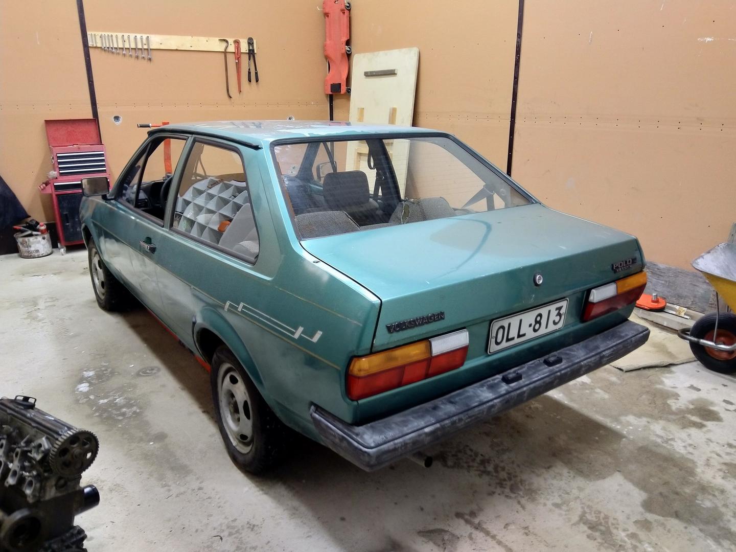

    Aikamatkaamme vuoteen 2016, jolloin saimme hyvän kaverini kanssa kaljanousuissa Hupellus-reissulla Norjassa idean, että ostetaan paluumatkalle joku kasarikippo harrasteeksi. Kuumeisesti selattiinkiin nettiautoa reissun loppupuolella, ja bongattiinkin Turusta hopeinen 260 tkm ajettu kakkoskorin sedan-Polo CL. Kyseessä oli isolohkoinen ja vielä harvinaisempi CL-malli - yleensähän nämä tuppaavat olemaan hyvin ankeita C-malleja joissa ovivalokin toimii vain kuskin ovesta. Soitettiin myyjälle laivalta ja myyjähän jopa suostui hakemaan satamasta autoa katsomaan. Todettiin, että eiköhän tällä Ouluun ajella ja ostettiin 500 eurolla pois. Tuo projekti jäi Ouluun päästyä seisomaan sitten pariksi vuodeksi erinäisistä elämäntilanteellisista syistä.

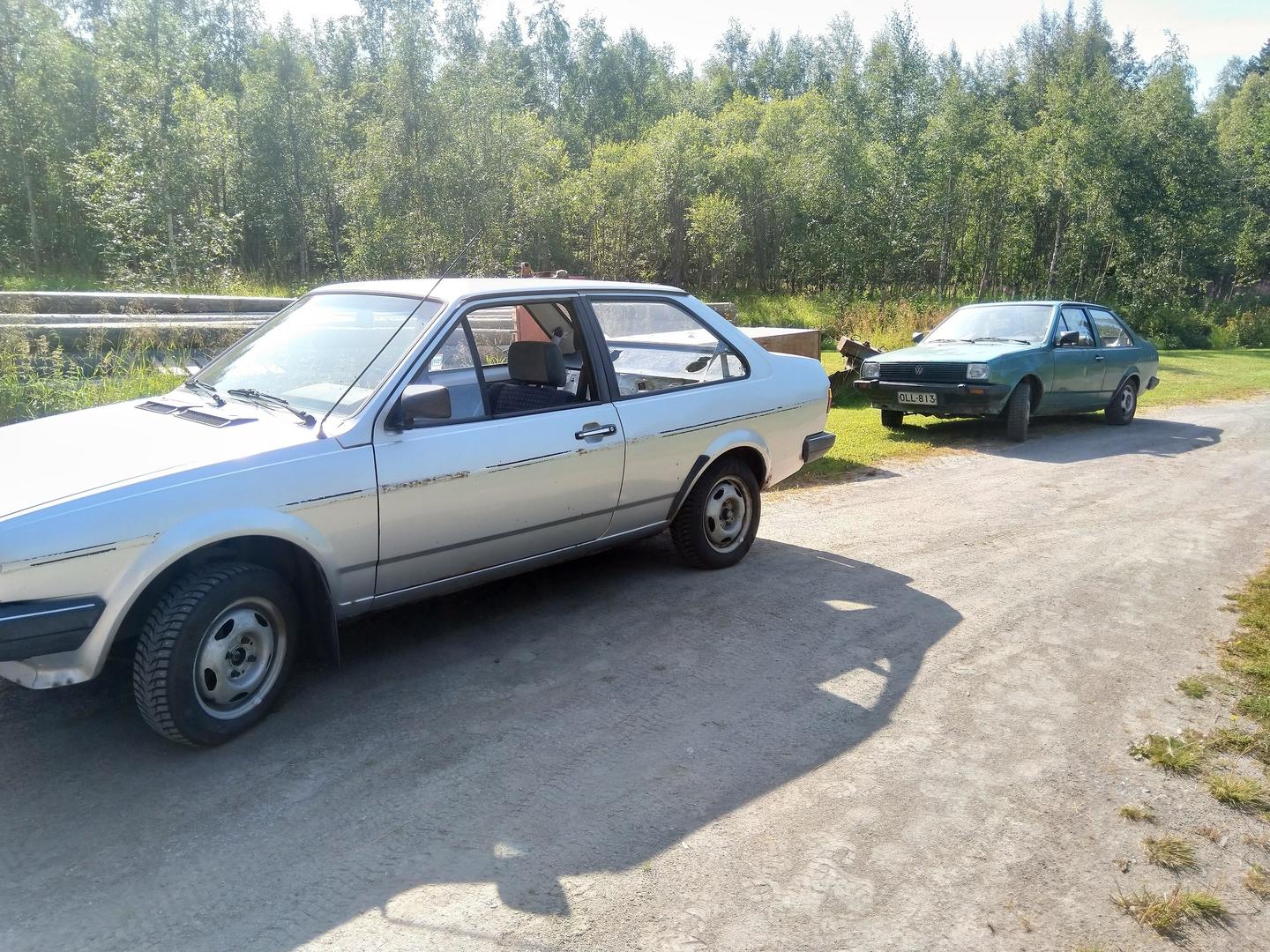

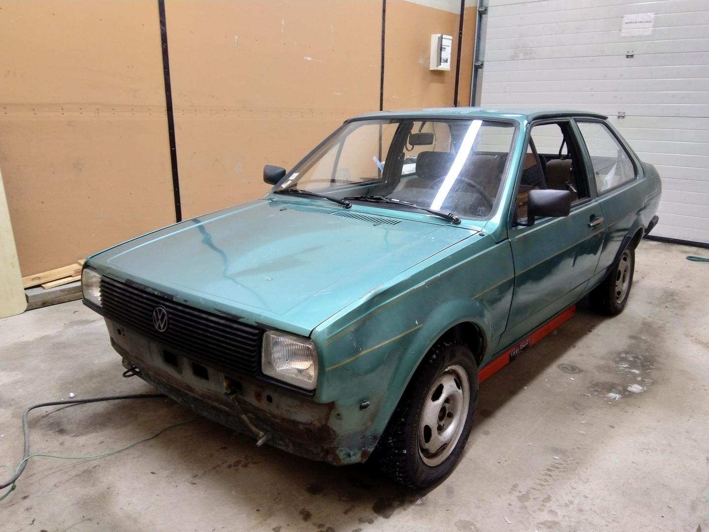

    Fast Forward vuoteen 2019, jolloin avokin porukat näyttivät näytti vihreää valoa säilytystilojen ja auton laittamistilojen suhteen, ja siirreltiin Hopeinen sitten tallille ja alettiin purkamaan. Parin vuoden säilytys oli tehnyt tehtävänsä ja mätää oli vähän turhankin paljon järkevästi korjattavaksi pohjassa ynnä muualla. Noh, selailin tori.fiitä ja nettiautoa toisen korin löytämisen toivossa, ja heinäkuussa sellainen löytyikin Tampereen seudulta. Ulkoisesti autossa ei ole juuri muita ehjiä peltejä,kuin pohja ja kyljet, mutta sehän passaa minulle - hopeisessa nuo osat ovat puolestaan ehjiä! Mukavasti auto pääsi takaisin kotiseudulleen, sillä pelleissä on kiinni Oulun läänin kilvet ja auto on uutena myyty Antti-Roikolla Ylivieskassa. Muutoin historiasta selvisi edelliseltä omistajalta, että uutena auto on pitkään ollut Kalajoella, sitten jossain vaiheessa siirtynyt jonkin ammattikoulun harjoitusautoksi ja viimeisen parin vuoden aikana ollut parilla omistajalla. Pultit eivät ainakaan ole jumissa, kun nitä on auottu tarpeeksi ;)
    Polossa on suhteellisen harvinainen Papyrusgrün-väri, ja tyypiltään se vuoden 1983 Volkswagen Polo Classic C. Alunperin tämä on rullannut Wolfsburgin tehtaalta ulos 1.1 -litraisella koneella, mutta joku aiempi omistaja on laittanut tähän isomman 1.3-litraisen HK-koneen, jossa on 55 hevosvoimaa. Yllättävän pirteästi liikkuu tuolla, kun omamassa on 710 kiloa. Matkalla Tampereelta Ouluun koneesta alkoi loppumatkassa kuulua mielenkiintoista naputusta moottorijarrutuksella, joten pitää perehtyä, onko tuolta nyt menossa jotain laakereita tai muuta kivaa. Hopeisesta pelastin purettaessa toisen 1.3 -litraisen 60 hevosvoiman koneen ja vaihdelaatikon, jonka ajattelin putsailla ja huoltaa. Onpahan sitten tarvittaessa heittää tilalle kone jos vihreän kone porsii.
    Tarkoituksena olisi hillitysti laitella tätä, kunnioittaen aikakautta ja ja mennä OEM-hengessä. Tavoitteena on ajella tällä kesäisin ja nautiskella kaasutinkoneen ja nelivaihteisen lootan tarjoamasta alkukantaisesta ajofiiliksestä. Näitä ei nää liikenteessäkään enää kauhean paljoa, etenkään ns. Derby-keulalla laatikkovaloineen. Tehtävälistalla riittää puuhaa:

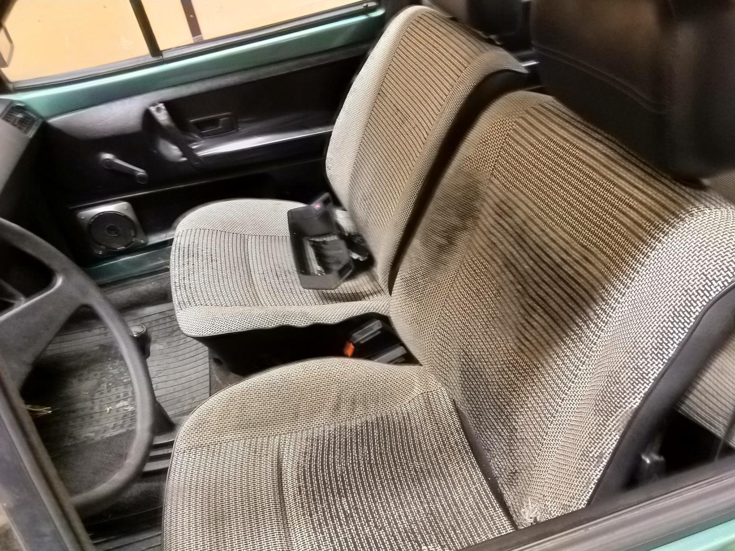

    - sisustan päivittäminen. Nykyinen on kunnoltaan ruokkoamaton, mutta laitetaan alkuun tilalle CL:n aistikkaat siniset penkit. Nuo olisi tarkoitus verhoilla uudelleen.

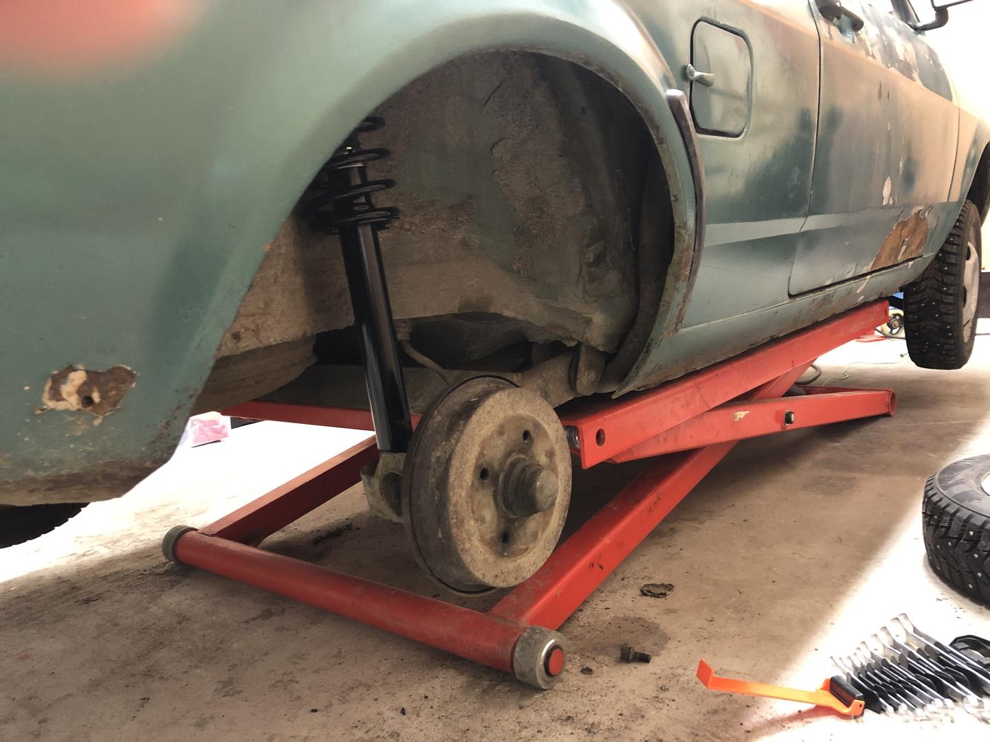

              Tulipa tehtyä pientä remonttia ajan kuluksi. Vaihtelin taakse väsyneet iskarit uusiin. Kuskin puolen nurkka oli antautunut totaalisesti - veikkaan että Tampere-Oulu moottori takakontissa ei ainakaan tehnyt hyvää iskarille...

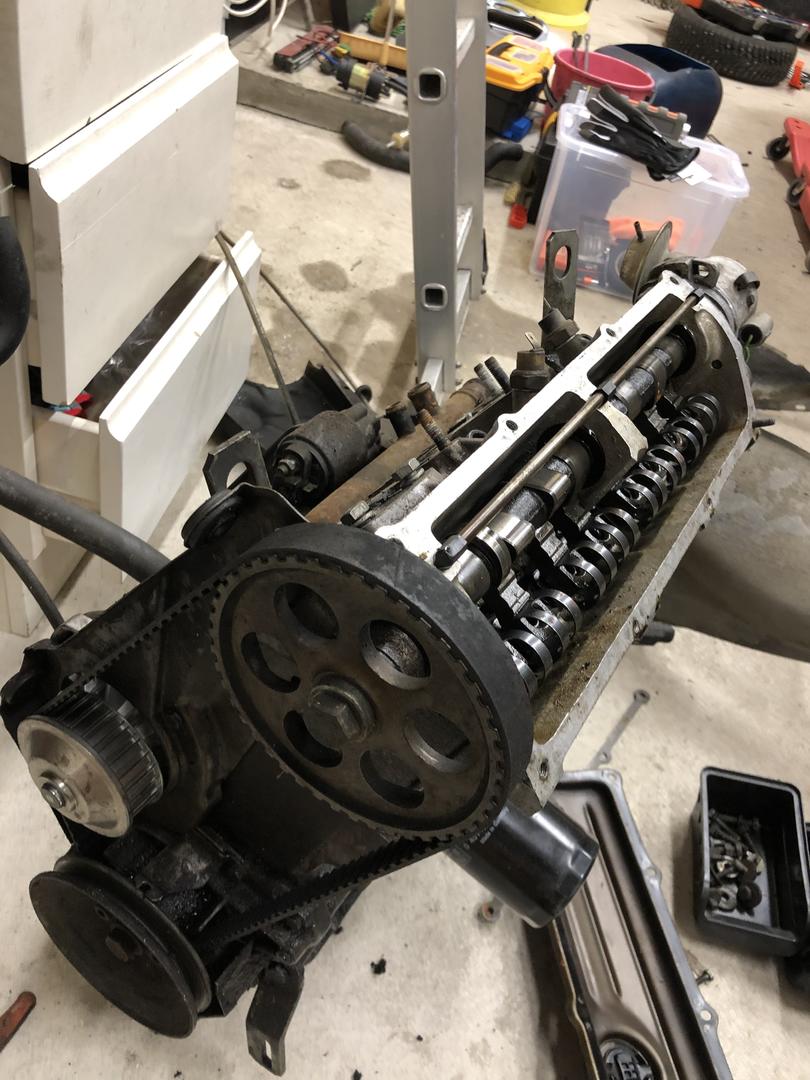

              Lisäksi tein hopeisen koneelle kannentiivisterempan ja vaihdoin samalla vesipumpun ja jakohihnan. Kannentiivisteremppakaan ei näemmä ollut niin paha kuin ennakolta kauhistelin - Erwinistä löytyi hyvät ohjeet, joita oli helppo saksankin kielellä sanakirja apuna seurata. Nytpä tuo on helppo laittaa edellisen tilalle kesämmällä.
              Niin ja uusin tulpat ynnä muut kulutusosat. Vielä tuo pitää pesasta öljymähmästä, jota se oli kannen- ja venakopan tiivisteestä päästellyt.

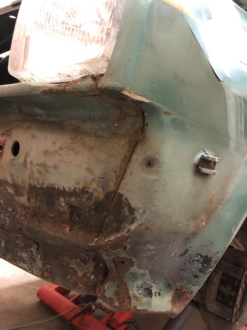

              Etulokaria aloin vaihtelemaan, ja mukavasti kaikki pultit irtosivat ilman suurempia kommervenkkejä. Ongelmaksi muodostui etupellin ja lokasuojan liitos - ruostevaurioista johtuen lokari oli liitetty puskuriin hitsaamalla. Ja rälläkkäähän ei ollut juuri silä hetkellä saatavissa. Pitää napsaista tuo pois, ja korvata ruosteeksi haihtuneet kiinnityskohdat hopeisesta löytyvällä ehjällä peltipalalla.

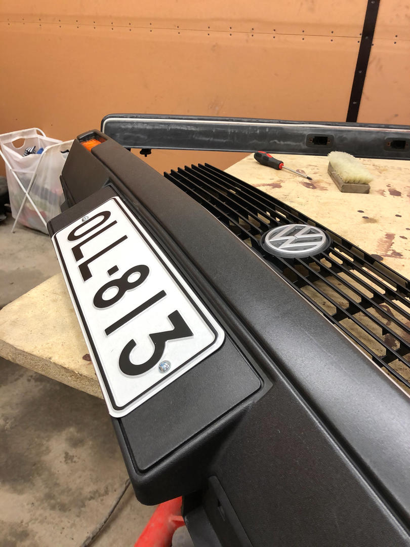

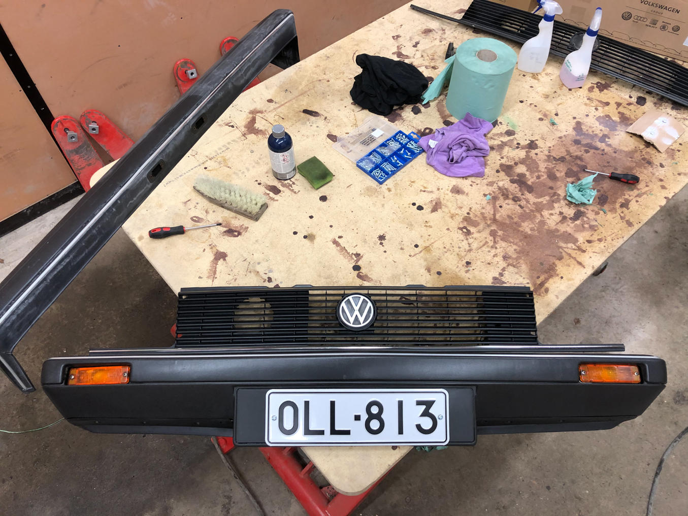

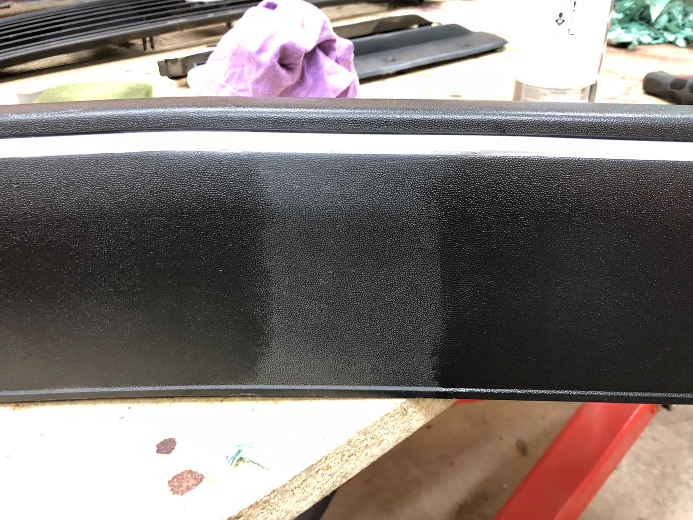

                Puskureita putsailin ja käsittelin puhdetöinä. Löysin paikallisesta tavaratalosta melko maukkaan tarjouksen KochChemien aineista, joten tuli poistettua hyllyyn mm. muovinhoitoainetta. Melko maukasta jälkeä sai aikaan 38-vuotiaisiin puskureihin, samoten uudet kilvet tekivät ihmeitä.

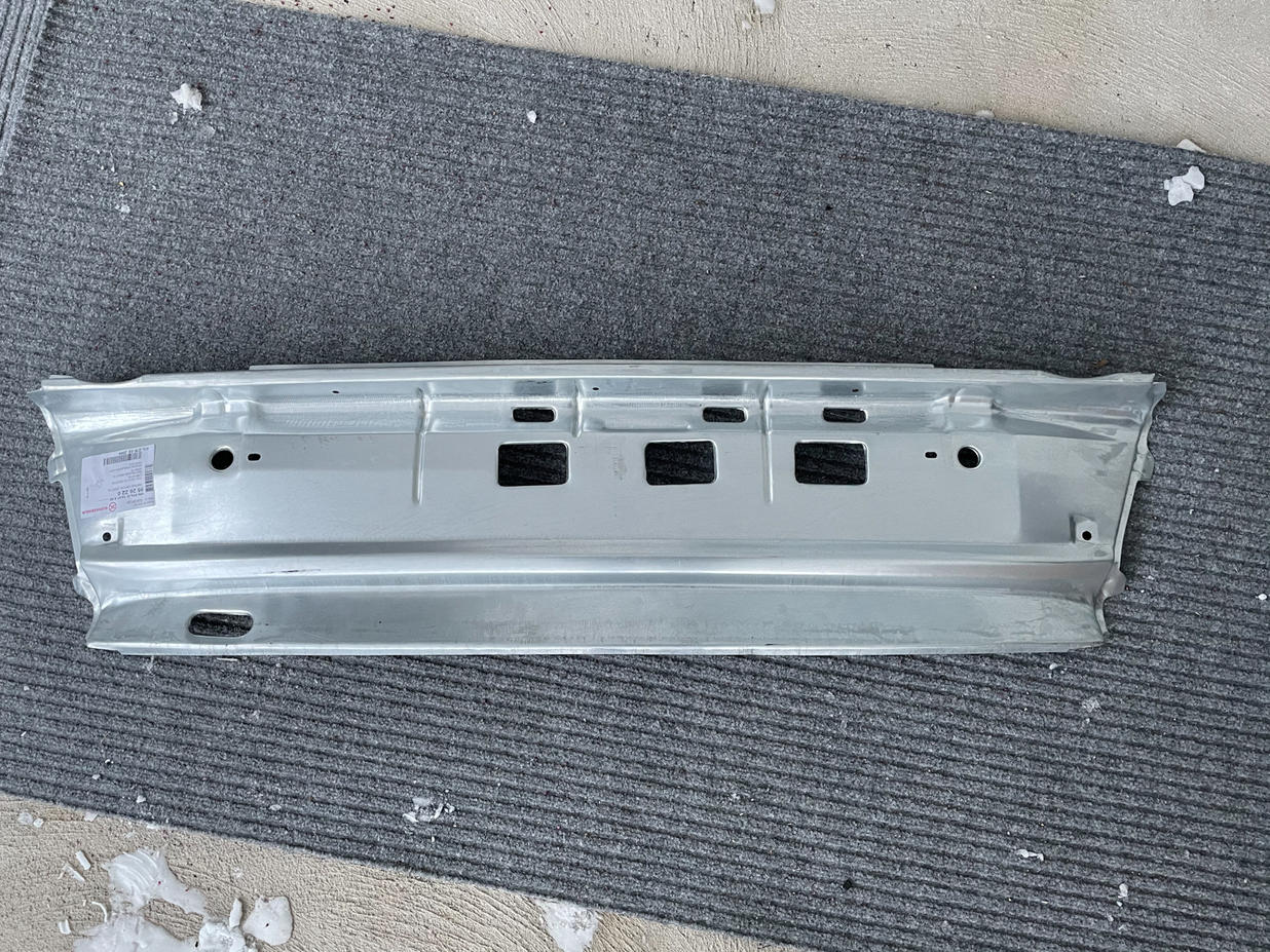

                Kaikenlaisia osia on tullut haalittua mitä vastaan on tullut, kuten harvinainen alkupään kakkos-Derbyn maski ja alkuperäinen kello NOS-osina. Samoin tuli tilattua uusia tiivisteitä ja muoviosia, joita yllättäen edelleenkin saa tälläiseen spartalaiseen kikkareeseen. Tärkein hankinta oli kuitenkin uusi hiekkapelti, jotka tuntuivat olevan kiven alla. Lopulta tuo löytyi Heritage Partsilta briteistä, mutta Brexitin ansiosta toimitusten välivarastoinnissa meni 3 kk. Saas nähdä millainen tuo klokkerholm on tökätä paikalleen, mutta peltiähän se vain on. Tuo edellisen postauksen peltipalalla korjaaminen siis vähän eskaloitui ja päätin laittaa koko pellin uusiksi - lienee helpompaa hitsata pisteitä kuin saumaa...

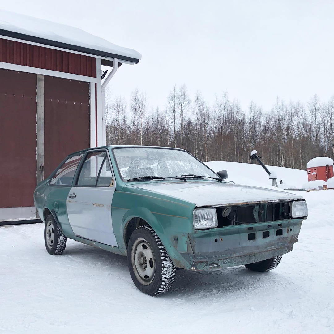

                Loppuun vielä kuva tämän hetken projektikunnosta. Suorempaa peltiä on vaihdettu lähes kaikkialle, paitsi tuon hiekkapellin tilalle. Ensi kesäksi ajoon?
