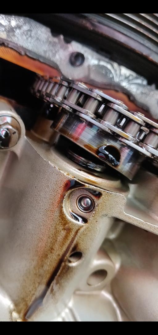

    Pyörittelin tasapainorattaita keittiön pöydällä ja hyvin tuntuu rullaavan. Mietin vaan, että minkä edun saan sillä, että deletoin tasapainorattaat rälläkällä? Lyön kiinni kuitenkin kiinteän hammasrattaan siihen. Vai onko se hammasrattaisto vikaherkkää, että on potentiaalinen mahdollisuus että ne leikkaa kiinni tms? Miksen vaan löisi uusia rattaita kiinni ja koneeseen?
    Kuka tietäisi näistä?
    P.S. Kampiakselin päässä oleva hammasratas on vaihdettu. Vanha lähti Bahcon ulosvetäjällä tosi nätisti. Uutta kuumensin uunissa 250 astetta 30min, ja siitä naputtelin 36mm hylsyllä ja moskalla perille asti. Ei mennyt mitenkään laittamalla, vaan sai antaa tiukkoja lyöntejä. Kampiakselin päälle suihkautin WD-40 huolellisen puhdistuksen jälkeen.
    https://aijaa.com/80IVCM
    Viimeksi muokannut Vieras; 16.1.2020, 19:23.
    • Jousitettu ratas on siellä pehmentämässä sitä iskua mikä ketjuun ja rattaisiin kohdistuu. Ketju ainakin saa iskua enemmän kovan rattaan vaihdon jälkeen jos tasapainoakselit jää käyttöön.
        Asiaa pohdiskelen näin: turhaa availla tasapainomoduulin öljypumppua tarkistusta varten, jos aikoo sen joka tapauksessa jättää käyttöön. (tiivistepinnat) Öljypumppu on todennäköisesti hyvässä kunnossa. Vai onko pelkästään niitä jollain bragannut?
        • Myös tp akselit itsessään tuo ongelmia vaikka hammasratas olisikin kiinteä,
          Tässä koneessa on kiinteä hammasratas ja seuraava sulake oli rattaan pultti, tp moduuli hädin tuskin pyörii käsivoimin
            Asia kunnossa. Dremelin pienellä katkaisulaikalla sai pienen rattaan nätisti halki. Rälläkkä on turhan kolho tässä hommassa.
            Viimeksi muokannut Vieras; 20.1.2020, 16:33.
            • Itse ehjäsin BWA koneen juuri noin. Kiinan pojan ratas tasapainoakselille ja tasapainoakselit pois pelistä välipyörä halki ja roskiin. Enkä huomaa mitään liikoja värinöitä. Tosin auto tuli minulle viallisena, joten ei vertailukohtaa tasapainoakselien kanssa.
              Rattaan ja ketjun rikkoutuminen = öljynpaineen puute oli kyllä kerennyt tehdä tuhoja muuallakin koneessa.

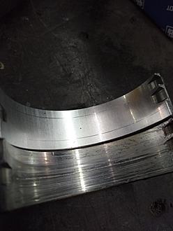

                                                  • Tumppim:
                                                    Jos nokka näyttää tuolta,niin onkos sulla ollut vielä se laakerikansi auki kannessa? Mulla oli ainakin omassa nokat ja rullakeinut kuin uudet,mutta laakeripinnat nokissa aivan susipaskana,päältä katsoen ei huomannu mitään. Mites p-pumpun kolmio nokassa?
                                                    • Kaikki muut keinuvivut paitsi toi yksi ihan ehjiä. Bensapumpun nokka ja seuraaja hyvät. Nokkapukkien laakeripinnat hyvät paitsi yhdessä pari naarmua. Joku kökkäre tuolla yhden keinun välissä on selvästi pyörinyt. Sen verran ehjän näköistä oli, et herättää toivoa vielä tämän kans. Täytynee se öljypohja nyt kuitenkin avata mielenrauhan vuoksi ja samalla vaihtaa öljytykit ja deletoida tasapainoakselit. Alakerran laakereiden vaihtoa täytyy funtsia, kunhan saa öljypohjan auki ja näkee miltä siellä näyttää.
                                                      • Click image for larger version  Name:	1BVhBK9.jpg Views:	0 Size:	66.3 KB ID:	1881944
                                                        Tässä Tumppim 185tkm ajetun BWE:n kampiakselin laakeri.
                                                        • Tuntuu olevan kauheeta hajontaa näissä. Toisilla yläpää tohjona ja toisilla alapää tohjona. Joku kehu et 250tkm ajetussa alakerran laakerit ihan priimat vielä. Oliko se nyt niin, et noi kaikki kampiakselinkin laakerit sai vaihdettua alakautta? Myös reunimmaiset?
