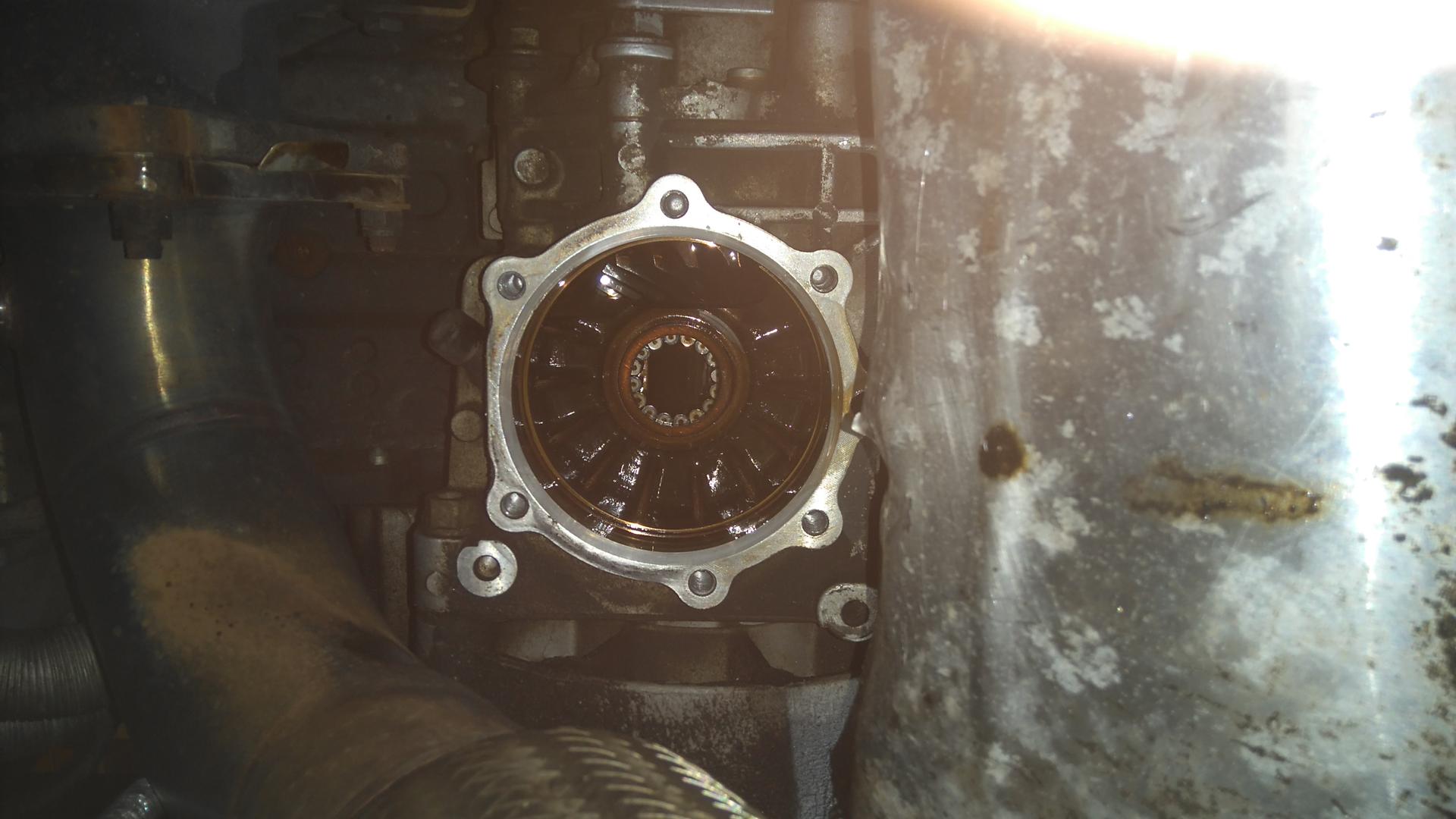

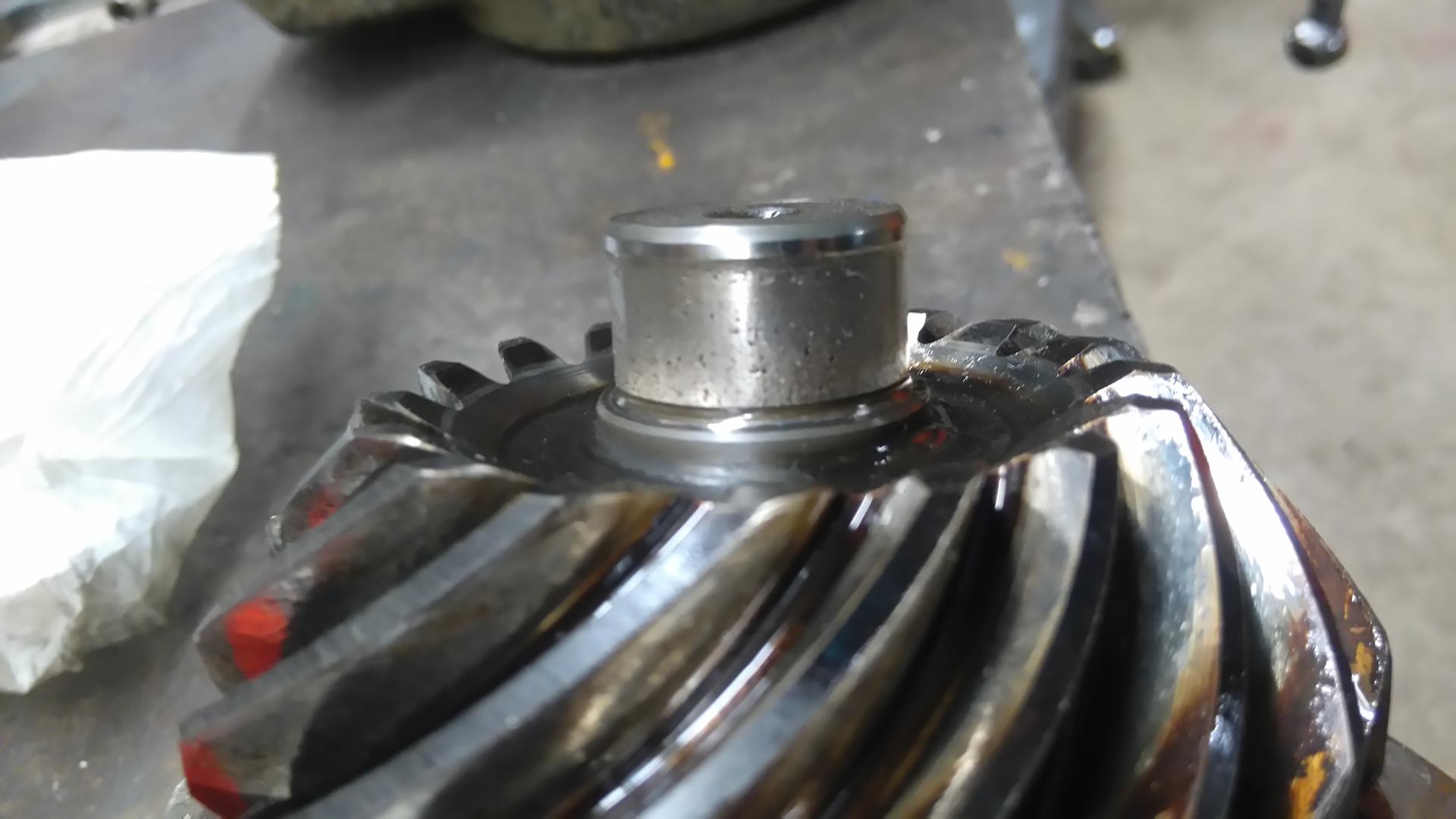

    Quattrolla talvikelit ollut parhaimmillaan, mutta ongelmaa pukkaa. Eli edestä jakolaatikosta, kardaaniin kiinnityslaipasta stefa vuotanut ja roiskinut ympäriinsä. Ongelma ei ole uusi stefa, vaan nyt on akseli päässyt kulumaan. Syytä en tiedä, mutta akseli keskittyy jakolaatikkoon sellasilla pitkulaisilla irtolaakereilla. Ilmeisesti akseli pyörinyt, mutta laakerit ei. Laitan kuvat, niin selkeyttää huomattavasti. Onkohan tuolle mitään tehtävissä? Kuluman huomaa selvästi.

        Hämääkö kuva niin paljon, että siinä näyttäisi olevan irtoholkki? Ruiskuttamisesta en tiedä soveltuuko, kun työstettävä kohta on laakeripinta.
          Kyllä se kuva hämää. Mut mitenhän itseasiassa kestäisi, jos tohon tekisi tiukan holkin? Sorvaisi vähän pois ja oikeissa mitoissa oleva holkki päälle.
            Tiukka karkaistu holkki tai vanhan akselin täyttö + koneistus. Kokkolassa esim. Suomen LCC tekee laserpinnoituksia, joka ei irtoa samalla tavalla kuin ruiskutus.
            Onkohan alkuperäinen pinioniakseli niin kallis, että tuota kannattaa alkaa korjata? Veikkaan, että laser + koneistus maksaa ainakin sen 300-500€ ja sorvattu holkkikin karkaistuna useamman satasen kaikkineen.
              Nimenomaan tuota laserpinnoitusta ajattelin paremmaksi vaihtoehdoksi, ruiskutus jää huokoiseksi. Kokonaishintaan vielä sitten se laakeri mukaan. Purkuosana koko murikka?

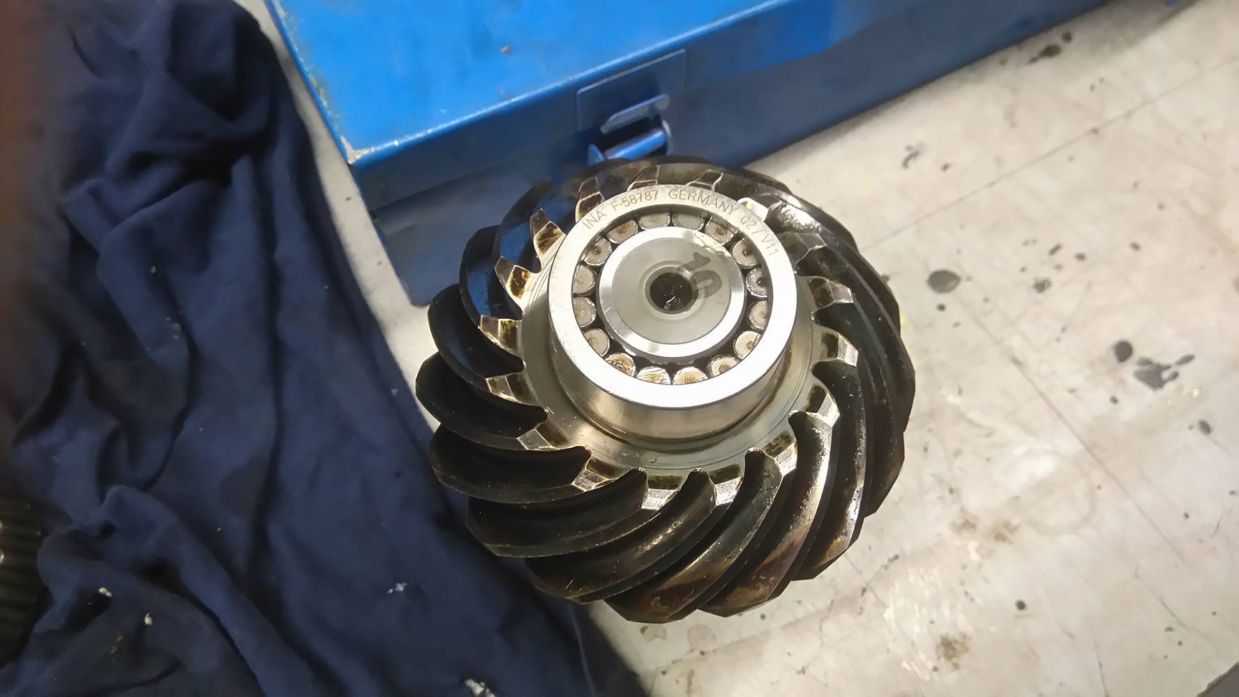

                            Odottelen mitä sieltä Kokkolan Lcc vastaa, kun laitoin kuvat sinne. Laakerista numerot katselin. INA F-58787 Germany 02/v11. Voisihan sen uusia, jos jostain löytää vaan.
                              INA:n laakereita varmaan löytyy kohtuu helposti laakerikaupasta.
                                Tuohan on perus yksirivinen rullalaakeri. Vanha mukaan ja laakerikauppaan kysymään uutta :)

                                    Laitoin kyselyä menemään Schaefflerille. Jostain sivuilta löysin numeroiden perusteella mittoja 24.782X41X17. Täytyy mennä tarkistaa, olisko noi oikeat mitat laakerille. Ja Kokkolan LCC antoi myös ihan kohtuu tarjouksen. Noin 200e kaikkineen töineen, mutta oli sitä mieltä että sorvaamalla ja holkittamalla pääsee vielä edullisemmin.

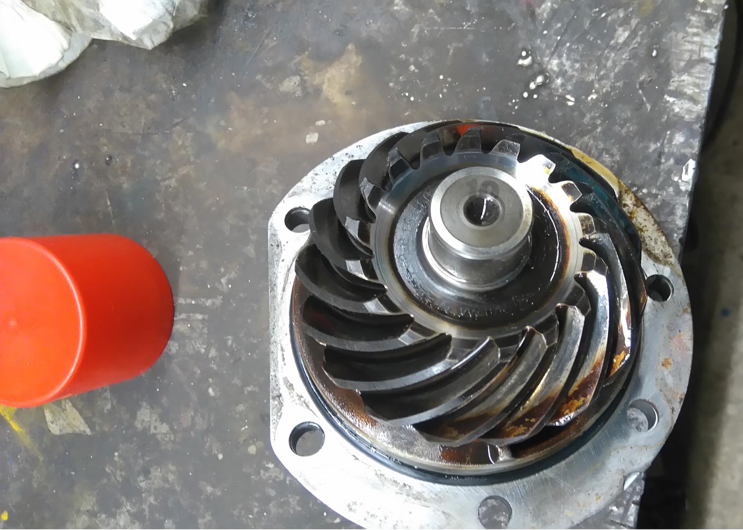

                                                  Eilen maksoin 10 aikaa aamulla paypalilla laakerin sinne unkarilaiseen firmaan. Tänään iltapäivä neljältä ovikello soi ja lähetti toi paketin. Ei voi, kun ihmetellä ripeätä toimintaa. Iso peukku Fedexille. Eihän suomen sisäisetkään kuljetukset toimi noin nopeasti. :D Akseli on sorvauksessa ja holkitettavana, niin kohta pääsee kasailemaan.
