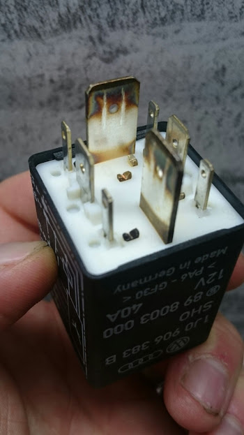

                        Olenko aivan hakoteillä, mutta näyttääkö tuo rele hieman ylikypsältä? Kyseessä siis bensapumpun rele (1J0906383B). Yksi pinni tuntuu myös hieman irtonaiselta.
                        Merkkarilla hinta näyttää olevan ~90€.
                        EDIT:

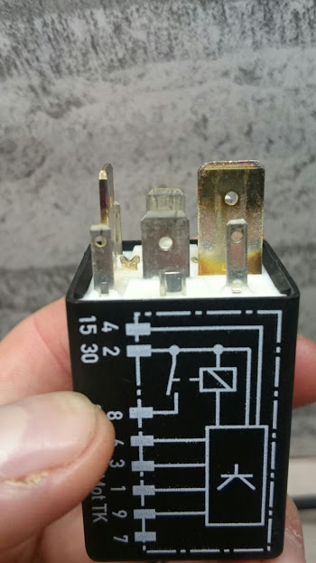

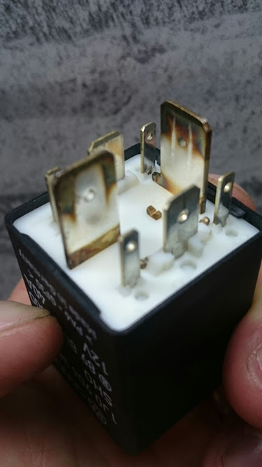

                        Tempasin kuoret irti. Rele näyttää sisältä ehjältä, mutta mikä nuo jalat on mustannu? Ei näytä omaan silmään ihan normaalilta.
                        Viimeksi muokannut mstr; 28.10.2015, 22:09.
                          Veikkaisin että pumppu alkaa olla ehtoopuolella. Enemmän virtaa -> kärjet lämpenee.
                            Voisko jollakin tapaa oikosellaan oleva ECU aiheuttaa tuota tummumista? Tuumailin tuossa, että mikäli Oulusta löytyy paja joka voi tutkia irtonaisen ECU:n, veisin lootan sinne jotta saisi sen vaihtoehdon suljettua pois / varmistettua.
                            Pumppu on tietenki hyvä vaihtoehto ja kävi itelläki mielessä. Voiko rikkinäinen ECU toimia tuon vartin verran, ja "hyytyä" pariksi tunniksi?
                            Viimeksi muokannut mstr; 29.10.2015, 09:11.
                              Eipä oikein kun nuo on ne kärjet joiden läpi päävrita kulkee. ECU vain kytkee ohajusvirtaa pienempiin napoihin.
                              Edit. tämä siis tuohon ekaan kysymykseen.
                                Alkuperäinen kirjoittaja TDIq Näytä viesti
                                Teoriassa tuo on se toinen vaihtoehto, miksi rele kuumenee. Pidän sitä kuitenkin epätodennäköisenä. Alkaako moottori ottaa enemmin virtaa, kun se alkaa olla lopussa ?
                                Se, että välillä toimii ja välillä ei viittaa kontaktivikaan. Se viittaa releeseen.
                                Kun kärjet ovat kuluneet loppuun, niissä alkaa olla runsaasti resistanssia ja siksi ne kuumenevat.
                                Kuvista näkee, että rele on käynyt tosi kuumana. Ilman muuta rele vaihtoon.

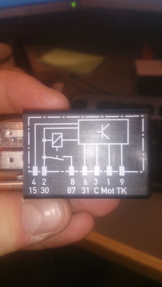

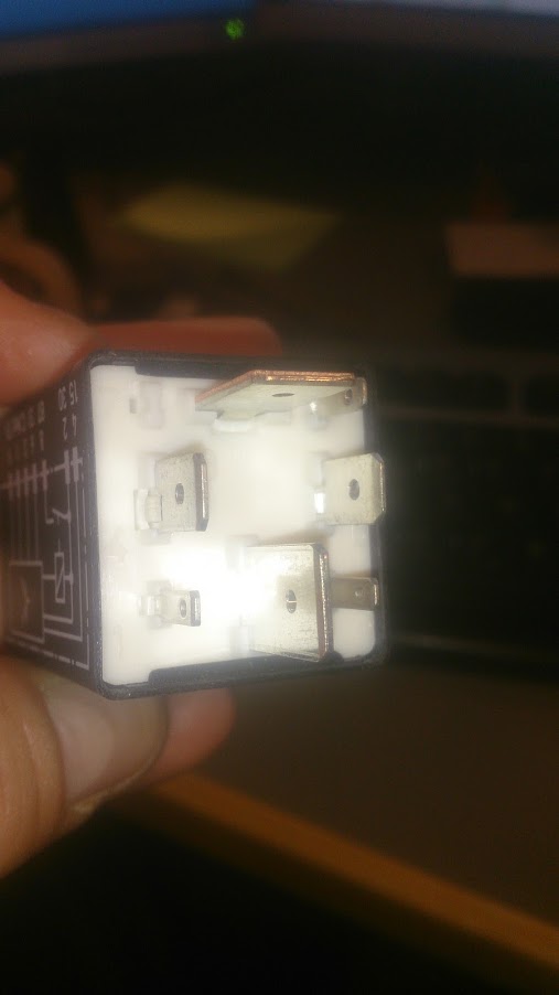

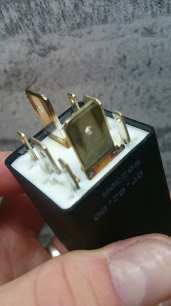

                                                Hain uuden releen, ja nopeasti vilkastuna kattelin jotta passaahan se. Sitten aloin vertailemaan uutta ja vanhaa... Uudesta puuttuu tuosta vasemmasta ylänurkasta yksi nasta verrattuna vanhaan. Osanumerokin on vaihtunut 1J0906383B -> 1J0906383C. Oliskohan tuohon uuteen versioon sitten tehty ko. muutos vai onko taas väärä kapistus kourassa?
                                                  Kyllä tuo B-loppuinen on vanhentunut osanumero joka on korvaantunut C-loppuisella eli oikea osa sulla on. Siihen en osaa sanoa mihin se nasta on hävinnyt.
                                                    Rele vaihdettu, eikä tuottanu tulosta. Ajotietokoneessa tasan 15min ajoa takana, kun sammu. Suoran pätkällä kävin antamassa vähän happea ja siitä ajelin nätisti parkkipaikalle. Puolen nortin verran kävi tyhjäkäyntiä ja sammu. Rele ei tuntunu käteen mitenkään erityisen kuumalta tai edes lämpimältä.
