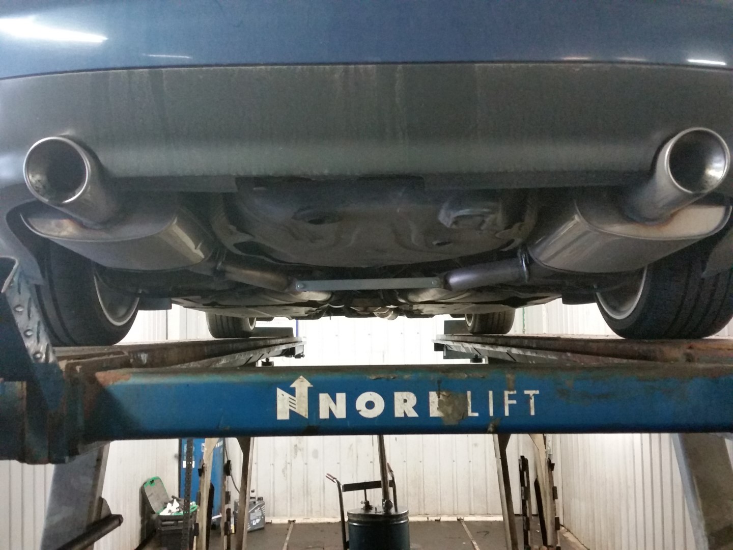

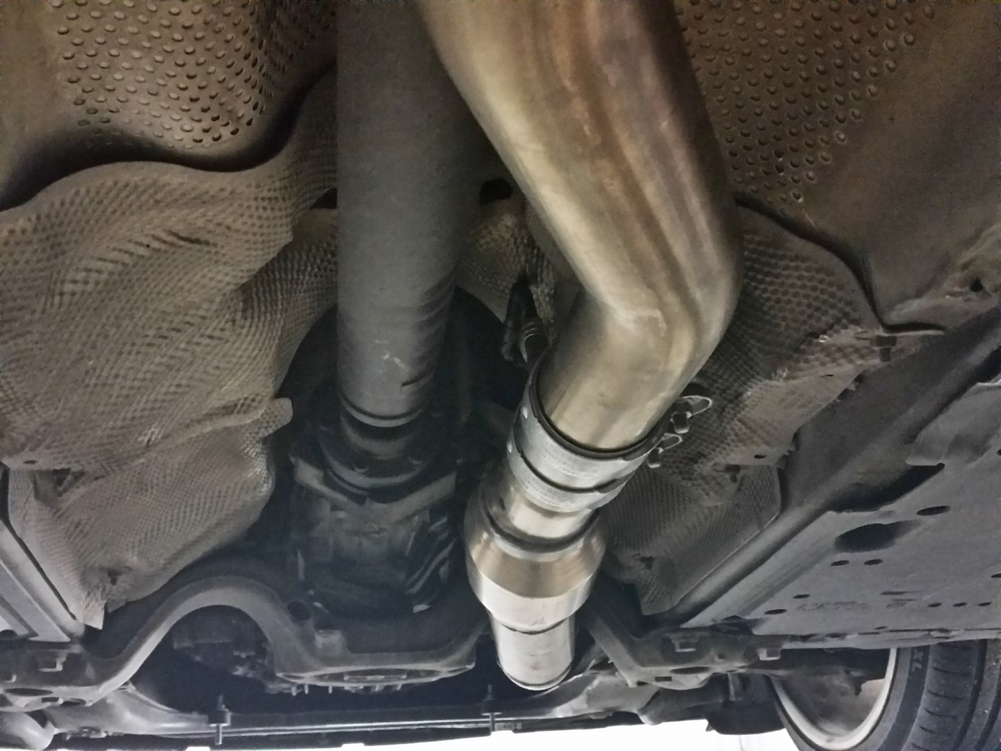

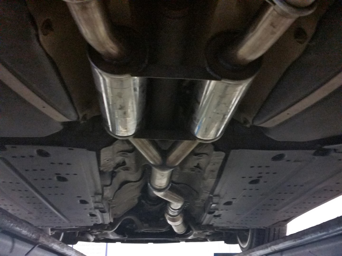

        Mulla on tälläinen: http://www.doc-power.fi/product/3587...k#.VY3D-vnzrmE
        Tuossa on ääni varsin maltillinen. Tuo on auton alla ensin 2.5" josta haarautuu 2kpl 2". Lonkalta heittäisin että tuo B7 putkisto käy heittämällä B6:een mutta siinä on putket 2.5" joka haarautuu 2kpl 2.5" (vs. B6 2"). Siihen en ota kantaa kuinka pitkälle tuo 2x2" riittää virtauksella mutta isompihan on aina parempi. Jos pysyy hitsauskone kädessä niin nuo vaimentimet ja putket mitä noissa putkistoissa käytetään löytyy Motonetistä ja varmaan saa itse parsittua putkiston kasaan halvemmalla.
        Turbolta lähtevän downpipen löytäminen B6:een osoittautui itsellä haasteelliseksi jos ei halunnut yli tonnia maksaa. Siispä ostin B5:n DP:n josta muokattiin B6 käypänen ja sinne DP:n perään auton alle 3" catti.
        Noilla eväin jos rakentaa 3" DP:n josta haarautuu 2kpl 2.5" niin ei varmaankaan jää pakoputkesta ahdistamaan suuremmillekkaan tehoille.
