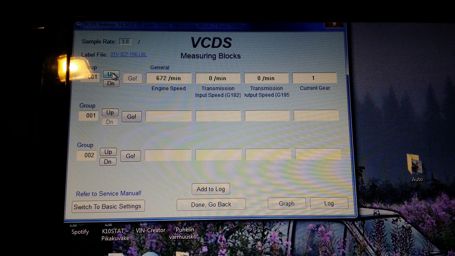

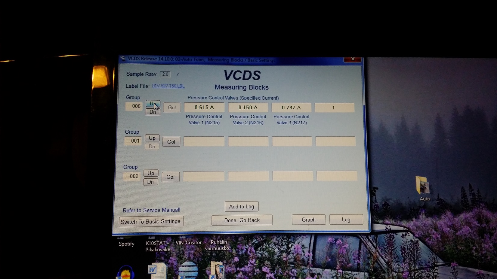

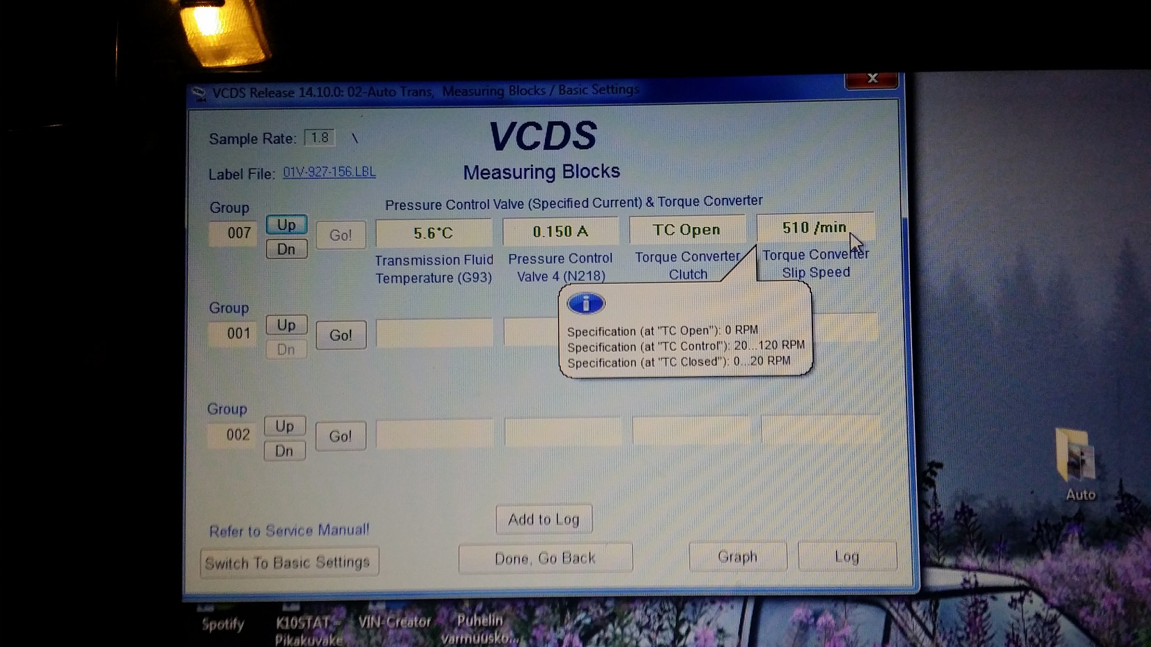

Missään vaiheessa ei kuulunut mitään ylimääräistä ääntä mistään, öljyä laatikosta tms ei tiputtanut matkalle, auton alle tai parkkipaikalle. Parin tunnin päästä kun autoa lähdettiin hinaamaan, tilanne oli edelleen täsmälleen sama. Moottori käynnistyy ja käy normaalisti, mittaristossa näkyy kuinka vaihde vaihtuu kun keppiä liikuttaa, mistään ei kuulu mitään ylimääräistä ääntä. Ainut ero on että kierrokset nousee noin 200rpm kun vaihde kytketään päälle. Ei minkäänlaista vetoa tai ääntä tai mitään. Kierroksia voi antaa normaalisti jne, mutta ainut ero esim vapaan ja D-asennon välillä on tuo 200rpm nousu kerroksissa. Katseltiin Sen verran auton alle että kardaani ei näyttäisi pyörivän missään tilanteessa ja vetoakselit on ok.
Olisiko kellään mitään ideaa mikähän tuohon mahtoi iskeä? Vikakoodit yritän käydä lukemassa vielä tänää, jos siellä jotain olisi, mutta ajattelin kysyä etukäteen jos olisi jollekin sattunut.
