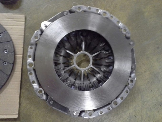

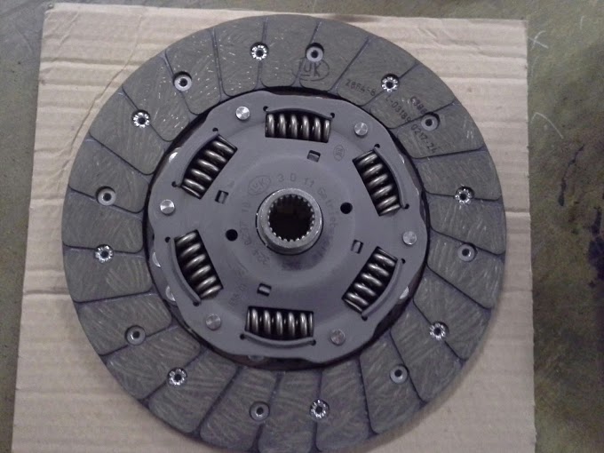

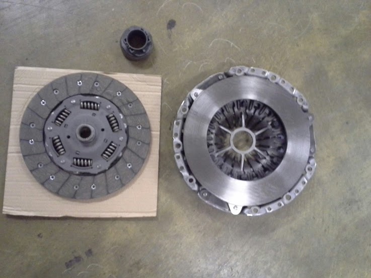

    • Jokos niitä halpoja "RS OEM" kytkimiä on tippunut porukalle ketkä sattui tilaamaan, kiinnostaa että mitähän siellä myydään.
      • Minulle tuli ainakin. En tiedä aitouden puolesta, mutta hyvältä näyttää.
        Pari suttuista kuvaa kytkimestä
        Viimeksi muokannut mikero; 29.9.2013, 19:01.
        • Mulle tuli juurikin samanlainen paketti mikä on mikerolla tossa kuvassa
