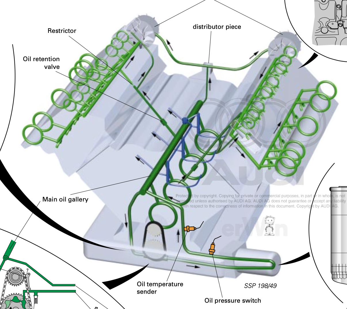

                                                  • Kelit lämpenee, öljyt ohenee ja samalla sitten alkoi pärinät kuulumaan, kun koneen laittaa käyntiin. Rallatus on jo sen verran häiritsevä, että asiaan pitää alkaa kohta suhtautumaan jollain tavalla. Nokkaketju(t) siellä hankaa venttiilikoppaan ja tilanne korjaantuu parin sekunnin jälkeen, kun öljynpaineet nousevat. Ei ehkä vakavaa vielä, mutta saattaa siitä jotain silppua päätyä öljyn sekaan ja varmaan ketjukin antautuu jollain aikavälillä.
                                                    Samaisesta aiheesta oli täälläkin turistu jo moneen otteeseen, mutta tarinat olivat sen verran ikääntyneitä, että kysynkin onko joku tilaillut uusia ketjuja ja/tai säätimiä lähihistoriassa? Mistä kannattaa ostaa ja onko joku varaosamerkki parempi kuin toinen? Voiko, olla että vika olisikin tuossa "oil retention valvessa" (kts. kuva)? Onko se jonkun sortin takaiskuventtiili, joka pitäisi öljyt paremmin kannessa ja paine nousisi nopeammin?
                                                    Kiitos paljon avusta ja hyvää kesää!
                                                    • Kuva ei näy :(
                                                      • Tuskin niitä ketjunkiristimiä tarvii vaihtaa. Ota ne auki ja pese kunnolla ultraäänipesurilla, ja vaihda ne kansien välissä olevat takaiskuventtiilit.

                                                          Ahaa, ok. Minä kun sain semmoisen käsityksen noista aiemmista keskusteluista, että porukka on joutunut vaihtamaan ketjunkin. Pitääpä pesaista ne säätimet ja koittaa mitä tapahtuu. En tiedä olisiko vörtti samalla uusia ne säätimien "laahaimet".
                                                          Meinaatko takaiskuventtiileillä niitä imusarjan alla olevia? Ne mitkä ovat mäntien öljysuihkukanavien vieressä (kuva alla)?

                                                          • Jep, just numero 9 siinä. Jos lähdet vaihtamaan tarvitset sen kampikammion tiiviste myös, eli numero 14.
                                                            • Ahaa, ok. Minä kun sain semmoisen käsityksen noista aiemmista keskusteluista, että porukka on joutunut vaihtamaan ketjunkin.
                                                              Unohtui sanoa, että kyllä se ketjukin kannattaa vaihtaa samalla. Ja juurikin tuo osa numero 9 on se takaiskuventtiili, niitä on kaksi.
