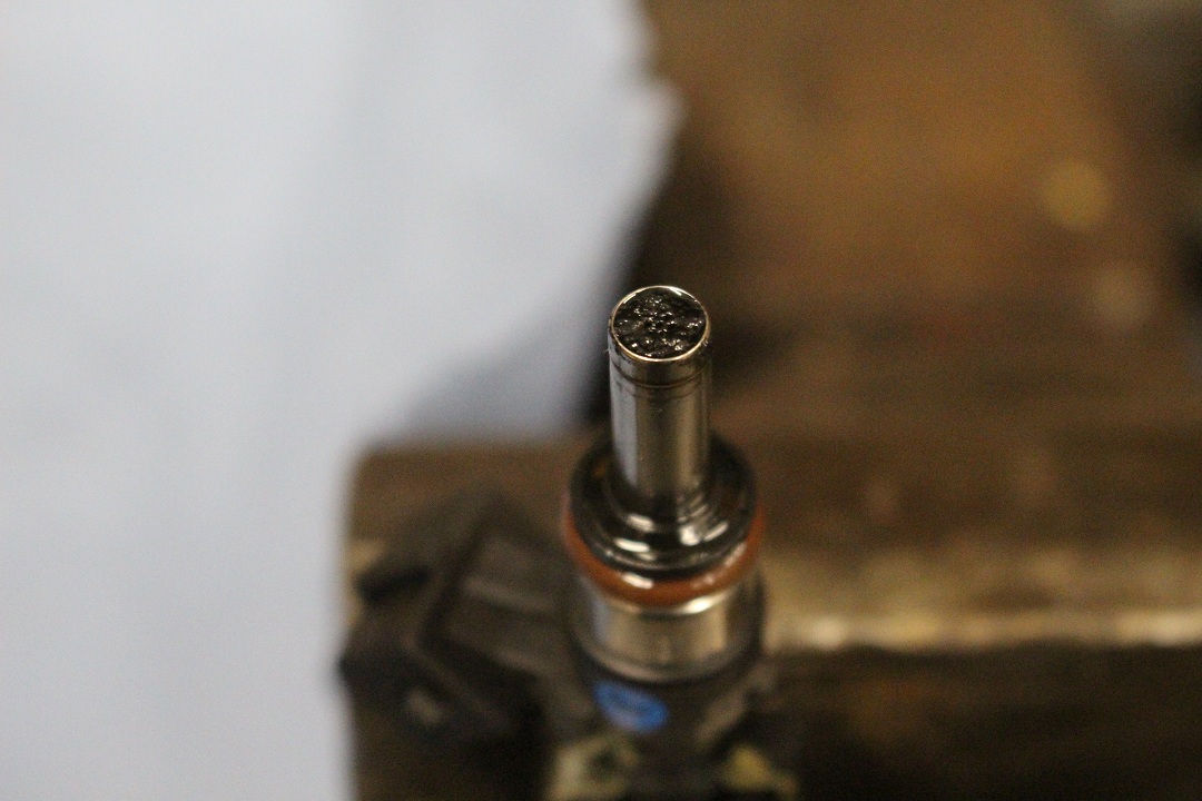

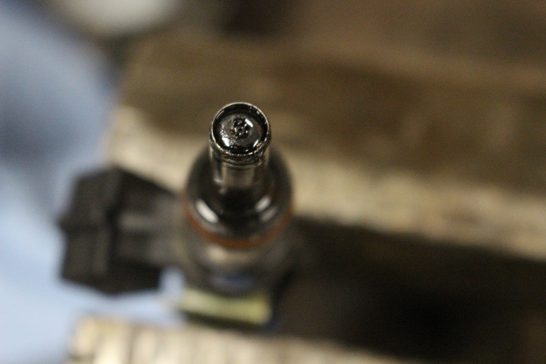

Morjens,
Kevään aikana ässästä suli 5. sylinterin tulppa, jonka johdosta purettiin suuttimet irti ja todettiin että tulppa on sulanut tukkiutuneen suuttimen kärjen takia. Kuskinpuolen bankin kaksi suutinta on lähes tukossa jonkinlaisesta mönjästä, kun taas loput neljä suutinta ovat täysin puhtaita. Onko muilla ollut samoja oireita että suuttimet tukkiutuvat E85.lla ajettaessa vai mistä kannattaisi ruveta etsimään syytä että vain nämä kaksi suutinta ovat kärjistä likaantuneet?
