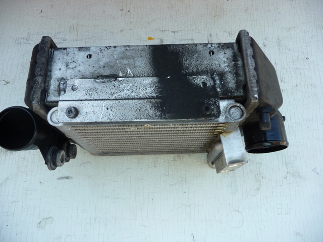

          1. Jäähdytin on sivuilta neljällä torxilla kiinni ja kiinitysraudat on coolerissa hitsattuna. Onko muita (tehokkaampia ja parempia) coolereita jossa nuo kiinnitysraudat on valmiina? Aikomuksena on uusia puhaltimet pian ja paremmat coolerit kiinnostaa. Mutta tuo jäähdytin pitäisi saada jonnekin kiinni.
          2. Onko puskuri pakko ottaa pois? Ilmeisesti aikamoinen homma.

            Wagner tuningin S4 coolerit on kiinnityksiltään bolt-on. Hiilarisia ilmanohjaimia pitää leikellä ja soveltaa että sopii Allroadiin, mutta saa ne sopimaan. Sumarit jätin pois ilmavirtauksen tieltä, jotkut koristeritilät voisi joskus askarrella niiden tilalle vielä. Nuo Wagnerit on selvästi paremmat jäähdytysteholtaan kuin vaikkapa RS4 vakiot. Niin ja ota se puskuri suosiolla pois, ei se mikään älytön homma ole.
              Jep. AWE:llakin on tähän setti. Mutta siinäkään ei ole jäähdyttimille kiinnikkeitä.
              Siis tällaisia:
                Tuskinpa missään aftermarket-coolerissa on paikkoja tuolle lisäjäähdyttimelle, se kun om todella harvinainen. Mutta ei ole iso homma hitsata uuteen sopivaa kiinnikettä.
                  Ok. Pari kaveria on kiinnittänyt vaihteiston jäähdyttimen coolerin läpi pitkillä muoviklipsuilla. Siitä en ole innostunut - siellä saattaa olla lämpöä jonkinverran.
                  Syvyyssuunnassa tilaa ilmeisesti kuitenkin on eli jäähdyttimen saa entiselle paikallee jos keksii kiinnitystavan.

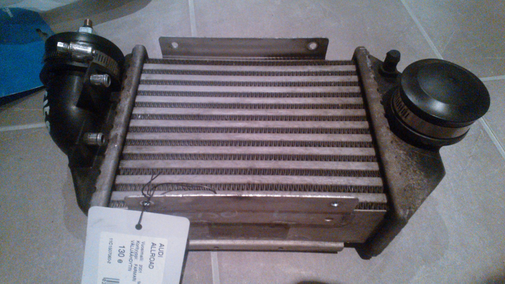

                      Kesäkiireiden takia kävin AVK:lta hakemassa entisen US-autoni välijäähyn. Laitan sen väliaikaisesti paikalleen (vuotavan tilalle) ennen kuin vaihdan paremmat jakohihnarempan yhteydessä.
                      Koeponnistin kahdella barilla - Biltema-tulpat ovat pullollaan vielä kuuden tunin päästä. Saattaa siis olla ehjä.
